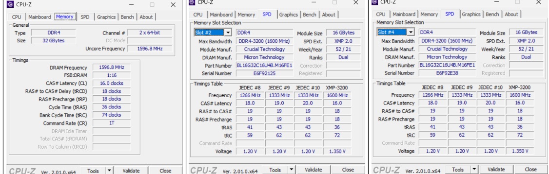

Hier dann erstmal die gewünschten weiteren Daten.

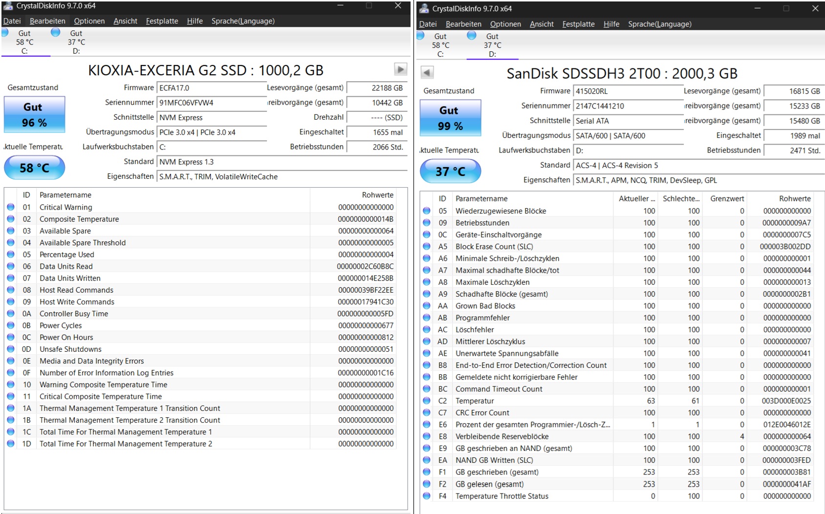

Speicher:
Neue CrystalDiskInfo Version:

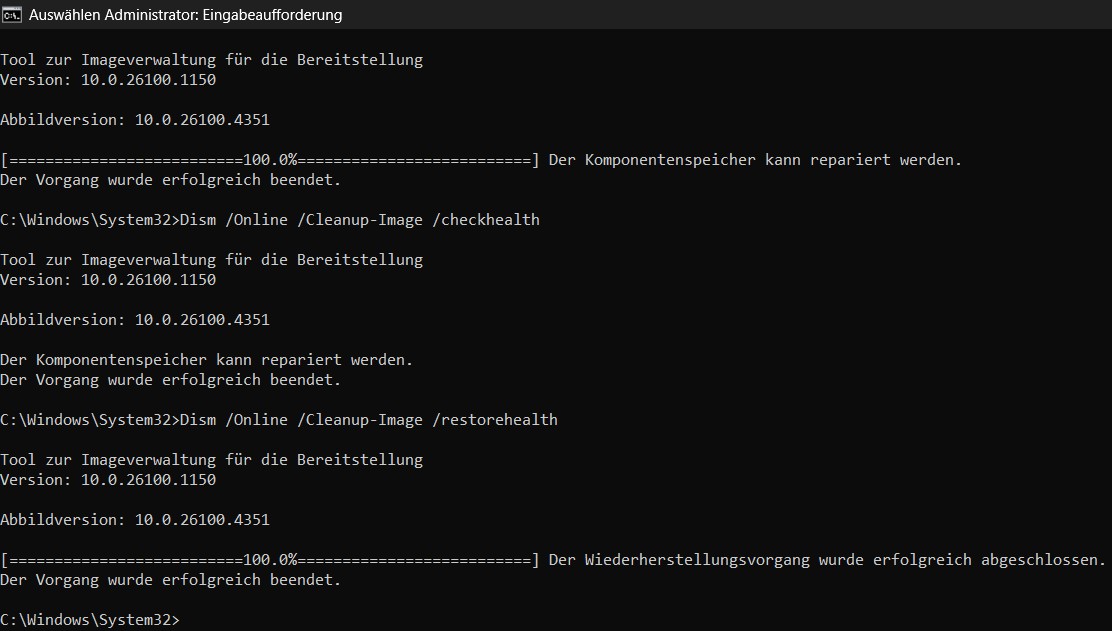

Windows Restore-Health (hier wurde etwas getan, es steht aber nicht was):

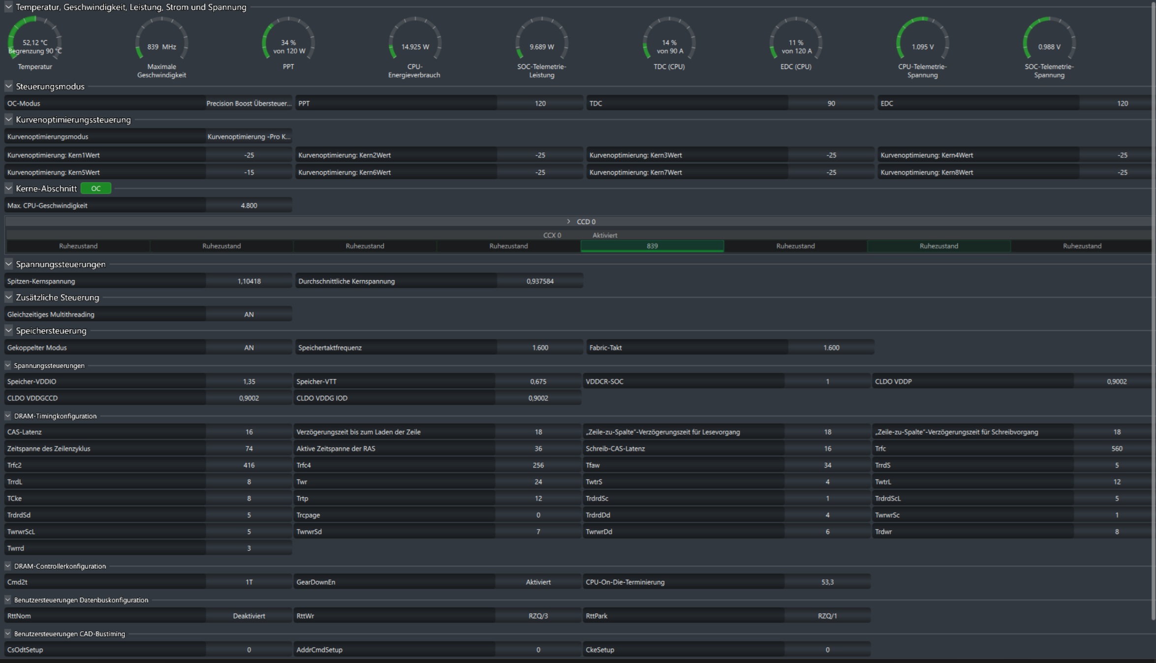

RyzenMaster (CPU läuft "gedrosselt" mit aktiviertem Curve Optimizer):
Was ich nun festgestellt habe, bei Ausführung von Furmark2 und Prime95 lassen sich die Abstürze recht schnell reprodzierbar herbeiführen.
Ich deaktiviere mal den Curve Optimizer und starte dann nochmal Prime/Furmark.

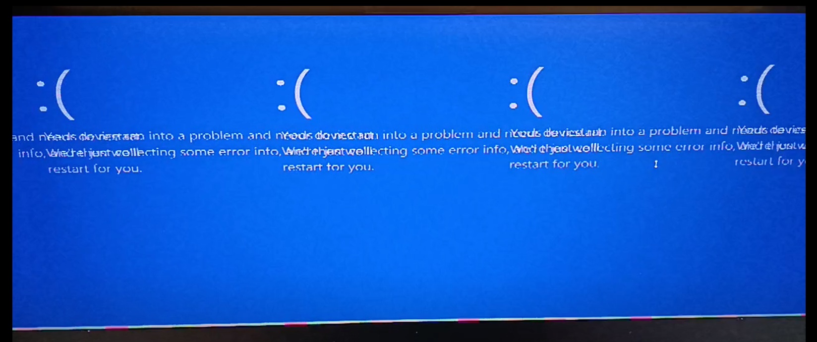

Hier mal ein Foto des wenig aussagenden Bluescreens (ist nur für den Bruchteil von Sekunden sichtbar, dann geht es direkt in den Neustart):

RAM würde ich auch erst Mal auf Standard belassen.. 2133 ohne xmp oder docp Profil.
