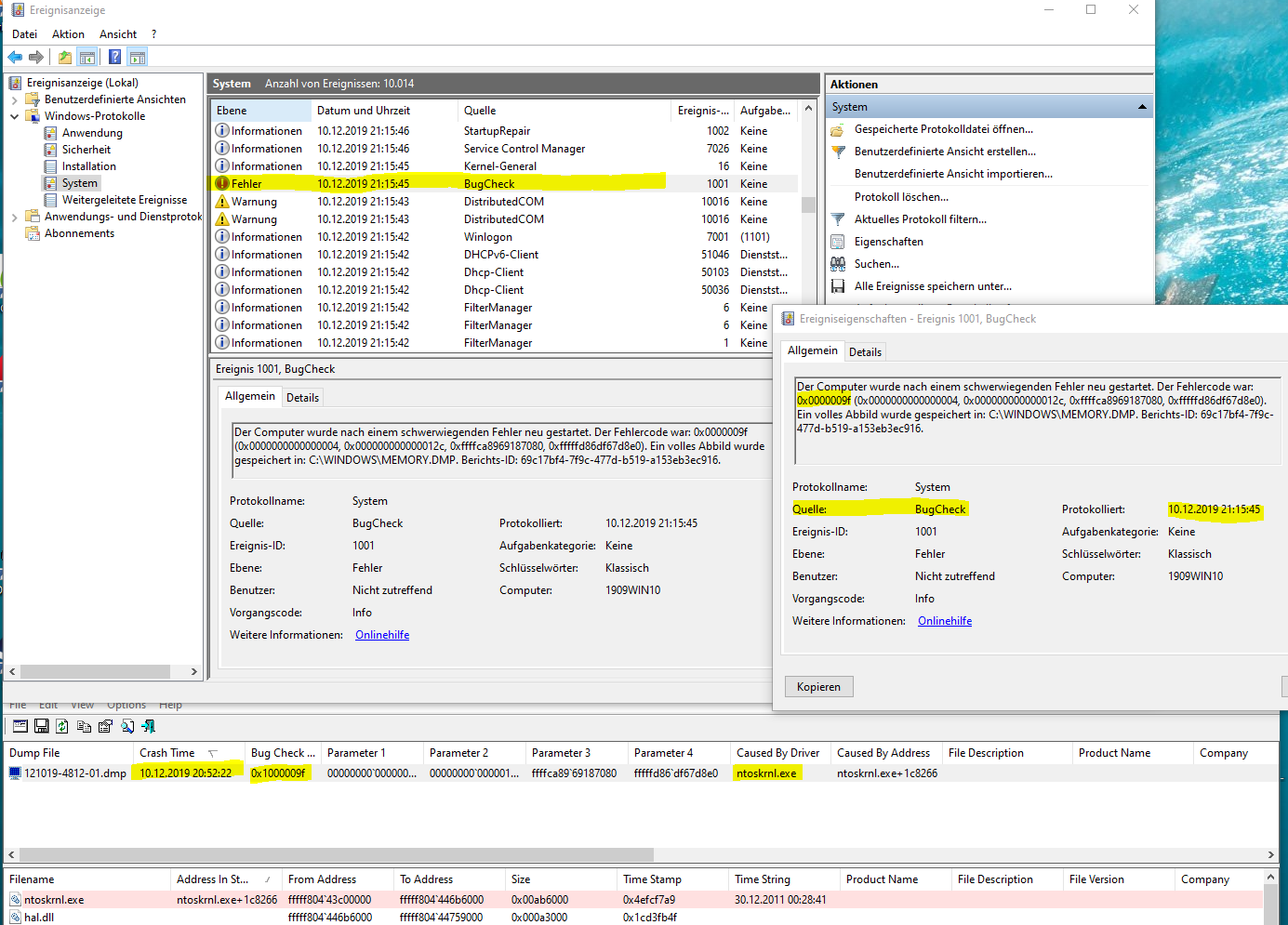

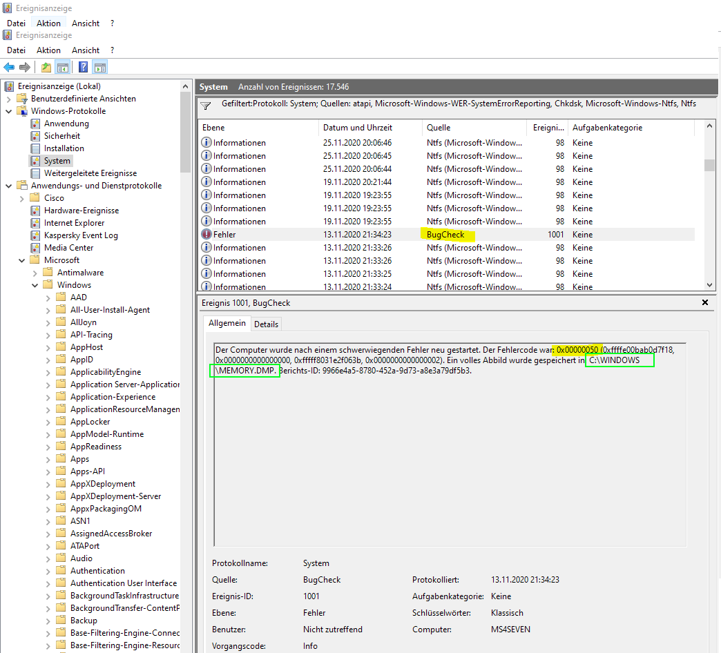

Den Bliescreen-Fehlercode findest du in der Ereignisanzeige, und auch Details dazu wo ein dumpf abgespeichert würde (oder nicht).
Ebenfalls durften sich dort eindeutige Hinweise, falls es Probleme mit Datenträgern gibt (z B Quelle = Disk, atapi, NTFS, storahci, ...).

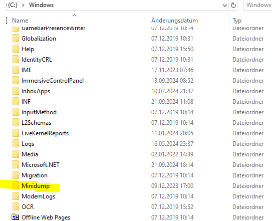

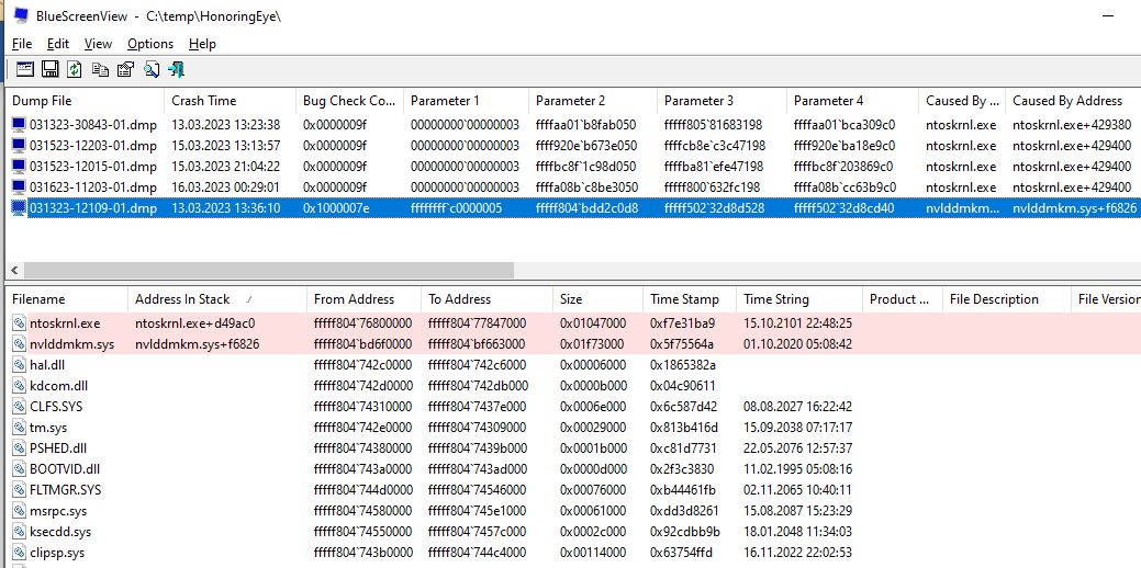

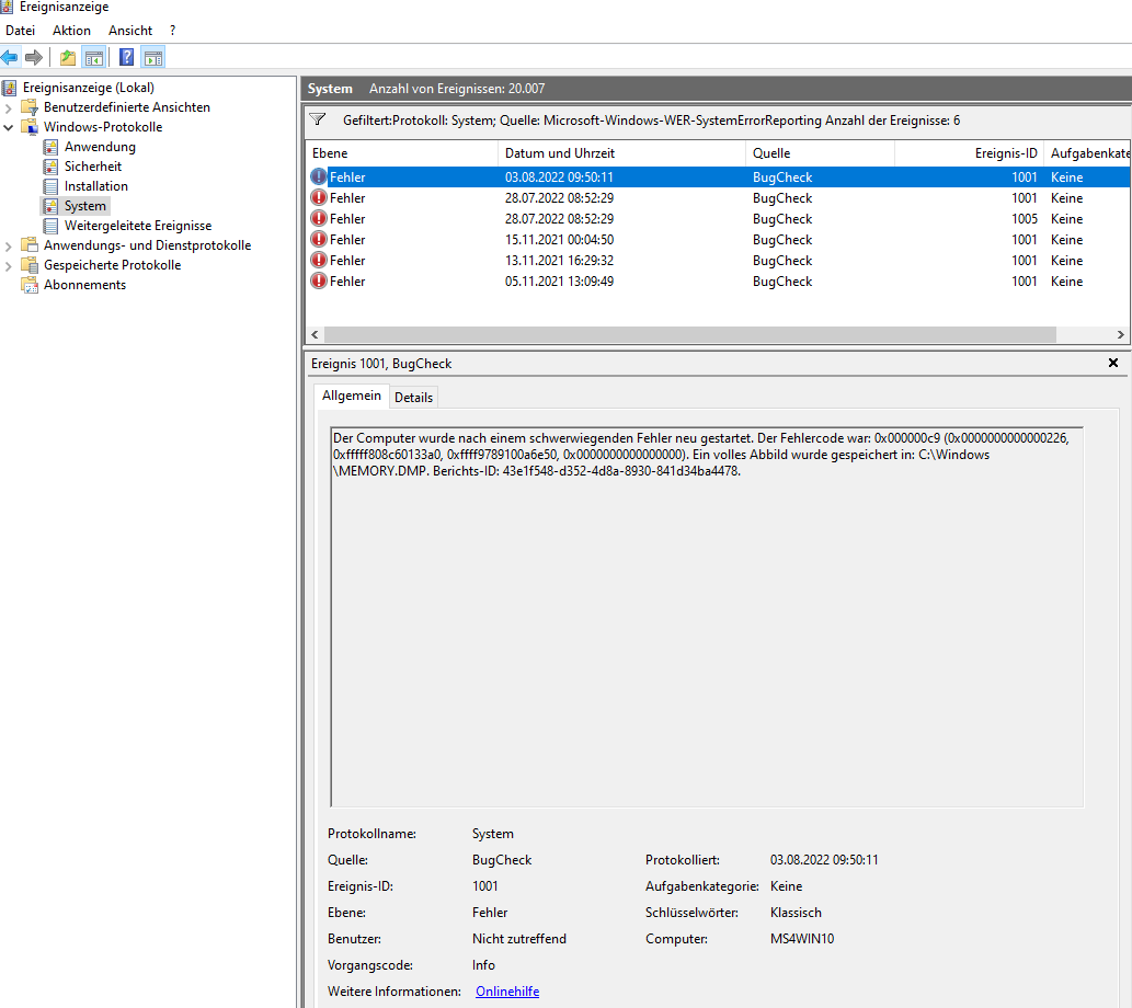

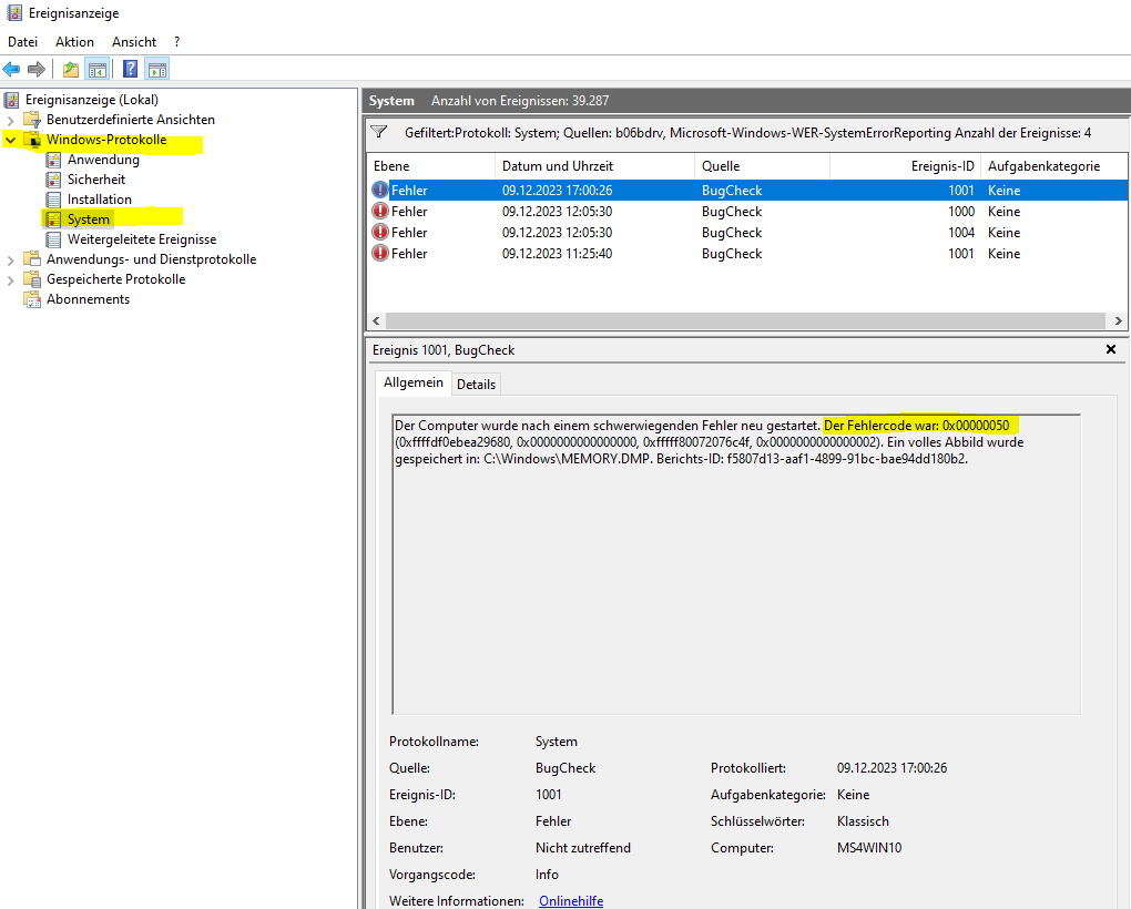

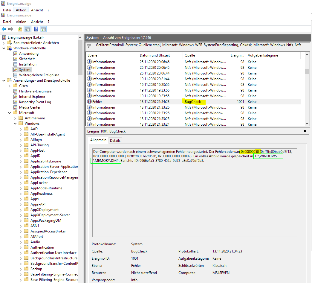

Sind denn jetzt Minidumps da, und Bluescreen-Fehlercodes? Beispiele:
Minidump-Ordner.PNGWindows-10-22H2_Minidump_Explorer_dmp-Files_Bluescreens.PNGbluescreen_0x9f_2019-g9j6g.pngEreignisanzeige_1001_BugCheck_Bluescreen_0x50.pngEreignisanzeie_BugCheck_Bluescreen-Fehlercodes.PNG
Oder mit BluescreenView nachsehen:

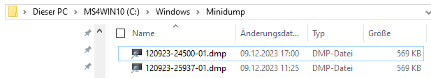

Minidumps sind weiterhin nicht vorhanden.

Erwartet hätte ich entweder, dass Windows den Fehlercode preisgibt, und dazu wo das Abbild gespeichert wurde (z. B. hier: Quelle = Bugcheck, Ereignis-ID 1001: "Der Fehlercode war ... Ein volles Abbild wurde gespeichert in C:\Windows\MEMORY.DMP. ..." ):
... oder den Fehlercode, und dazu die Info dass KEIN dump erstellt werden konnte (z. B. Quelle = Bugcheck, Ereignis-ID 1000: "Der Fehlercode war ... Ein volles Abbild wurde nicht gespeichert."
Ereignisanzeie_BugCheck_Bluescreen-Fehlercodes_0x3b_Ein-volles-Abbild-wurde-nicht-gespeichert.png
Eigentlich doch ganz einfach, und man muss nicht raten.

Im Mindump Ordner sind nur zwei ältere Einträge, nichts von den häufigen Abstürzen aus der aktuellen Zeit:
