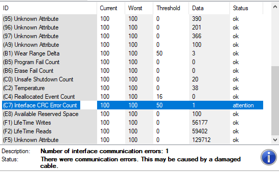

Guten Tag,
mein PC macht seit einiger Zeit mir wirklich Kopfzerbrechen und bevor ich auf die Idee komme etliche Einzelteile mir zu kaufen frage ich lieber einige Experten die vielleicht ein Vorschlag haben oder sogar Wissen was genau hier los ist.
Und zwar folgendes... Mein PC hat hin und wieder beim starten Probleme während er im Startbildschirm (wo das Passwort eingegeben wird) Probleme bzw das Bild hängt für knapp eine Minute (ist nicht bei jeden Start so) und man muss warten bis der PC wieder reagiert. Dies passiert auch hin und wieder während des Betriebs. Egal ob ich gerade im Internet surfe oder zocke es ist komplett zufällig und der PC hängt sich meistens wieder für knapp eine Minute auf und man muss abwarten bis sich dieser wieder beruhigt hat. Dies passiert nicht in bestimmten Abständen sondern wie gesagt total Zufällig. In manchen Fällen hängt sich der PC dann auch Komplett auf, also Maus ist nicht mehr bewegbar und Sound ist auch weg man sieht nur noch ein Standbild.

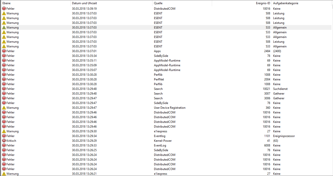

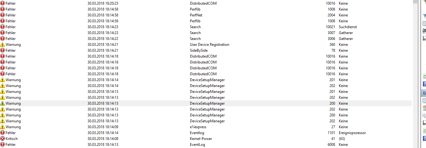

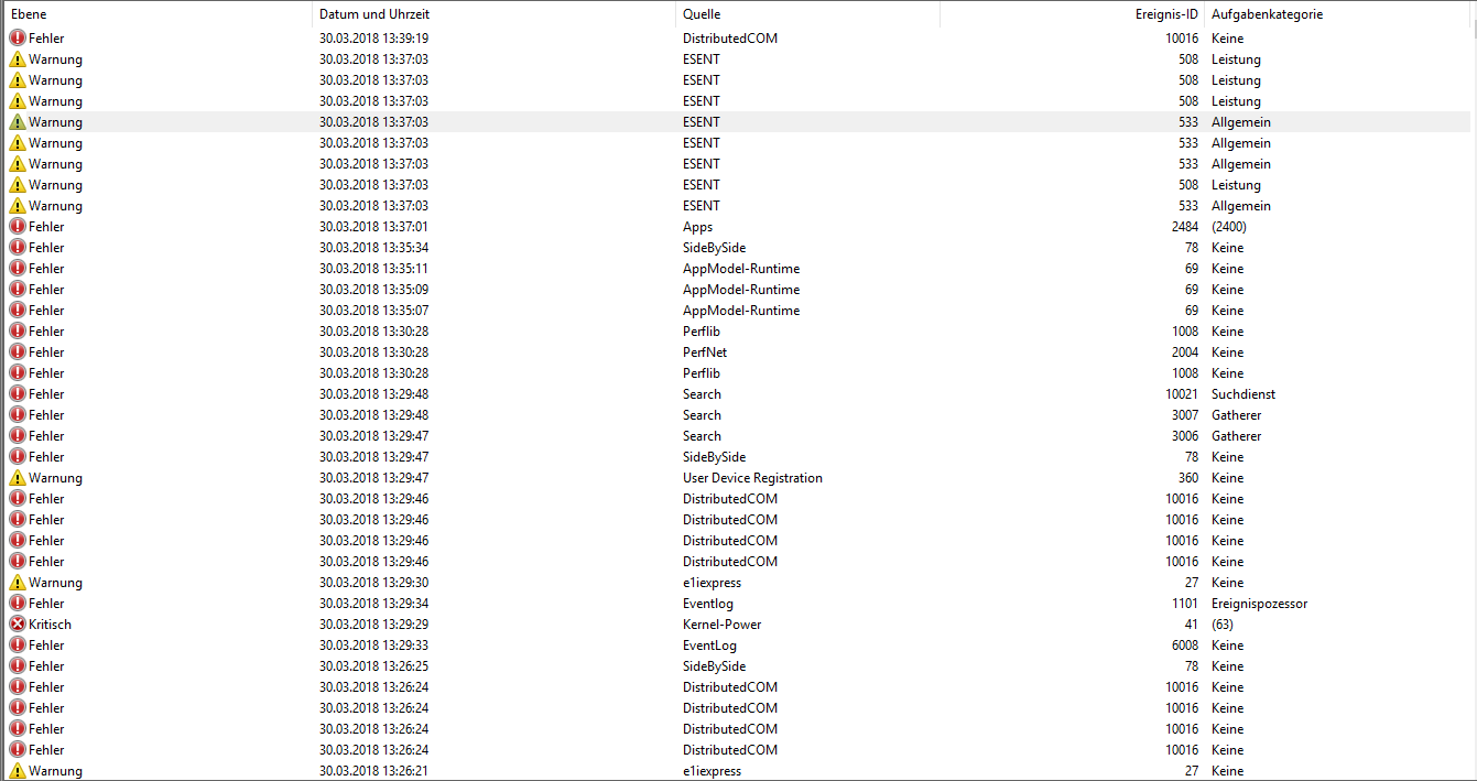

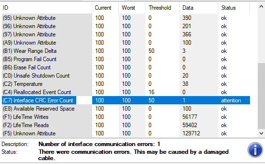

In der Ereignisanzeige steht dann nach diesen Vorfällen zum Beispiel folgendes:
taskhostw (6528,D,0) WebCacheLocal: Eine Anforderung, in die Datei "C:\Users\Kiba\AppData\Local\Microsoft\Windows\WebCache\WebCacheV01.dat" ab Offset 39321600 (0x0000000002580000) insgesamt 32768 (0x00008000) Bytes zu schreiben, war erfolgreich, benötigte aber ungewöhnlich viel Zeit (36 Sekunden) von Seiten des Betriebssystems. Dieses Problem ist vermutlich durch fehlerhafte Hardware bedingt. Wenden Sie sich für weitere Unterstützung bei der Diagnose des Problems an Ihren Hardwarehersteller.
Und das steht da nicht nur einmal sondern mehrfach hintereinander
Wie man sieht sind das nicht die einzigen Probleme. Die ganze Ereignisanzeige ist damit voll!
Während des Spielens ist mir zusätzlich noch aufgefallen das es an mancehn Stellen sogar leicht ruckelt aber eher her vom Sound ein richtiges kratzen und zu mir meinte jemand das könnte am Arbeitsspeicher liegen nur wollte ich mich vergewissern.
Grafikkarte wurde bei ersten Verdacht vor gut einen Monat ausgetauscht was meiner Meinung nach auch ziemlich Schwachsinnig war. CPU sowie Mainboard und Netzteil wurden vor gut über einen Jahr ausgetauscht und sind soweit auch neuwertig. Zu den Arbeitsspeichern muss ich leider sagen das ich sie ein Jahr falsch gesteckt hatte sie waren beide als Single Channel eingesteckt da ich vorher keine wirkliche Ahnung hatte. Hatte sie dann als die Probleme solangsam auftauchten nun als Dual eingesteckt was aber keine Besserung zeigt, also meine Vermutung liegt auch stark auf die Arbeitsspeicher, aber wie gesagt ich möchte gern einige Meinungen einholen ob diese Vorkommnise wirklich mit den Arbeitsspeichern zu tun haben gerade was diesen "kratzigen" Sound in manchen Games (und meist den gleichen Stellen im Game) verursacht.
