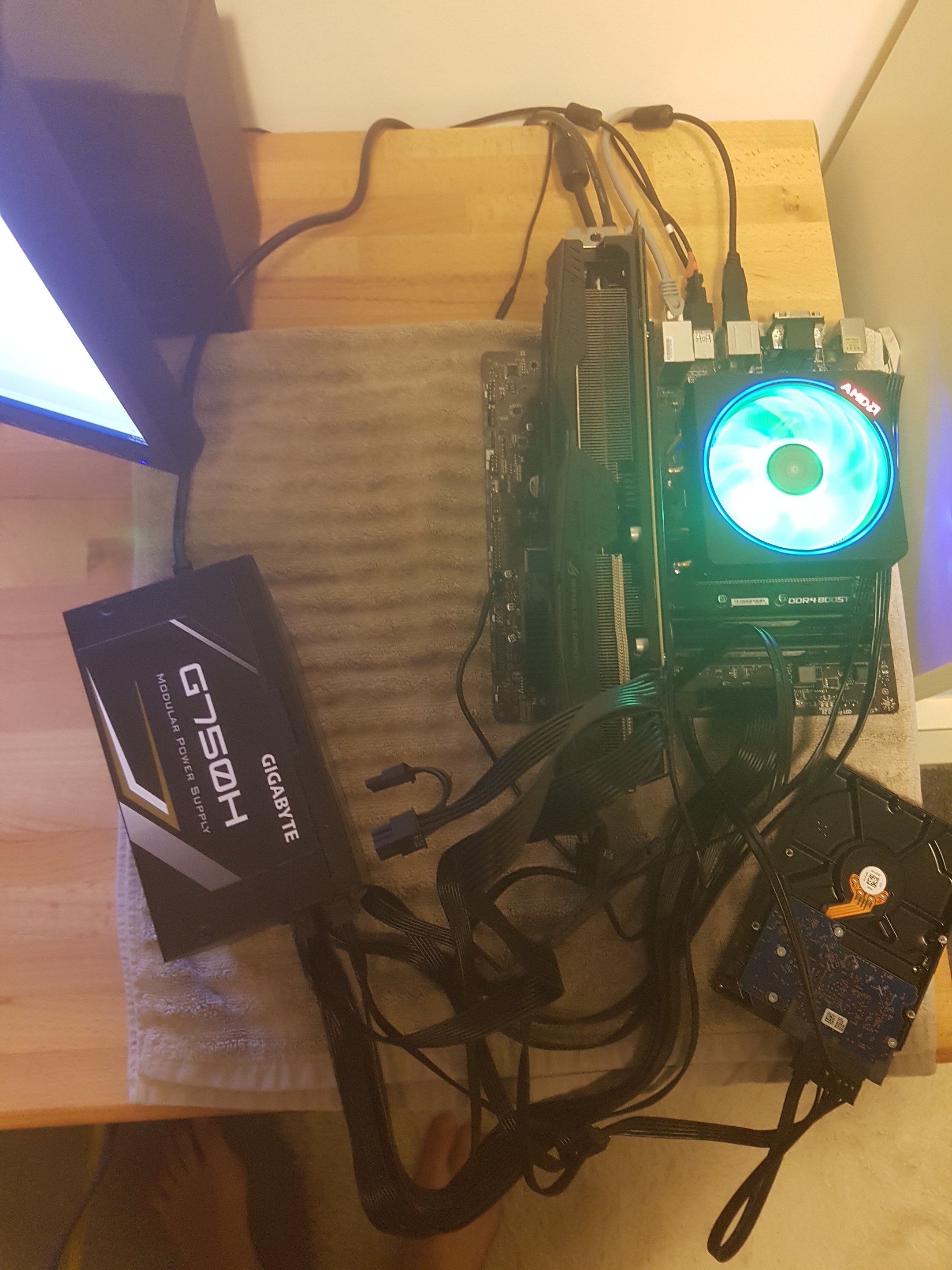

Dadurch das es sehr hohe Temperaturen in meinem Gehäuse gab, habe ich alle Komponenten ausgebaut und auf einem Handtuch aufgebaut, und der PC stürzt immer noch ab.
Der PC stürzt jetzt jedoch nur noch ab wenn ich ein Spiel wie z.B. GTA oder Fortnite spiele. Oftmals stürzt der PC direkt nach öffnen des Spiels ab (so 10-30 Sekunden danach). Jedoch kann ich auch manchmal eine viertel Stunden spielen, ohne das irgendetwas passiert und dann auf einmal, stürzt der PC wieder ab. Wobei die Grafikkarte oft sehr heiß ist.

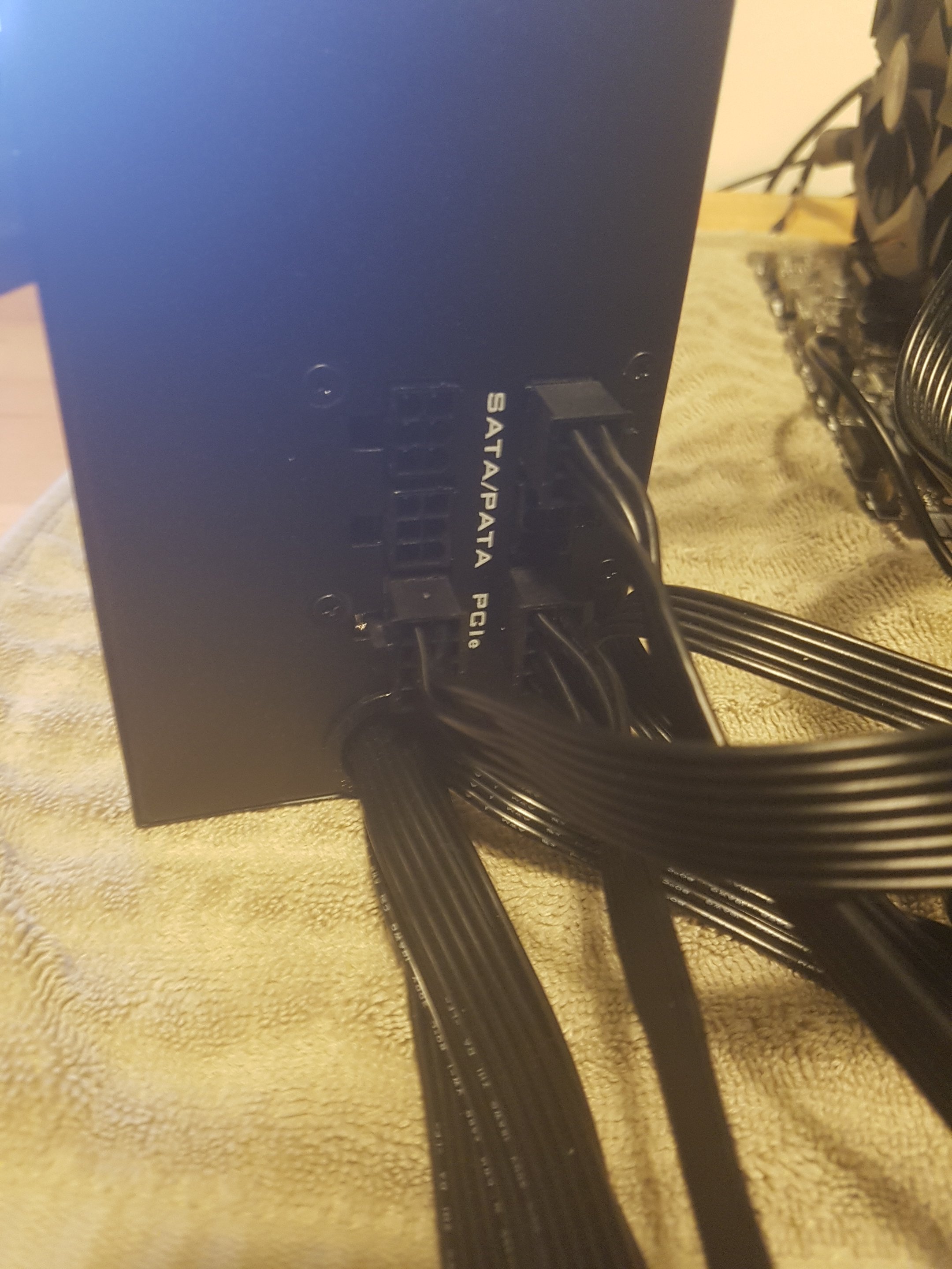

@topic: hängt die Vega an beiden Kabelsträngen?
@Captain Mumpitz Obwohl das bei nem Singlerailnetzteil egal sein sollte würde ich den Punkt genauso erfragen.

Was für ein Gehäuse hast du denn und welche Lüfter drin, wie schnell drehen die?
Kabelbruch vom Seitenteil zuquetschen?
Ave. Da die Kühlung am besten durch Zirkulation funktioniert ist der Handtuchaufbau schonmal nicht optimal. Des Weiteren wäre noch interessant, welcher Treiber zu der Graka verwendet wird, da es mit den Vegas die dollsten Sachen geben kann. Im Allgemeinen werden die Vegas 'eh ziemlich warm.

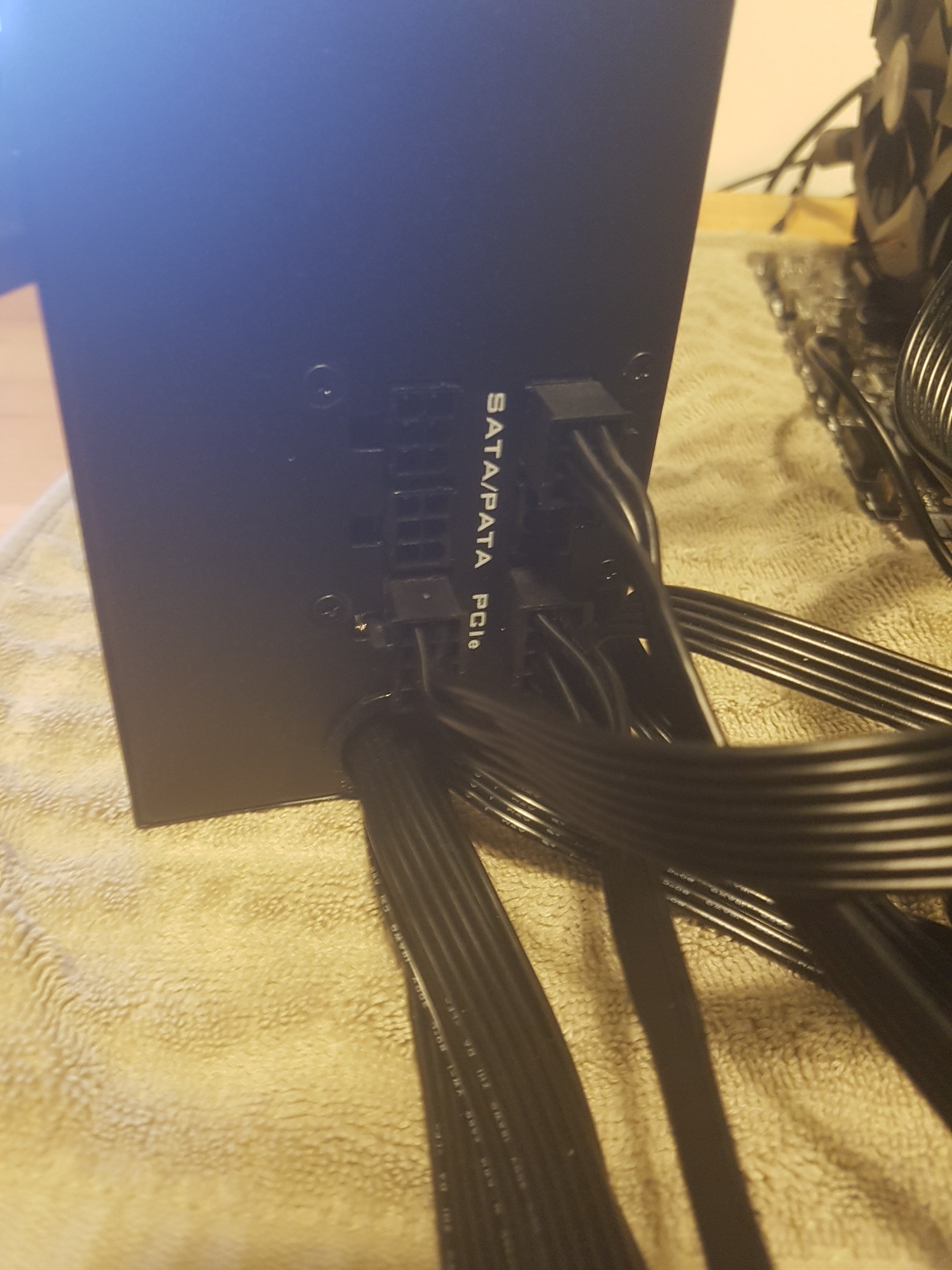

Probiere falls noch nicht getan, zwei Kabel vom Netzteil an die Vega anzuschließen. Corsair empfiehlt das auch bei seinen Singlerailnetzteilen.

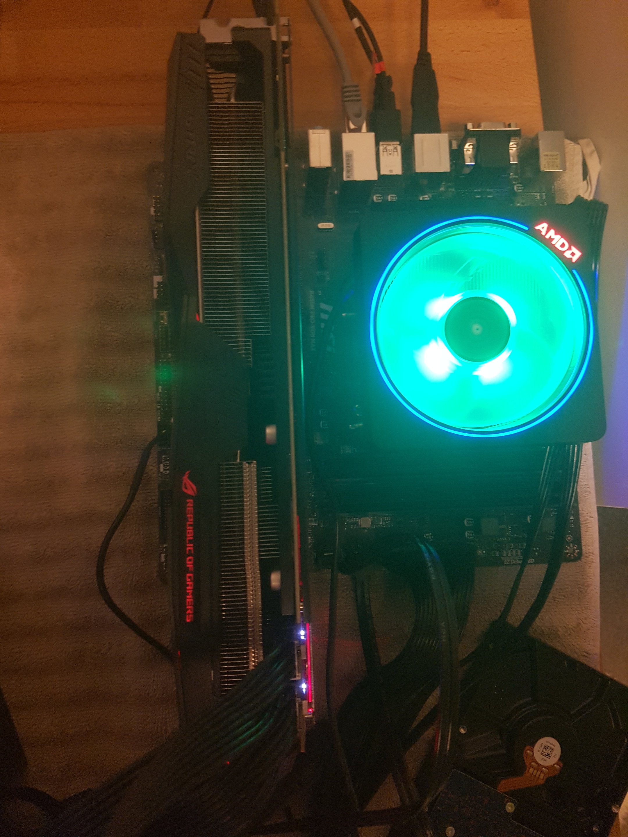

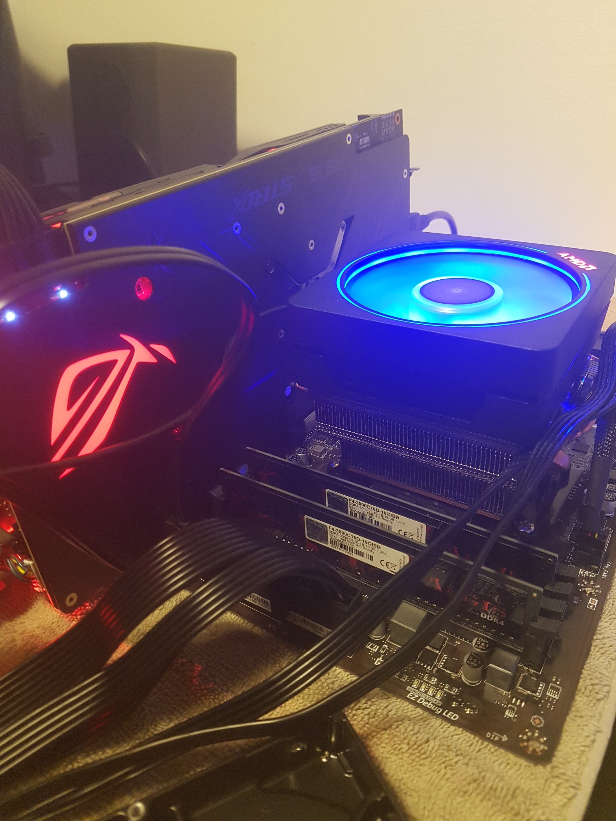

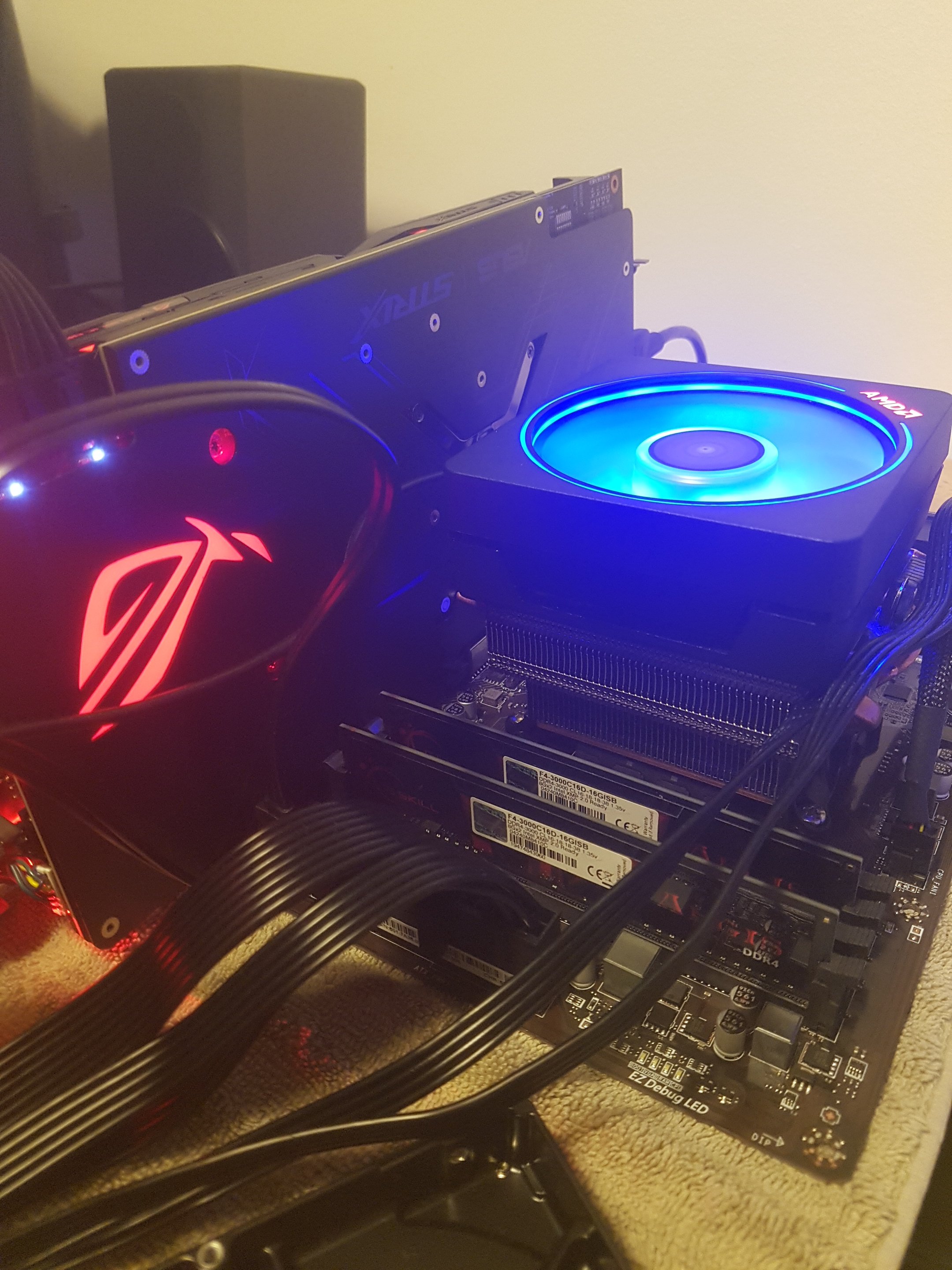

Dann brauchen wa mal Temperaturen und vielleicht mal nen paar Bilder vom Aufbau des Rechners.
