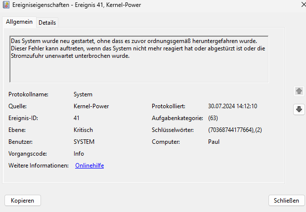

Hallo, habe schon öfters dazu gefragt aber bis jetzt konnte mir niemand helfen. Habe das Problem das zb einfach der Pc abstürzt und sich dann neustartet. Das problem habe ich zb in Euro truck simulator 2 wenn ich am fahren bin und ins menü gehe, oder raustabbe. Kenne von meinen freunden niemand der das hat.
pc specs: Kfa2 3080 10GB Intel Core i7-10700k, 8× 3,80Ghz, tray 1TB Crucial Bx500 Nvme ssd Samsung 1TB 512GB Silicon Power P34A80 32GB G.Skill Trident silber/rot DiMM Kit DDR4-3600, CL17-19-19-39 MSI MPG Z490 Gaming Plus SilentumPC Signum SG7V TG (SPC249) SilentumPC Navis RGB 280 AIO SPC220 650W FSP Hydro PTM

Netzteil ist 7 Jahre alt und nicht das gelbe vom Ei.
Ich würde da als erstes ansetzen

Für mich sieht es aus, als kommt das Netzteil nicht mit dem schnellen Lastwechsel klar.
Könnte auch ein RAM Problem sein (oder ein Mainboard Problem mit defekten Slots, das ist aber eher unwahrscheinlich).
Lass mal HCL Memtest drüber laufen https://www.hcidesign.com/memtest/(mind. 2 Stunden, um einen Eindruck zu bekommen).
Wenn keine Fehler ausgeworfen werden, liegts wahrscheinlich am Netzteil, wie Mikash schon meinte.

Ja 3600 CL 17 muss nicht unbedingt mit Default-XMP Einstellungen laufen mit der CPU. Hab da immer 3200 CL 16 verwendet und nie Ärger bekommen.

Würde es trotzdem mit HCL Memtest probieren, die Riegel können absolut intakt sein und trotzdem kann es (z.B. wegen XMP) zu Instabilitäten kommen - und das testest Memtest nicht.

Ich würde erstmal das Bios updaten, die Chipsatz Treiber aktualisieren und evtl. Windows neu aufsetzten -> nicht einfach nur von Win10 zu Win11 updaten.
Erst danach würde ich gucken, ob es ein Hardware Problem ist.

Meiner Meinung nach: das Netzteil. Meint auch der Bauch.
RAM mag einfrieren und solche Dinge tun - aber einen spontanen Neustart (der Beschreibung nach wohl so wie wenn man den Resetknopf bemüht?!) kenne ich von RAM noch nie.
