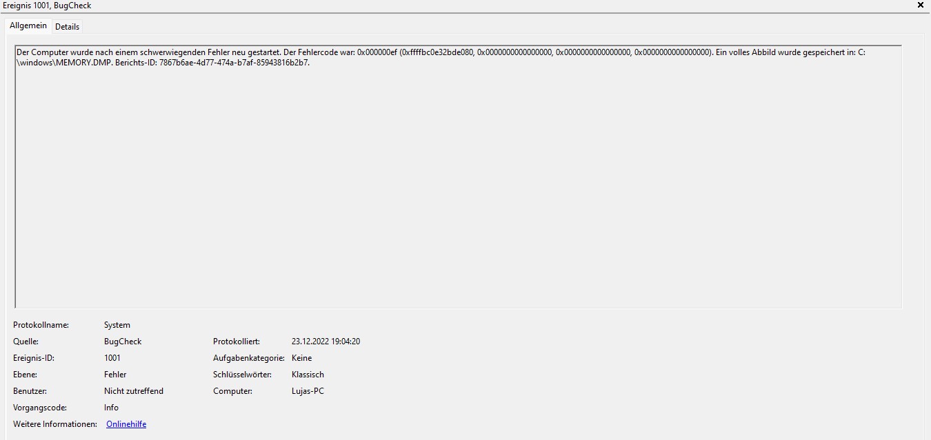

Er war nun schon mehrmals in der Fachfirma, wo ich ihn gekauft habe, z. B. als er einmal nach einem Absturz gar nicht mehr starten konnte. Beim Absturz sehe ich im Eventviewer ausnahmslos IMMER Ereignis 1001 BugCheck, siehe Screenshot im Anhang.
Leider ist die Firma ratlos und weiß nicht, woran das Problem liegt. Erst heute wurde auf gut Glück die SSD ausgetauscht, aber dies hilft nicht, der Absturz kam schon wieder.

Lass mal mit Bluescreenview den Fehler anzeigen. Da sieht man in der Regel ein bisschen mehr. 1001 heißt eigentlich nur, dass es einen Fehler gab aber nicht was für einen. Deshalb mal mit Bluescreenview anschauen.
Reaktionen: smirage
Du kannst auch mal den Memorydump anschauen. Meist bekommst du da weitere Infos. Oder eben wie oben schon erwähnt mit Bluescreenview
Der 0x000000ef ist wohl "Critical Process died".
Arbeitsspeicher mit memtest86 vom USB-Stick prüfen. Wenn der Test keine Fehler anzeigt, Windows neuinstallieren. Falls die Neuinstallation nicht vollständig durchläuft, ist Hardware defekt und der Verkäufer soll das in Ordnung bringen.
