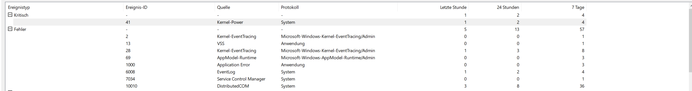

mein PC ist heute morgen 2x in einer Zoom-Konferenz abgestürzt.
Manchmal läuft er Tage durch, ohne das etwas passiert.
Anbei die Grundinfos und das Protokoll.
Bis hierher kam ich, bin nun aber überfordert... Hilfe!

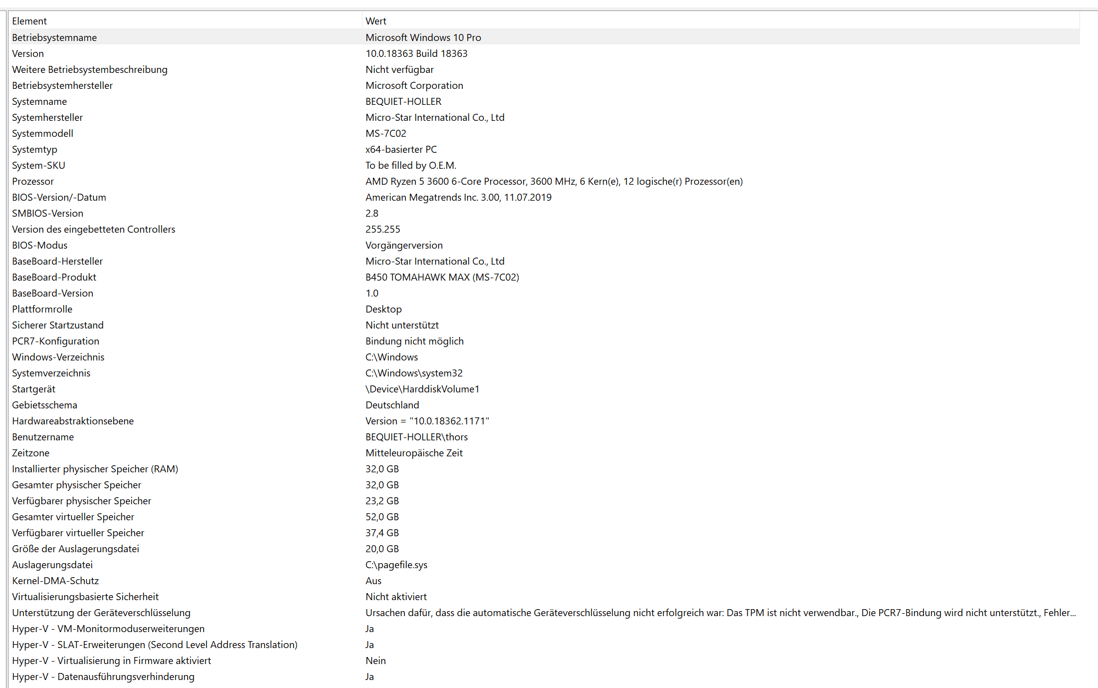

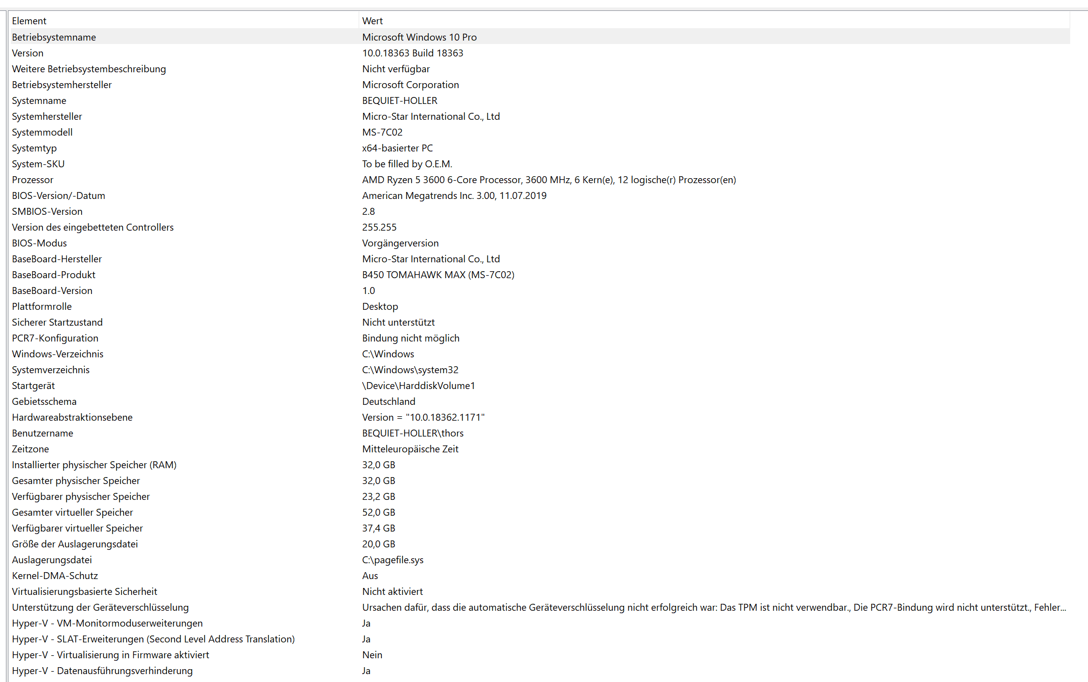

Bitte die Daten des Rechners nennen.

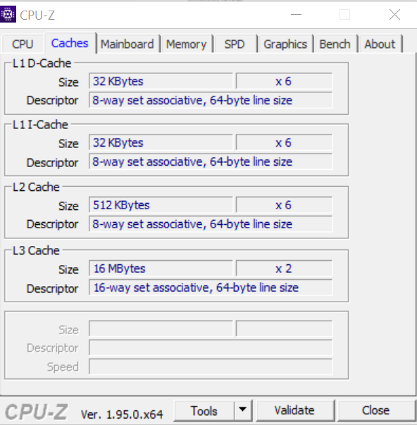

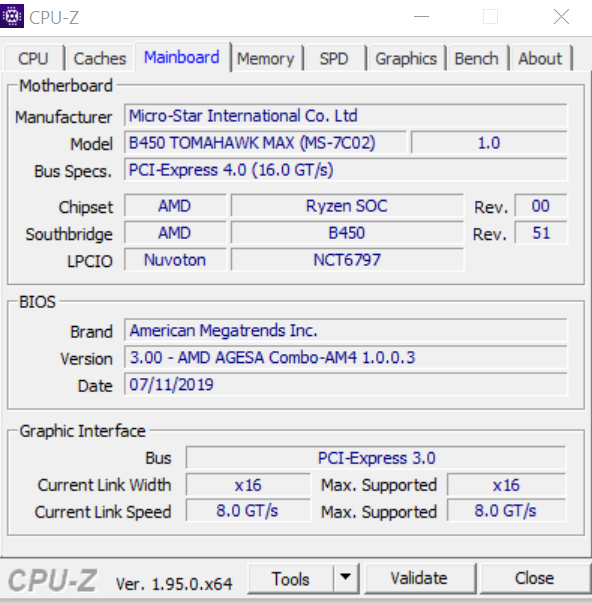

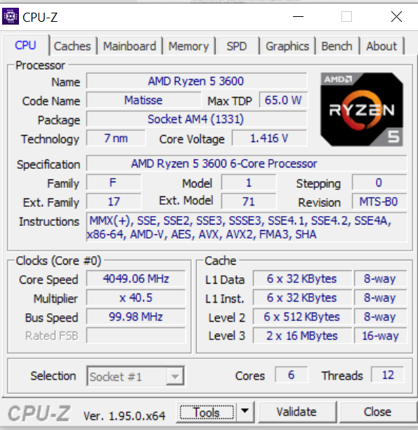

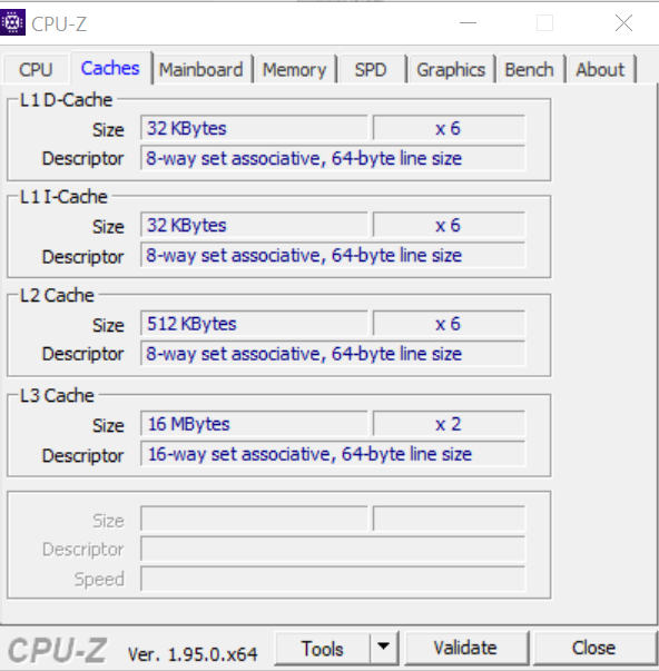

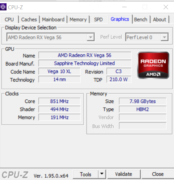

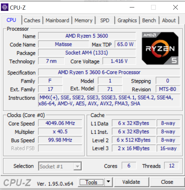

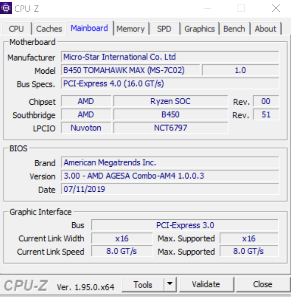

Daten, welche noch außer die angehängten?

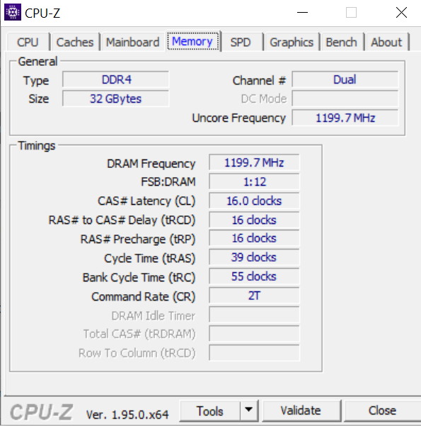

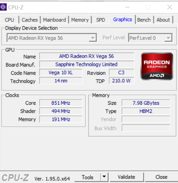

Für Dein Bios gibt es ein Update. Das würde ich installieren.

Wie warm werden CPU und GPu nach längerem Betrieb. Wenn die zu war m werden geht der Rechner auch aus.
Das habe ich bisher noch nicht beobachtet in Zahlen, aber die beiden Neustarts heute morgen waren im Grunde nach hm 30 min Betrieb etwa und dann nochmal nach 15 Min. Alles ohne große Auslastung.
Seit dem läuft er ja auch wieder problemlos.
ich werd erstmal das Bios updaten

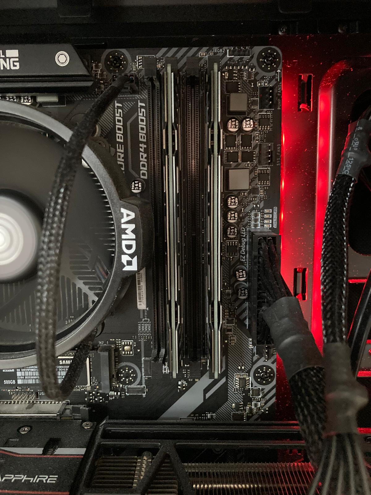

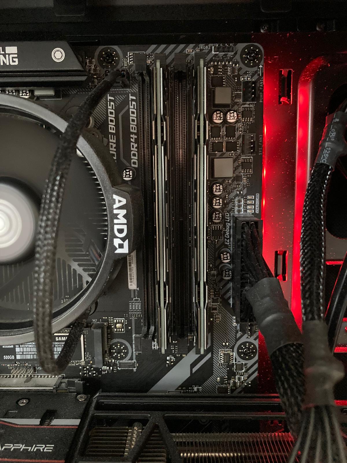

RAM steckt in den richtigen Plätzen, meist A2/B2 genannt?
Ist das wirklich 2400er RAM oder wurde nur XMP/DOCP nicht aktiviert?
Netzteil ?
3000er RAM läuft nur auf 2400 = XMP/DOCP nicht aktiviert.
Ist die Grafikkarte richtig ans Netzteil angeschlossen?
-> mit zwei Kabeln vom Netzteil und nicht nur ein Kabel mit 2 Stecken
Wie stelle ich das XMP/DOCP denn ein?
Die Grafikkarte ist mit zwei Kabeln (VGA1 und VGA2) am Netzteil angeschlossen.

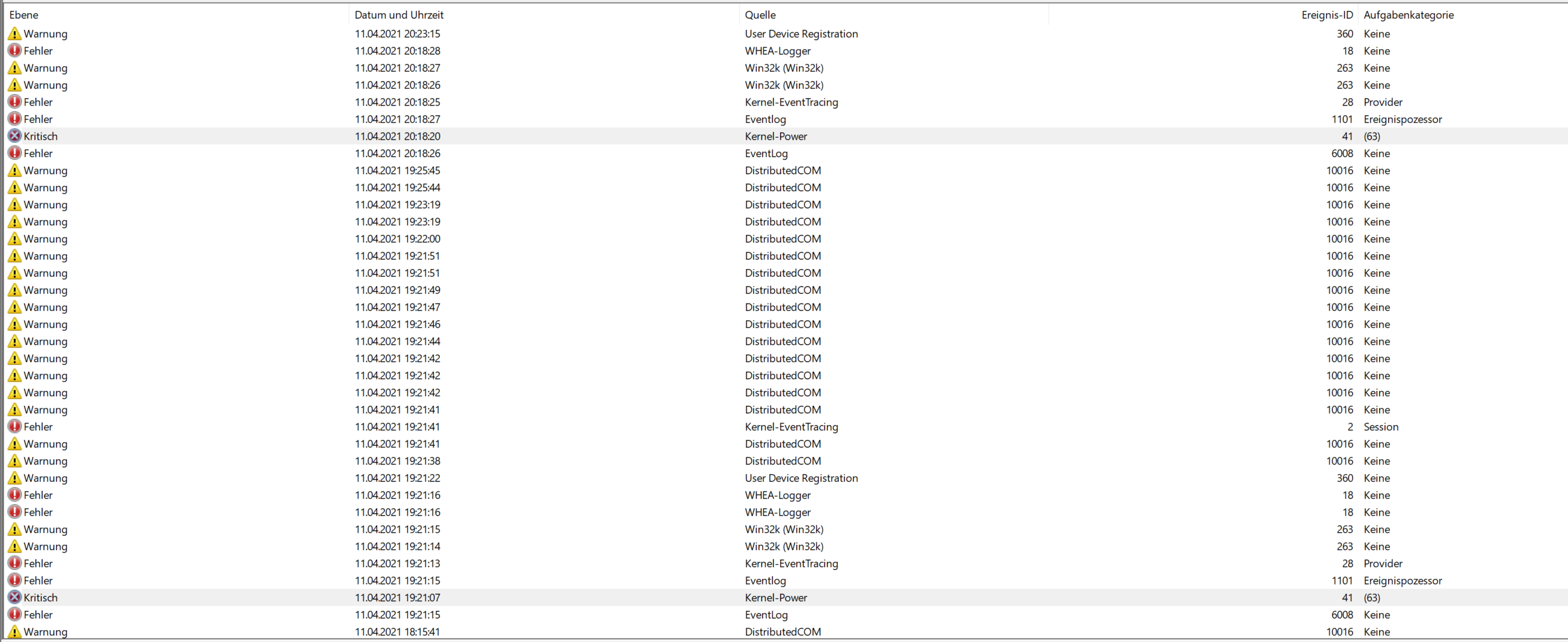

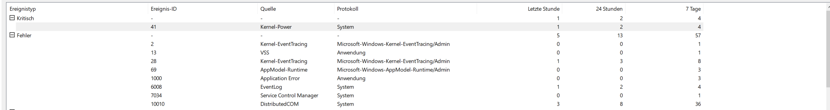

Nochmal ein kleines Update.... langsam verzweifel ich echt...
In den letzten Wochen ist er, wenn, dann ohne Bluescreen abgestürzt.
Der Eventlogger von Windows sagt für die letzten beiden Restarts: (Die Kritischen waren glaub ich die Restart-Zeitpunkte)

Ich würde sagen, dass ich es eingrenzen kann auf die Zeiten wenn ich in Videokonferenzen bin.
Sprich: OBS läuft, Zoom oder Gotomeeting läuft.
Nur was heißt das? Software-Problem, alles deinstallieren und neu?
Hardware-Problem bei der Grafikkarte? Kann man das irgendwie bewusst provozieren?
