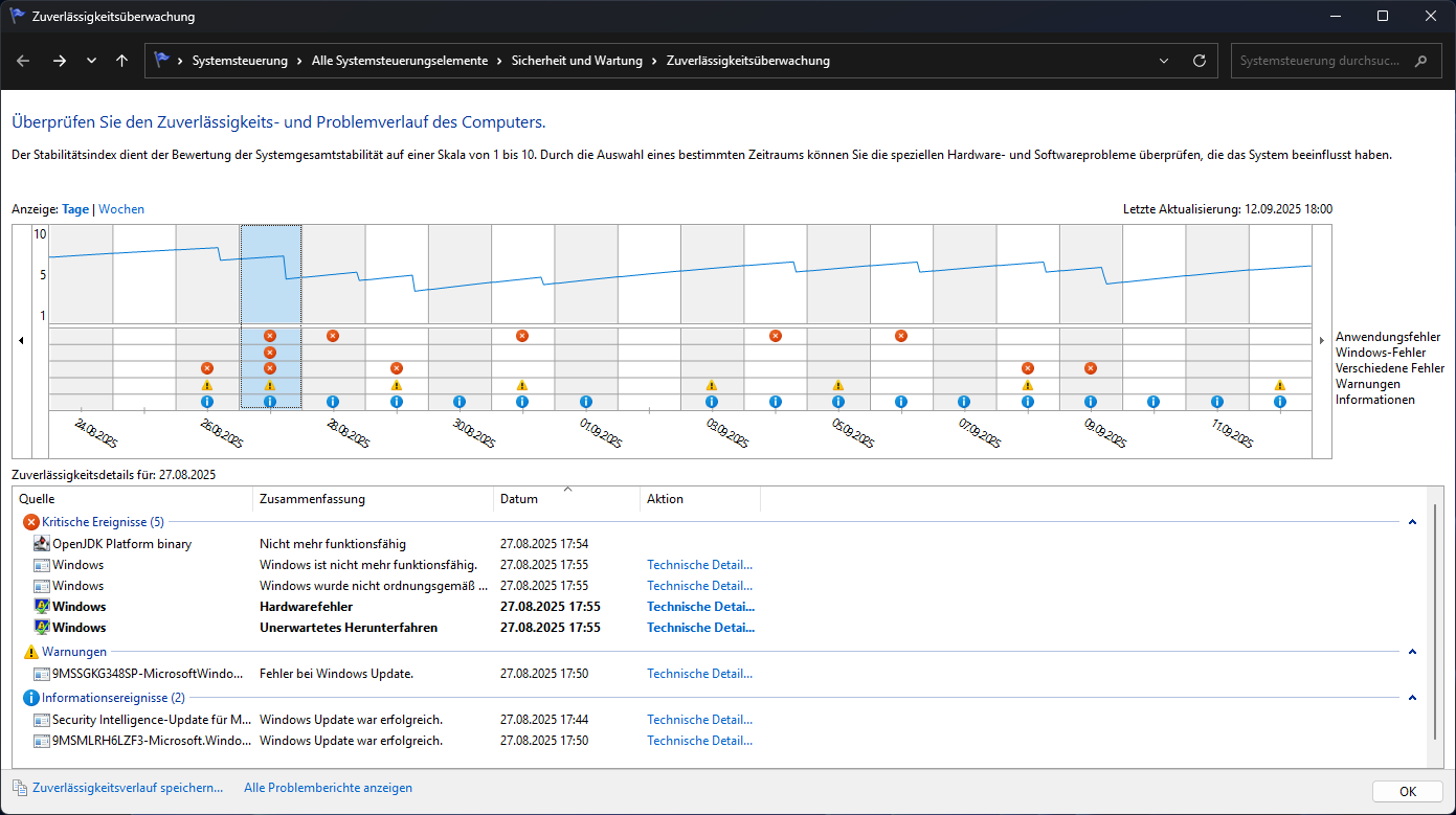

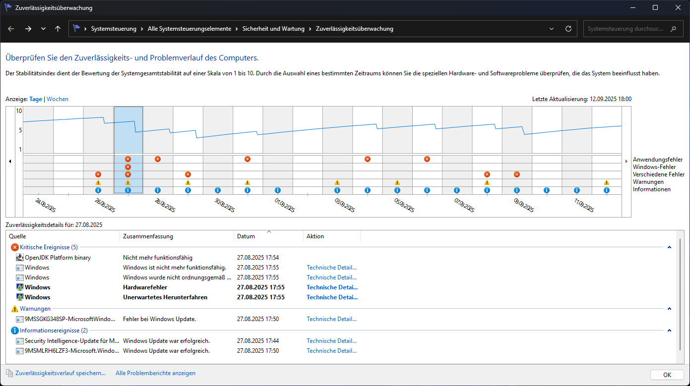

Windows Zuverlässigkeitsverlauf:

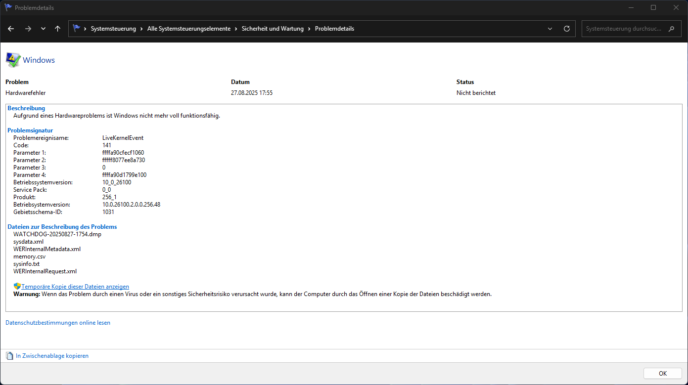

am 27.08.2025 hats richtig gekracht:
In den anderen Einträgen steht nur "Das System wurde nicht ordnungsgemäß heruntergefahren."

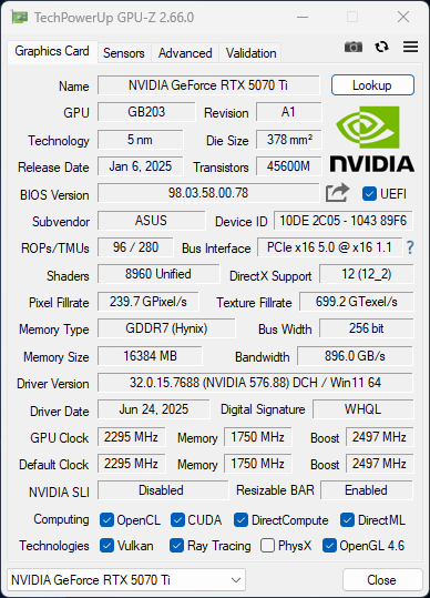

Hier die PCIe Anbindung ausgelesen mit GPU-Z:
Ich werde die PCIe Anbindung im BIOS testweise auf 4.0 stellen.
