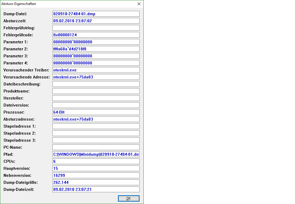

Die Fehlercodes kann man auch in die Suchmaschine des Vertrauens eingeben und Ansatzpunkte finden.
Oft steht in einem BS-Text aber auch, wo der Fehler aufgetreten ist. Modul oder eine Datei.

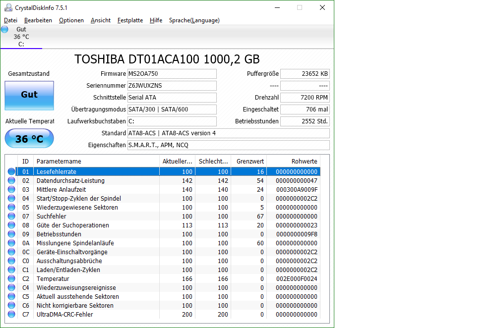

RAM kannst du mit memtest86 prüfen (das dauert aber), die Festplatte schnell mit CrystalDiskInfo (bitte vollständigen Screenshot mit allen Werten)
Das Netzteil ist ein standard OEM und das Mainboard ein Gigabyte GA-78LMT-USB3
Hier CrystalDiskInfo screenshot
