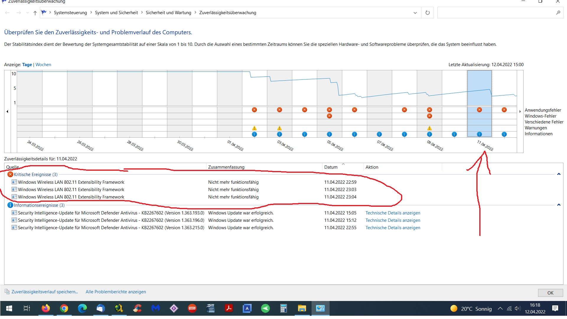

Hier nochmal ein aktuelles Bild von der Zuverlässigkeitsüberwchung. Gestern 11.04.22 schon wieder 3 Einträge "Windows Wireless LAN 802.11 Extensibility Framework" "Nicht mehr funktionsfähig".
Das sieht doch so aus, als ob das der grund für die Verbindungsabbrüche sein könnte??
Oder was soll das bedeuten??

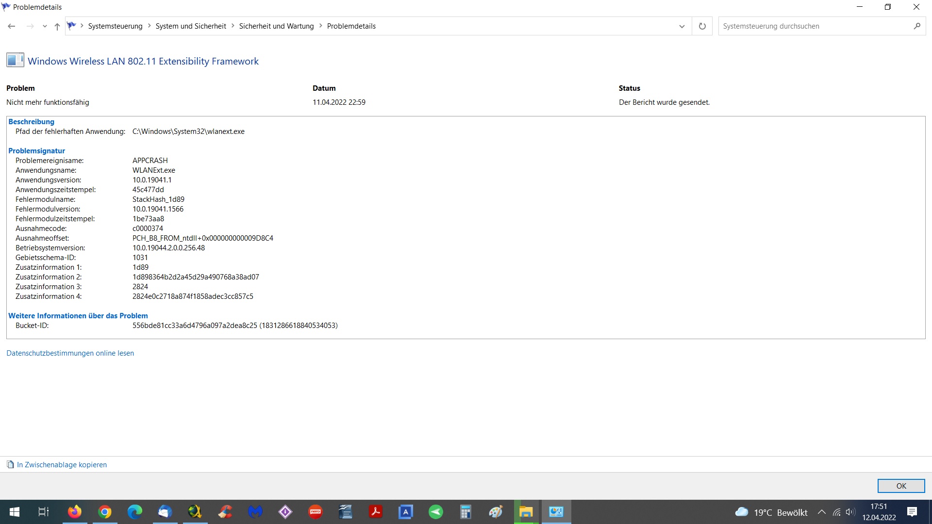

Was geben denn die weiteren technischen Details dieser Einträge her ? Rechtsklick mit der Maus auf den Eintrag und die weiteren Details dazu anzeigen lassen.
Bei allen 3 Einträgen steht das selbe:
Könnte Ursache dafür sein gibt es zumindest hier und da im Netz nen paar Treffer im Zusammenhang mit der Anwendung. In diesem Fall zeigt es auf die in Windows integrierte aber soll diese auch als Virus wohl geben.
Gibt unterschiedliche Berichte von usern wo damit nen Problem hatten:
https://answers.microsoft.com/en-us...ramework/7ff981ee-00cb-4e23-a4cb-5d1b8bd11ae1
https://answers.microsoft.com/en-us...3b-4fc7-a12f-d6ed480601ff?tab=AllReplies#tabs
Bei manch einem hat das wohl auch für ne hohe CPU Auslastung von 40 - 60 % gesorgt.
Und dann kommen die Basics halt dazu, Treiber der W-Lan Karte verursacher des Problems, sprich updaten, zurücksetzen und so weiter. Scheint also ein Random Dauerbrenner zu sein dieses Problem.

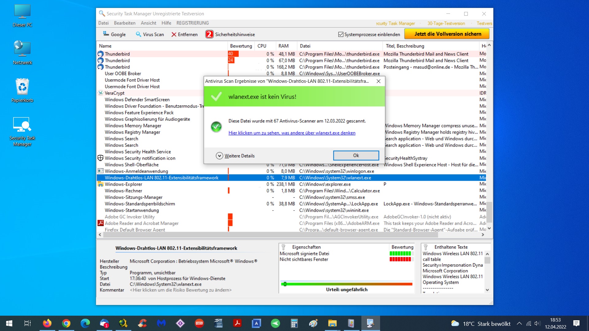

Hab mir gerade mal die Testversion von "Security Task Manager" besorgt und die "wlanext.exe" überprüft.
Anscheinend kein Virusbefall.
Kann man das auch schon mal ausschließen.

Den habe ich nur testweise installiert, um die "wlanext.exe" zu überprüfen, die sich wohl öfter mal als Virus tarnt, lies doch mal genauer! Das Problem mit den Verbindungsabbrüchen bestand doch schon bevor ich den Security Task Manager zum testen installiert habe.
