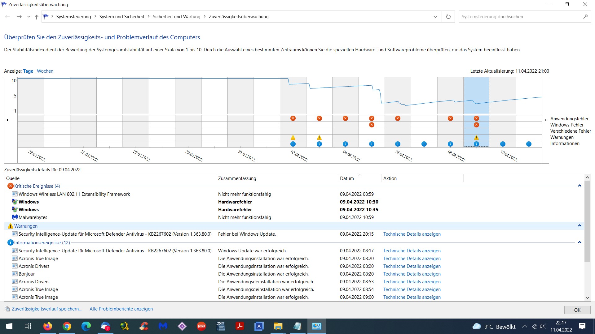

Hier mal ein Screenshot vom Zuverlässigkeitsverlauf vom 09.04.22
Der Eintrag unter "Kritische Ereignisse" "Windows Wireless LAN 802.11 Extensibility Framework" taucht an mehreren Tagen auf, auch mehrfach an einem Tag. Das macht mich schon stutzig. Gestern und heute tucht der Eintrag nicht in dem Zuverlässigkeitsverlauf auf, obwohl ich trotzdem Probleme mit der Internetverbindung habe. Die 2 FETT markierten Windows Hardwarefehler machen mich auch stutzig, tauchen aber an folgenden Tagen nicht mehr auf.
