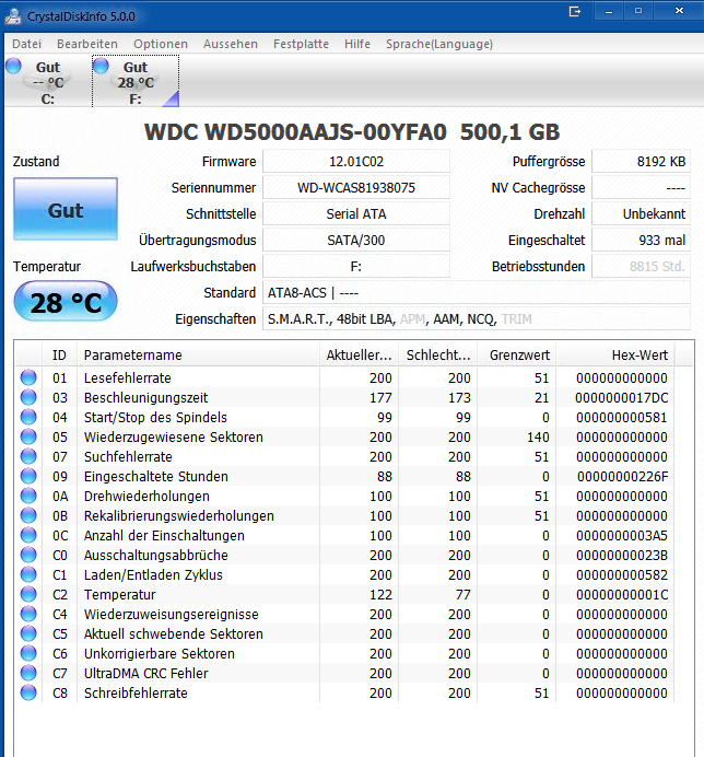

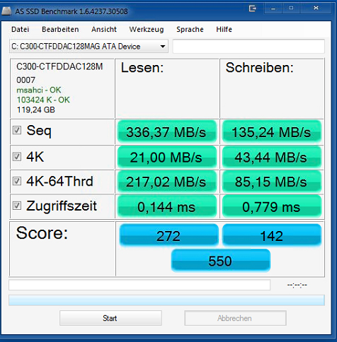

So, hier mal die Infos zu SSD und HDD
Das zweite Bild ist von deiner WD 500GB Platte. Nicht von deiner SSD!
Kannst du bitte mal überprüfen welche FW deine SSD hat und ob AHCI im Bios aktiviert ist?
Der Benchmark sieht für mich im übrigen i.O. aus
