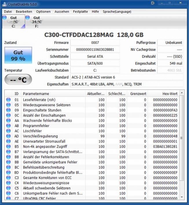

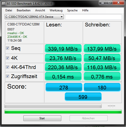

Auf dem AS SSD sieht man doch die FW 0007 und dass AHCI aktiv ist. Sieht alles gut aus.
