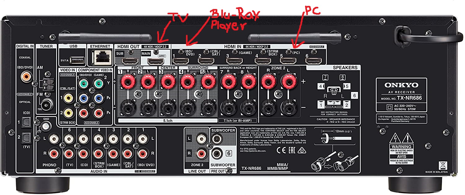

Aber das machte mich doch ein bischen stutzig. Lag es nur am Update des Receivers?? Nein!, denn sobald ich den TV wieder mit an den Receiver anschließe, gibt es wieder Abbrüche am PC. Aber nur wenn der TV ausgeschaltet ist. Wenn TV und PC gleichzeitig in Betrieb sind und der Ton vom Fernseher über den Receiver läuft, gibt es am PC keine Abbrüche. Woran liegt??? Das muß doch bestimmt eine Einstellungssache am PC, am Receiver oder den TV sein oder nicht? Oder habe ich die 3 Geräte (TV, Blu-Ray Player, PC) vielleicht falsch an den Receiver angeschlossen??
Hier mal ein Bild von der Rückseite meines Receivers und wo ich die 3 Geräte angeschlossen habe: Onkyo TX-NR686 Anschlüsse 1.jpg
Anmerkung: Der TV ist am eARC/ARC HDMI Anschluß am TV und am eARC/ARC HDMI Anschluß am Receiver angeschlossen. Könnte das vielleicht das Problem sein?
