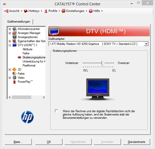

hab das jetzt mal versucht...aber ich habe keine ahnung wie ich das machen soll...
PC Modus am TV ist aktiviert...wie mache ich das mit dem Over Scan?
Suche im CCC dieses Menü auf und stelle es auf 0%:
