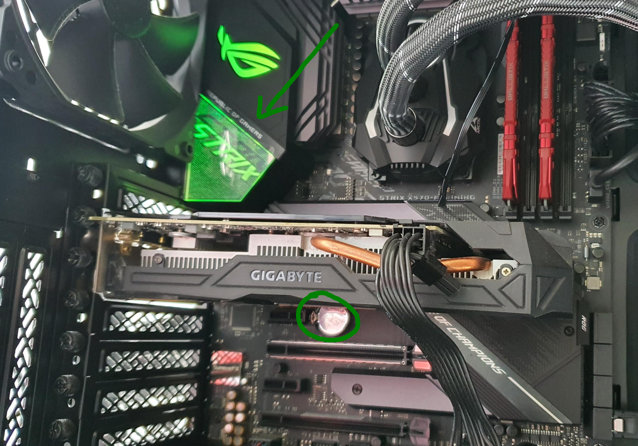

Strom wegnehmen, aufschrauben, Knopfbatterie auf dem Mainboard entfernen. Nach einer Minute wieder alles zusammenbauen und Strom anschließen
Danke euch beiden.
Ich habe die Knopfbatterie rausgenommen und nach 1 Min wieder reingelegt.
Das führte leider nicht zum Erfolg :(
Was jedoch permanent noch leuchtet, ist dieses LED Farbspiel auf dem Mainboard (Siehe Bild)
@Luftgucker
habe mal Überprüft, die LEDs leuchten leider nicht auf wenn ich booten will. (weder Boot, CPU, VGA, DRAM)

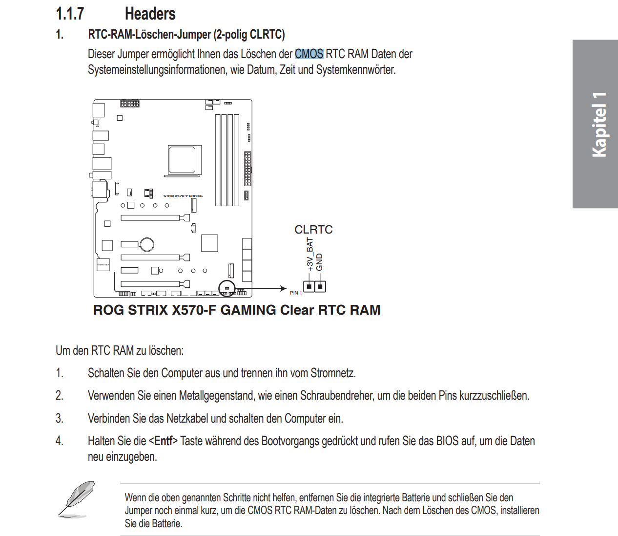

Bezüglich des Handbuches (hier) konnte ich folgendes finden, wenn ich nach CMOS suche.
Hört sich das richtig an? Falls ja versuche ich das mit dem Jumper. Oder sollte ich nach etwas anderem im Handbuch Ausschau halten?
Und versteh ich das Richtig. Ich nehme einen Schraubenziehen und versuche beide Kontakte gleichzeitig zu berühren um eine Verbindung bzw. Kurzschluss herzustellen?

der Jumper ist der Batterie Methode vorzuziehen und dauert auch nur ne halbe Minute.

1) Jumper Methode:
  • Batterie draußen
  • mit diversen Metallgegenständen die beiden Pins berührt
  • Batterie rein
  • kein Erfolg
