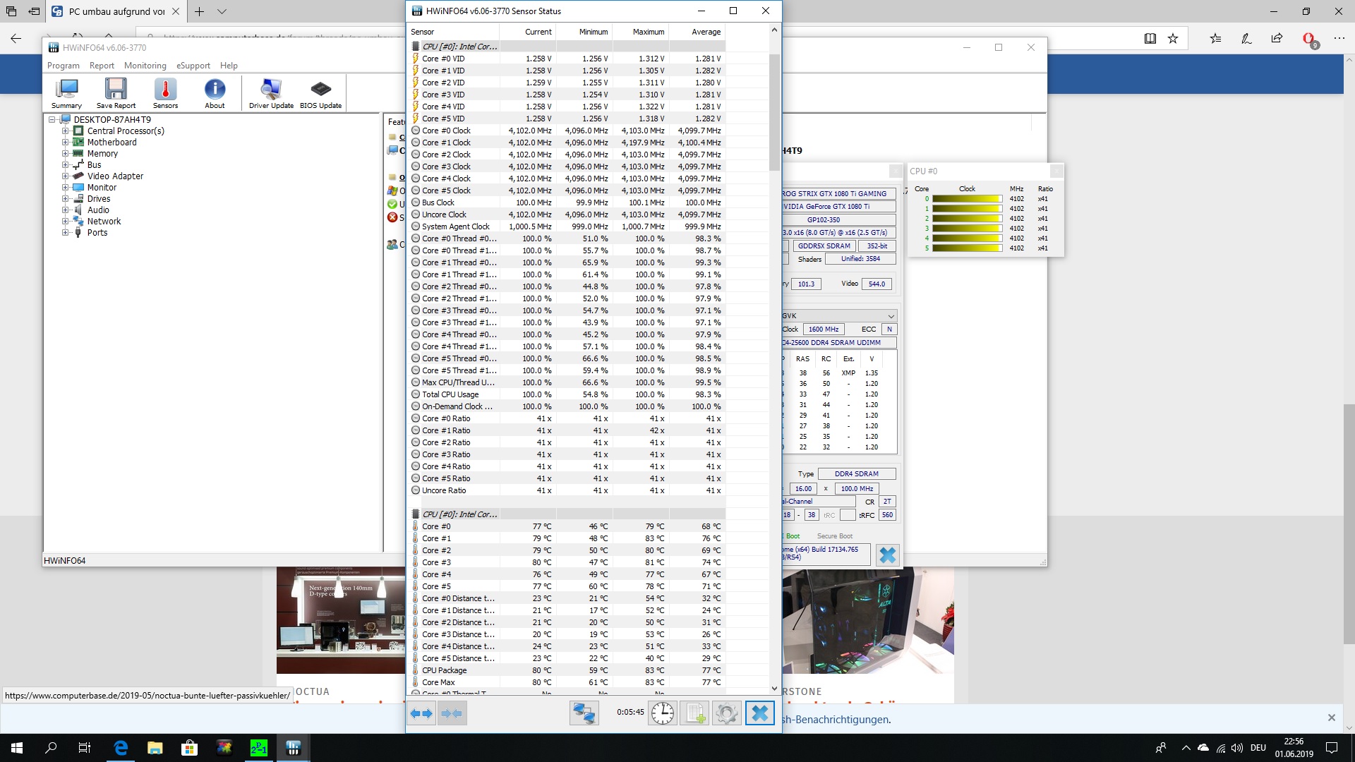

Der große bläst in die Lamellen, der kleine saugt von den Lamellen.
Lamellen und Headpipes sind etwas wärmer als das Gehäuse (kälter als handwarm).
Screen mit offenen Seitenteil!
VirusA87 schrieb:
Ich weiß ja nicht wie sehr deine Wärmeleitpaste klebt, oder wie viel kraft du in den Fingern hast, aber ich konnte bisher noch jeden CPU Kühler leicht drehen. ;) Zu viel Anpressdruck hat bei einigen Intel CPU´s sogar mal zum defekt geführ
Ist nur mit der Hand drehbar.

VirusA87 schrieb:
Ich weiß ja nicht wie sehr deine Wärmeleitpaste klebt, oder wie viel kraft du in den Fingern hast, aber ich konnte bisher noch jeden CPU Kühler leicht drehen. ;) Zu viel Anpressdruck hat bei einigen Intel CPU´s sogar mal zum defekt geführt. :evillol:
Ja klar, wenn du an den Schrauben drehst bis sie sich durchs MB fressen, kannst du den Sockel oder die CPU schrotten, aber man sollte es so fest ziehen dass es sich eben nicht mehr bewegen lässt ohne dass es sich durchs Board frisst. Wenn man schon ein paar Mal etwas angeschraubt hat, hat man eigentlich ein ganz gutes Gefühl wie weit man gehen kann. Kraft bedeutet nichts ohne Kontrolle ;)

91° mit geschlossenem Gehäuse und 83° mit offenem, aber trotzdem 4,1Ghz
140mm hat hinten nicht platz (bequiet pure base 600)
Siehe #28 - Temperatur der CPU bei offener Seitenwand ist 80°C, d.h. die 1080ti heizt das komplette Gehäuse ordentlich auf.
Hier ist alles normal und richtig montiert. Für bessere Temperturen muß mehr Gehäuseluftstrom her, als die standard 2x vorn rein und 1x hinten raus Konfiguration hergibt.
Der 8700k produziert ohne Power-Limits im BIOS auch mal gerne 150Watt unter künstlichen Stresstests - je nach dem ob man ein heißses Exemplar erwischt hat oder nicht.
