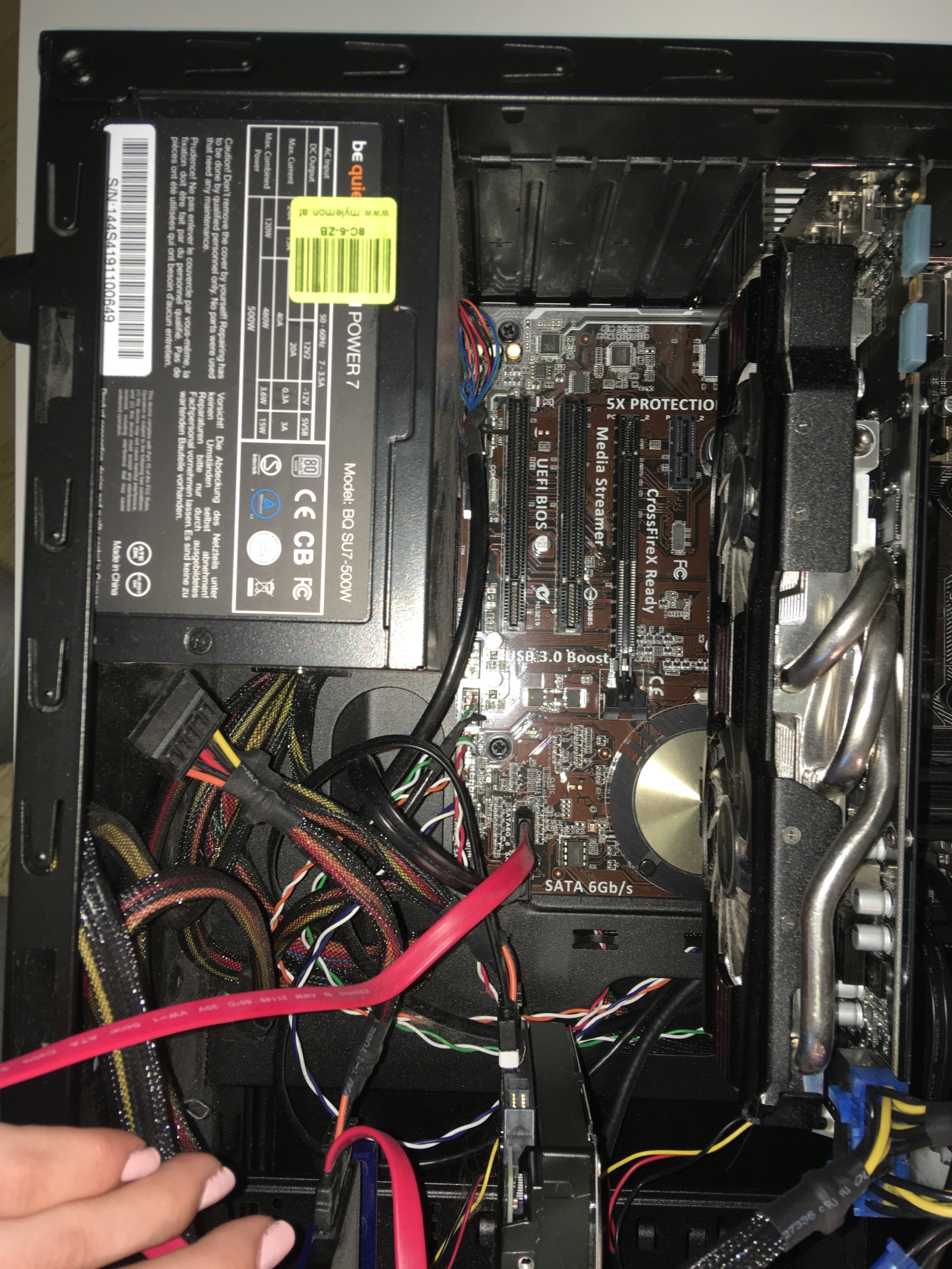

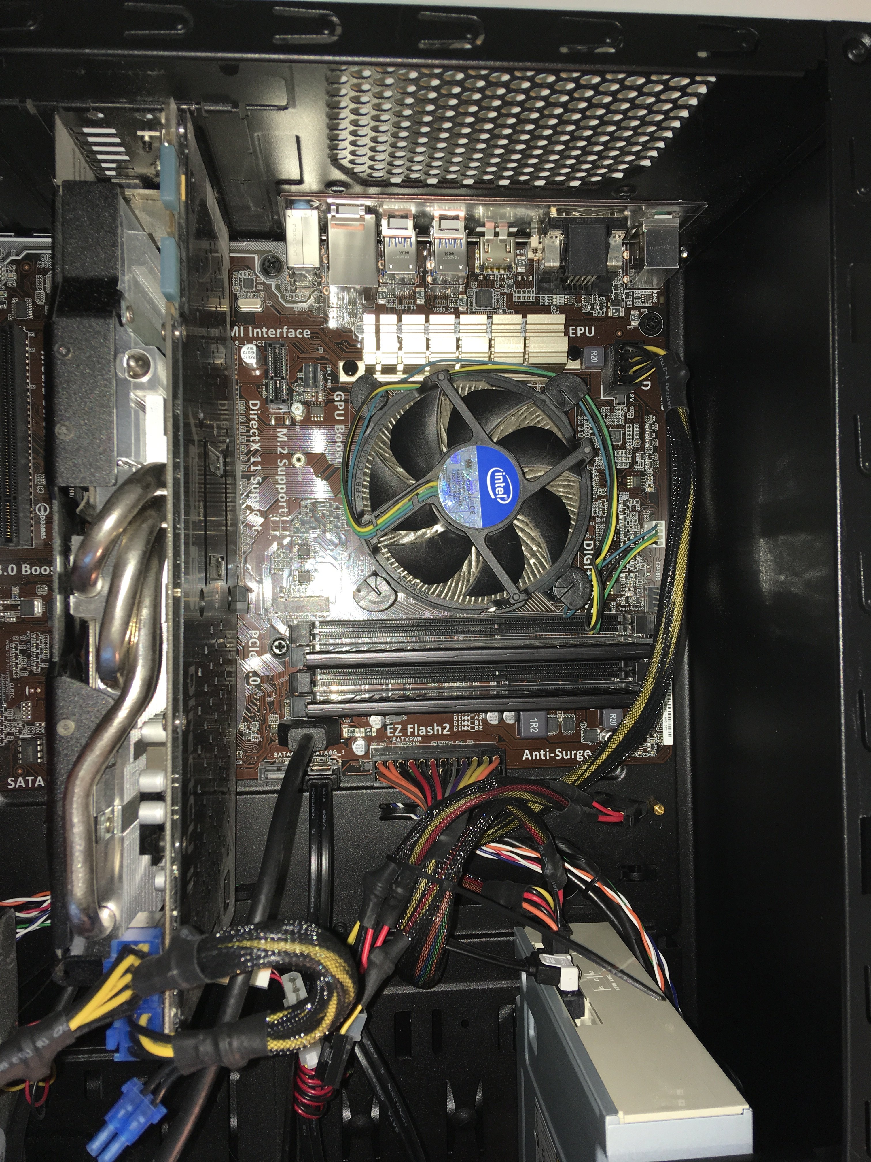

Vielen Dank erstmal für die vielen schnellen Antworten!
Ich stelle hier mal zwei Bilder vom Innenleben rein. Aber ich denke, ich werde alles mal auseinanderbauen und dann wieder zusammenbasteln und hoffe, es endet nicht in einer Katastrophe!

Sieht das nur so aus, oder ist die SATA Buchse halb rausgerissen/ abgeknickt? (1. Foto)
Fang mit der Grafikkarte an und prüfe den Slot bzw. mach von dem mal ein Foto. Sieht man in dem Winkel schlecht.
alles ausgebaut und wieder eingebaut! und er läuft seit 10 minuten und startet ein spiel auf holz klopf
mir wäre so nichts aufgefallen, außer, dass der cpu fan eventuell (habs nur beim einbauen gemerkt, dass er sich nicht leicht einsetzen ließ) nicht richtig saß.. kann das das problem gewesen sein?
