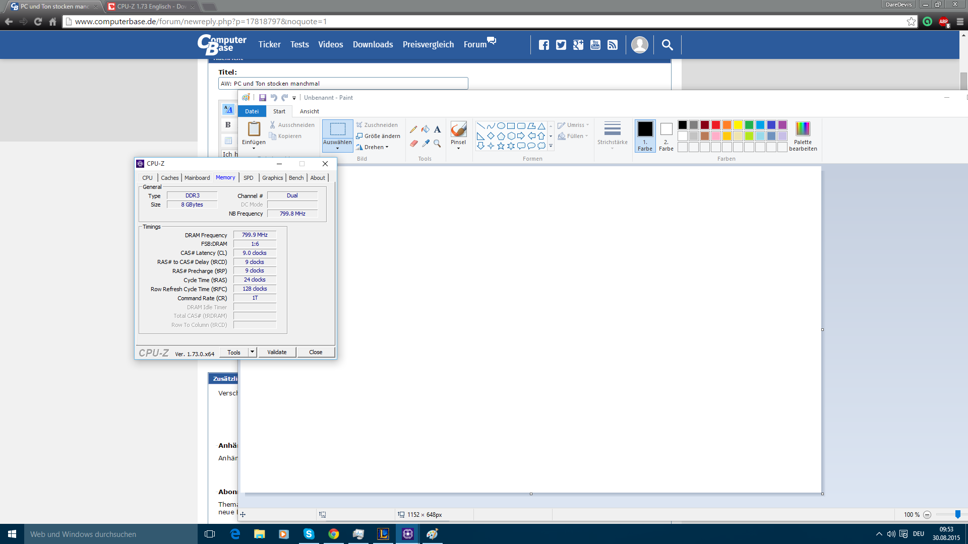

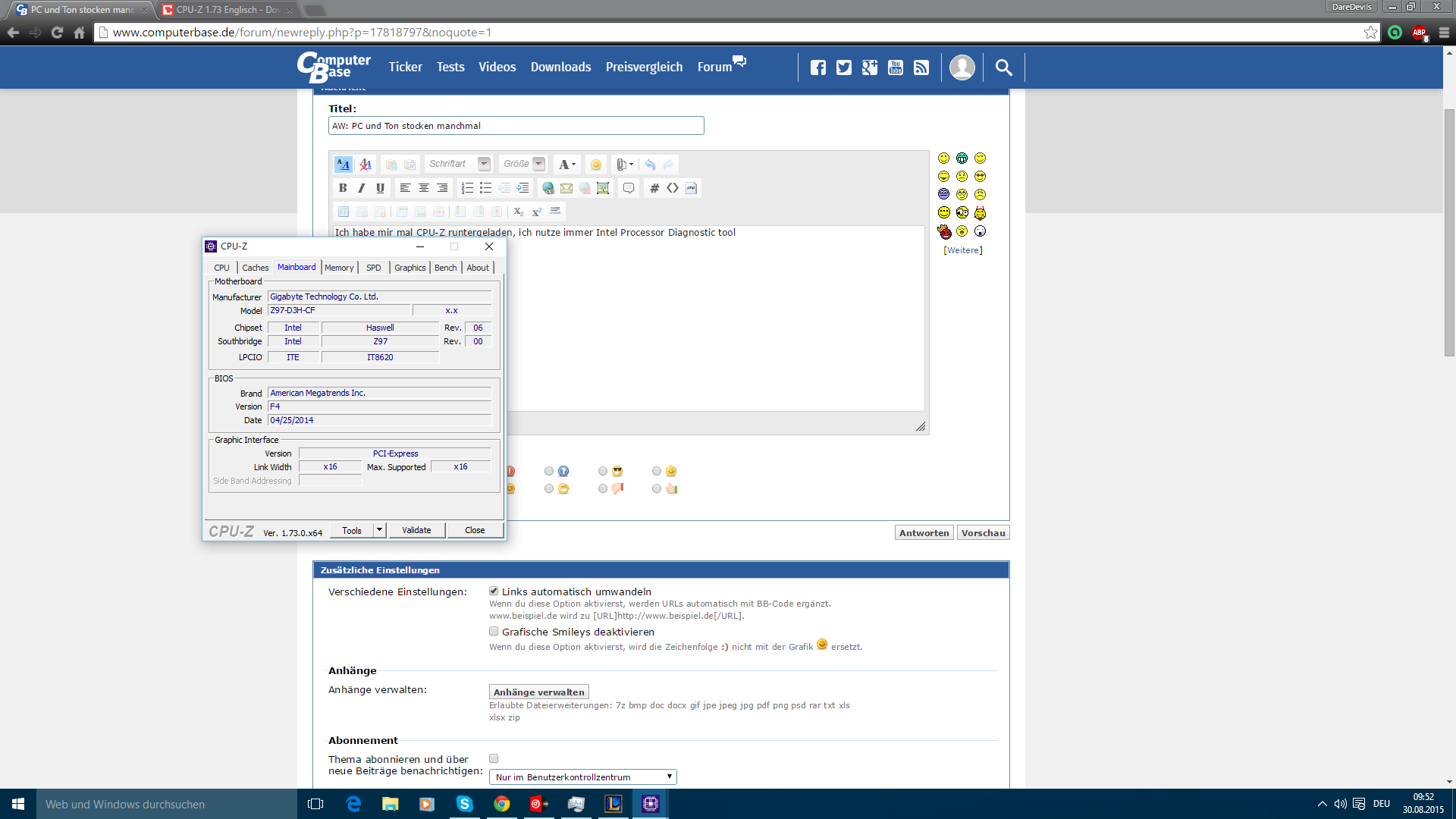

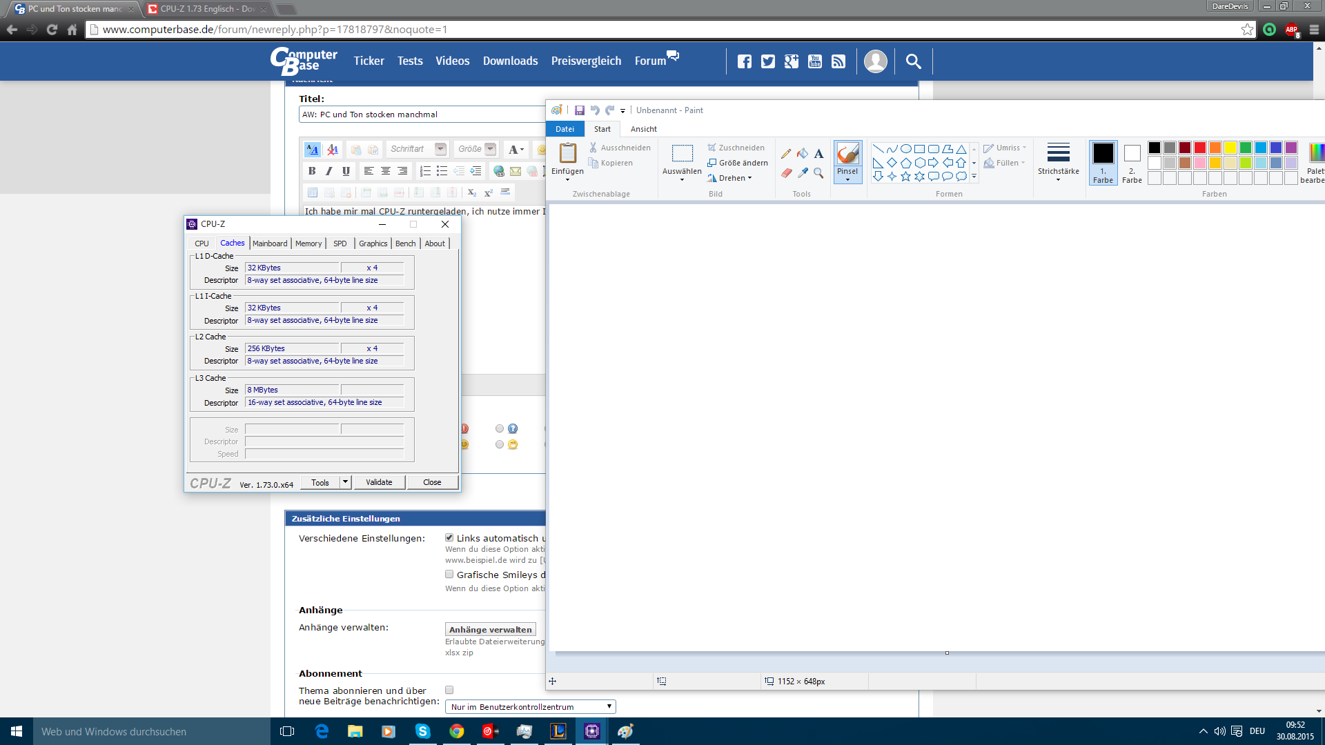

Lade einfach die Bilder aus CPUz (alle Reiter) hier hoch - so sehen wir auch wie es konfiguriert ist.

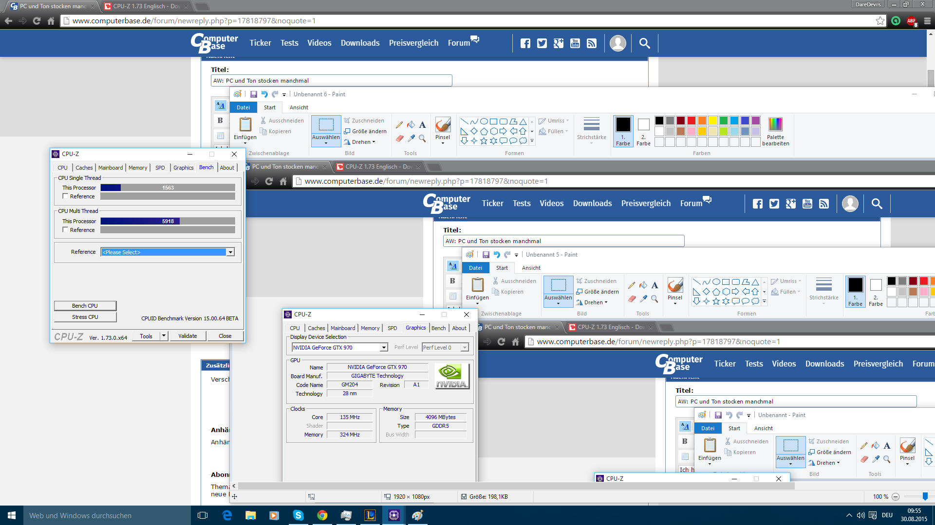

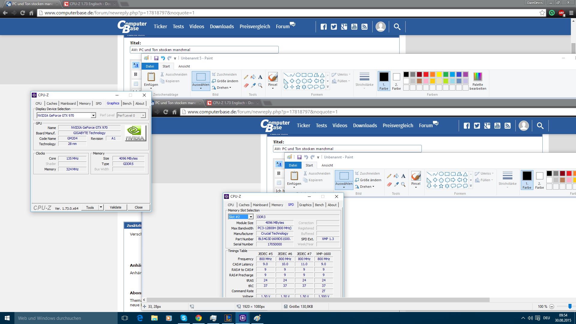

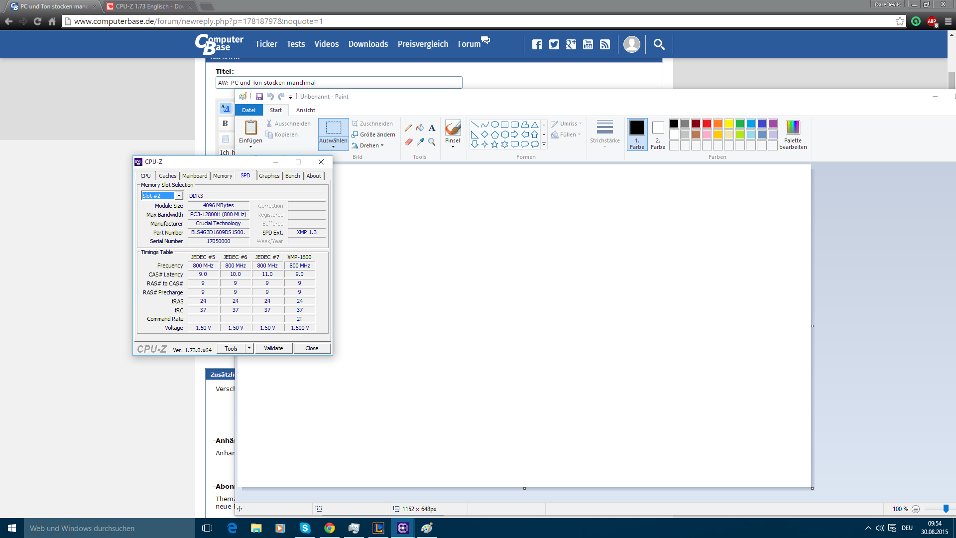

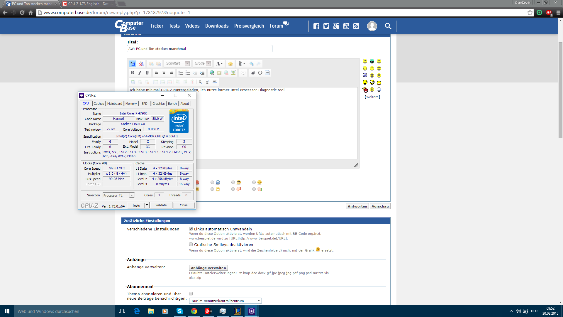

Ich habe mir mal CPU-Z runtergeladen, ich nutze immer Intel Processor Diagnostic tool

Im BIOS
"COMMAND RATE" = 2T (1T/2T Memory Timing)
TESTEN
Treiber (auch LAN/W-LAN) sollten neueren Datums sein -
Sind beide RAMs gleich? - hast unter SPD leider nicht umgeschaltet.
Dann mach was Hanne vorgeschlagen hat.
Bevorzugt RAM-Module in
DDR3_2 und DDR3_4 einsetzen
Den Sitz der Grafikkarte genauer überprüfen !
Bei AUSGESCHALTETEM NT RAM-MODULE UND den SITZ der Grafikkarte / andere Steckkarten überprüfen -
