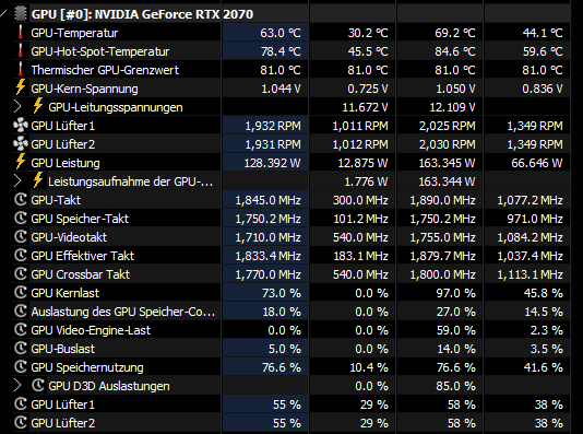

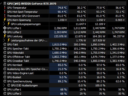

Du lädtst dir HWinfo, klickst auf "nur Sensoren". Dann haust du mal Last auf die CPU und machst nen Screenshots von allem was dazugehört inklusive Verbrauch der CPU, Temperaturen, Lüfterdrehzahlen von CPU- und Gehäuselüftern.
Dann machst du das Gleiche nochmal mit der GPU: Stromverbrauch und Lüfterdrehzahl sind da wichtig.

Hier die CPU und GPU nach circa 15 Minuten Battlefield auf einer großen 64 Spieler Karte in Eroberung:
Bei fast 2500 u/min der Grafikkarten-Lüfter ist ja eigentlich klar dass sich der PC wie ein Föhn anhört oder?

Die GPU-Lüfter drehen schonmal gut hoch, für mich sind die Temps noch im Rahmen, aber es braucht horrende Drehzahlen dafür.
Bei der CPU fehlen die Lüfterdrehzahlen, die müssten irgendwo beim mainboard sein. mit 60W hast du das 88W Limit aber längst noch nicht erreicht. Dann dürften die Temps über 80°C steigen.
Bringt das der MSI-Afterburner was oder ist die Grafikkarte ansich einfach schlecht gekühlt durch den Kühler von Palit?djducky schrieb:Die GPU-Lüfter drehen schonmal gut hoch, für mich sind die Temps noch im Rahmen, aber es braucht horrende Drehzahlen dafür.

Es ist im rahmen aber nicht "gut". UV wird ne Menge helfen. Der Kollege hier erklärt das ziemlich einfach.

der empfehlung für undervolting kann ich mich nur anschließen. was sicher auch nicht schadet ist der einbau eines zusätzlichen ausblasenden lüfters hinten im toppanel (nutzt ja mittlerweile das offene), hier bietet sich der Arctic P14 Pro (PST) an.
WLP wird mit zunehmendem alter zumindest nicht besser. meine 2017 gekaufte Palit 1070 GameRock wurde nach 8 jahren bei gleicher lüfterkurve bei 800mV und maximal ~100W verbrauch wärmer als anfangs bei 950mV und maximal ~155W verbrauch. soo viel jünger dürfte die 2070 hier nicht sein.
die Dual war/ist halt ne ziemliche sparversion. wenn es leise sein soll kein sonderlich gelungener kauf.thilieus schrieb:oder ist die Grafikkarte ansich einfach schlecht gekühlt durch den Kühler von Palit?
