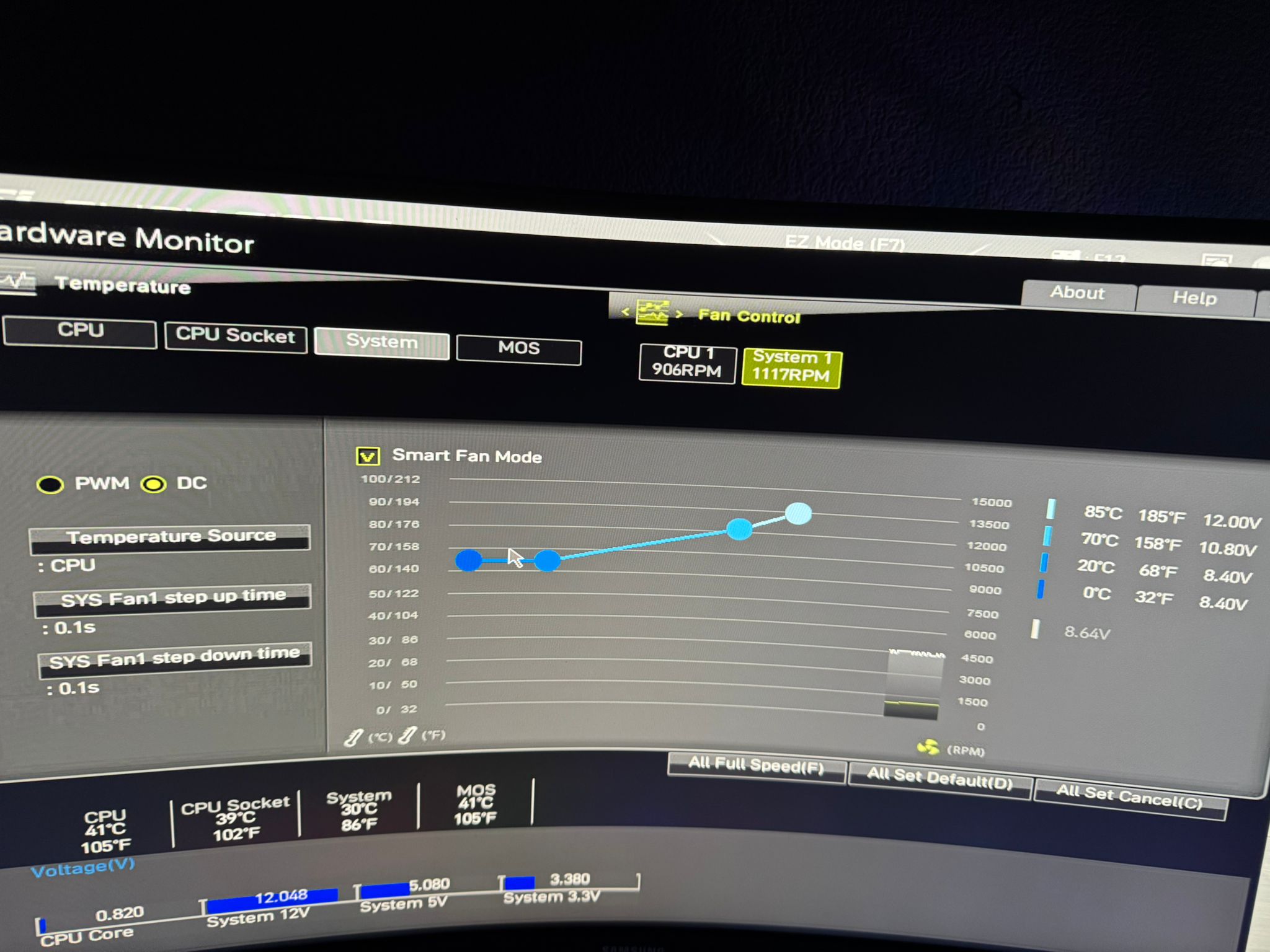

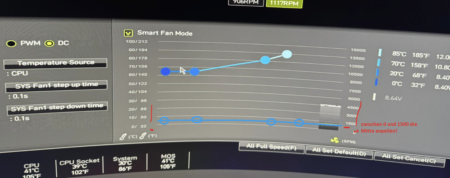

Hänge mal ein Foto an
Ich bin mit meinem Coolermaster HAF-XB Gehäuse ein Exot,, aber ich mit Lüftern experimentiert hatte, habe meine Gehäuselüfter auf einen fixen Wert gesetzt, weil ich es lautlos haben wollte. Eine konstante, lautlose Drehzahl war mein Ziel.
Reaktionen: madmax2010
System 1 Fan oben anklicken, dann links auf DC, dann passend einstellen.
Setz halt für alle Fans einen fixen Wert wie 600 bis 800 rpm an ( also für ALLE Temperaturen ) und schau, ob 800 rpm ok ist für dich oder zu laut. Dann kannst dich hoch oder runter orientieren.
Dann halt mit Gaming etc. schauen ob die Temperaturen passen von CPU und GPU. Dazu nimmst HWiNFO.
Mit 10000-13500 rpm kannste direkt ne eigenen Airline anmelden und mit der Kiste ( wenn die Lüfter das könnten ) Charterflüge nach Malle anbieten. xD
qlixx schrieb:
Lüfter: thermaltake 0.30amp tt 1225
Mit der Bezeichnung konnte ich noch nicht eindeutig zuordnen, welche Lüfter es tatsächlich sind, besonders mit RGB.
Stell die Dinger jetzt mal so ein wie auf meinem Bild oben und dann melde mal, obs besser ist.
Die Bezeichnung spielt keine Rolle. Deine Lüfter rennen mit 1500rpm also 100%. Regel runter bis es dir passt.
@E1M1:Hangar Okay, danke dir. Hab das nun probiert und sind alle aufeinmal ausgegangen xd Also habe die 4 Kugeln zwischen 0 und 1500 gemacht. Vermutlich irgendwas falsch meinerseits oder?

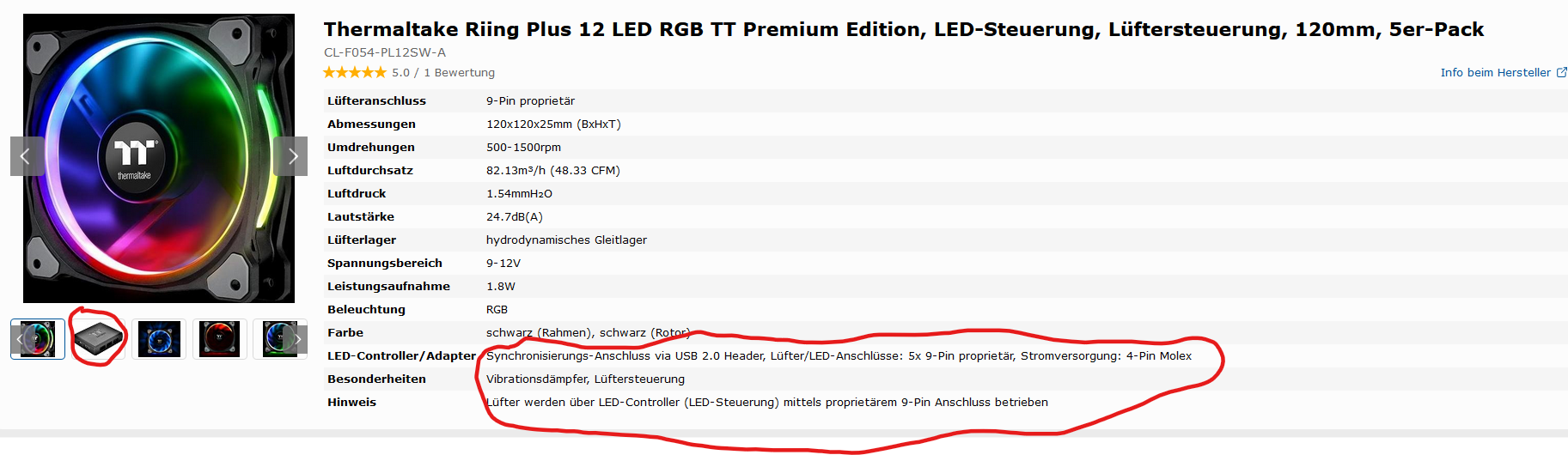

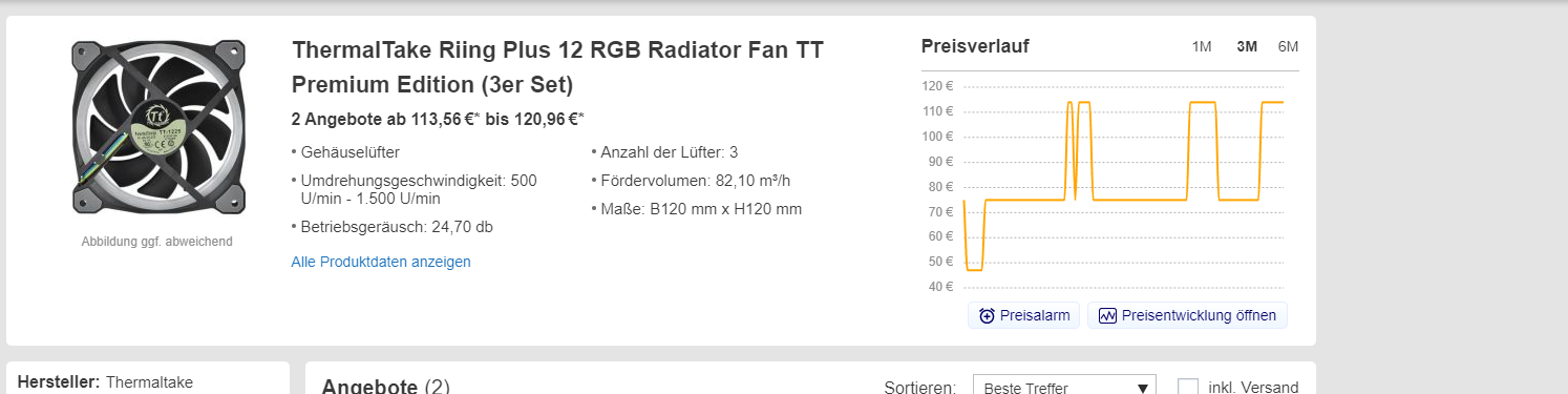

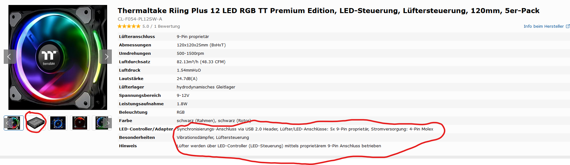

Wenn ich mir die Beschreibung bei Geizhals angucke, stoße ich auf das hier:
Lüfter werden über LED-Controller (LED-Steuerung) mittels proprietärem 9-Pin Anschluss betrieben
Ist das bei deinen Lüftern auch so? Hast du auch diese Controller-Box? Wie sehen die Anschlüsse bei deinen Lüftern aus?

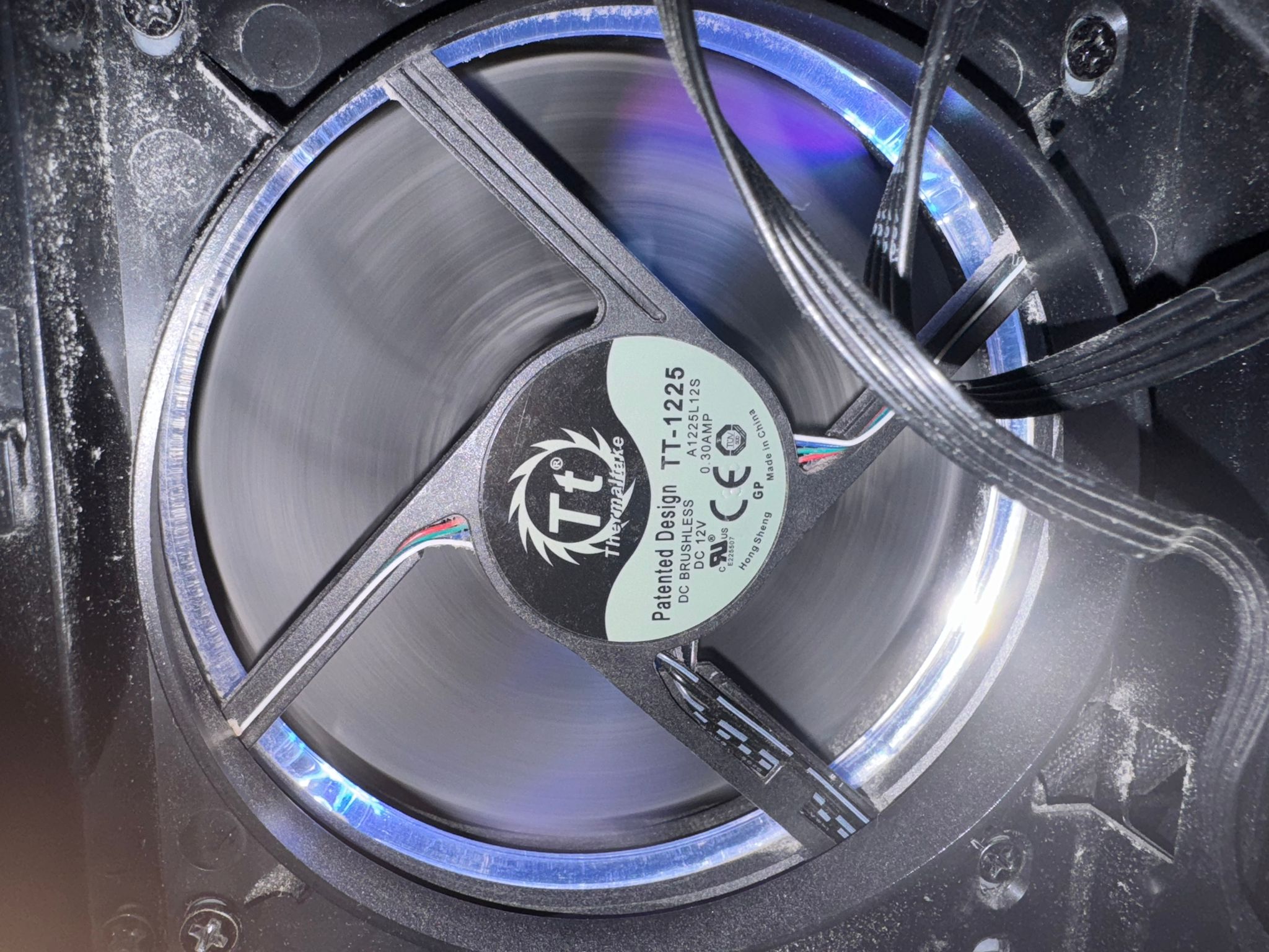

Stelle bitte mal fest, wie die Lüfter genau funktionieren und wie sie verkabelt sind!
Wie ist denn die RGB- Funktion des Lüfters verkabelt oder ist das einfach nur ein beleuchteter Lüfter, dessen LEDs von der Betriebsspannung des Antriebs mitgespeist werden?
Ansonsten wüßte ich nicht, warum ein "richtiger" RGB- Fan bei zu geringer Drehzahl flackern oder blinken sollte.
Wenn es dir möglich ist, dann zeige uns mal ein paar Bilder von dem Lüfter (dessen hinterer Aufkleber) und dessen Verkabelung.
Also meine sehen genauso aus wie diese und haben gar keinen TT Aufkleber wie diese im Screenshot von dir. Box von den Lüftern ist keine da, die sind mit so 2 kleinen Anschlüssen aneinander verbunden

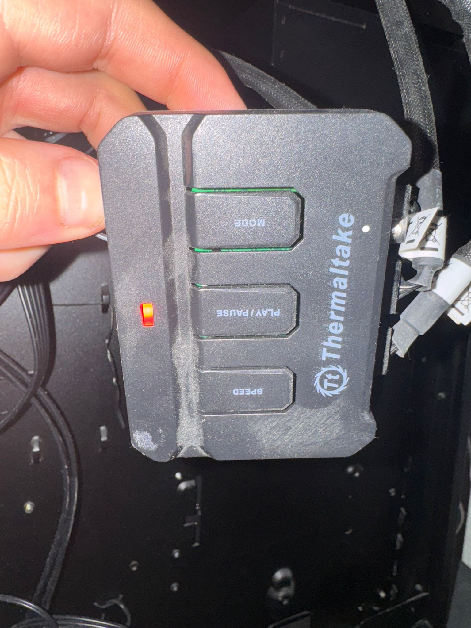

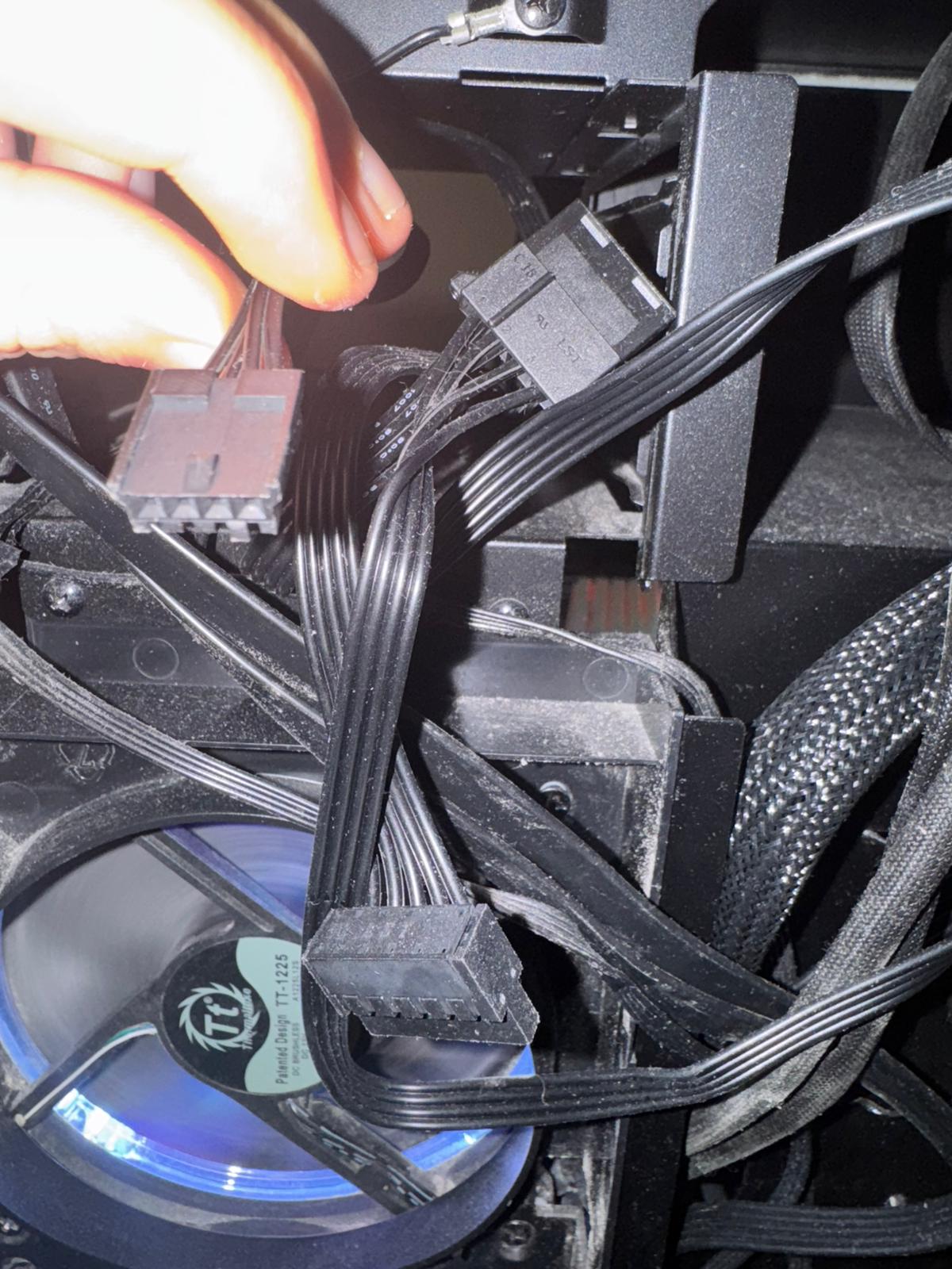

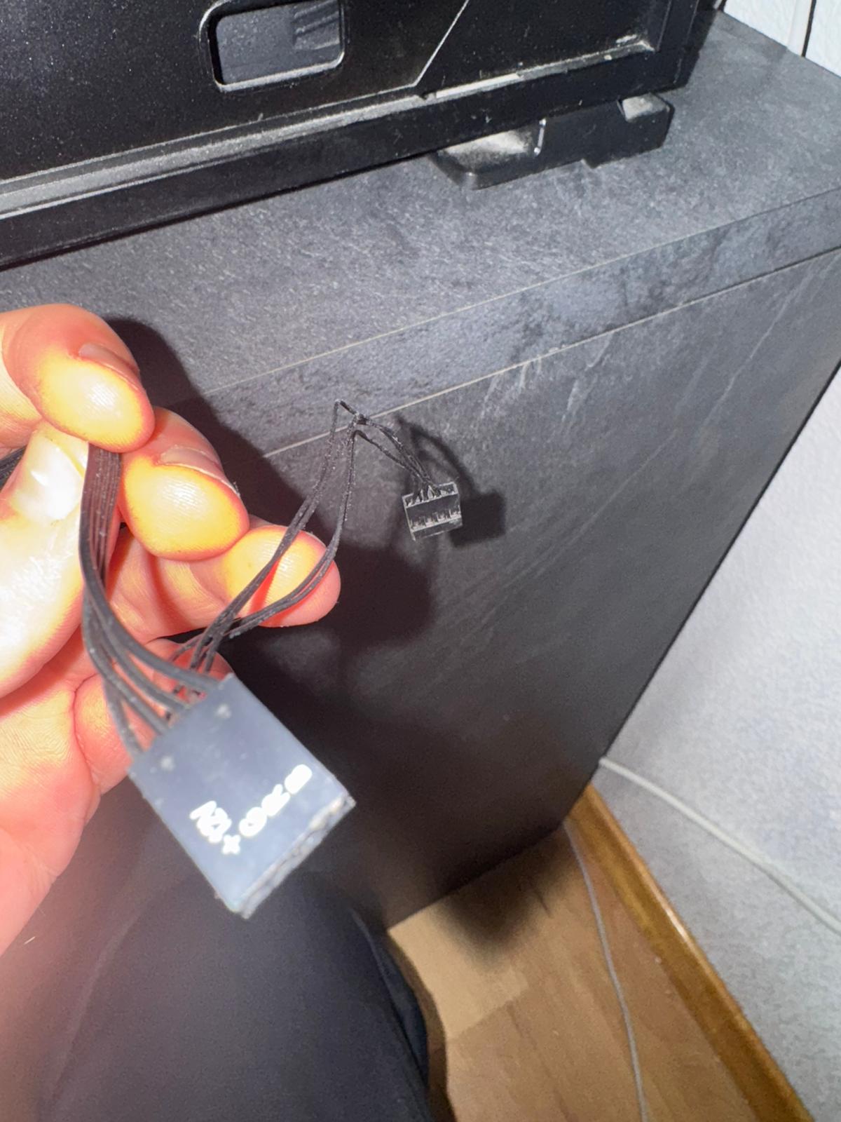

Wie oben schon geschrieben, mache mal bitte ein paar aussagekräftige Bilder von den Lüftern, deren Kabel und wie du das ganze miteinander verbunden und ans Mainboard angeschlossen hast.
Wie sieht es eigentlich aus, wenn du mal nur einen Lüfter an das Mainboard anschließt?
Sorry für die Falschinformation, eine Box ist tatsächlich doch vorhanden, die war sehr gut versteckt im Gehäuse
