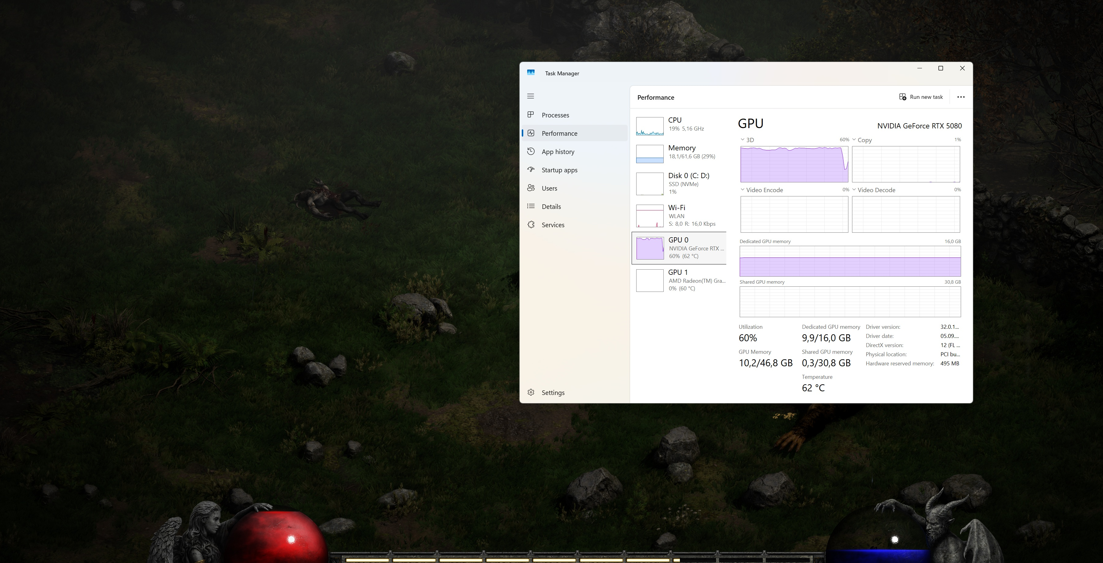

Diablo 2R hier zeigt 70-75 grad am MB und ~65 Grad für GPU im Task Manager
