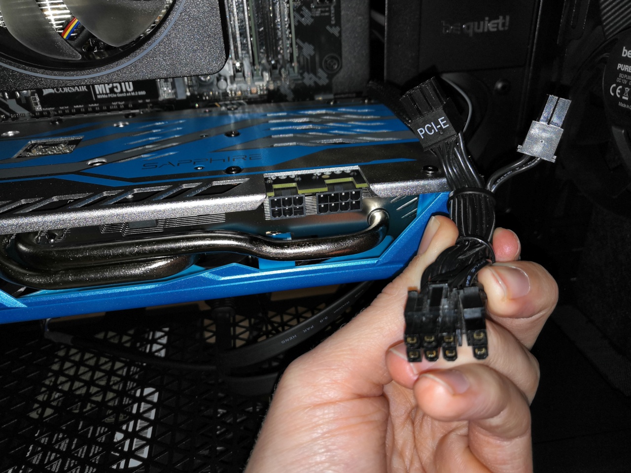

aaah. Dann gute Frage warum das nur 7 hat. Vom Gefühl her würd ich sagen, dass es 8 haben sollte :D
Reaktionen: Püp
ist der eine pin rausgerutscht?
wieviel einzelne kabel zählst du auf der psu seite?
Reaktionen: Püp
@Püp:
wenn ich mir die bilder des CB-tests zum FPG 550W ansehe scheinen auch da beim PCIe-kabel NT-seitig nur 7 kontakte bestückt zu sein.
Reaktionen: Püp
Acht.
Verdammt, lösen die sich so leicht, dass mir das aus Versehen passiert sein könnte?
Okay, schief gehen kann ja nix, wenn ich es einfach mal probiere, oder? :-)
@Püp:
da fehlt auch nichts. guck dir mal dieses bild an. ein kontakt ist NT-seitig einfach nicht bestückt. der seitlich mit NE28 beschriftete stecker gehört zum CPU-stromkabel.
Reaktionen: Püp
Sehe gerade, dass dieser leere auch garnicht mit nem Kabel verbunden ist.
Zwei Kabel führen zu einem Anschluss.
Somit ist das wahrscheinlich werksseitig so gewollt.
Sorry für die Frage!
alles klar (y)
evtl. ist das wie ein 6pin auf 8pin adapter und daher nur 7 kabel + dass doppelte.
Reaktionen: Püp
Oh Männer... Nun die nächste Frage (entschuldigt, ihr habt euch dann redlich ein Bierchen verdient :-D)
Die Grafikkarte möchte mit 8pin und 6pin bespeist werden.
Jetzt habe ich aber nur noch dieses eine Kabel mit 8pin.
Zusätzlich geht von dem Kabel aber noch ein 6pin + 2pin Anschluss weg.
Darf ich den zusätzlichen 6pin Anschluss dafür verwenden?

also auf netzteil seite 7 pins und auf der anderen seite 8pin und 6+2 pin?
probier es aus, sollte funktionieren. Wenn es nachher unter Last Probleme gibt, dann entweder UV probieren (Sollte man eh meist machen) oder neues Netzteil.
Reaktionen: Püp

@Püp:
natürlich kannst du den zweiten 6/8pin-stecker verwenden, dafür ist er ja schließlich da;)
danke, nen schönen (rest)samstag wünsche ich dir auch. und natürlich viel spaß mit der kiste.
