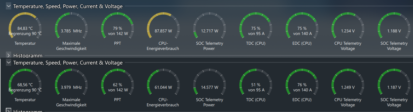

Hier die max. Leistungsaufnahme des 5700X3D auf dem GIGABYTE B550M S2H, oben mit Prime95 max. Heat und unten mit Cinebench 2024. In Spielen ist der Verbrauch noch niedriger und wer Prime 95 max. Heat wird eher selten gezockt.
Reaktionen: KarlsruheArgus, CrypticNX und cosmo45
Ok, die Gigabyte-Boards der UD-Serie, wozu die S2H´s gehören, haben Low-RDS-on-Mosfets. Die lassen die Leistung gar nicht durch, die die CPU ziehen kann. Das hatte ich so nicht auf dem Schirm. Dadurch werden die VRMs nicht zu heiß, die CPU hat aber auch nicht volle Leistung.
Die PPT steht ja nicht umsonst bei 142 Watt und die EDC bei 140 A.
Bei normalen Mosfets würde da einiges drosseln.

Es stimmt einfach nicht, was du schreibst. Der 5700X3D kommt selbst mit Prime95 und max. Power/Heat nicht annährend an die genannten Powerlimits. Siehe Screenshots in #22.
Beim Streamen wird die Leistungsaufnahme sicher nicht höher sein als mit Cinebench 2024, wenn alle Kerne zu 100% ausgelastet sind. Hier liegt der CPU Energieverbrauch bei 61W, PPT bei 62% von 142W = 88W! (Siehe Screenshot)

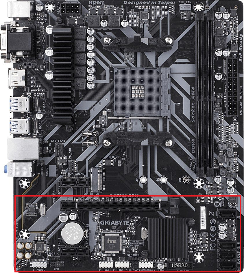

Ein viel tatsächliches Problem bei dem Board ist der Abstand der Anschlüsse zum PCIe x16 Slot für die GPU.
Bei einer GPU mit mehr als 2.5 Slot Breit, sind die unteren Anschlüsse nicht mehr zugänglich.
Eine GPU mit 50mm Höhe passt noch gerade so. Du darfst also keine zu breite GPU kaufen!
Reaktionen: CrypticNX
