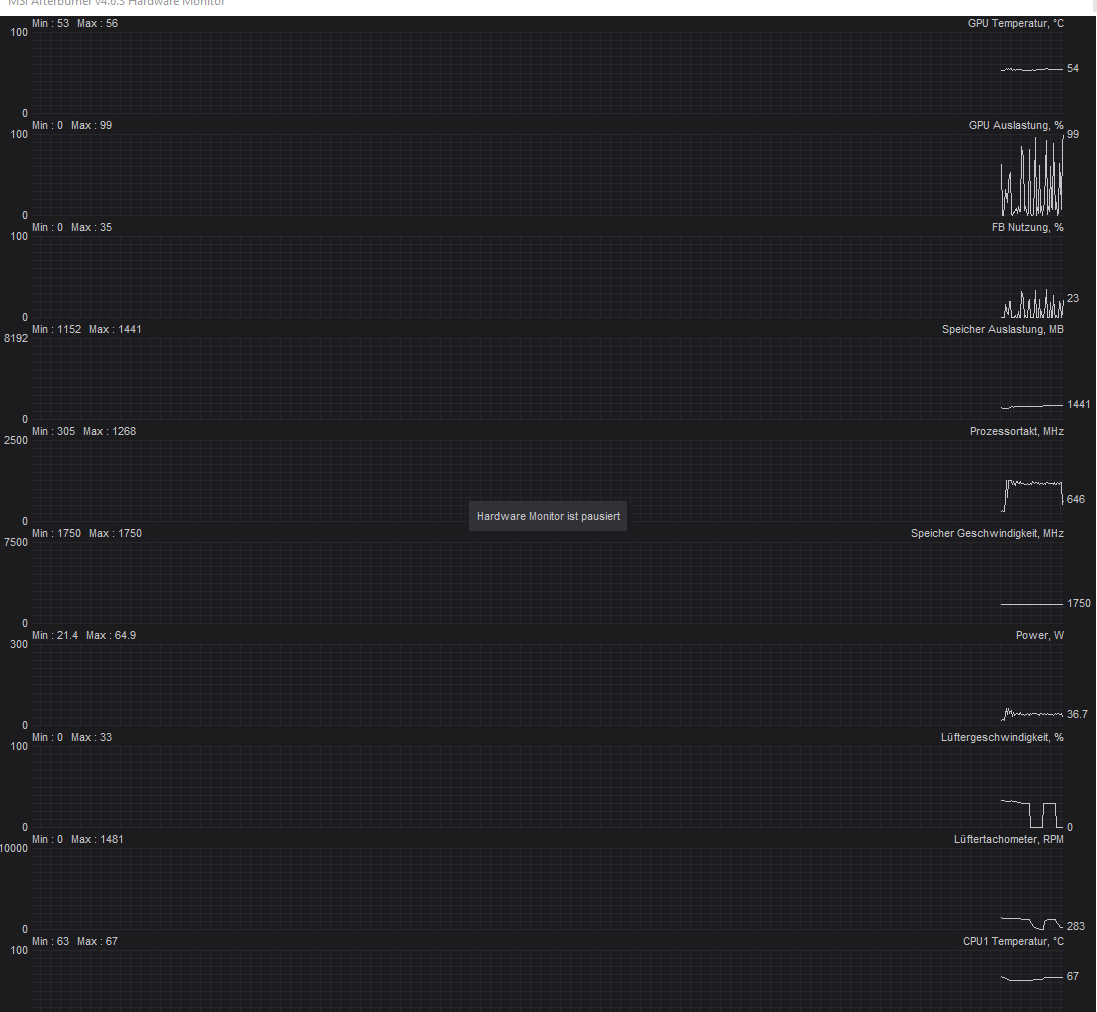

Die GPU Auslastung beläuft sich auf 99-100% wenn ich FPS drops habe, ich nehme mal also an es ist ein GPU Limit? Mein Budget beläuft sich aktuell auf 100-200€ + was ich fürs Verkaufen der alten Hardware bekomme.

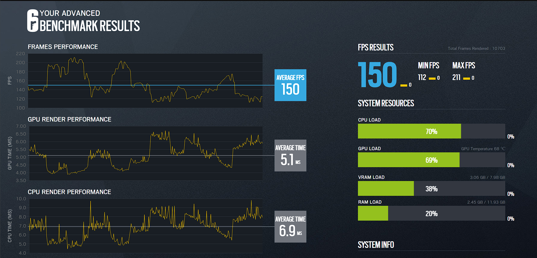

hier der R6 Benchmark, hatte die Settings alle auf Low
Zockst Du in Low? Ansonsten ist das Ergebnis ja umsonst.
Deine Erste Schlussfolgerung war richtig: Graka voll ausgelastet: Neue Graka. Graka langweilt sich: Neue CPU.

Ă–hm leute, schaut euch nochmal den Screenshot vom MSI Afterburner an...
Die GPU Auslastung ist doch nicht bei 100%. Es gibt nur Spikes auf 100%. Sie schwankt ständig zwischen 0 und 100...
Hab ich was an den Augen? So sieht jedenfalls keine GPU Vollauslastung aus.
Irgendwas stimmt doch da nicht. Im GPU limit wäre die Auslastung ne waagrechte Linie bei 98-100%. Selbst mit CPU limit sollte die Auslastung eher im oberen Prozentbereich schwanken und nicht immer auf 0% einbrechen.
Und wenn wir schon auf Computerbase sind dann schaut auch doch wenigstens mal die Benchmarks an:
https://www.computerbase.de/artikel...en_aber_eher_unwichtigen_unterschieden_update
Der 2600X liegt bei 350 FPS
Eine RX 570 bei 210 FPS (minimum bei 174 FPS)
Wobei hier 4x MSAA bei maximalen Settings genutzt wird.
Bleibt nur die Frage ob in 1080p oder 1440p gespielt wird.
In 1440p wäre die RX570 natürlich zu langsam bei maximalen Settings. Für 1080p mit 144 FPS+ sollte es locker reichen.

Im Treiber mal Chill deaktivieren (nennt sich das noch so?) und im Afterburner die AMD-Kompatibilität anschalten. Dann kann man an der Linie der Graka-Auslastung auch was sehen.
Guter Hinweis @B3nutzer
Reaktionen: B3nutzer
@B3nutzer Auflösung ist auf 1920x1080 (144Hz)

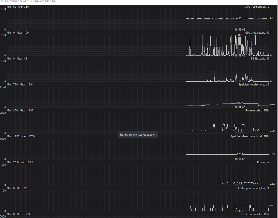

wichtig zu erwähnen ist, dass ich ab und zu das Fenster gewechselt habe und Valorant die FPS auf 30 capped wenn das Spiel im Hintergrund läuft, habe diese Einstellung jetzt ausgemacht und einen neuen MSI Afterburn
@HisN chill ist bereits deaktiviert aber ich kann beim besten willen die AMD-Kompatibilität nicht finden.
Achja auĂźerdem ist das Spiel auf fast den niedrigsten Einstellungen.
In Valorant hatte ich mit dem 3700X in Low fast 500 Fps, der R5 2600 sollte da theoretisch auf um die 350 kommen. Ich vermute mal, dass in erster Linie Deine krumme RAM-BestĂĽckung das Problem sind. 8GB im Dualchannel und 4GB im Singlechannel. Da geht sicher einiges an Leistung verloren.

habe ich mir auch schon gedacht, dass das ein großes Problem sein könnte, ich kaufe mir demnächst einen weiteren 8Gb riegel, dann guck ich mal. Danke 👋
