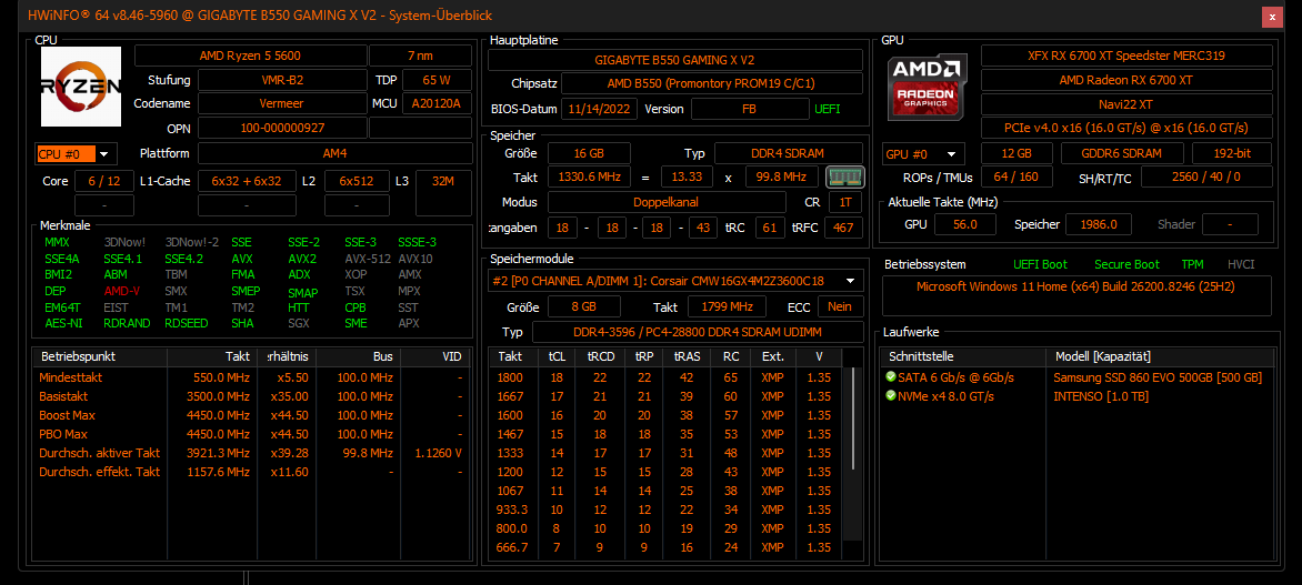

Einmal der Screenshot.

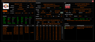

Was bräuchte der PC denn so an Innereien. Habe noch einen alten bei einem Freund ich weiß aber absoult nicht was verbaut ist ich glaube eine gtx 970 und ein i7 6700 oder sowas auf dem Level

XMP vom Ram wurde wohl nicht geladen der läuft nur mit 2666Mhz kann aber 3600Mhz.
