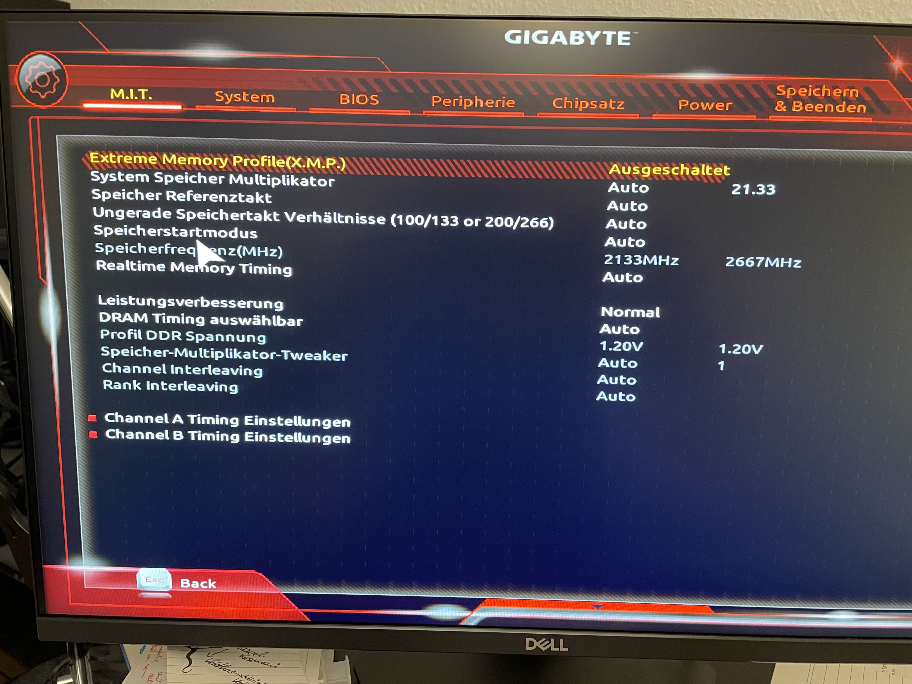

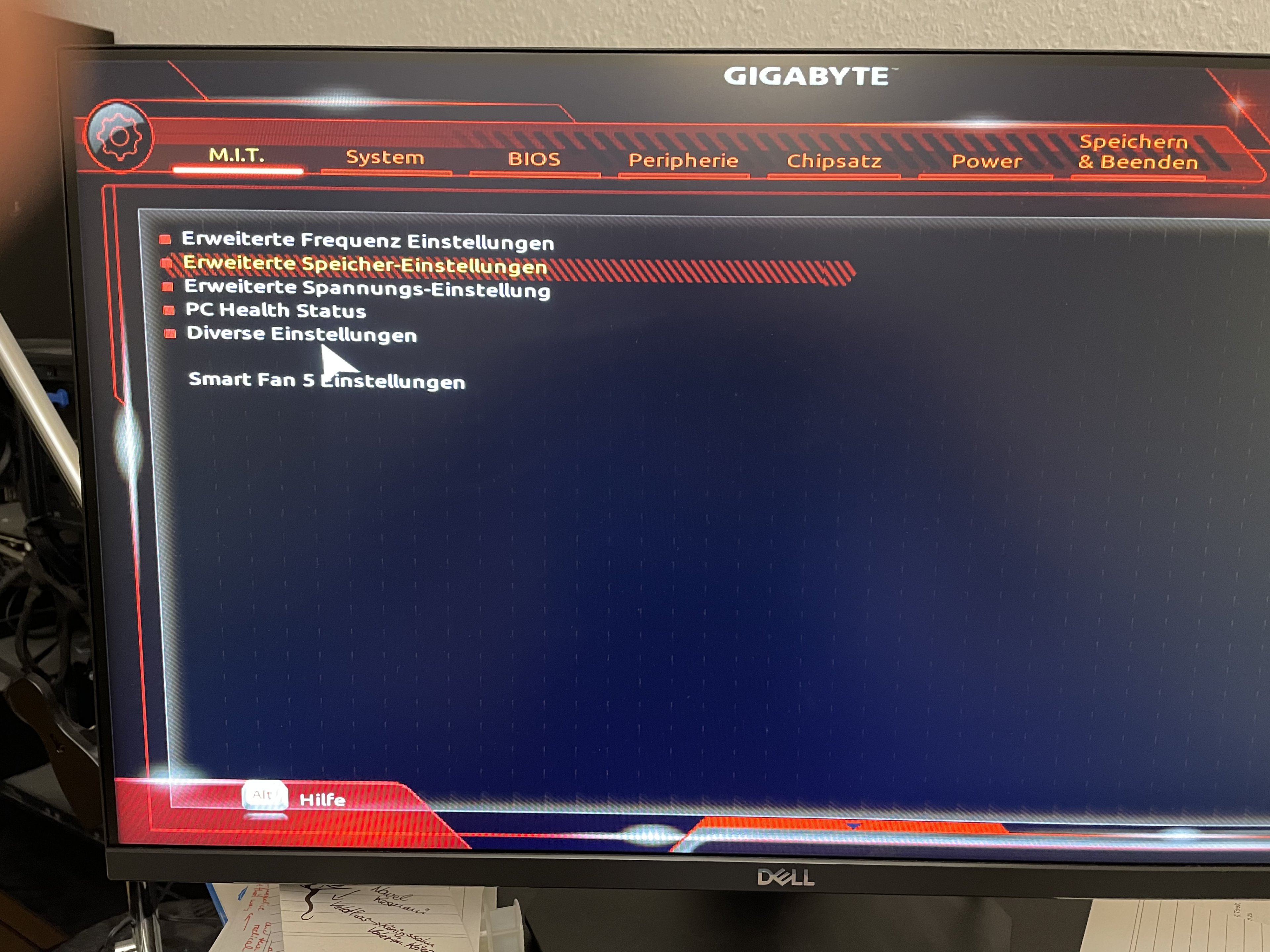

Das hat mich echt angefixt, bin aber leider nach ausgiebiger Rechersche, YT Anleitungen und langem suchen im BIOS/UEFI nicht fündig geworden. Habe zwar die einen oder anderen Threads auch hier im Forum gefunden, doch, mangels Wissens kann ich das scheinbar nicht gewinnbringend anwenden.
XMP ist aktiviert. Profil habe ich geladen. Nur erscheint die Taktfrequenz ausgegraut. Hab leider keinen Weg gefunden da ran zu kommen. :(

Wegen dem Ramtakt müsste ich jetzt spekulieren, es kann sein, dass dein Ram nur ein 3000Mhz XMP hat und das ist mit einem 8400 im Zusammenspiel mit einem B360 nicht möglich da sind wie bereits gesagt 2666 das höchste.
Wenn kein passendes XMP vorhanden ist, müsste man die 2666 manuell auswählen.
Ich konnte leider nicht herausfinden wie ich das machen kann.
Habe mir diverse Threads und Foren angeguckt, die sich teilweise vom Interface her, trotz gleicher Hardware, zu meinem unterscheiden.
Wenn du da eventuell etwas "mundgrechtes" hast.

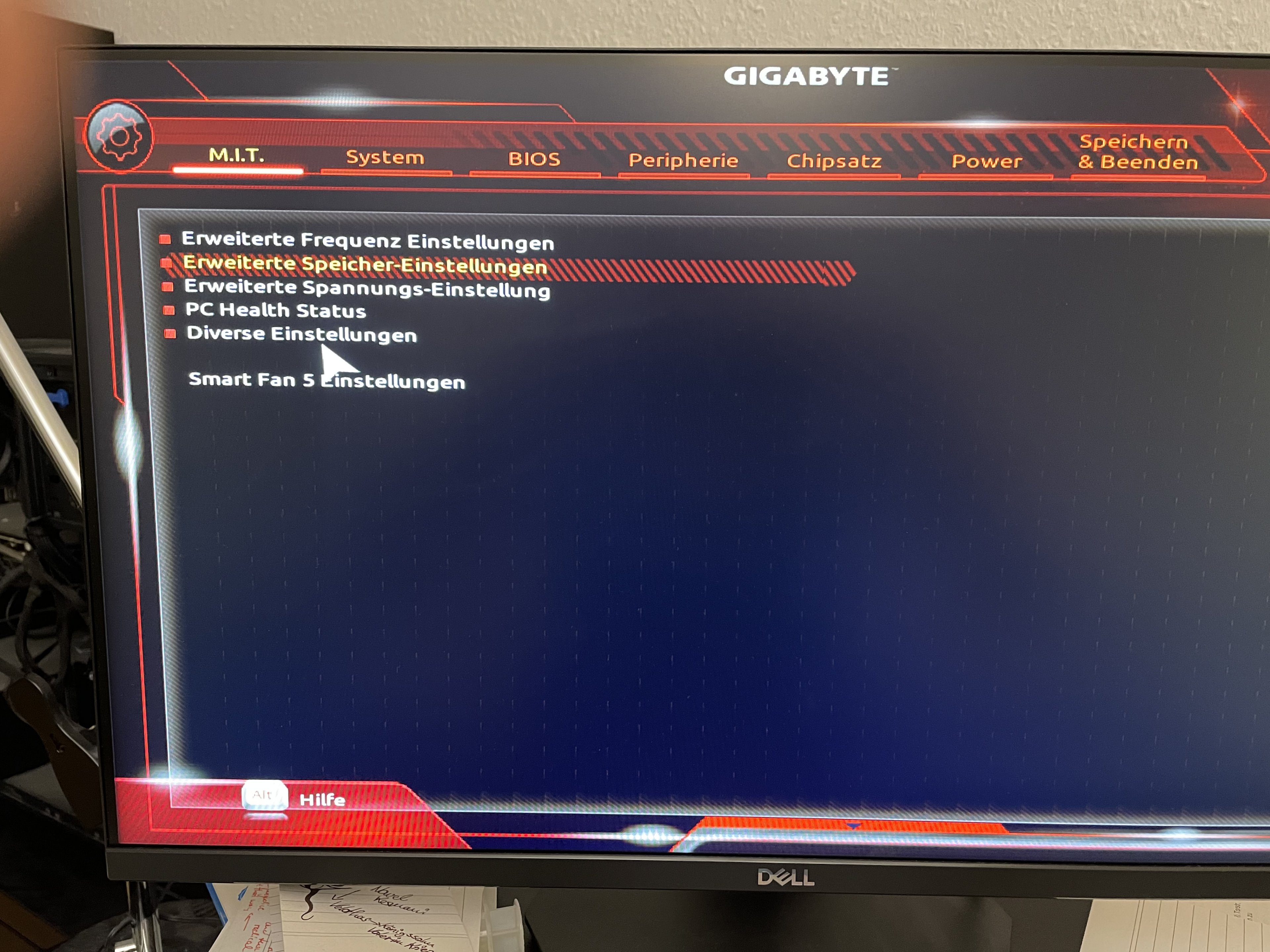

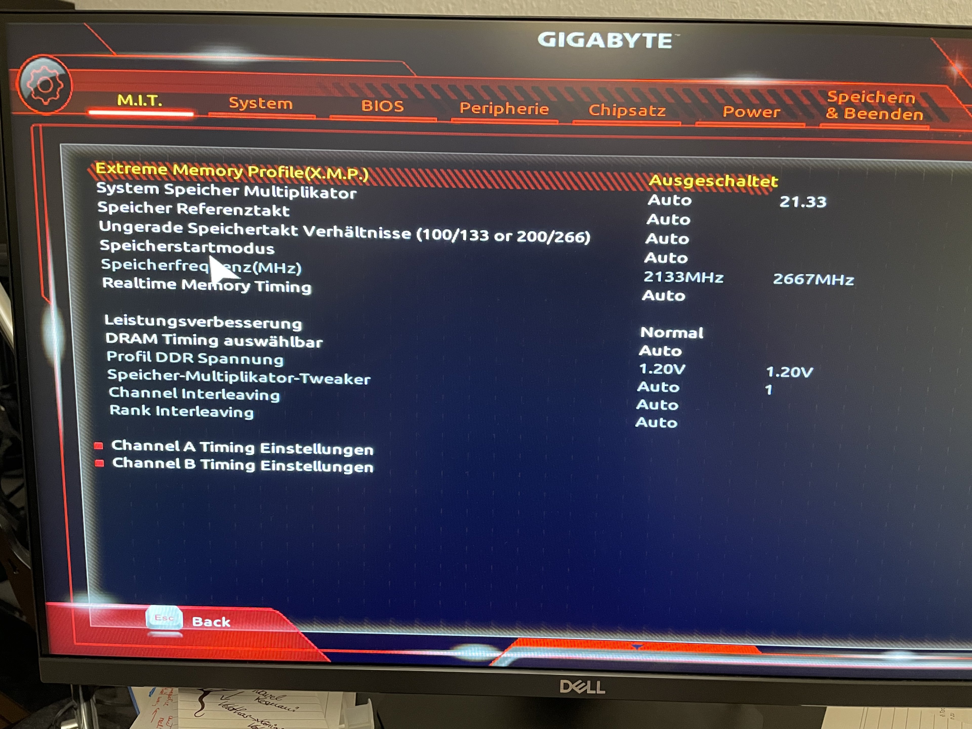

Da ich kein Gigabyte Board habe kann ich zum Aufbau des Bios auch nichts aus erster Hand sagen.
Mal da wo auch das XMP ist dieses deaktivieren und schauen, ob du dann unter Memory Frequency manuell etwas einstellen kannst.
Zu Not mal Foto vom Bios machen.

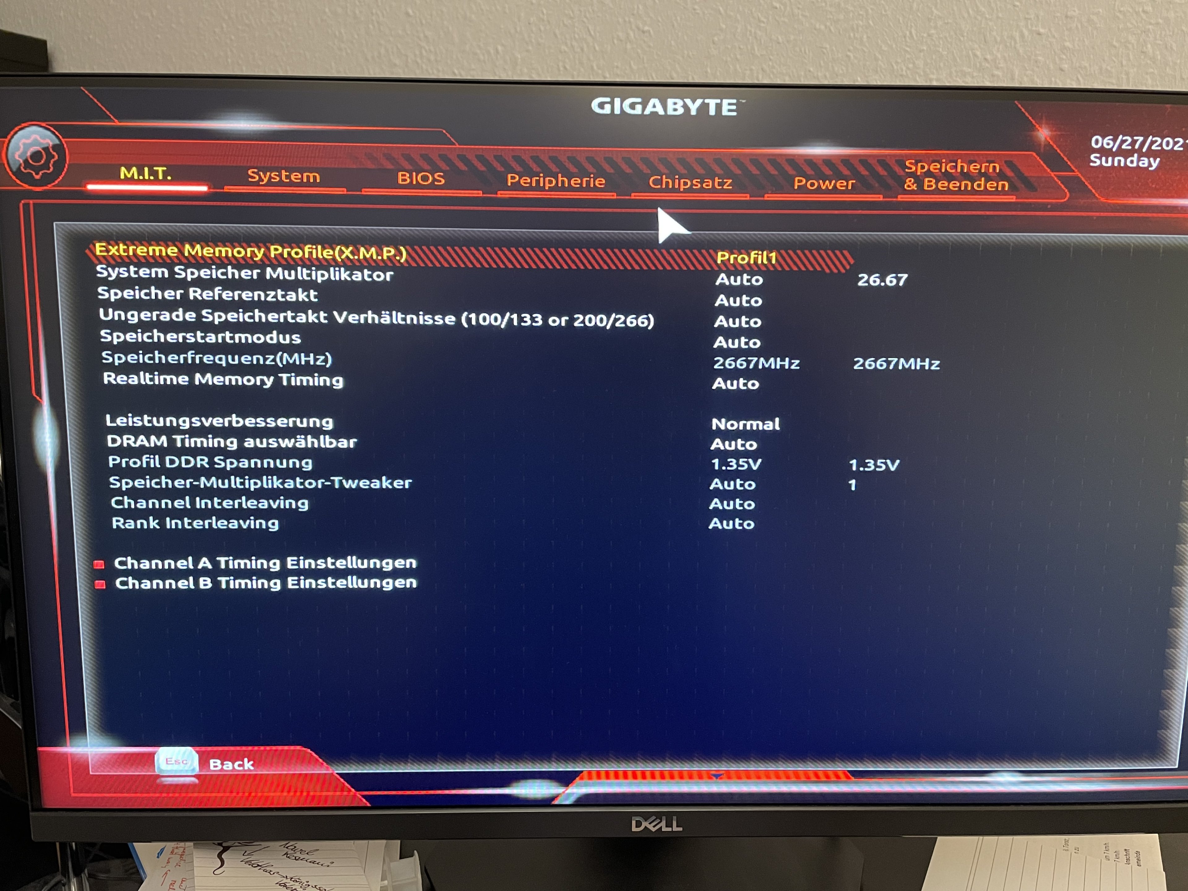

Hab einmal aus und wieder an gemacht.
1EDF7927-9BA2-4F1F-81EF-E73740321819.jpegA4212F2C-005A-47D4-94F1-26893D49CF75.jpegBEA72B96-66E1-4C38-A7E5-8021B10C2871.jpeg
OK, das mit dem XMP Profil ist ok so. Es werden dann halt die machbaren 2666 angesteuert.

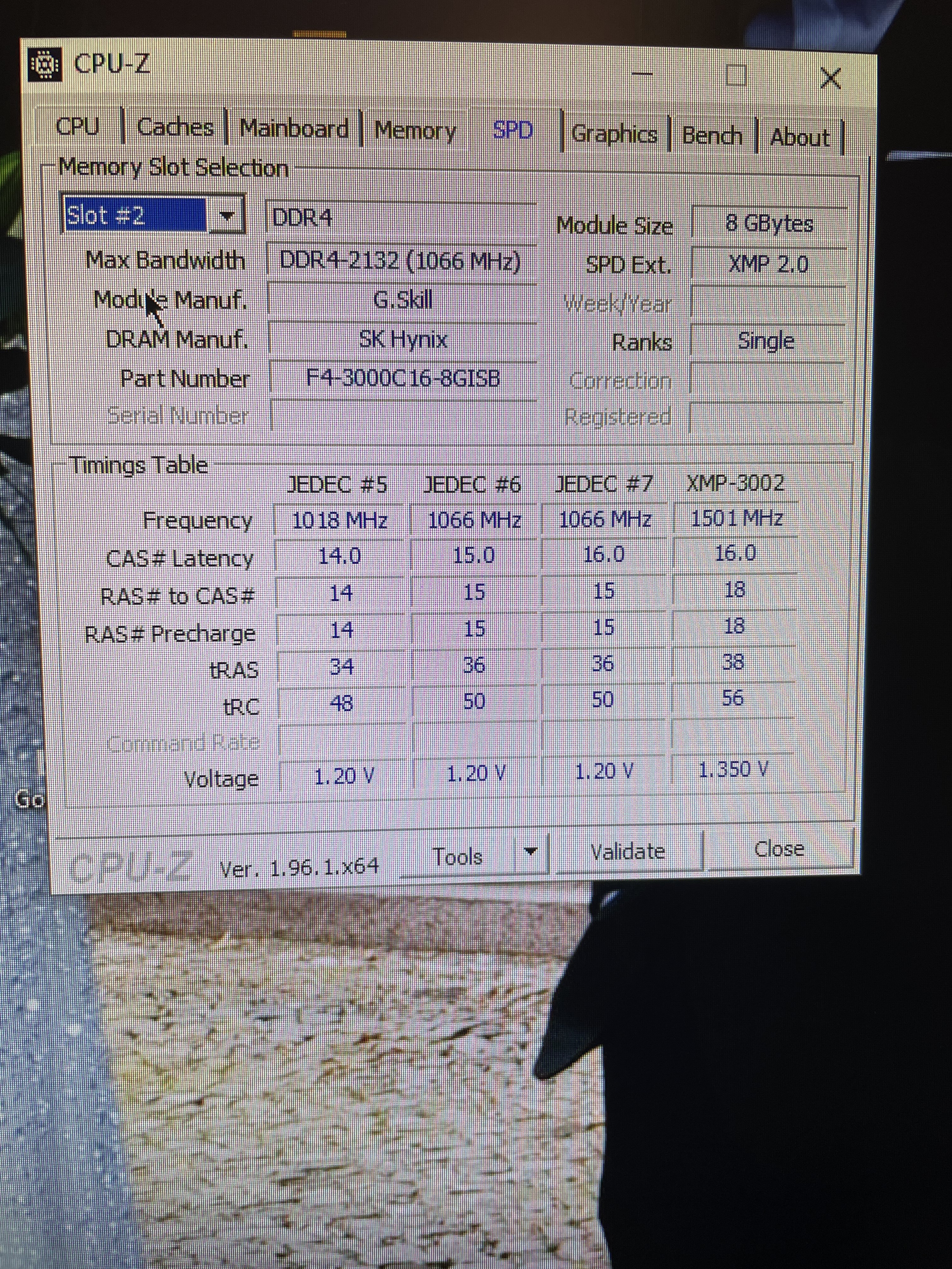

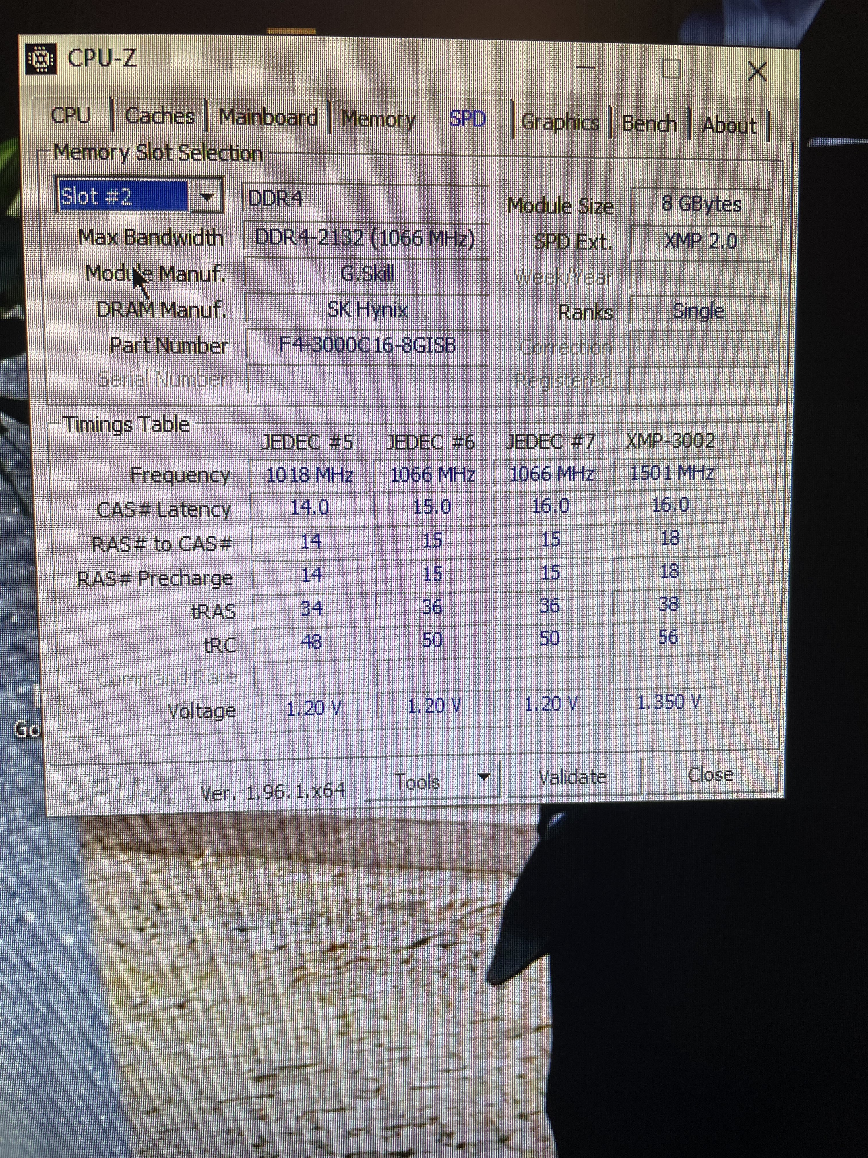

Dann schau am besten noch mal mit dem Profil 1 was CPU-Z jetzt sagt, lt. Bios sollten es ja jetzt 2666MHz sein

Andre12345 schrieb:
So war das ja auch schon bei den Bildern. Hab’s aber gerade offen, hat sich nichts geändert.
"SPD" zeigt nicht an wie der RAM aktuell läuft, das steht bei "Memory".
