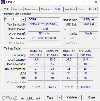

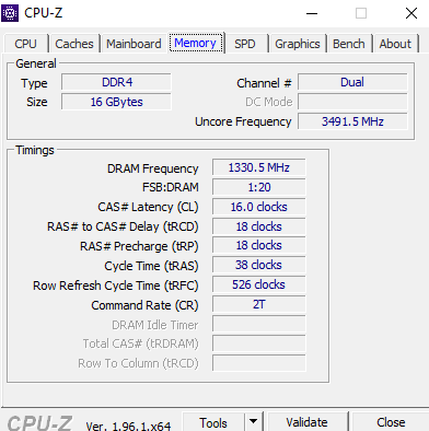

Habe ich nun installiert.
Musste dann in BIOS nochmal das XMP enablen.

Summa summarum hat sich glaube nichts getan in puncto Takt.

@Andre12345:
doch, da hat sich was getan. jetzt läuft er mit 2666 CL16-18-18-38 und nicht mehr 2133 CL15-15-15-35 wie auf dem screenshot in #10.
den bei "DRAM Frequency" angezeigten wert verdoppeln wegen Double Data Rate.
Na siehst du, das sieht doch schon mal gut aus.

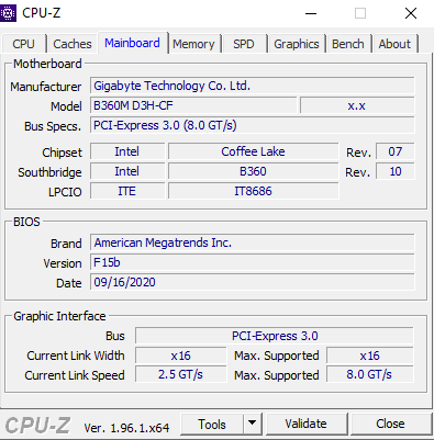

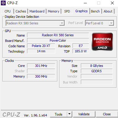

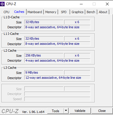

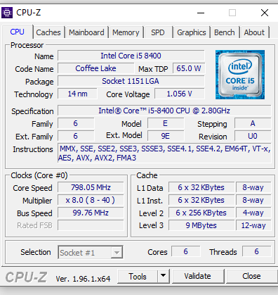

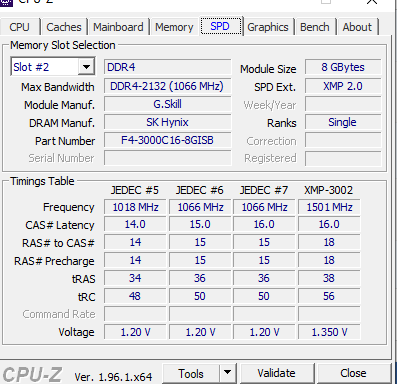

Kannst du bitte noch mal Fotos von allen Reitern bei CPU-Z machen ?
Screenshot (9).pngScreenshot (10).pngScreenshot (11).pngScreenshot (12).pngScreenshot (13).pngScreenshot (14).png
"Bench" und "About" habe ich mal ausgespart.

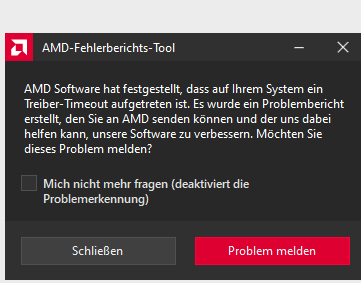

Ich habe gerade nochmal das Spielt gestartet. Wieder hat sich das Spiel nach rund 5 Minuten einfach aufgehangen. Die Temperatur war bei 62 Grad.
Die Grafik war auf das niedrigste gestellt.
Hab noch von AMD die Fehlermeldung unten angefügt.
Die Ubisoft-Fehlermeldung hat sich nach kurzem Blackscreen selbst geschlossen, gab aber in der Vergangenheit keine Information sondern wollte nur meine Zustimmung den Crash-Bericht an Ubisoft weiterzuleiten.
Ich weiss nicht ob es eine Rolle spielt, aber die GPU-Auslastung wird laut Radeon-Software mit 100% angegeben.

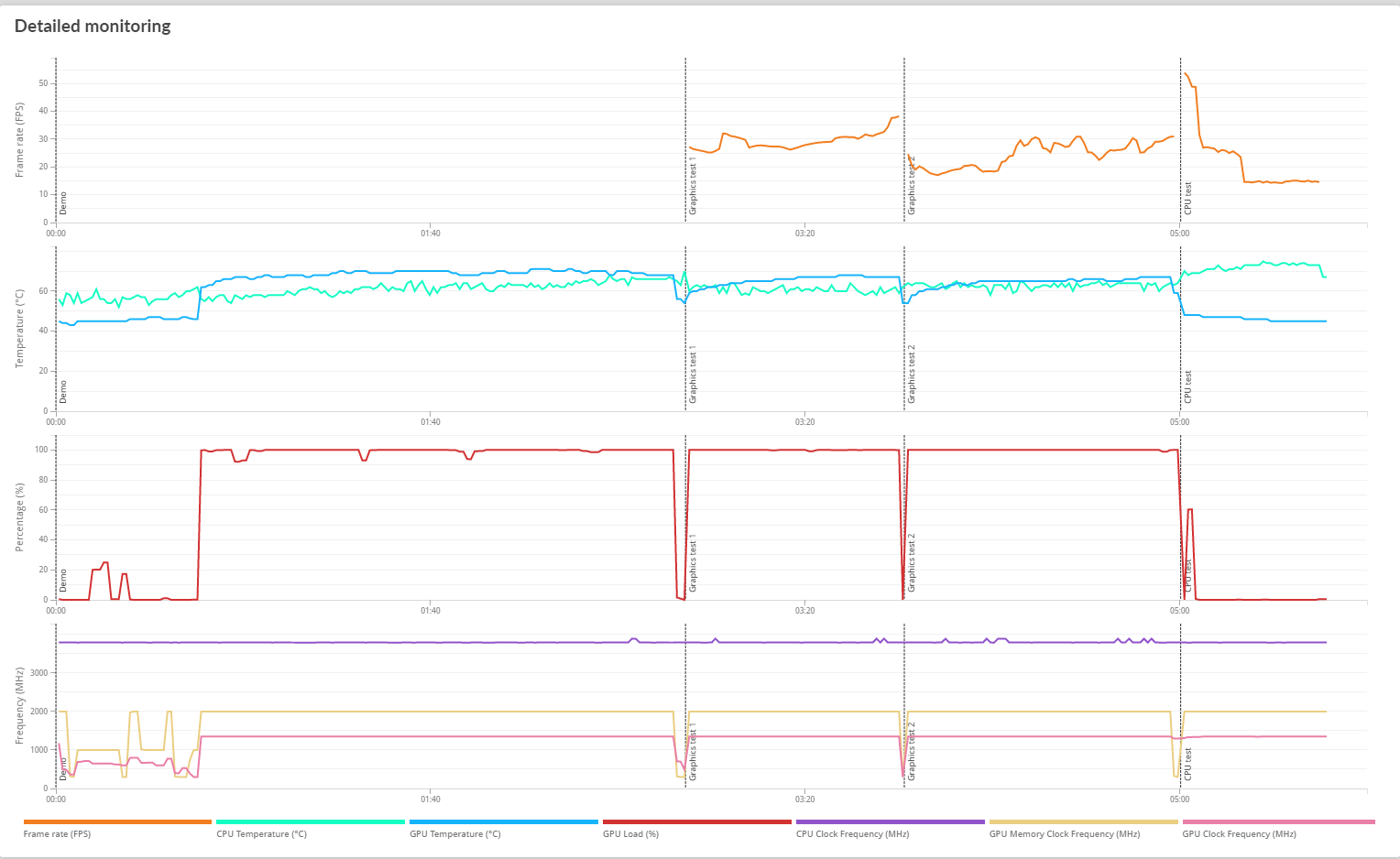

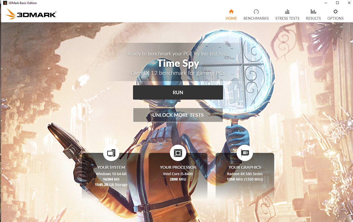

Kannst du bitte mal den 3D Mark durchlaufen lassen ??
Wenn der auch aussteigt, dann können wir weiter sehen.
Bei der niedrigsten Grafikeinstellung geht das halt eher auf die CPU, daher bitte auch mal da die Temperatur anschauen.

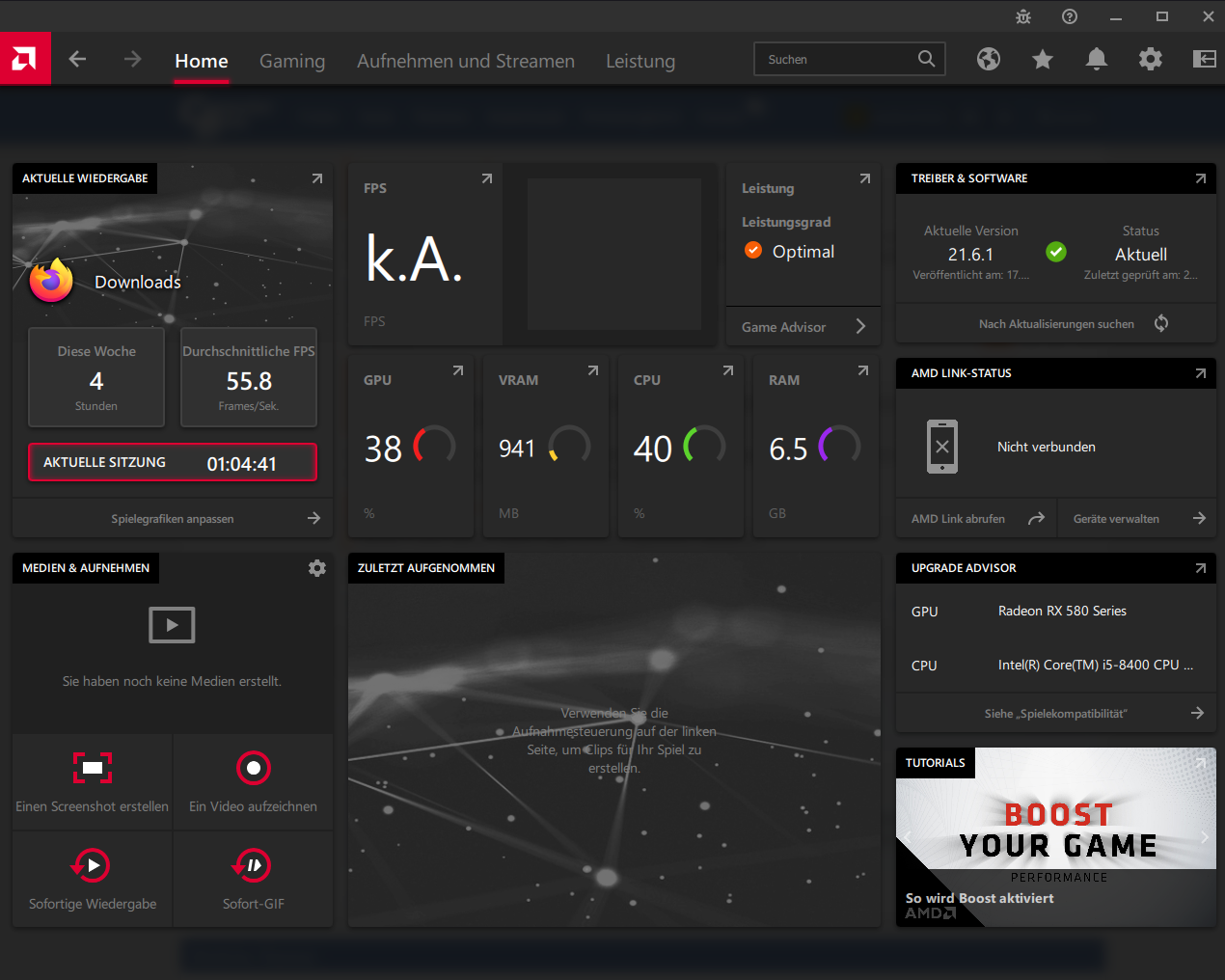

GrumpyCat schrieb:
Screenshot von der Version des Treibers wäre auch noch schön.
Hat er im Startpost, ist die aktuelle Version.
Welchen Treiber genau? Radeon habe ich erst vorgestestern aktualisiert.
Ja, den Radeon-Treiber.
GrumpyCat schrieb:
defekte Installation des Spiels auf Festplatte
Ich habe auf Steam nach Fehlerhaften Dateien suchen lassen. Beim ersten mal wurde auch etwas gefunden und ersetzt. Weitere Suchen haben zu keinem Ergebnis geführt.

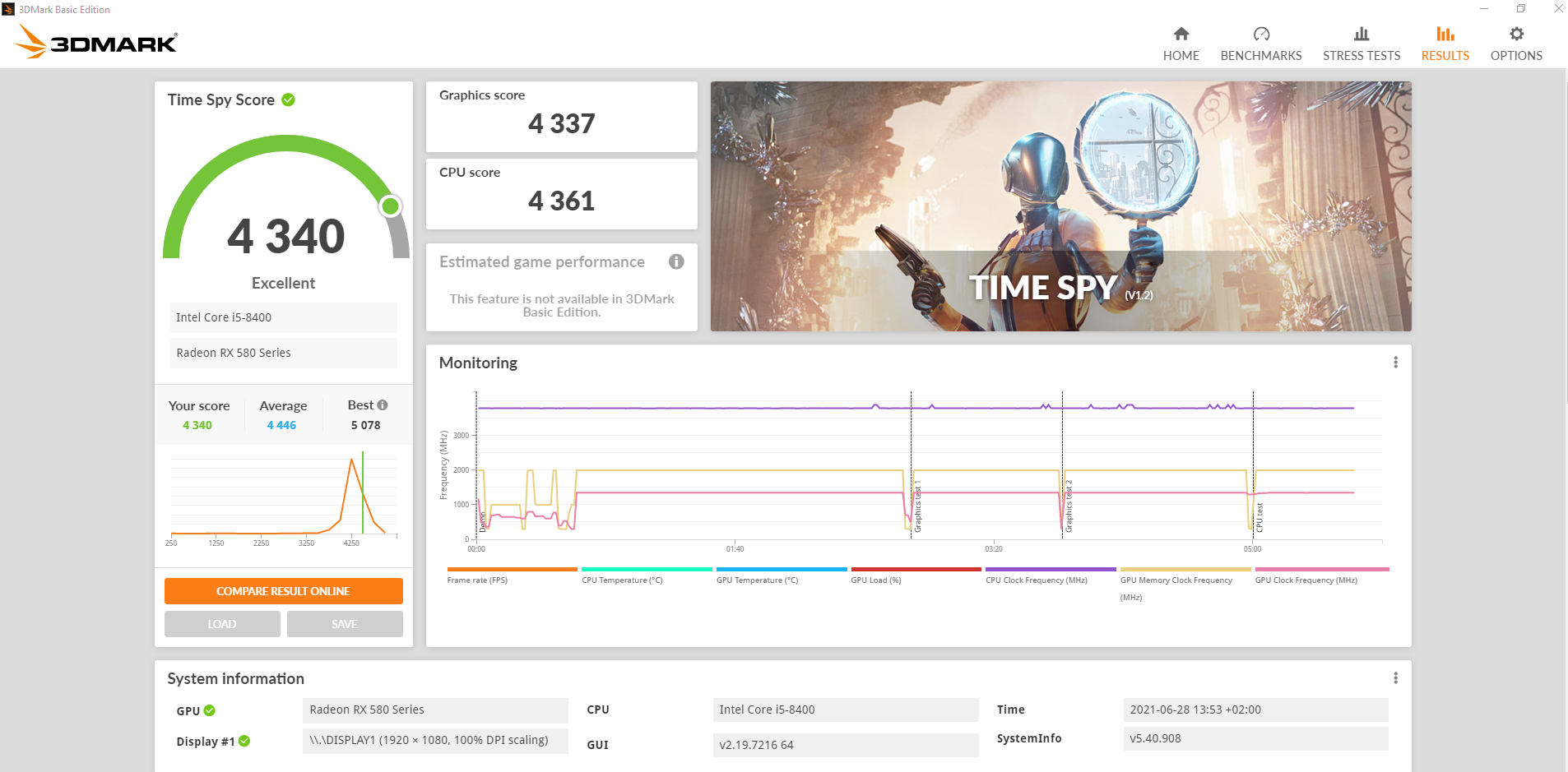

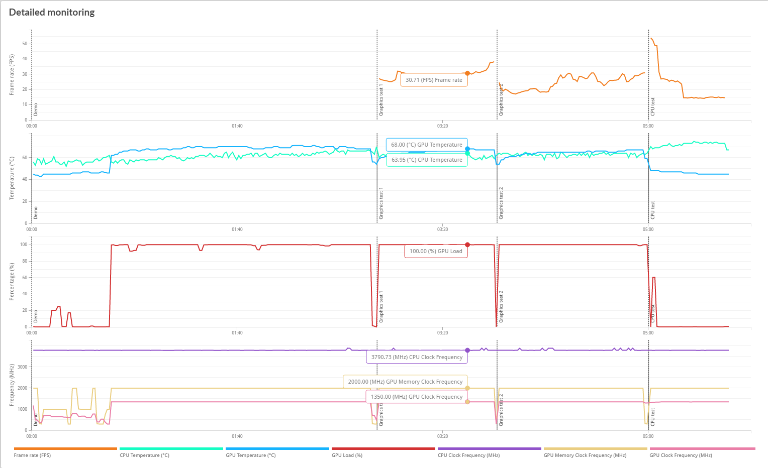

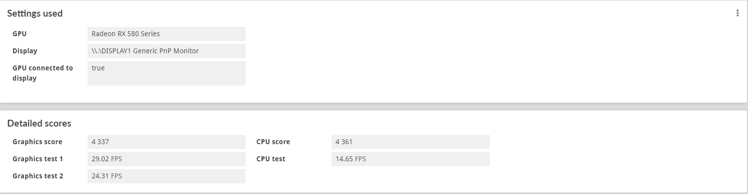

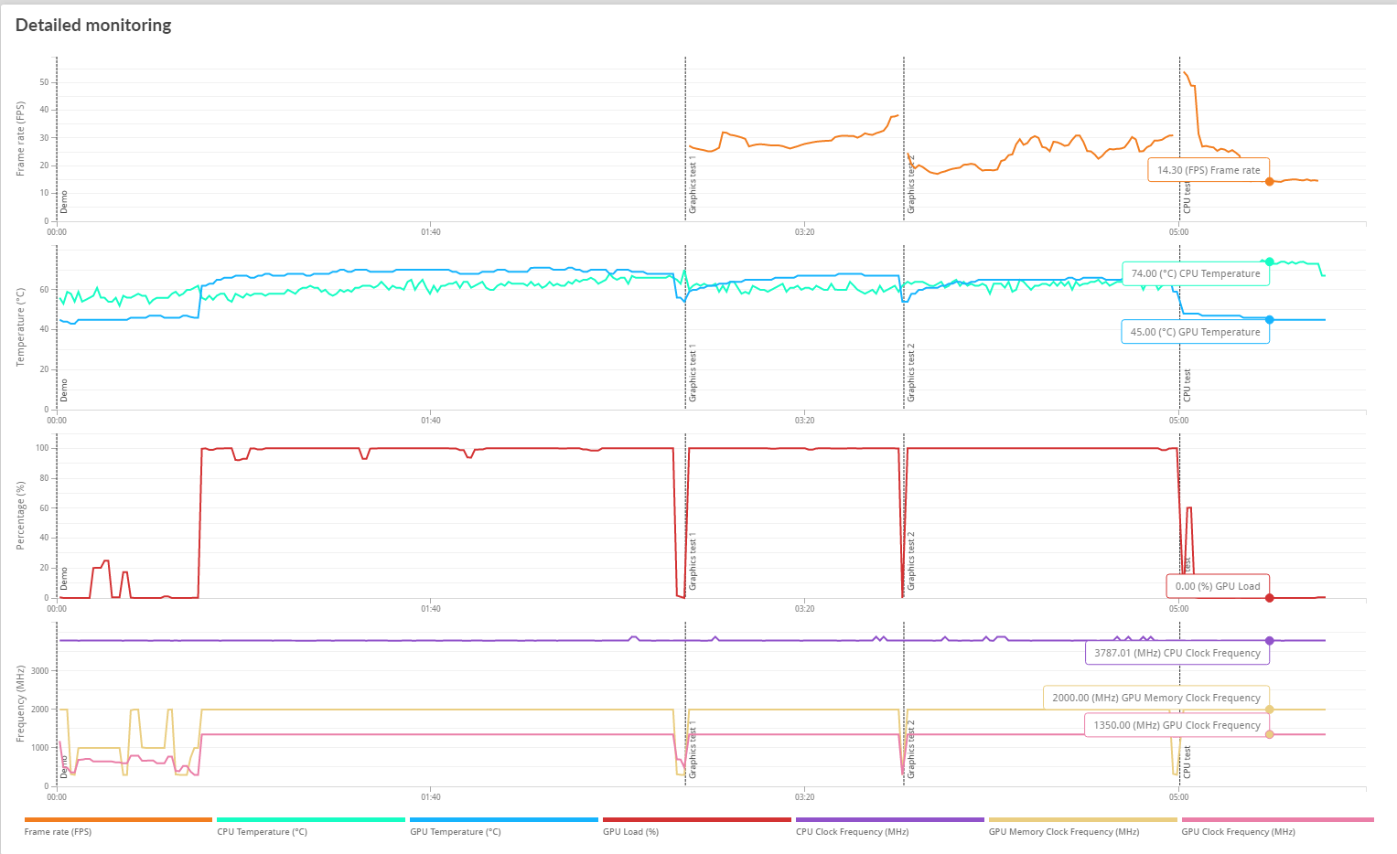

Hat einen Moment gedauert.
Screenshot (17).pngScreenshot (18).pngScreenshot (23).pngScreenshot (20).pngScreenshot (21).pngScreenshot (22).png
Hab in den letzten beiden Bildern nur nochmal die Maus auf die maximalen Werte der Temperatur bei CPU und GPU gehalten.
Hab sowohl den 3DMark als auch das Programm für die aktuellen Systeminformationen hier von Computerbase geladen.
Also da er beim Benchmark nicht abgestürzt ist, denke ich mir das es entweder an Windows, oder aber am Spiel selbst liegt.

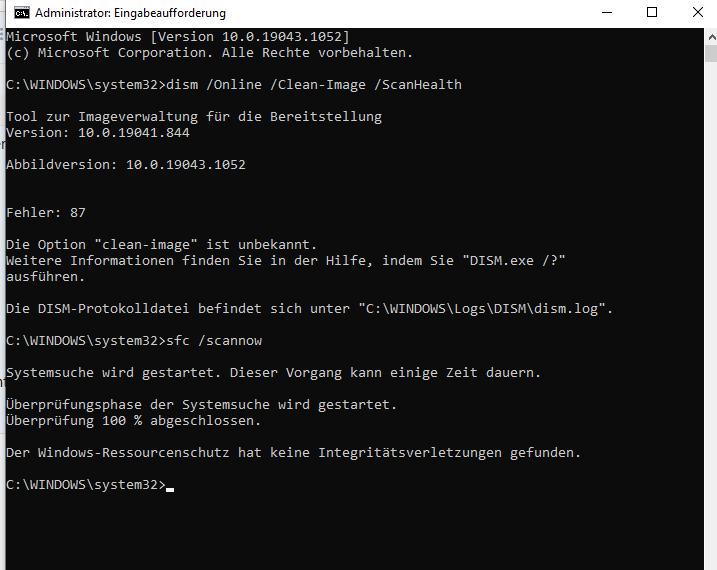

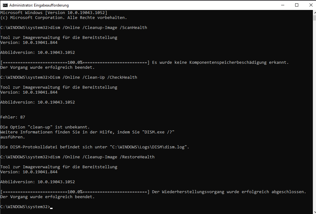

Versuche mal bitte folgendes:
01 - Öffnen Sie wie oben gezeigt die Kommandozeile mit Administratorrechten.
Geben Sie den Befehl dism /Online /Cleanup-Image /ScanHealth ein. Windows 10 überprüft nun den Zustand der Installation, was einige Minuten dauert.
02 - Überprüfen Sie anschließend das Image, um festzustellen, ob Beschädigungen erkannt wurden. Geben Sie dazu Dism /Online /Cleanup-Image /CheckHealth ein.
03 - Falls bei der Überprüfung Fehler auftreten, meldet DISM dies nach Abschluss des Scans. In diesem Fall geben Sie den folgenden Befehl ein: dism /Online /Cleanup-Image /RestoreHealth .
Windows 10 repariert nun die gefundenen Fehler und ersetzt defekte Dateien durch die Originale. Lassen Sie Windows während des Reparaturvorgangs am besten in Ruhe, damit es nicht zu Fehlern kommt.
Sobald der Vorgang abgeschlossen ist, starten Sie Ihren PC neu und prüfen, ob die Reparaturen erfolgreich waren.
04 - Danach noch "sfc /scannow" drüberlaufen lassen.

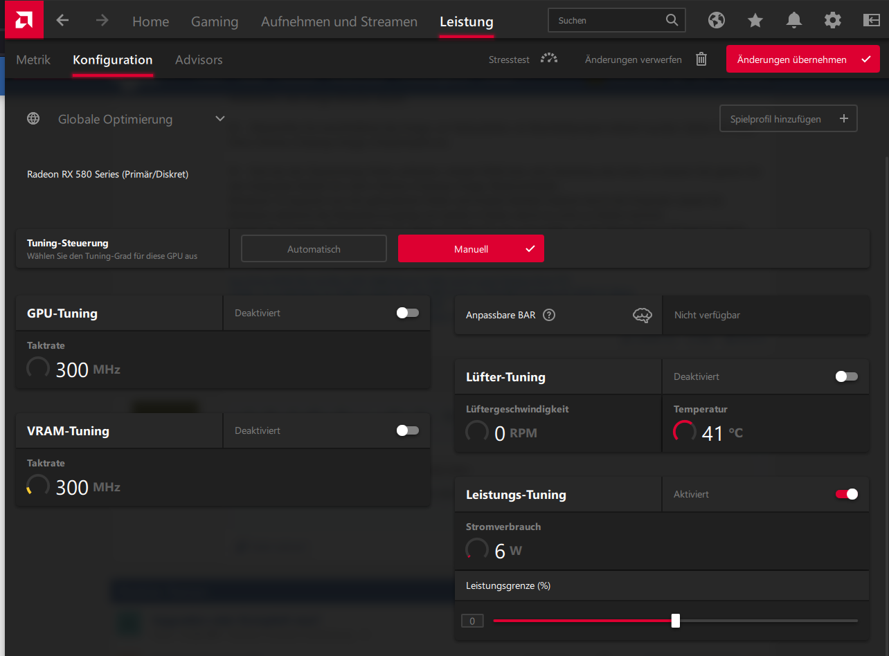

Mork-von-Ork schrieb:
Kannst natürlich trotzdem mal die RX 580 undervolten
Hab zwar die Menüpunkte gefunden, sehe aber nichts mit mV was ich dann senken könnte.
Habe alle Schritte hoffentlich wie angegeben durchgeführt.
Das System hat mir zwei mal mitgeteilt dass es die Option "clean-image" nicht kennt.
#1
#2 - Nach Neustart und dem "sfc /scannow"
Der Befehl muss auch so heißen:
