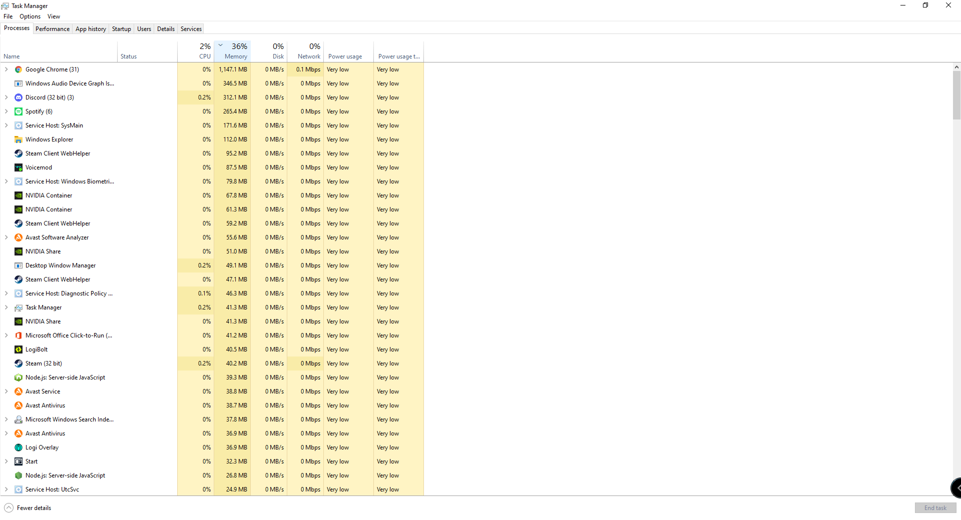

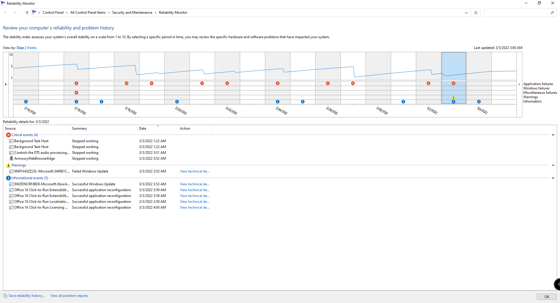

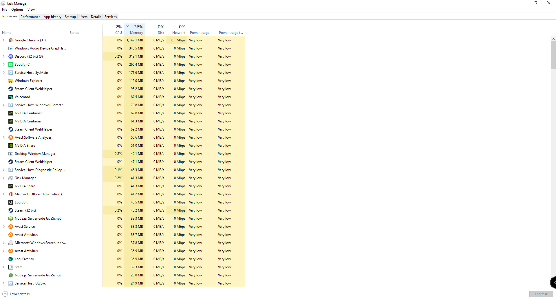

zeig mal bitte den Zuverlaessigkeitsverlauf und die Auslastung im Taskmanager
Also im Hintergrund ist halt discord, steam,spoitfy und sonst was aktiv läuft, ist meine ich nur Avast Free Antivirus.
Im Task manager seh ich halt lauter kram, wovon ich kein plan hab was das jetzt genau ist :/
Aorus Engine und sowas ist halt auch drauf, aber hab da nicht wirklich was getuned oder so. Sonst hab ich auch keine Tuning software drauf. Das einzige was ich gemacht hab war die xmp (ich meine das hieß so) im bios zu aktivieren, damit meine ram die volle leistung bringt.
Ach ja und die Auslastung wärend stream ist auch nicht sonderlich höher, da ich ein mobile game zocke. Habe heute als es passiert ist mal geschaut und die cpu auslastung lag bei 7%. Die memory auslastung war die selbe

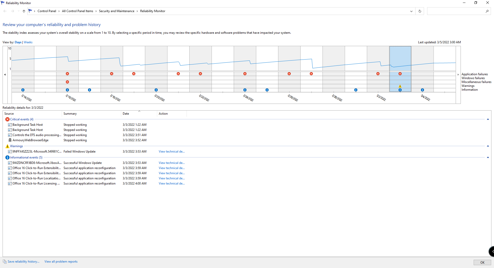

Autsch, der Zuverlässigkeitsverlauf sieht aber nicht gut aus. Treten deine Probleme auch in dieser Häufigkeit auf?

Gib mal nähere Angaben was der Zuverlässigkeitsverlauf zu den jeweiligen Critical Events und Warnings schreibt.

Zuverlässigkeitsverlauf:
Was Warnings angeht war nur ein Updatefehler "
Installation Failure: Windows failed to install the following update with error 0x80073D02: 9NFFX4SZZ23L-Microsoft.549981C3F5F10."
