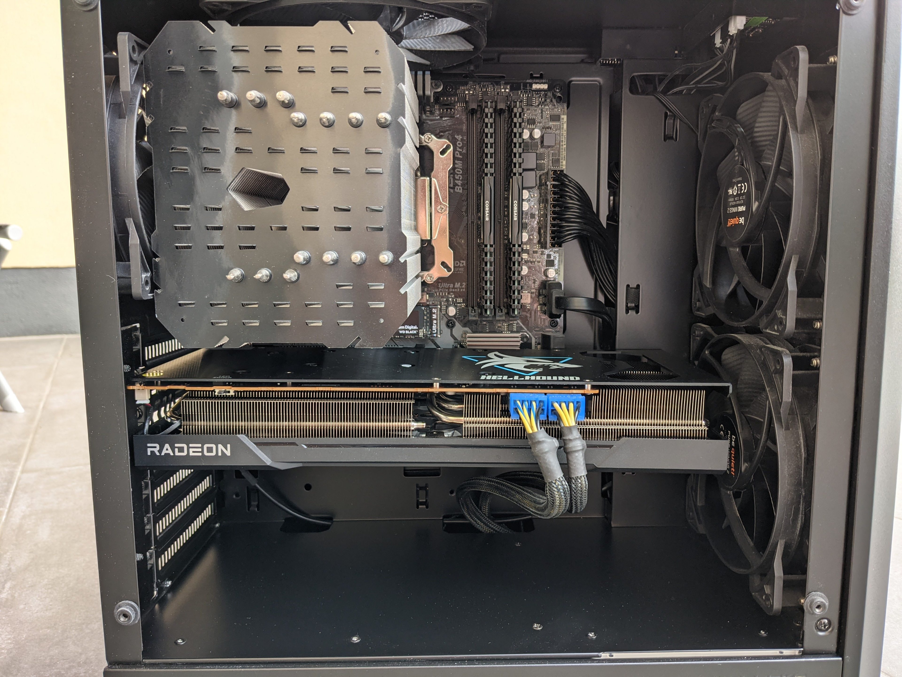

Also 80-85 Grad unter Last darf die Karte auch dauerhaft haben. Da kannst du ja schon mal die Kurve entsprechend optimieren, also hast ordentlich Potenzial, das ganze leiser laufen zu lassen. Wenn du gleich 90 Grad hast, weil du was verstellst, hast du halt zu viel verstellt. Auch starke schwankungen kann man in der Lüfterkurve vermeiden. Da hast du glaube ich irgendwas eher komisch eingestellt.KGR84 schrieb:Die 60° sind auf die GraKa bezogen, und die sind ja auch nicht zu hoch, aber die Lüfter müssen halt voll laufen, damit die Temp gehalten werden kann, wenn ich die Lüfterkurven runter reguliere geht die Temp auf 90° hoch, für kaum eine aufwendige Grafikdarstellung.
Mach mal n Bild von deiner GPU-Lüfterkurve. Man muss sich halt ein bisschen entscheiden, ob man die Hardware kühl oder leise haben will.
So unwahrscheinlich ist das bei so ner alten Karte garnicht.KGR84 schrieb:eher nicht, wenn es nicht sein muss, und ich glaueb auch nicht, dass das mein Problem ist
Demon_666 schrieb:und ansonsten kann man mal im Gk-Treiber mal mit UV oder reduziertem Powertarget testen, ob es besser wird.
PS.: Auf dem Bild sieht es so aus, als würden die Stromstecker nciht richtig in der Grafikkarte eingesteckt...
Ja das könnte ich mal versuchen, kenn mich da aber gar nicht aus, da müsste ich mich einlesen. Aber ist es wahrscheinlich, dass das funktioniert?
Kann sein, dass die Steck da am Bild noch nicht richtig eingesteckt waren, das war noch in einer Baufase
