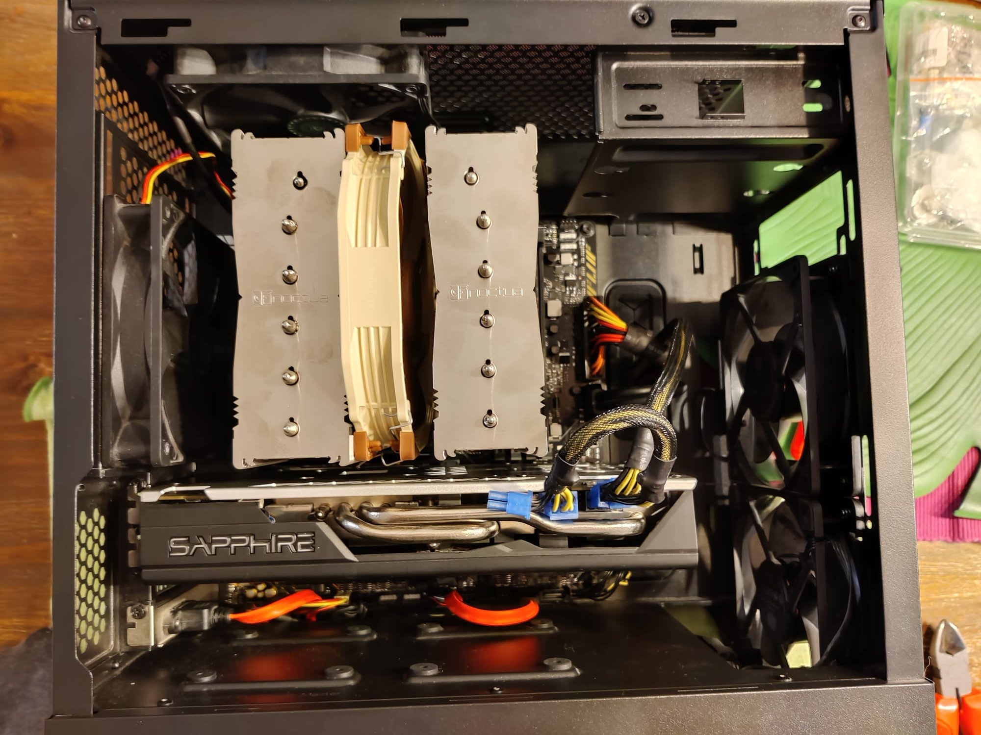

Hier mal mein Gehäuse (am Bild zwar mit einem anderen MB/CPU und einem Noctua, was jetzt nicht mehr drin ist, aber die Lüfteranordnung der Gehäuselüfter ist die Gleiche), die Front ist hier zwar auch nicht drauf gebaut, aber wenn ich den Front-Deckel aufmache, ist auch nichts anderes mehr vor den Lüftern, ausser ein Staubfilter.
Ich glaube nicht, dass ich hier irgendwie einen schlechten Airflow habe, der das verursacht.

Sollte der Noctua nicht zwei Lüfter haben? Oder ist der auch nicht mehr drin? Ansonsten mal die Grafikkarte genau angucken: Staub, Wärmeleitpaste...
Nein, das ist der NHD15S und der ist nicht mehr drinnen.

PS.: Auf dem Bild sieht es so aus, als wären die Stromstecker nicht richtig in der Grafikkarte eingesteckt...
