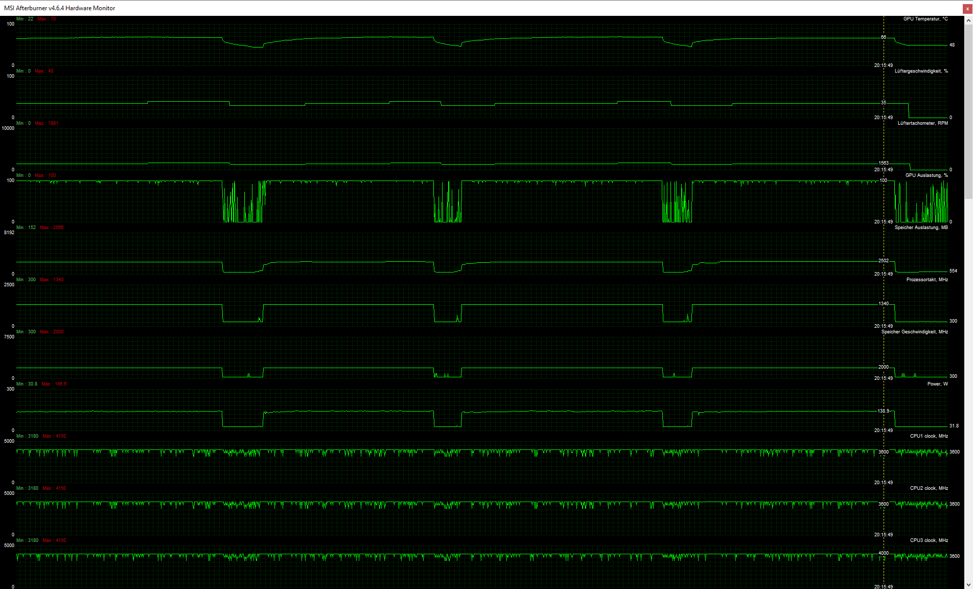

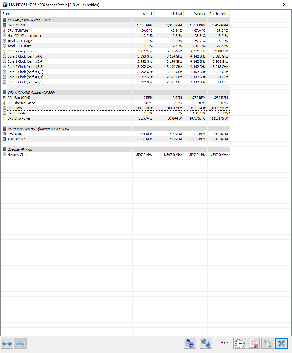

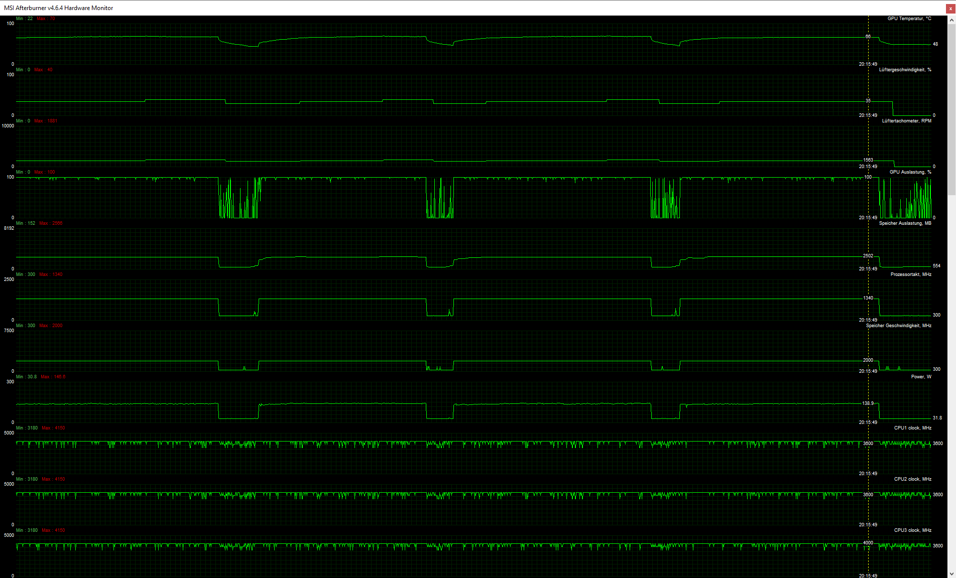

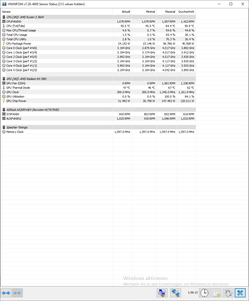

Hier mal meine Kurven/Werte
Also das mit den 70° scheint aufzugehen, sobald die GPU 70° erreicht, geht der Van auf 40% und die Temp fällt nur noch. Wenn ich vorne den Deckel vom Gehäuse aufmache, dann erreicht er nicht mal die 70°/40% sondern geht max auf 35%. Anhand der Kurve sieht man leider nicht wann offen ist, aber da wo er bei 35% bliebt ist offen.
Die CPU wird jedoch recht heiss ...

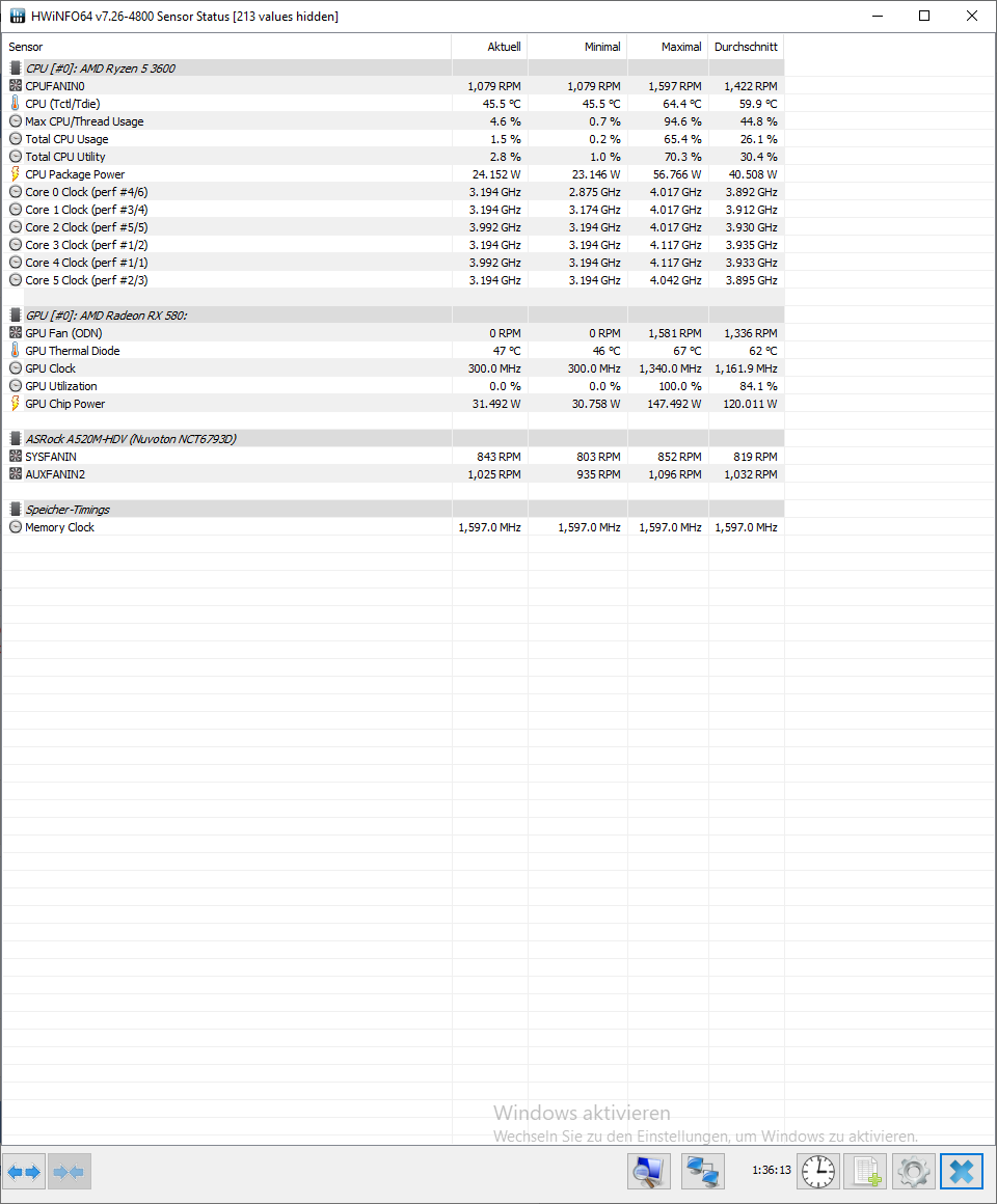

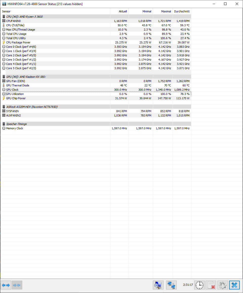

Das ist doch mal schön übersichtlich.
Also mal 67 Grad Max ist alles Andere als heiss für einen 3000er Ryzen.
Unter 62 Grad beschleunigte ich nicht mal die Lüfter von der Grunddrehzahl mit 500-600 RPM.
Auch über 1000RPM des CPU Lüfers bei 45 Grad ist komplett übertrieben.
Was die Gehäuselüfter angeht sieht es schlecht nicht aus, es geht vielleicht noch was weniger.
Die GPU Temps sehen gut aus. Wobei ich die VRM Temps, Memory Temps und Hotspot der Graka auch beachten würde.
Um zu wissen wie sich die Temperatur im Gehäuse verändert wären die VRM Temps des Boards, Systemtemps oder Chipsatz Temps auch interessant. Aufgrund dessen und der Graka Sensoren kann man dann die Drehzahlen der Gehäuselüfter austüfteln.
Hast oben eigentlich den Deckel eingesetzt oder nur Mesh?
Aber so oder so das geht wesentlich leiser.

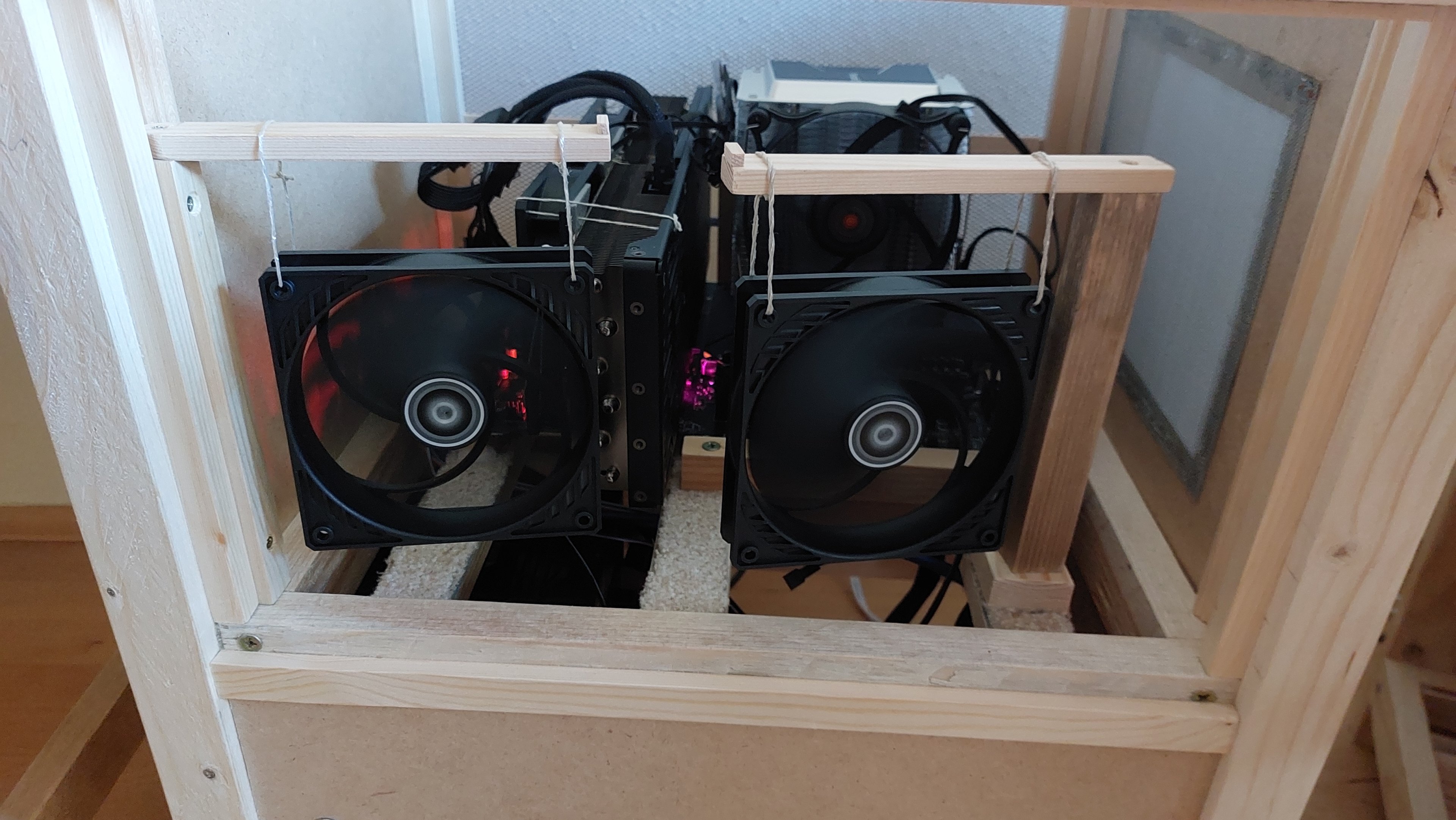

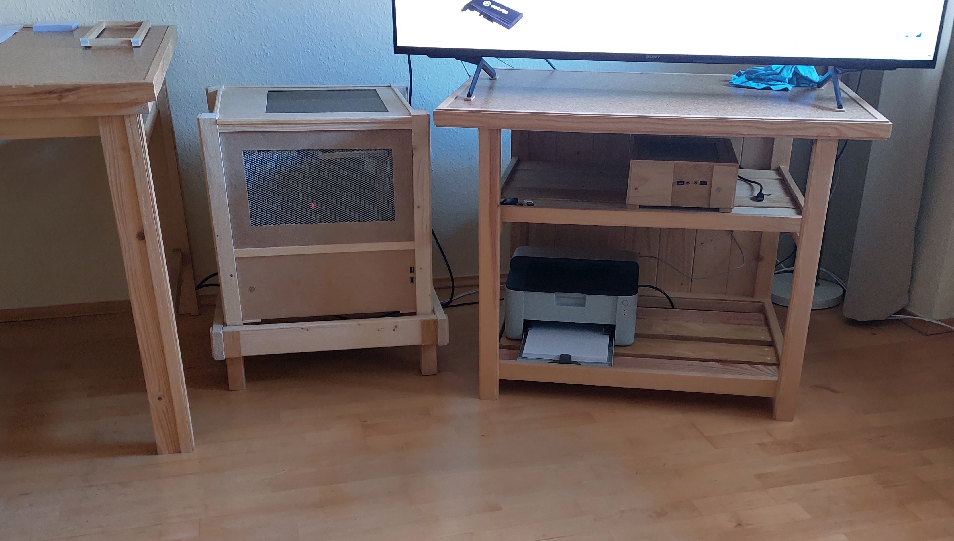

Ich hab mir mein Gehäuse selbst gebaut mit passendem Airflow und hab die Gehäuselüfter mit Abstand vom Gehäuse aufgehängt (ich habe festgestellt, wenn die Lüfter ab 2cm Abstand vom der Gehäusewand weg sind erheblich leiser werden).
Bei der Gainward RTX 4080 mussten die 3 verbauten lüfter runter und wurden gegen 2 Arctic PWM P12 120 er getauscht. Der PC ist durch die offenen Gitter trotzdem leise, selbst beim Zocken hört man nur ein leisen Rauschen und das von den 2 120er Lüftern der Grafikkarte. Hier mal ein paar Fotos:
Schöne Arbeit, aber es hilft dem TO mit komplett anderer Hardware leider überhaupt nicht.
@Yogi2023 das erste bild sieht ein bisschen aus wie n Puppenhaus :D das zweite wie ein Hasenstall :P
Aber echt cooles Gehäuse und umgesetzte Idee :)

Ja, das stimmt, jedoch wollte ich ihm nur vermitteln, dass es nichts ändern wird, wenn er auf aktuelle Hardware
setzt wie er in seinem Ausgangspost selbst vermutet hat. Naja, vielleicht lässt er sich inspirieren und baut andere Lüfter auf seine Graka, ob sich dass jedoch lohnt.....

@Yogi2023 das erste bild sieht ein bisschen aus wie n Puppenhaus :D das zweite wie ein Hasenstall :p
Hehe, ja ich habe das Teil aus Holzresten gebaut einfach drauf los nur die Board Maße als Anhaltspunkt genommen mit etwas Platz an den Seiten. Es sollte zu dem restlichen Inventar passen. Die Wärme kann schön nach oben weichen und die Grakalüfter bekommen kühle luft vom linken 120er vorn. Der zweite bläst Luft auf die Rückseite der Graka, über die M2 und auch noch zur CPU, was in dem Fall ausreicht.
Die 67° unter Last erschrecken mich jetzt nicht so ... aber die Idle-Temp. Die min.-Temp ist zugegeben da auf der aufgezeichneten Kurve nicht ganz so hoch, aber die Idle-Temp bewegt sich für gewöhnlich zwischen 50 und 60° was ich eher viel finde ...
Die Lüfterdrehzahl, ausgenommen GPU hab ich noch nicht wirklich ausgetüftelt.
Im UEFI gibt es ein Funktion, mit der das Bios die besten Lüfterdrehzahlen selber wählt, frag mich nicht nach welchen Kriterien, und das habe ich angewendet. Wobei die kleins mögliche DSrehzahl mit 23% angezeigt wurde ... und für die Gehäuselüfter gibt es nur Standartkurven, die ich jetzt mal noch nicht verändert habe.
Aber das Thema muss ich noch angehen, ich hatte zuvor ein ASUS MB, da war eine gute Software dabei, damit konnte ich die Lüfter (inkl. Gehäuse) direkt im Windows anpassen und auch einstellen, welche Temperatur als Regeltemp herangezogen wird, bzw. kann ich das jetzt beim Asrock auch, aber ich kann beim Asrock nicht auf die GPU regeln. Hier muss ich noch schaun, ob ich eine Programm von einem Drittanbieter für die Drehzahlregelung hernehme.

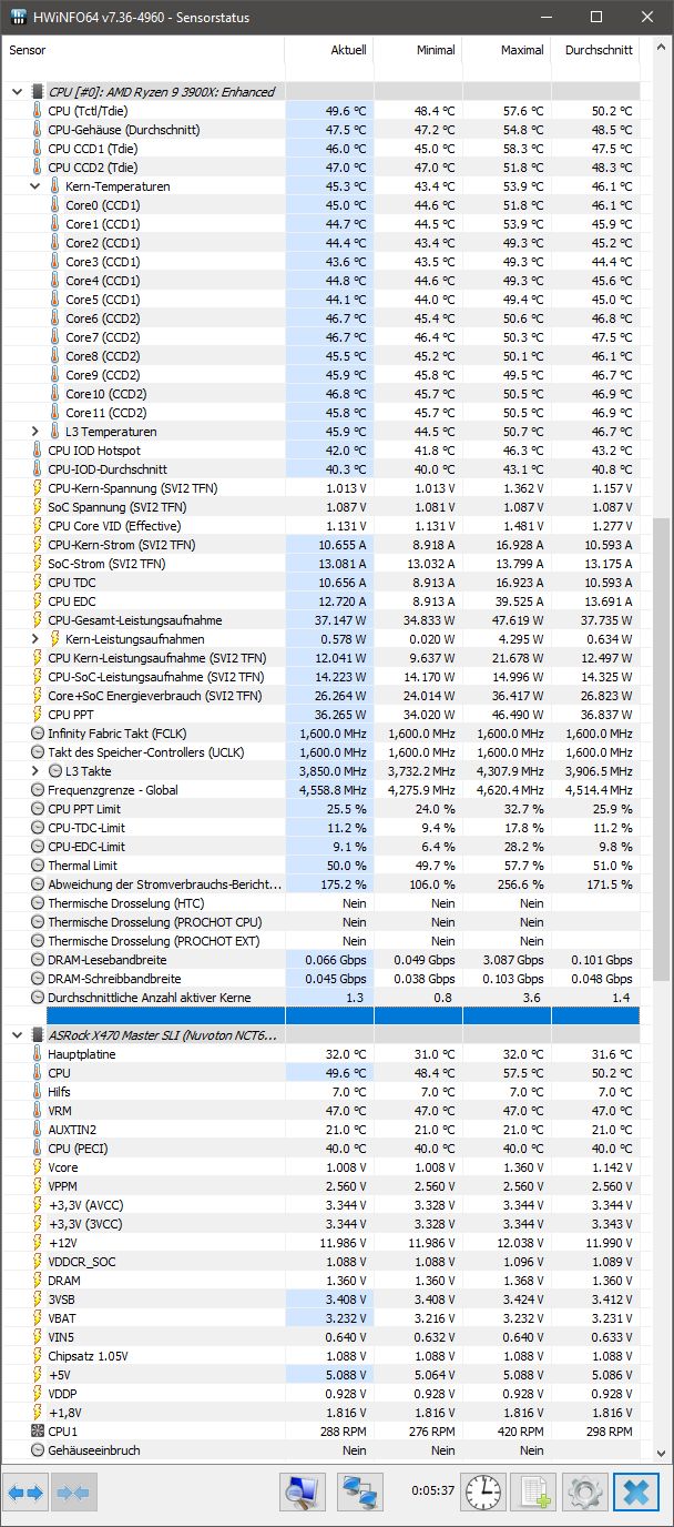

Einen 3900X kühlt bei mir der für das AMD Retention System ausgelegte Groß Clockner von 2008 mit seinen 4x 8mm Heatpipes und einem alternativen 120mm Scythe Flex Lüfter. Wären das 5 Heatpipes, würde der Noctua NH-D15 nicht mal die maximalen 10°C Unterschied unter Volllast ausmachen und der EKL geht auf etwa 87°C hoch bei 4.05Ghz Allcore ohne -0,100 Offset mit zwei zusätzliche Gehäuselüftern. Der Noctua ermöglicht 500Mhz Mehrtakt und ist dabei noch lauter. Vorteile über die zusätzlich dicke Grundplatte als thermischer Reservespeicher, wo Directtouch Heatpipe Lösungen schneller sättigen können.
Bei 300RPM unter leichter Last mit der RTX3060Ti im Zerofan Modus, was gut 50°C an aufsteigender Abwärme bedeutet. Ohne weitere, aktive Gehäuselüfter. Der EKL mit dem Scythe Lüfter ist 14 Jahre später der nachhaltigste und beste Kühlerkauf den ich bis heute getätigt habe. Ben Nevis und alles mit 4 mal 6mm Heatpipes für 20€+ kann dem Clockner nicht auf der Bergspitze seine Fahne aufsetzen. Prime95 in place Large FFTs bei 78°C. Bei mir ist die WD Gold HDD derzeit die lauteste Komponente im System.

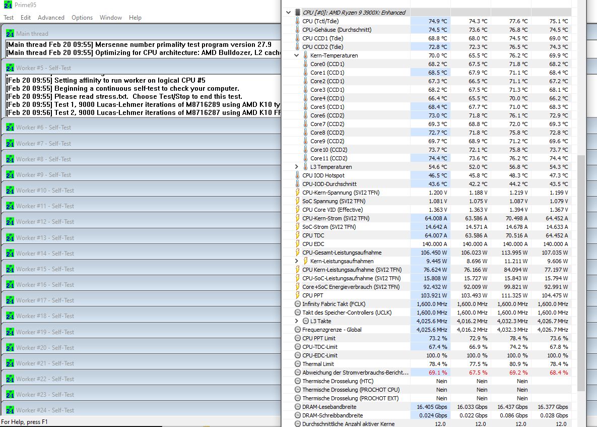

Ach ja doch das geht.
Ein Freezer 34 Duo, Freezer 35 oder ein Fera 5 Dual ist schon noch etwas stärker als der Gross Clockner.
Da hat sich durchaus noch ein wenig getan, vor allem aufgrund der besseren Lüfter. Selbst der Matterhorn verliert inzwischen gegen die Kleinen, spätestens mit Doppelbelüftung.
Aber so oder so, die kleinen Kühler für knapp 25-35€ sind heute so stark und leise, da muss keiner mit einem
schreienden AMD Wraith leben.
Hatte den 2700X unter dem Freezer 34 DUO bei max 78 Grad und mit max 1200 RPM von 2000 ziemlich leise.
Der Unterschied zum NH-D15 ist im Fall des Freezer 34 Duo bei 3-4 Grad K. Und der Freezer bleibt meistens leiser.
Und bei den Ryzen ist die Wärme buffernde Bodenplatte eher kontraproduktiv, die Leistungsdichte ist ab den 3000er Ryzen zu hoch, da geht es darum die Wärme so schnell wie möglich und noch schneller vom Die weg zu bekommen. Jeh schneller desto besser, desto niedriger der Hotspot desto mehr Boost.
Da sind DT-Heatpipes eher im Vorteil, weil die Wärme eben direkt abgeführt werden kann.
Das heisst solange die Heatpipes die Wärmequellen auch perfekt abdecken.
Die 50-60 Grad muss dich nicht schrecken, dass ist eben der Boost aus dem Idle raus, falls Arbeit anliegt.
Der Proz boostet so hoch wie möglich auf wenigen Kernen, handelt die anliegende Arbeit so schnell wie möglich ab, taktet runter legt sich schlafen. Das ist sehr effizient. Weil für den Boost auf wenigen Kernen braucht man nur wenig Energie. Die Hotspot Temp steigt dabei natürlich kurz auf solchen genutzten Kernen, aber das ist nur Hotspot, der Grossteil des Dies, also der Durchschnitt bleibt sehr kühl.
An der Stelle kannst die Temp-Messung von Intel und AMD Proz nicht vergleichen.
Deshalb ist es auch nicht sinnvoll dafür die Lüfter zu beschleunigen, das findet alles nur tief im Kern statt,
dabei wird nur sehr wenig Hitze an den Kühlkörper abgegeben, Lüfter beschleunigen völlig unnötig.
