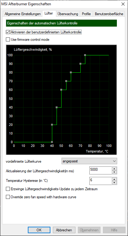

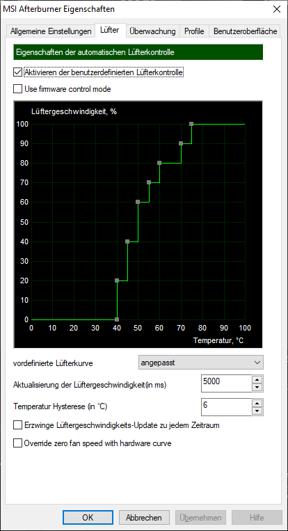

Hier vorab schon mal meine bisherige Lüfterkurve ... oder besser gesagt Lüfterstufe.
Sieht ungünstig aus. Die Drehzahl sollte idR exponentiell steigen. Wie bereits mehrfach gesagt würde ich auf die im Silent Bios der Grafikkarte hinterlegte Lüfterkurve setzen und die Softwarelösungen weglassen.
PS: Ich hatte vor meiner 6700XT genau die gleiche Karte wie du (Sapphire RX580 Nitro+) und diese war mir im OC Modus auch deutlich zu laut.

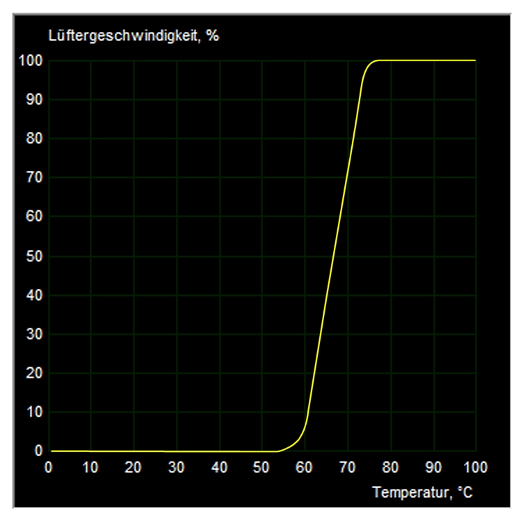

Schraube nicht an der Lüfterkurve rum, wenn es leise ist.
Falls doch würde ich es so machen:

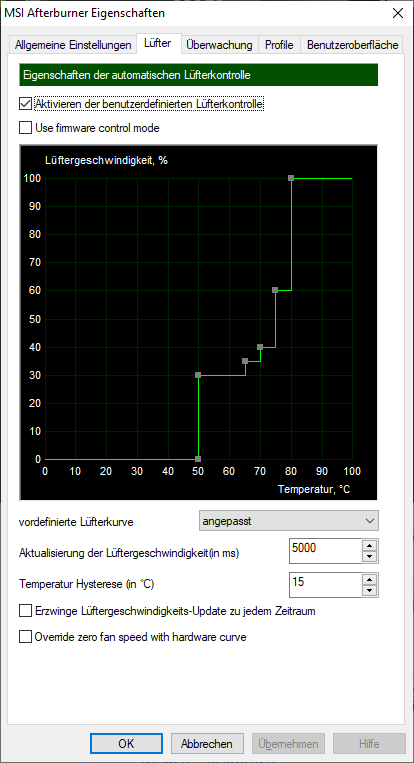

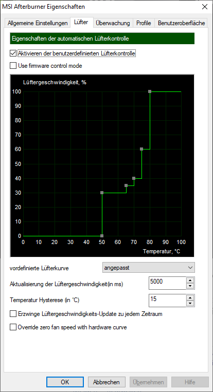

Ich bin ein Freund von gleichbleibender Drehzahl. Nach ein bisschen rumprobieren habe ich gesehen, dass die Lüfter bei der Standarteinstellung so bis max. 35-40% hoch gehen, sprich damit meine Anforderungen damit abdecken. Ab ca. 35% beginnt man die Lüfter deutlich zu hören.
Daher habe ich jetzt mal eingestellt, dass die Lüfter bis 50° stehen, und dann auf 30% rauf gehen.
Bis 65° bleiben die 30% und gehen dann auf 35%. Bei 70° springen sie dann auf 40%.
Bei 75° springen sie dann auf 60% und bei 80° auf 100%
Dazu habe ich eine recht hohe Hysterese von 15°, damit die Drehzahl möglichst stabil bleibt.
Ich werde das mal eine Zeit beobachten, wie sich die Temperaturen.
Geplant wäre, dass sich der Lüfter unter Last so bei max. 35% hält und wenns dann etwas fordernderes ist bis auf max 40% hoch geht. Alles darüber sollte eigentlich nichts auftreten, falls doch und es damit zu laut wird, muss ich dann mal nachregeln.
