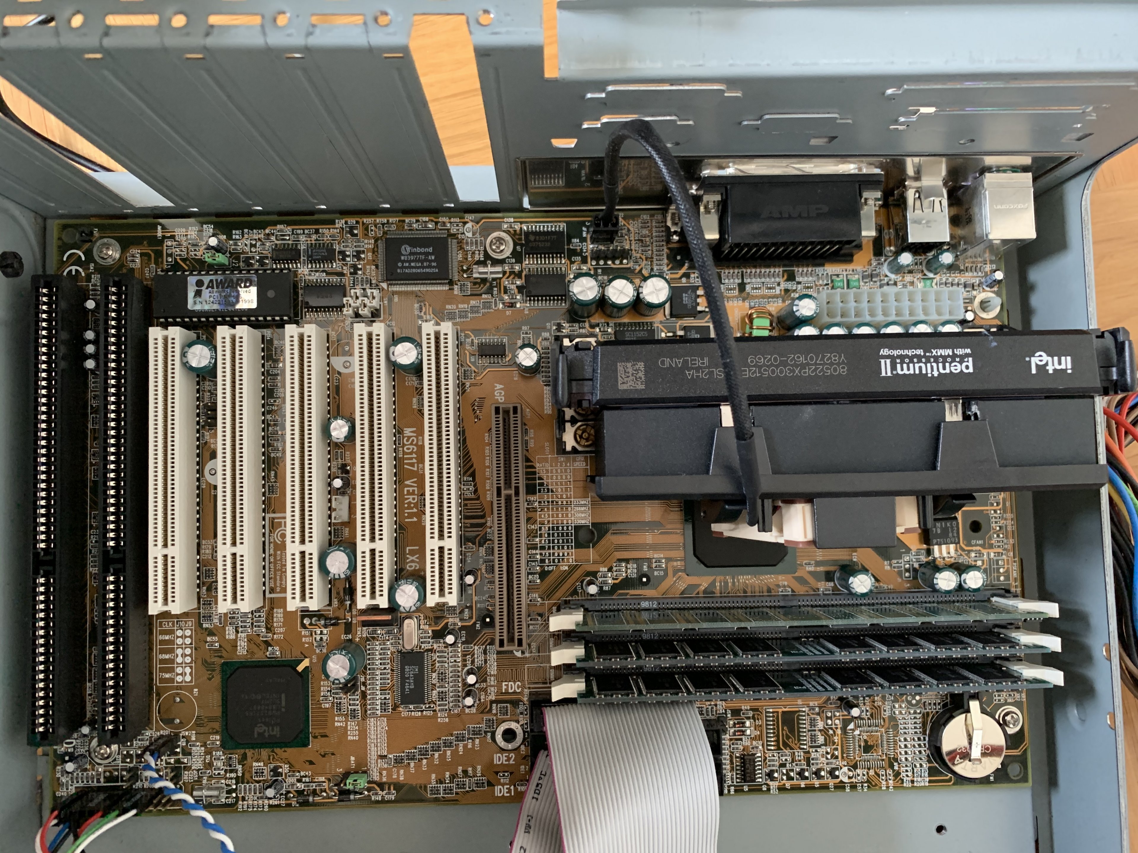

Hallo zusammen, ich melde mich dann mal zurück :rolleyes:
Viel dazwischen gekommen, jetzt habe ich wieder Zeit und Lust.
Status Quo:

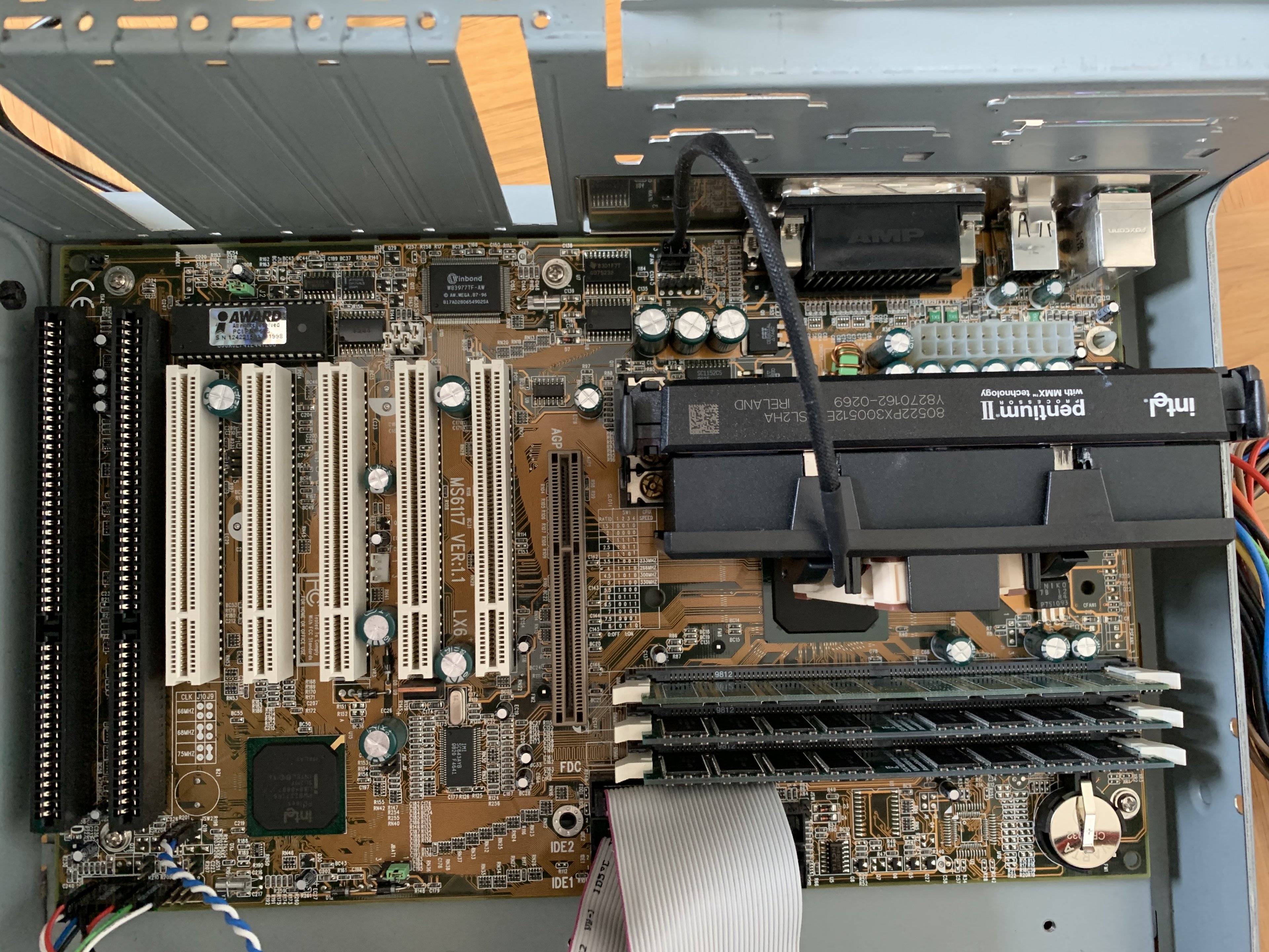

die komplette Hardware funktioniert wie am ersten Tag in 1998 :)
Nach der Reinigung gibt es kein Piepen mehr und die kompletten 128MB RAM wurden erkannt.

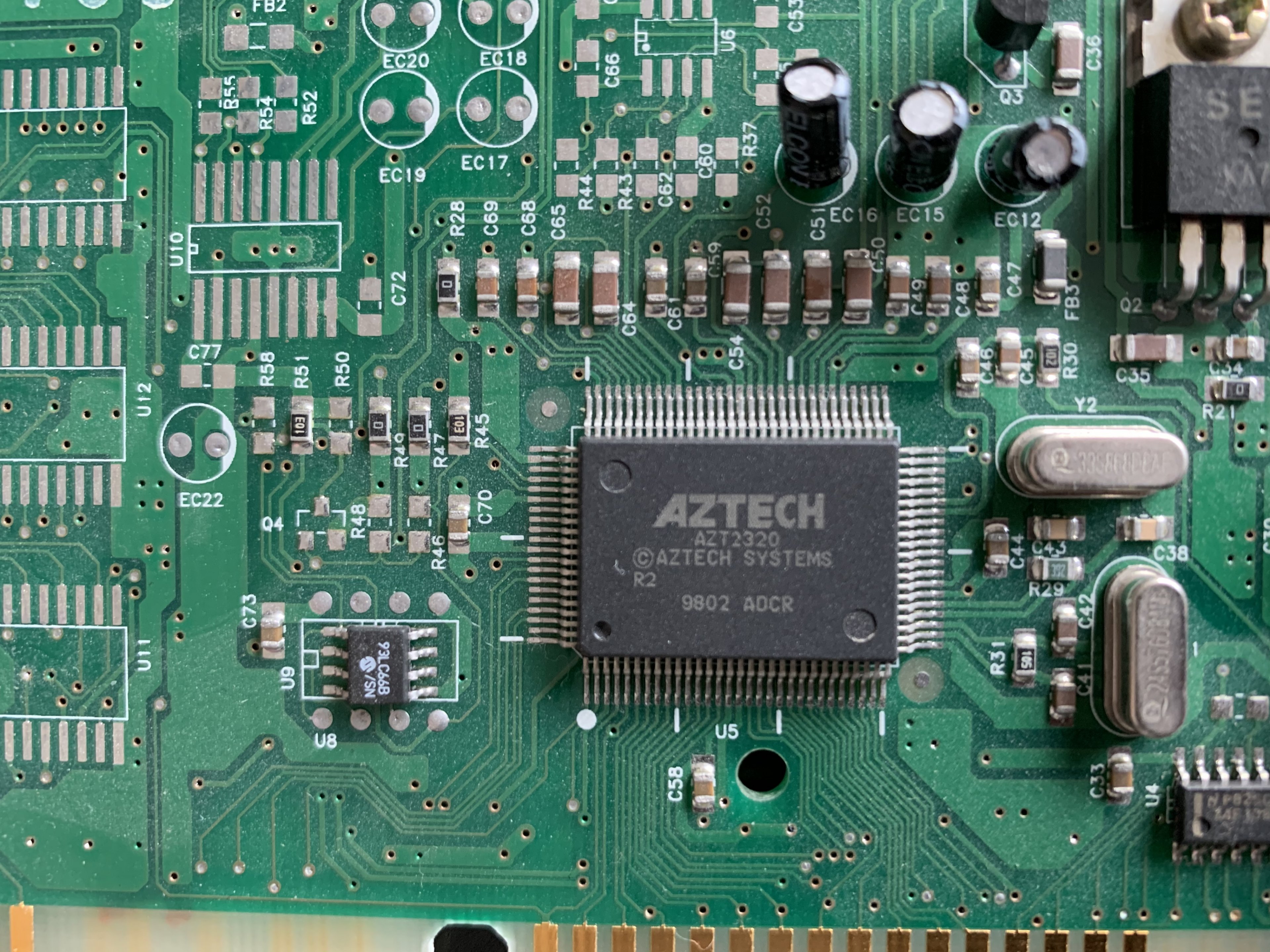

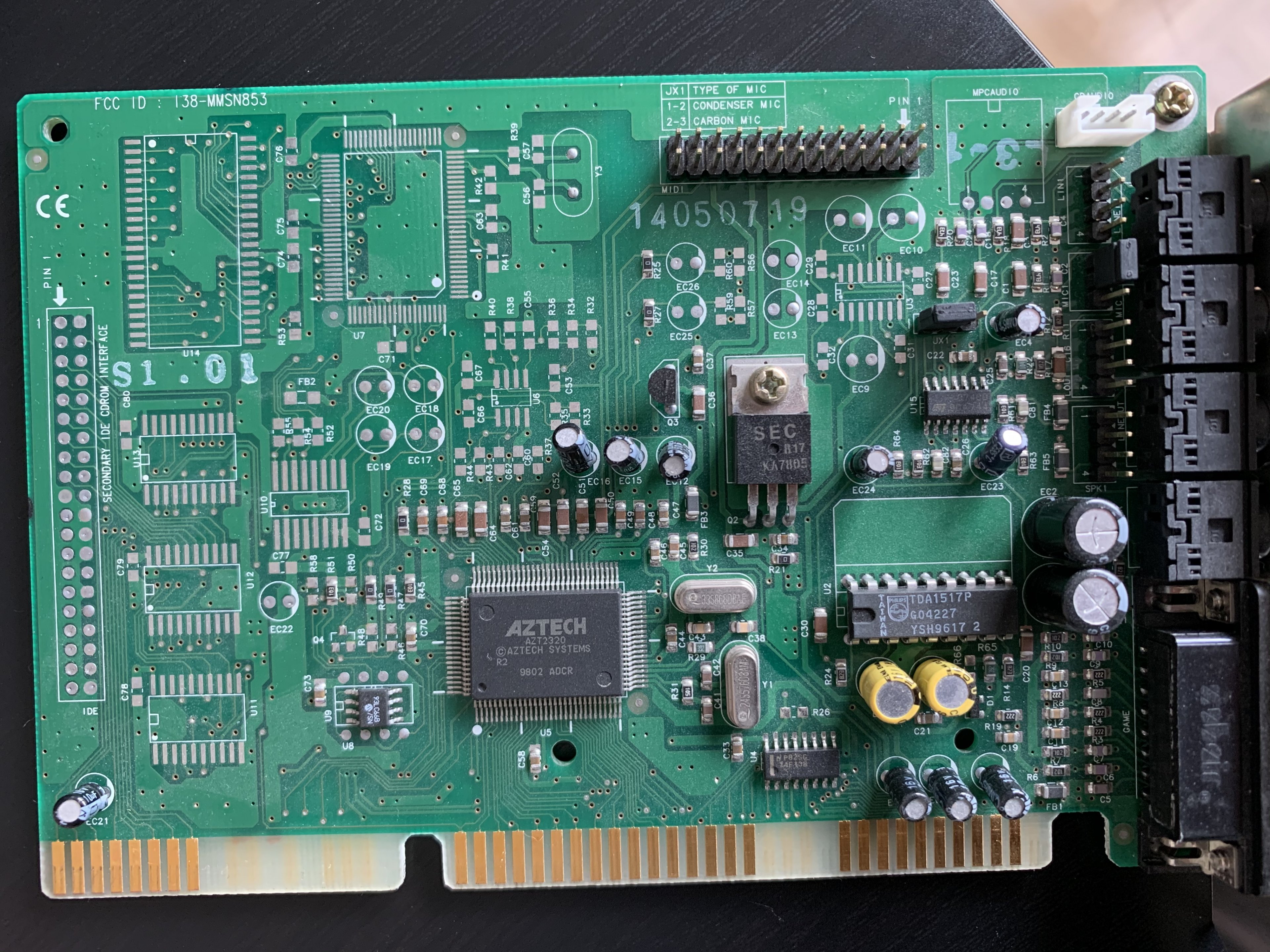

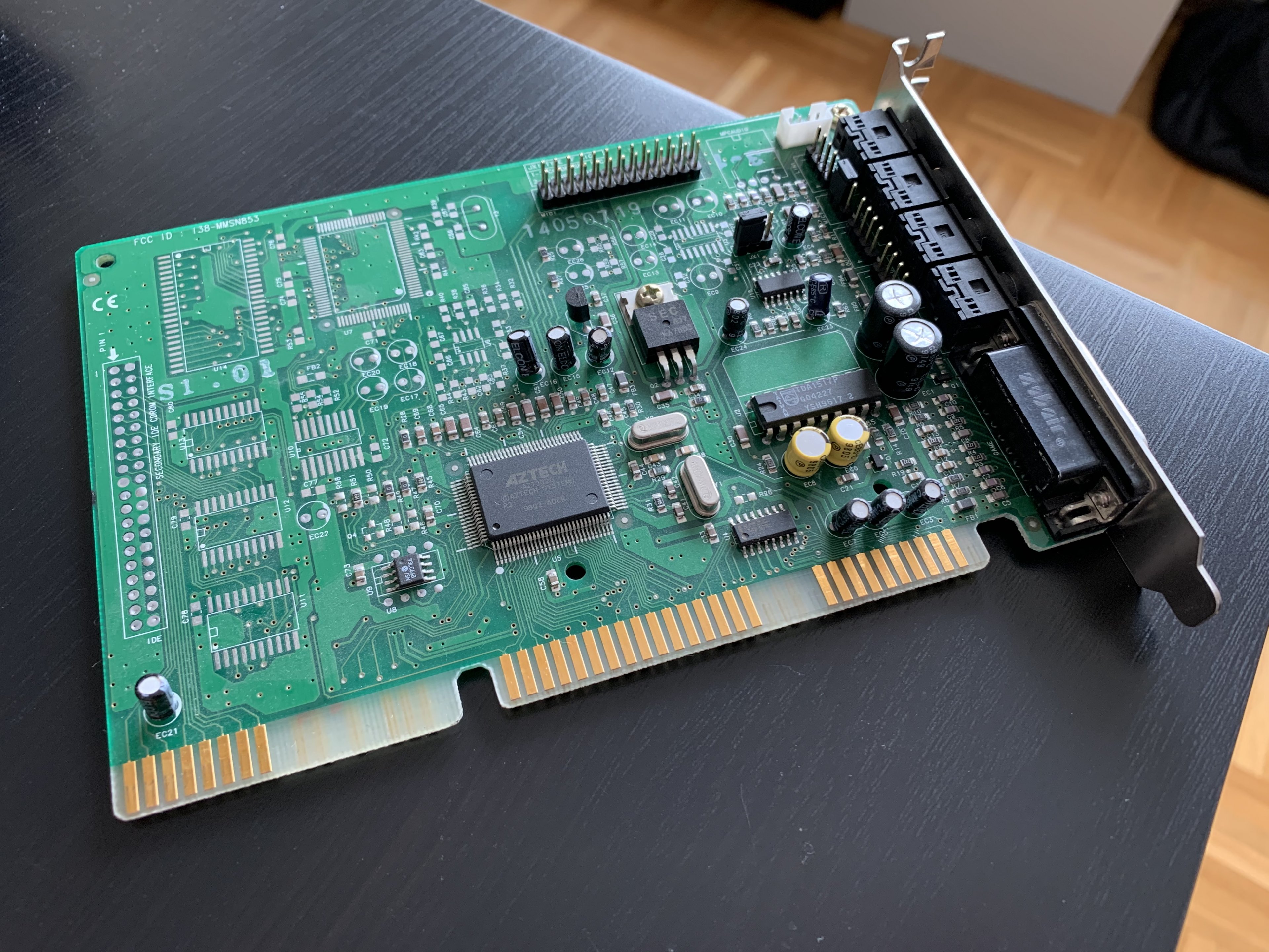

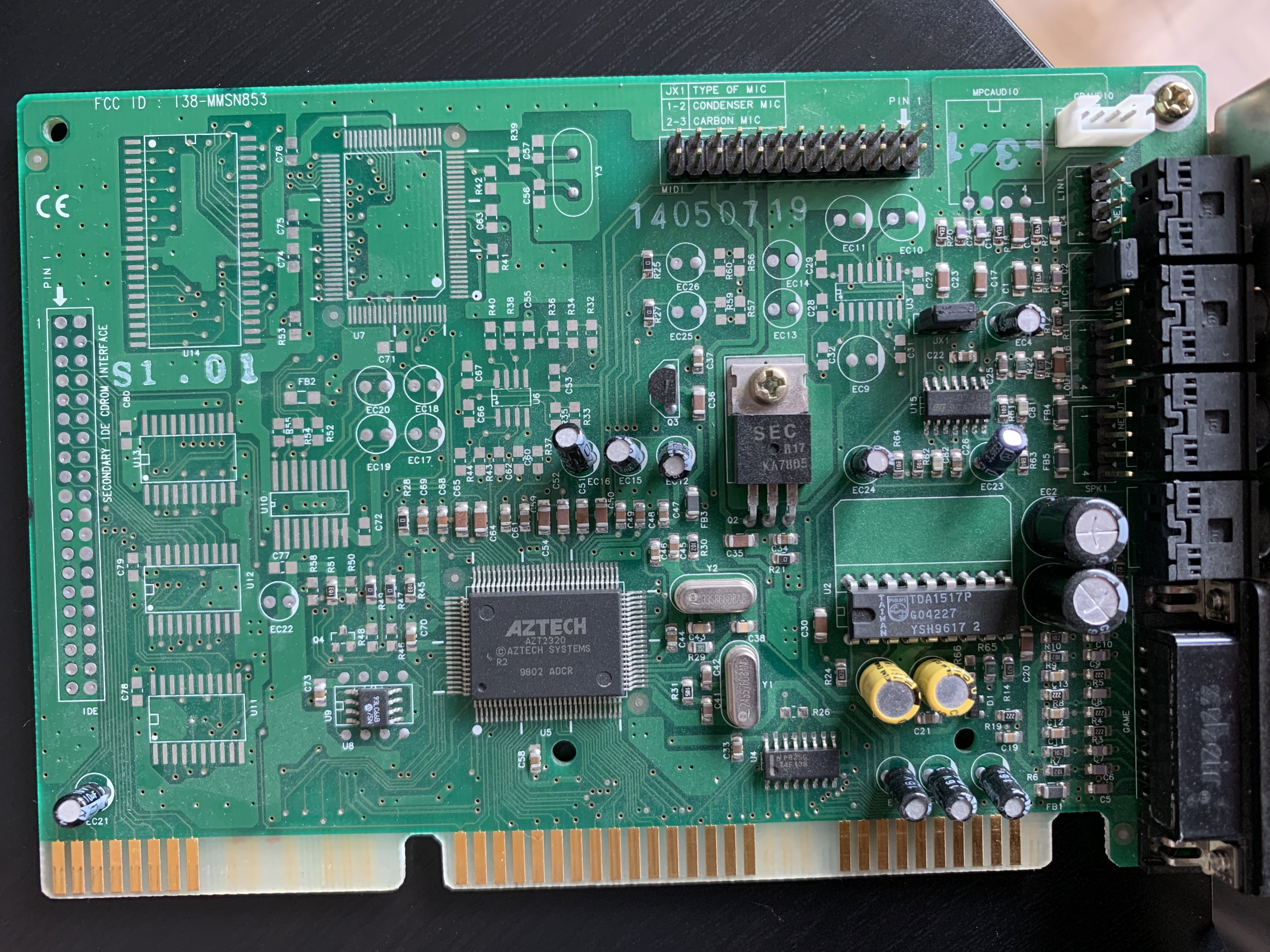

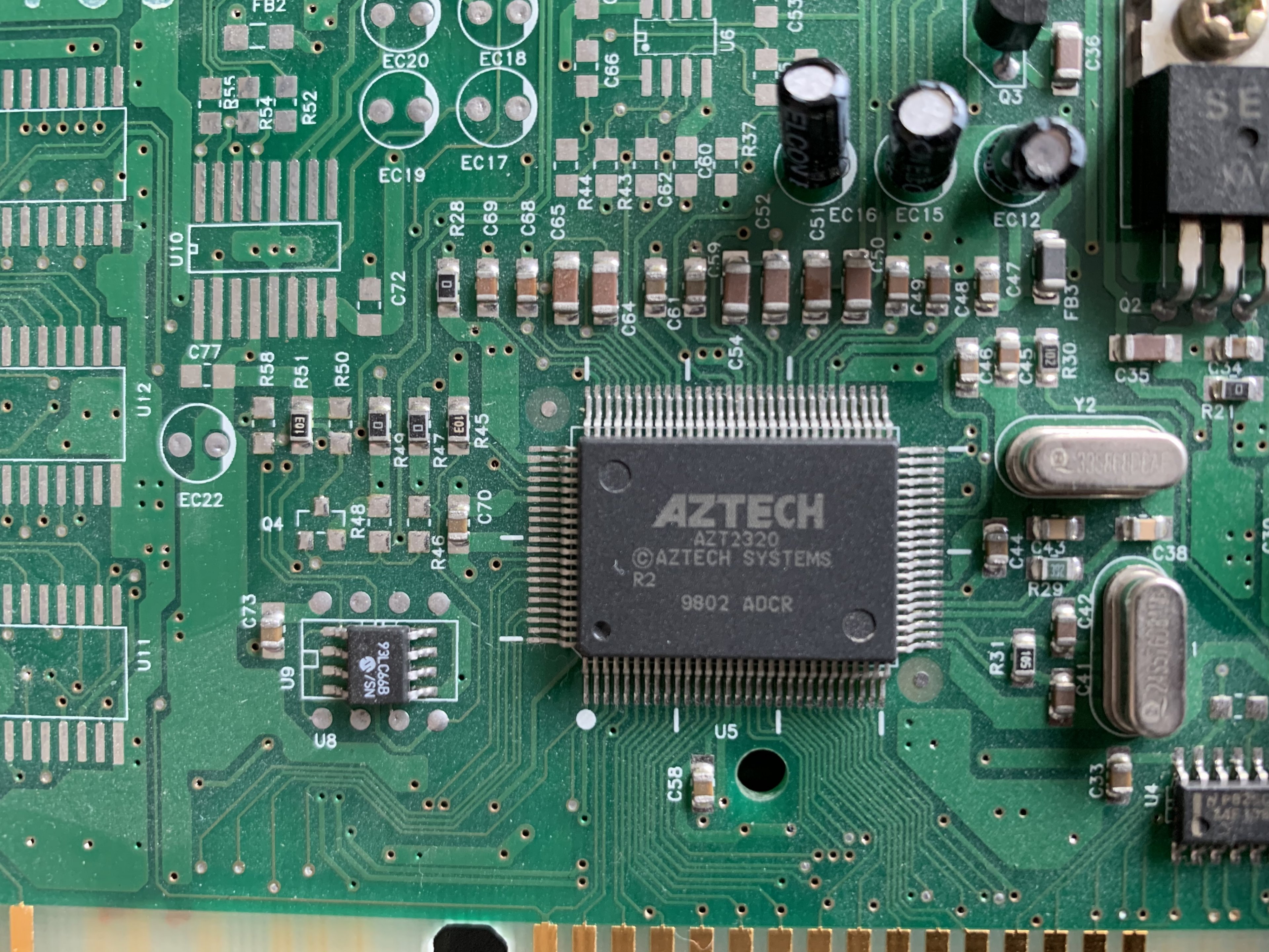

Problem bleibt die Soundkarte, eine Aztech 2320 mit ESS1868 Chipsatz (lt. Everest)
Hier habe ich im Gerätemanager unter dem Punkt „Audio-, Video- und Gamecontroller„ mehrere gelbe Ausrufezeichen, die auf die Karte verweisen.
Im Gerätestatus bekomme ich dazu folgende Info:
„Das Gerät funktioniert nicht, da im BIOS die falschen Ressourcen für das Gerät angegeben sind (Code 9).
Fordern Sie beim Gerätehersteller ein aktualisiertes BIOS für Ihr Gerät an.“
Was kann ich ihr machen?
Ist hier wirklich „nur“ eine Einstellung zu ändern oder liegt das Problem vielleicht woanders?

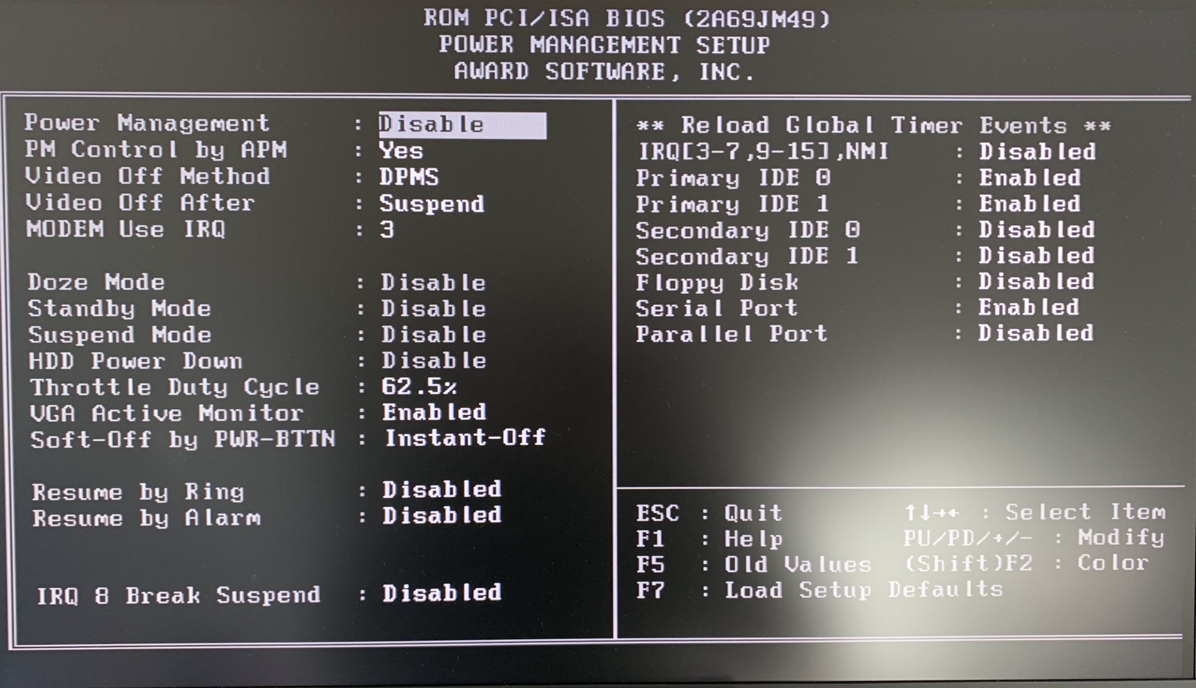

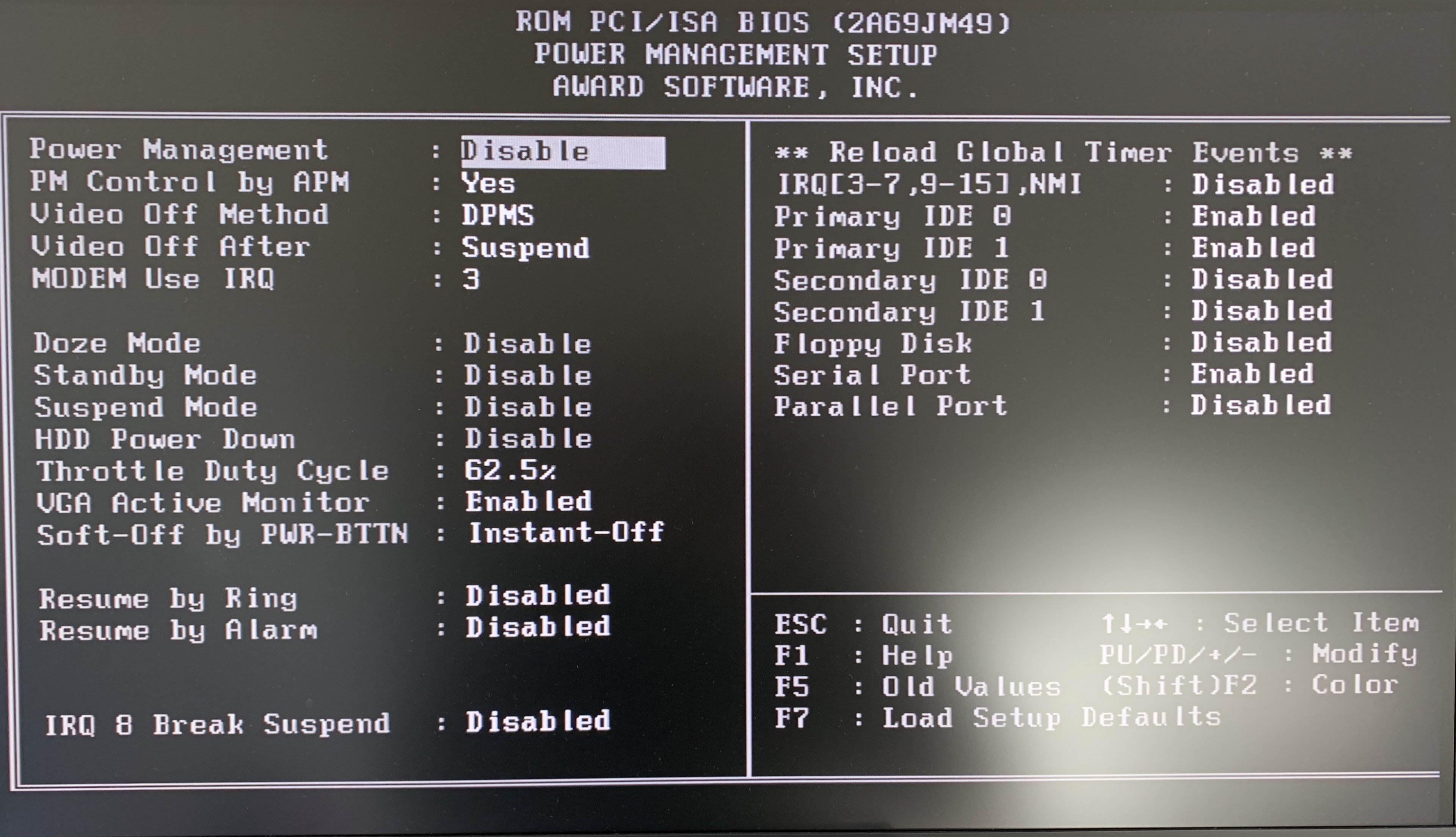

Des Weiteren wird mir habe ich beim „Unterstützung für Advanced Power Management“ ein gelbes Ausrufezeichen. Muss ich hier zusätzliche Treiber suchen?
Für jede Hilfe bin ich dankbar!:)

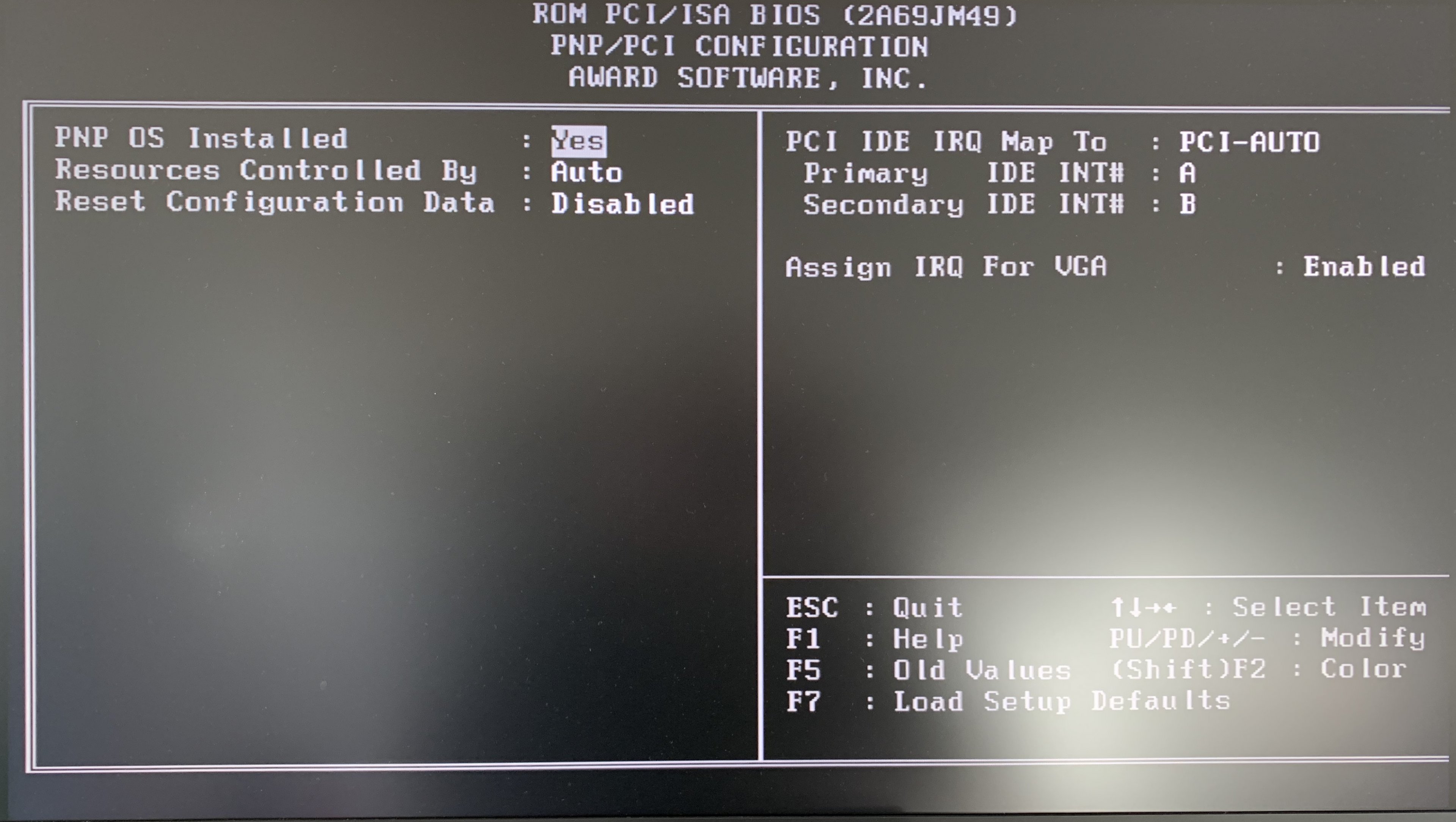

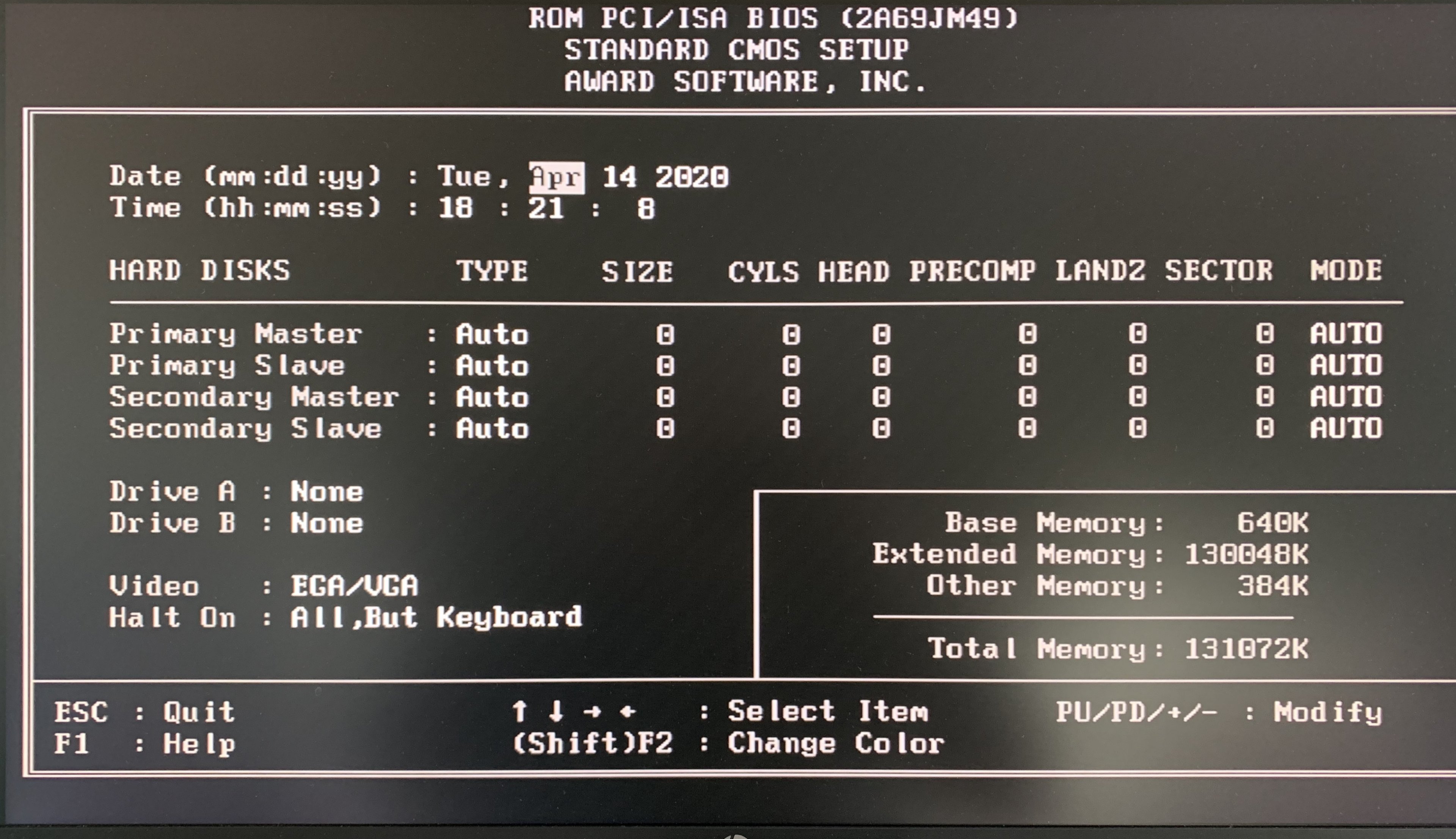

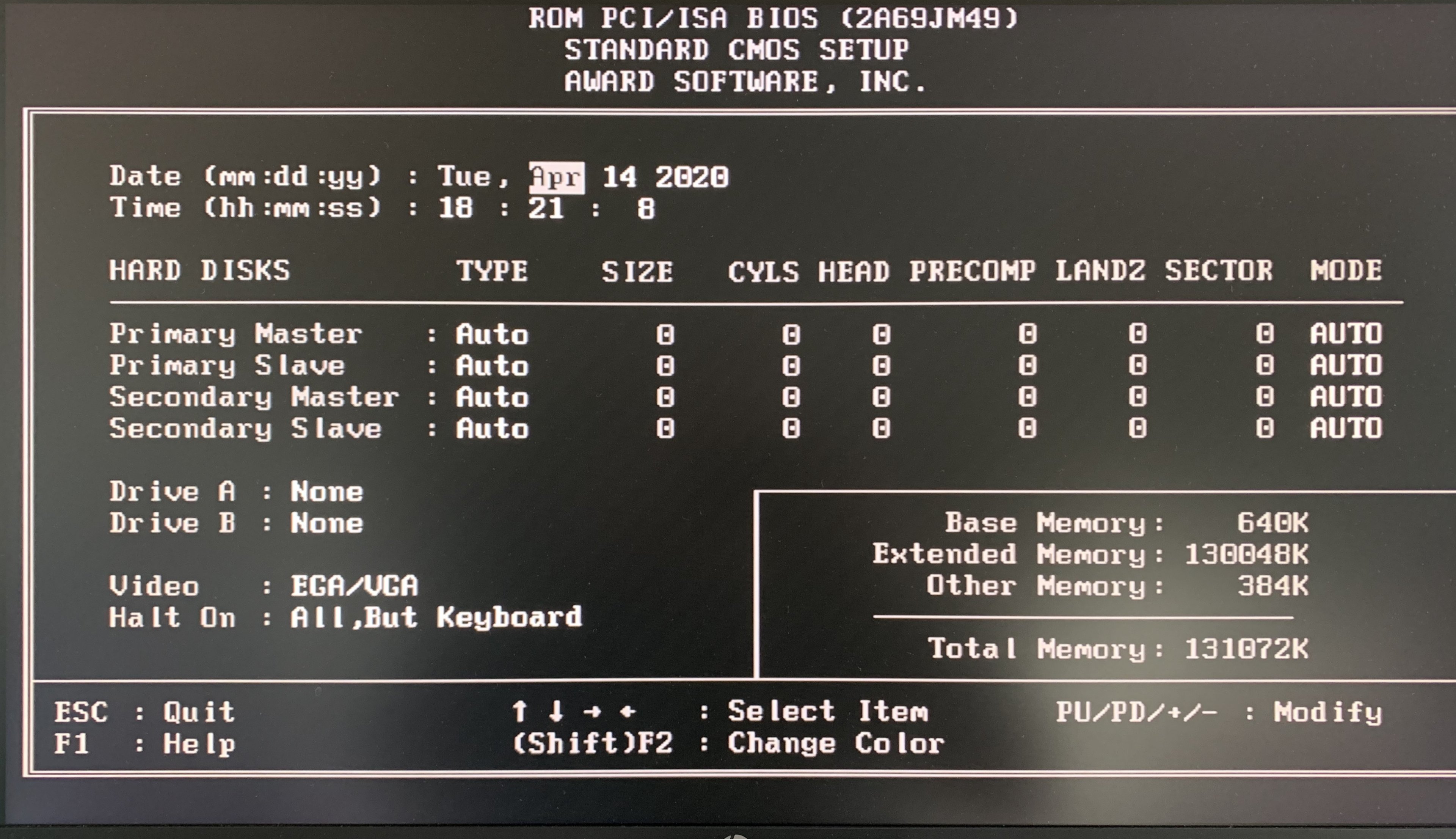

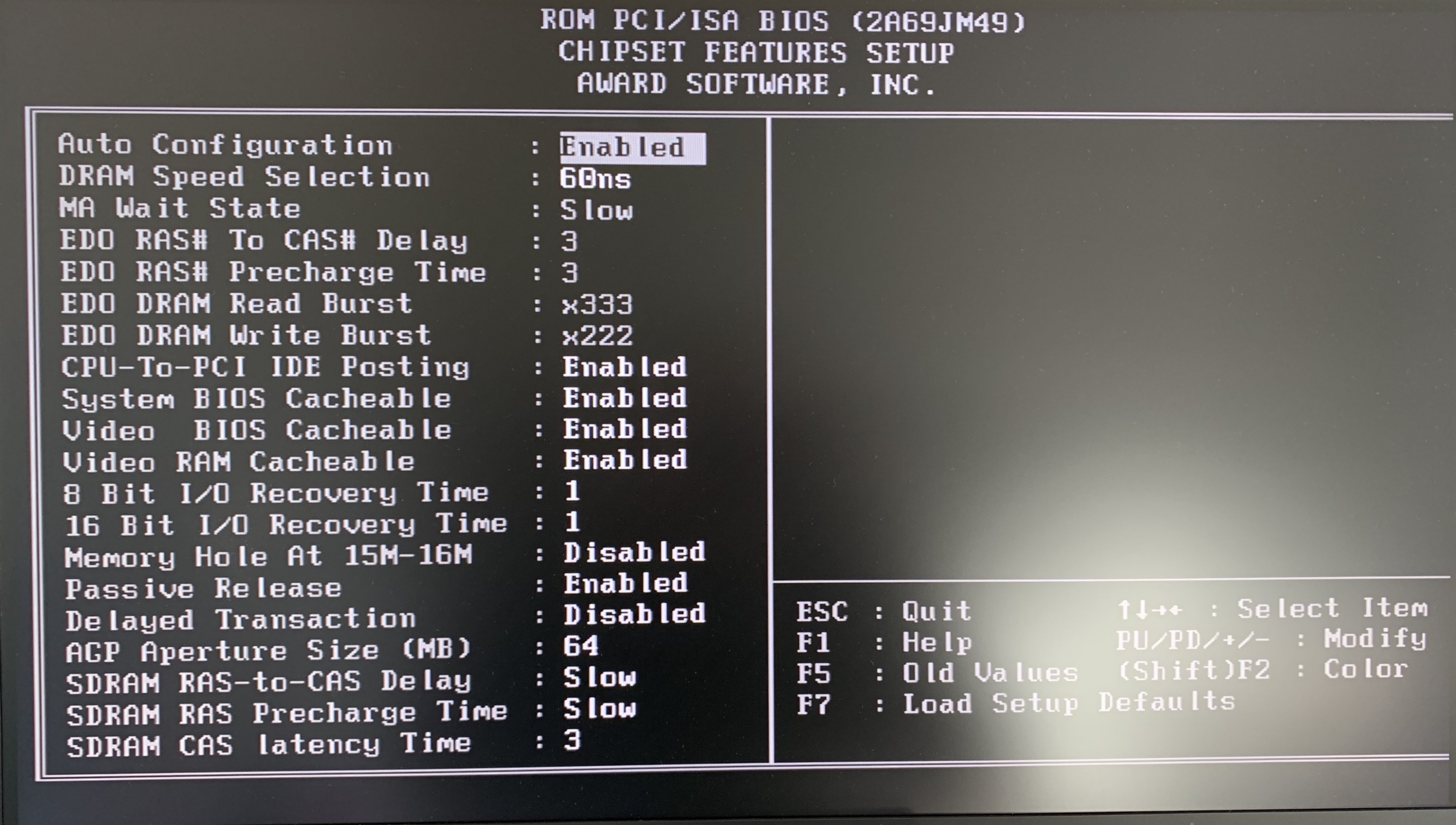

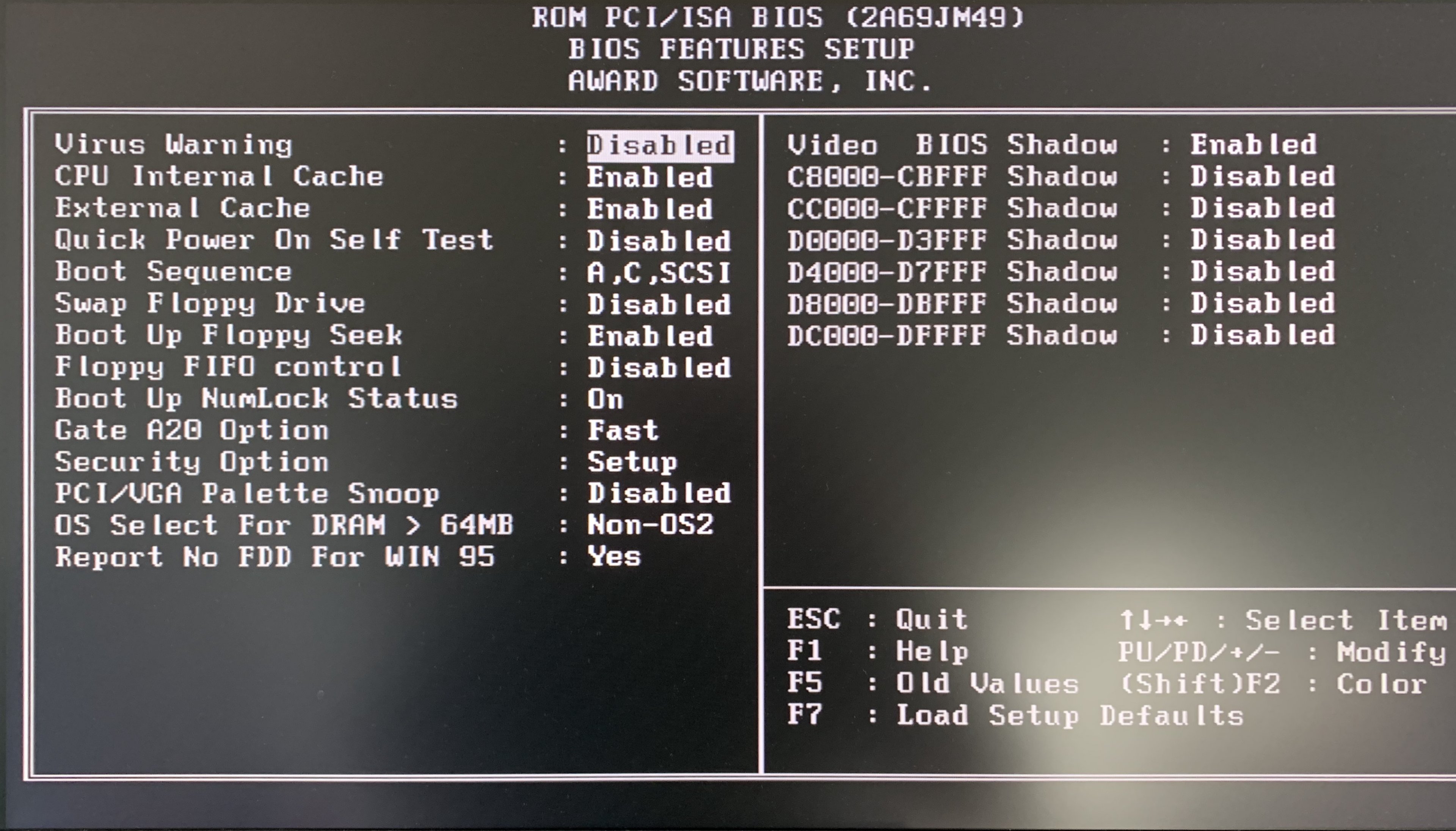

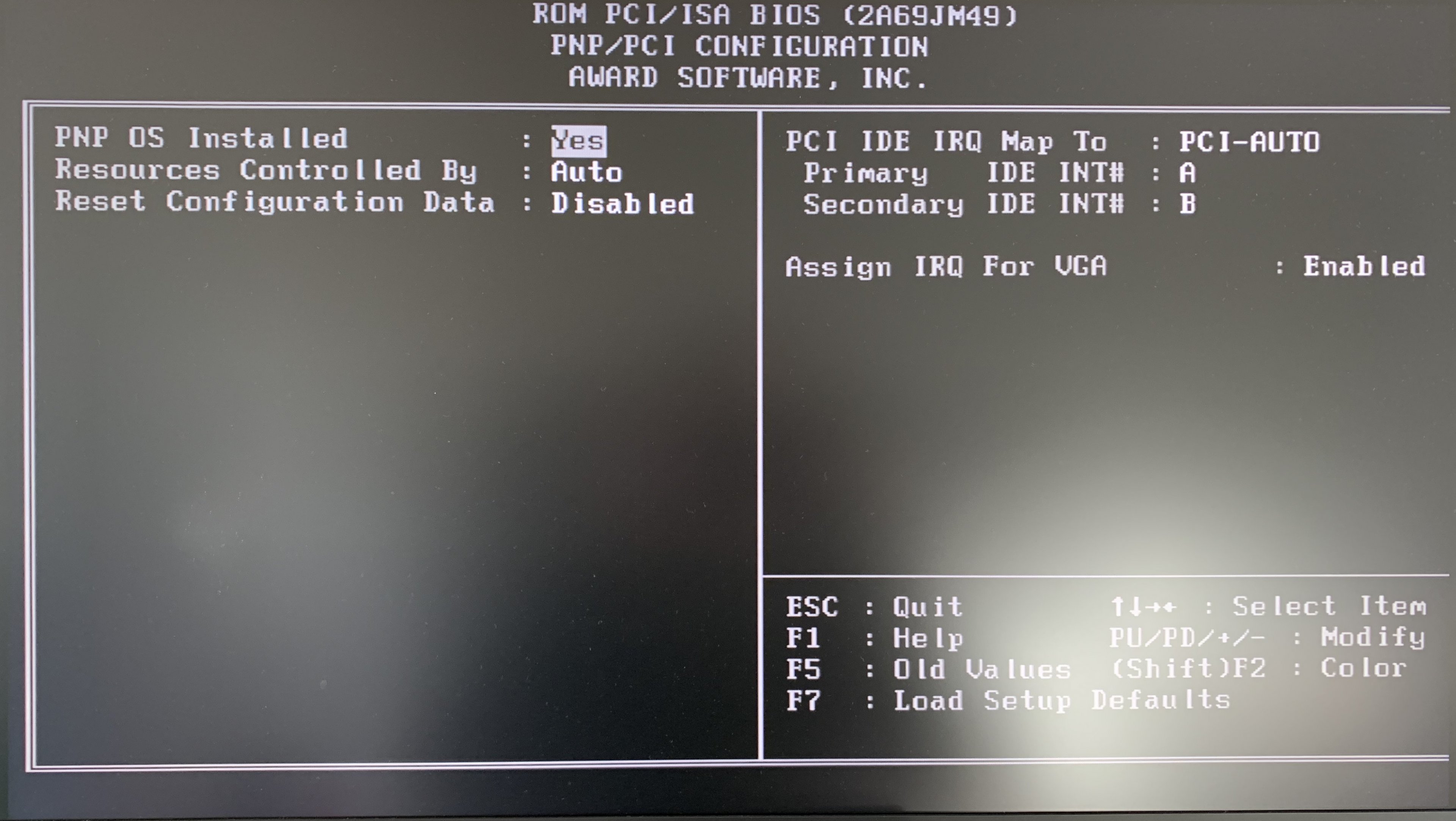

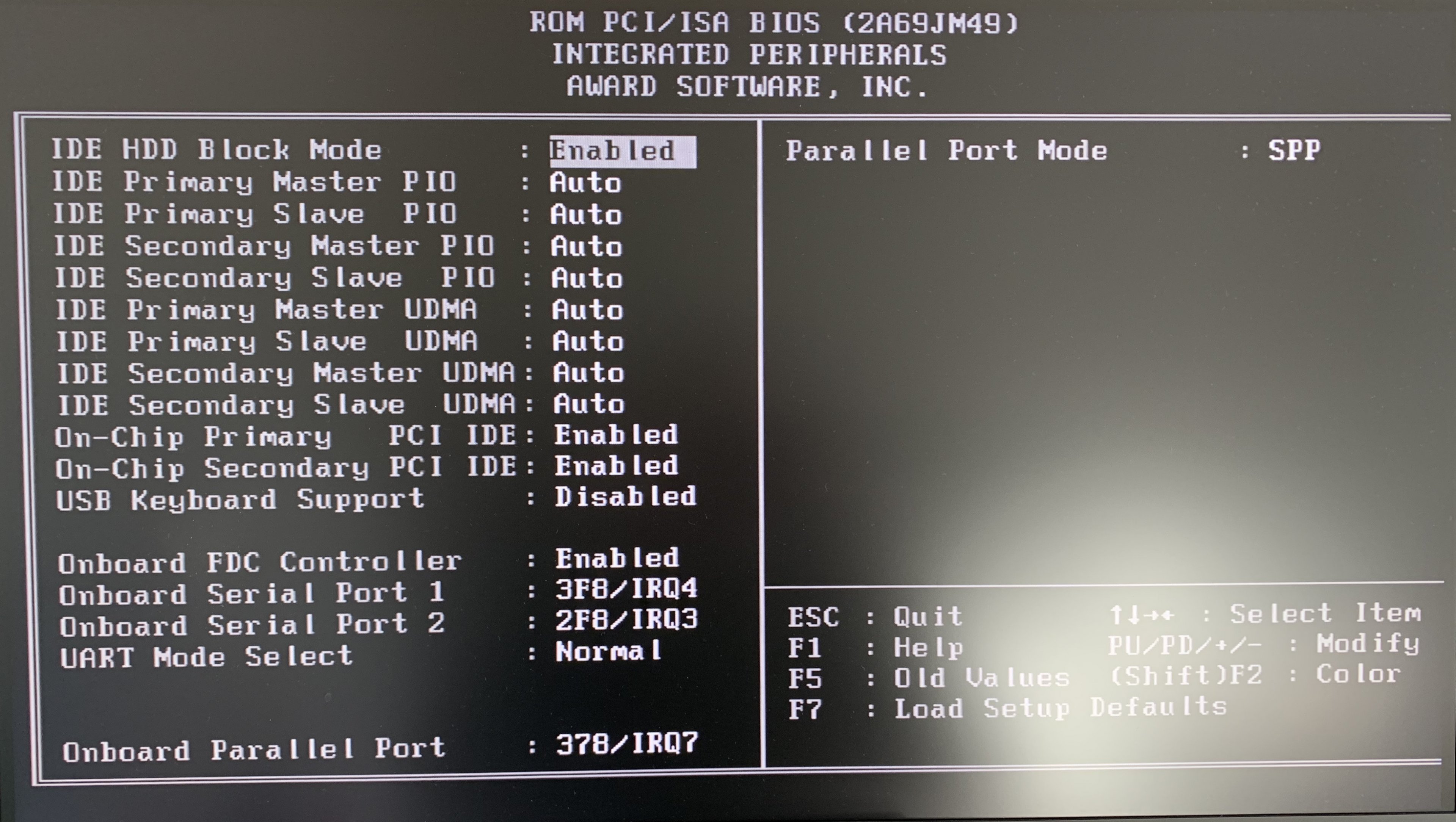

Hier Screenshots der BIOS-Einstellungen.

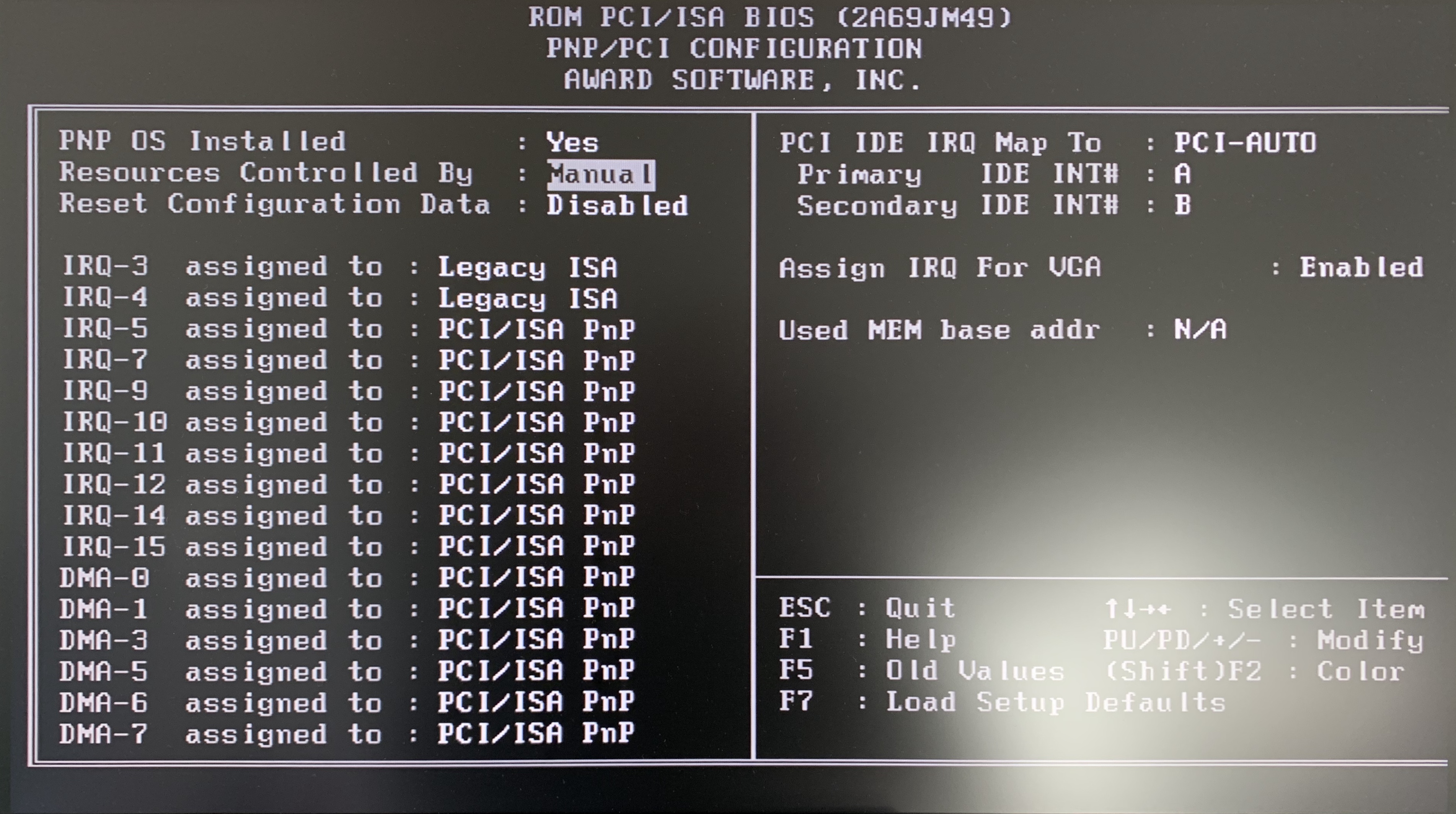

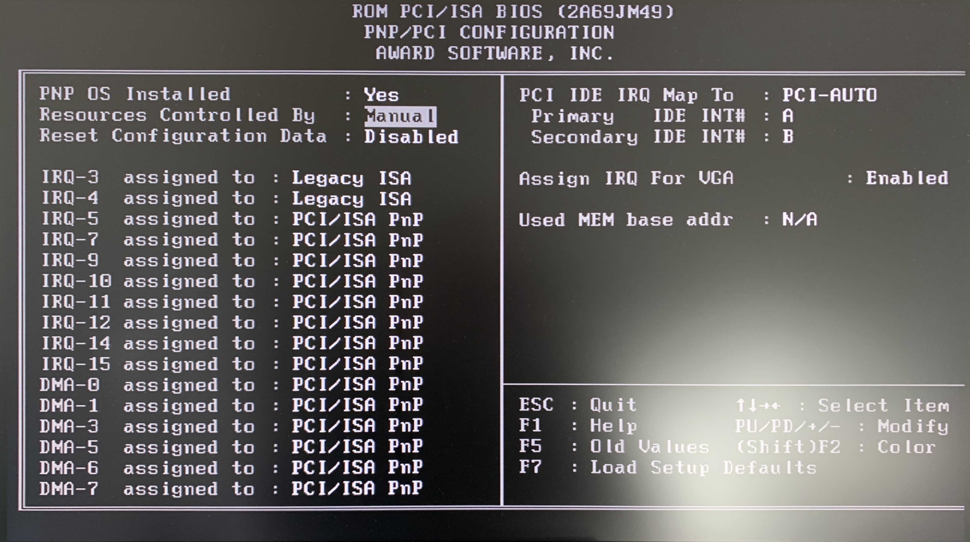

Schon mal versucht der ISA-Soundkarte (falls sie Soundblaster-Kompatibel ist) der IRQ 5 zuzuweisen. Also im Bios von PNP auf Legacy schalten?.
Hab im BIOS die IRQ5 auf Legacy geändert, aber das Problem bleibt bestehen..
Lief ja alles schon mal.. muss doch was zu machen sein :rolleyes:
