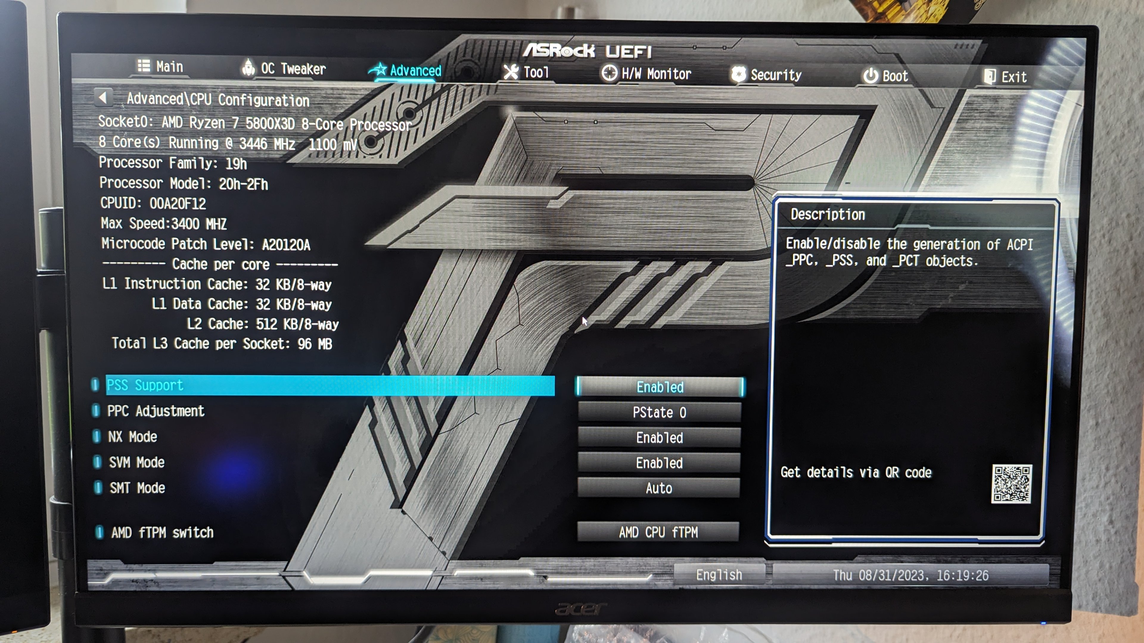

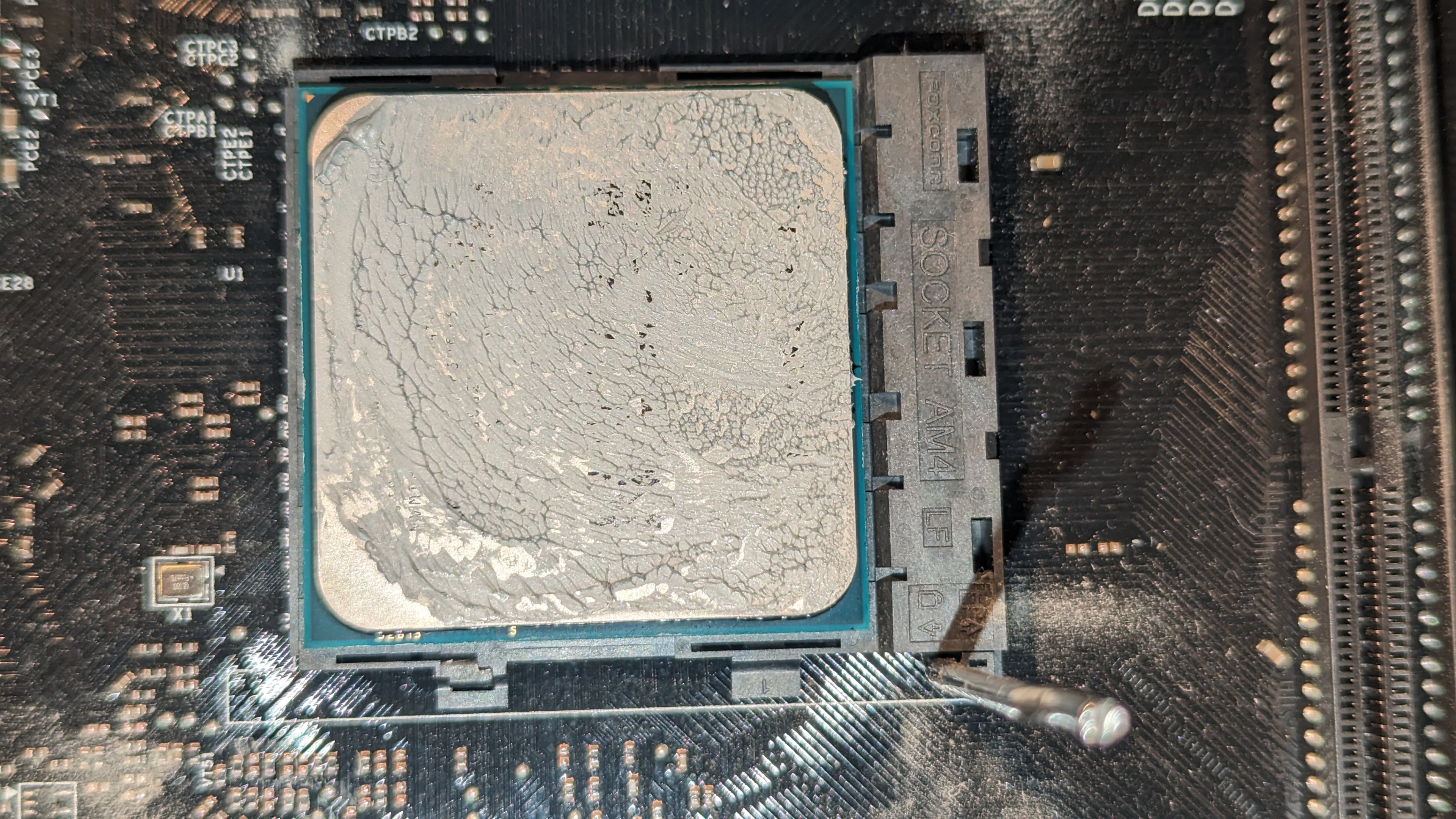

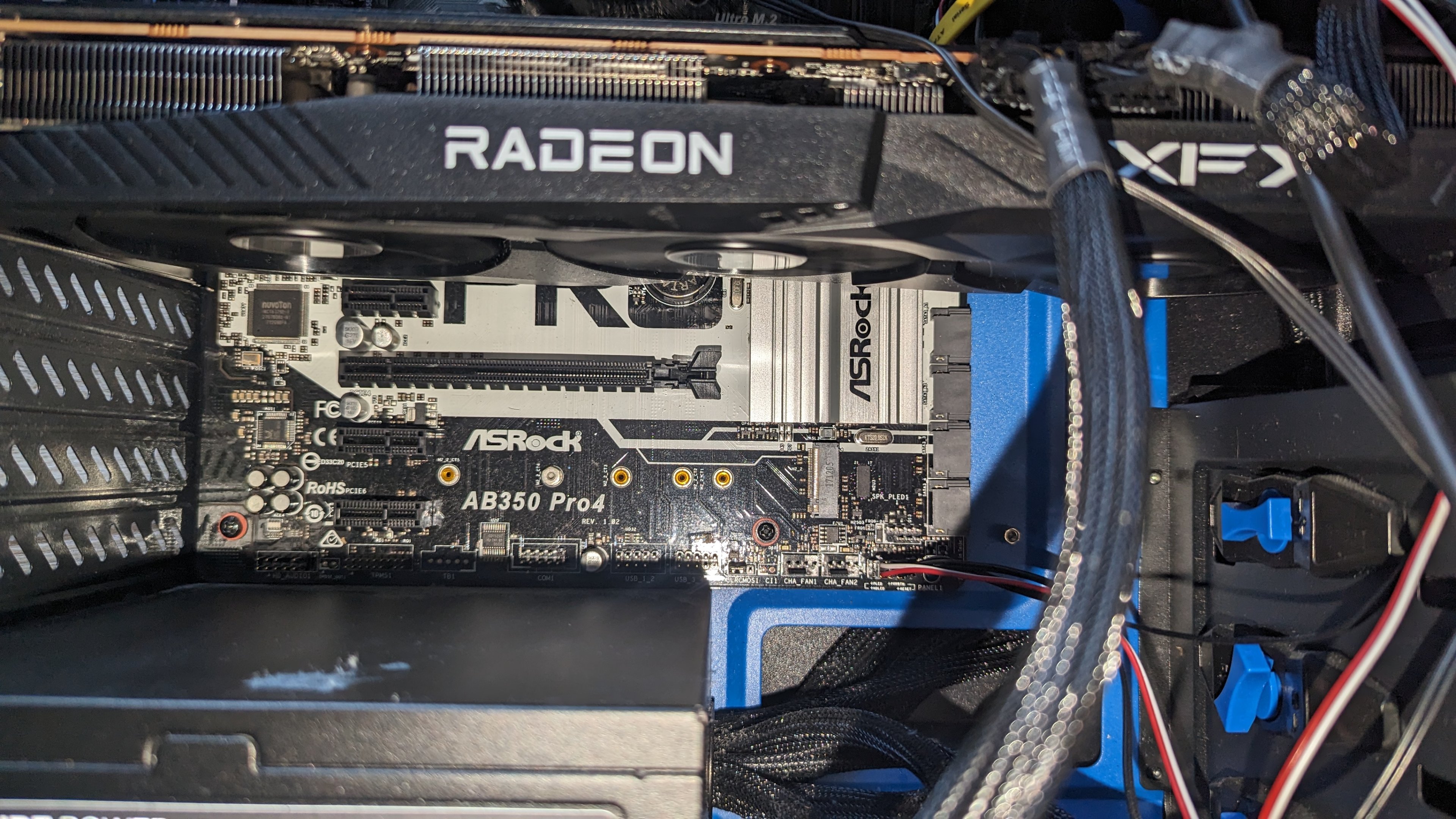

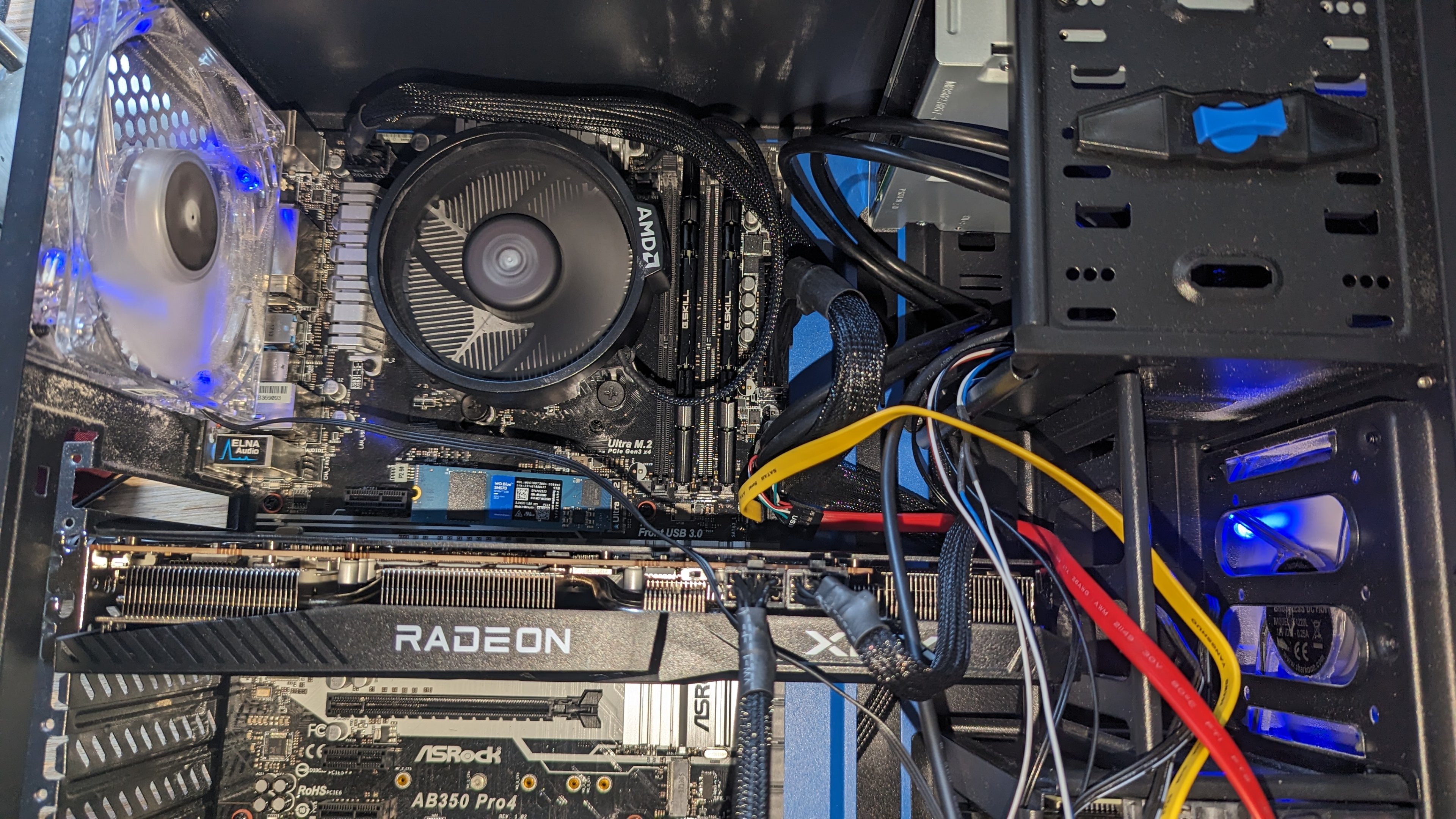

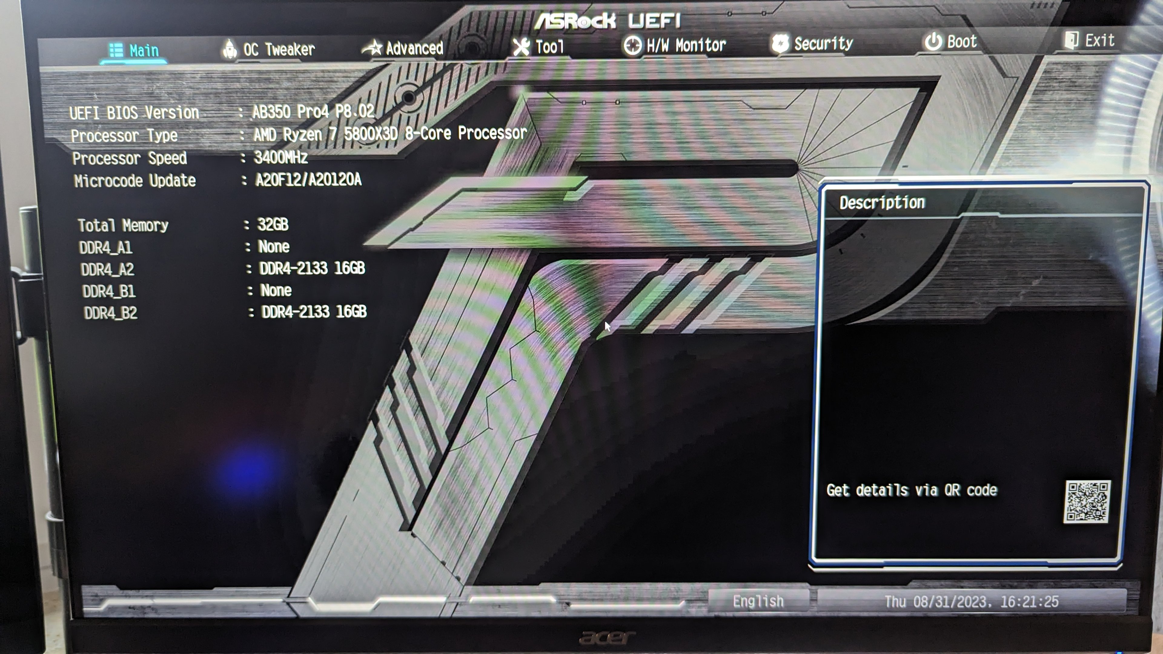

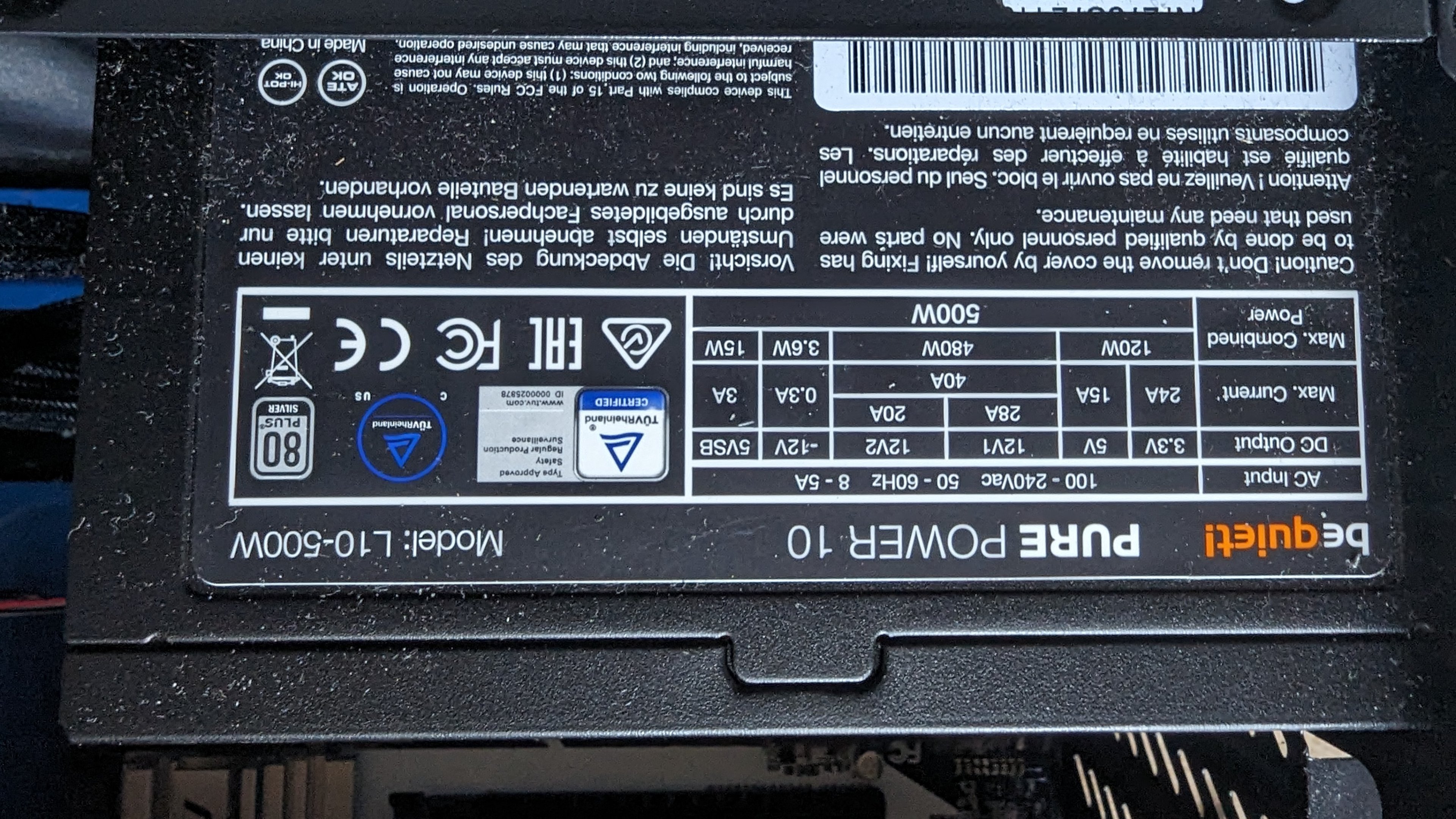

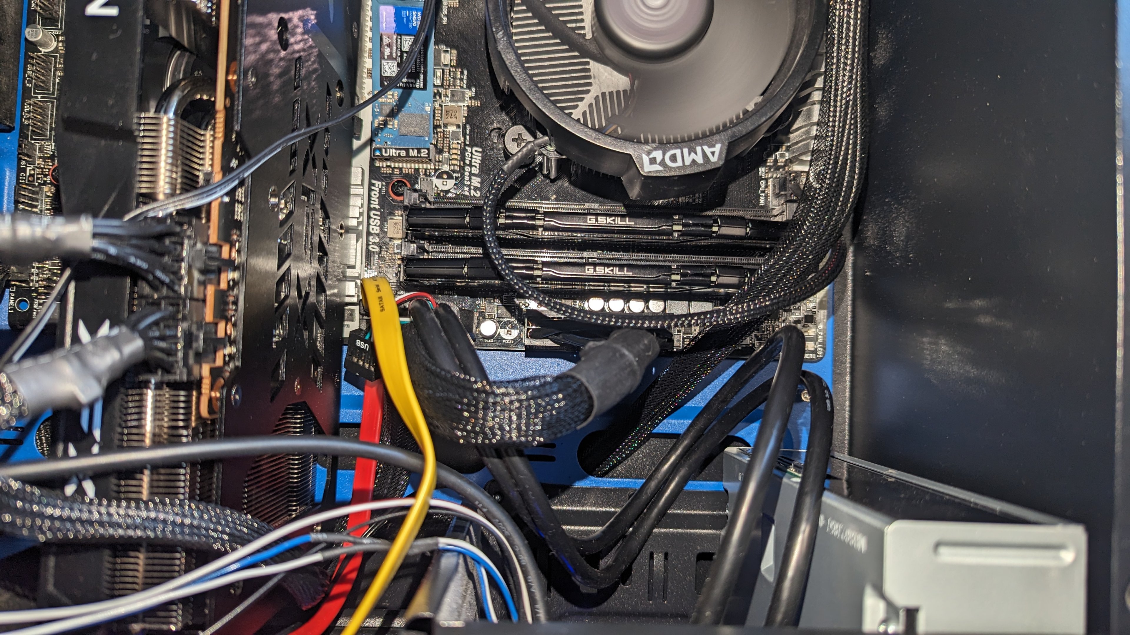

Grafikkarte und Prozessor sind gekommen und wurden eingebaut.
Das Problem ist aber, der PC lässt sich nicht starten. Woran kann das liegen?
Beim starten des PCs wird ganz kurz Hersteller von Mainboard angezeigt, dann kommt Windows 10 Ladescreen und dort hängt sich der PC ne zeitlang auf bis neu startet und später dann Problemenbehebung beginnt.

@GermanyJohnLP93
Für mich sieht es auf dem Bild so aus, als wäre die NVMe nicht festgeschraubt kann das sein?
Für den 5800X3D würde ich vielleicht jetzt nicht unbedingt den alten boxed weiter verwenden, wurde zumindest die Wärmeleitpaste beim wechsel erneuert?
Wenn es ein Problem auf Windowsseite ist zu Not einfach mal eine saubere Neuinstallation nach dem Hardwarewechsel machen.
Ja, für die NVMe hatte ich keine Schraube, hängt schon länger so in der Luft. Ich habe neue Wärmeleitpaste aufgetragen, siehe Bild.

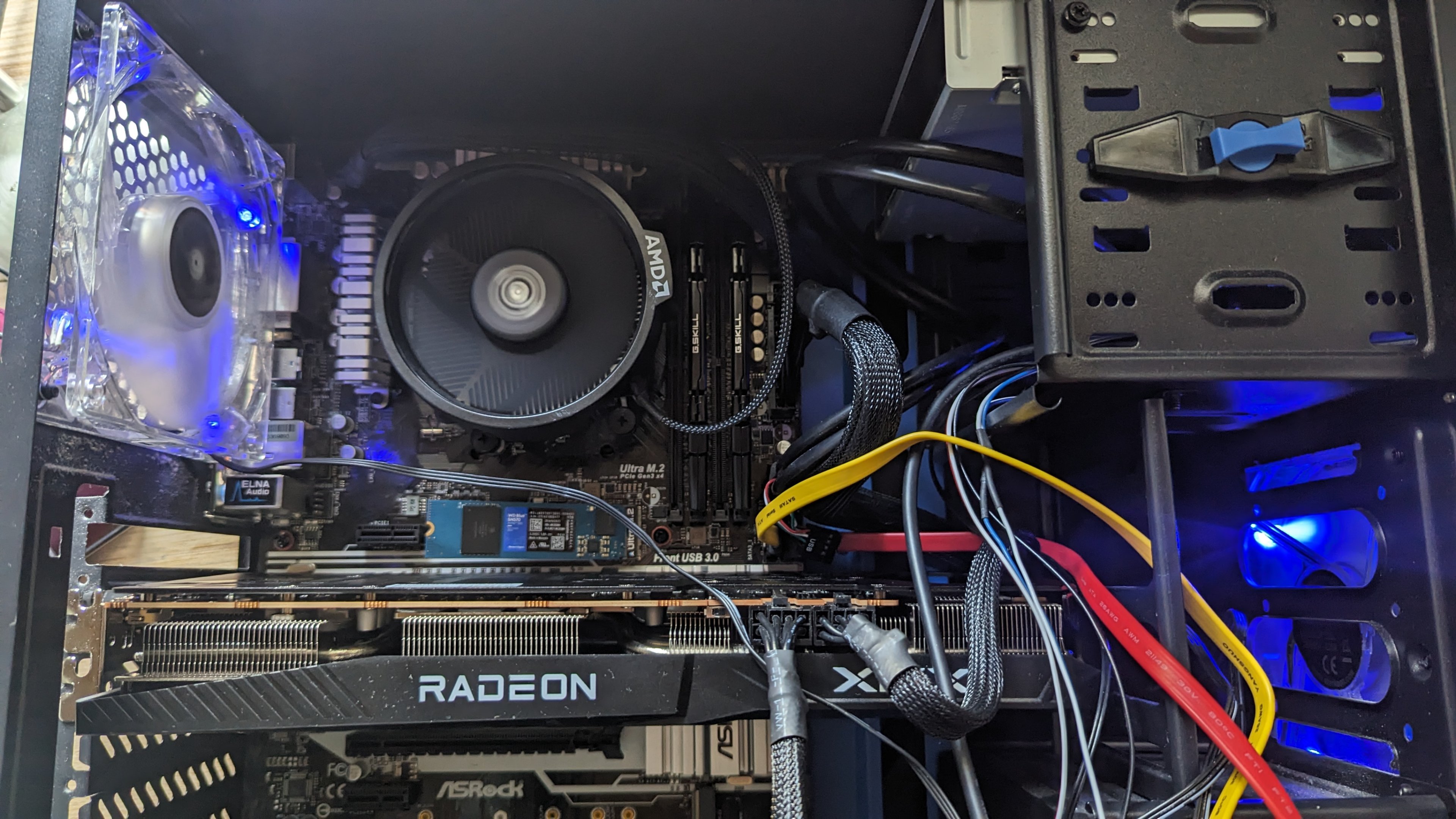

Könnte es am Mainboard liegen? Vllt. Bestelle ich such ein neues, welches würdest du mir zu der Grafikkarte und Prozessor empfehlen?
Und Gehäuse bräuchte ich wahrscheinlich auch ein neues. Die Grafikkarte geht sehr schwer rein.
