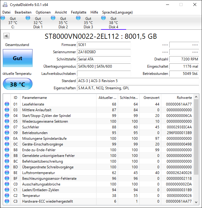

also das sind die Smart-Werte vor der Überschreibung und Absturz:
Es kann doch nicht sein, dass durch ein einfachen Absturz (kann ja mal passieren) eine Festplatte geschrottet wird.

bei dem Screenshot ist ja die Frage, wann das letzte Mal ein ausführlicher SMART-Test gelaufen ist?!?
CrystalDisk zeigt dir da auch nur an, was vielleicht vor Ewigkeiten mal abgelegt wurde.
es kann also durchaus sein, dass die Platte vor einem Jahr OK war, dann hast du sie in die Ecke geworfen und jetzt wurden ohne einen erneuten (ausführlichen) Scan die alten Daten angezeigt. Als dann wirklich jeder Sektor überschrieben werden sollte, hat sich gezeigt in was für einem schlechten Zustand die Platte ist. Vorher kann das ja kein Tool "ahnen".
