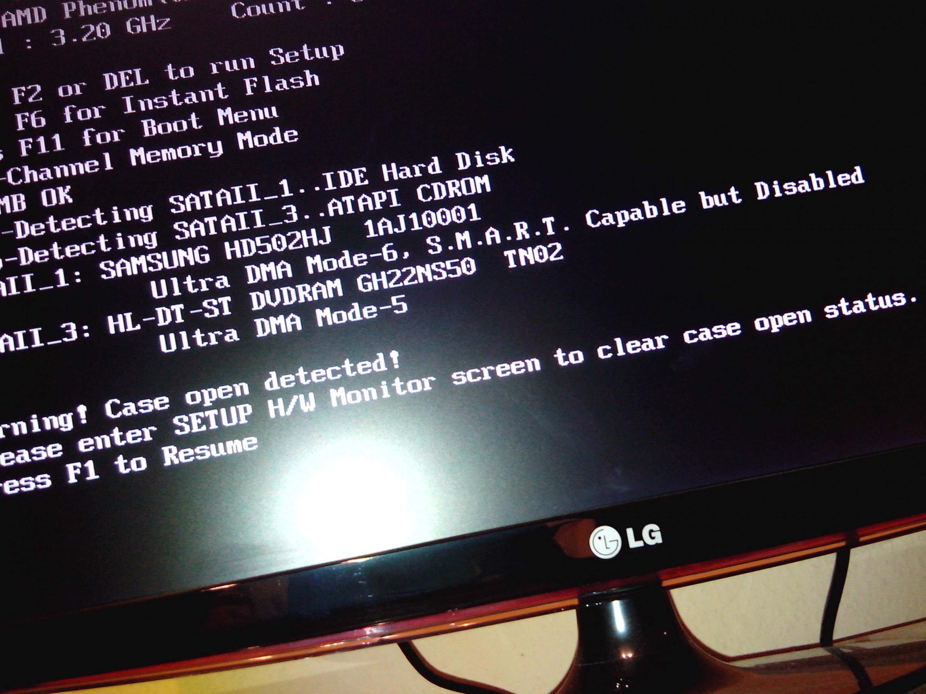

Bekomm seit Heute immer ne Warnung wenn ich mein PC Starte...
Hier mal nen Bild.
Ich weis net woran das liegt mein Eng. ist auch nicht das beste.
Ansonsten läuft alles wie normal halt vorher kommt die Warnung und ich muss den PC neustarte.
Hoffe kann einer helfen THX im vorraus.
PC Offen gehabt?
Man sieht kein Bild.
Ja sry hatte ebend nen falsches hochgeladen ^^
Jetzt ist eins da leider nur Handy Cam.
Mir sagt das, dass ein Sensor meint, Dein PC-Gehäuse wäre offen. Wenn so ein Sensor nicht vorhanden ist, die Option im BIOS deaktivieren.
Da steht einfach nur das dein Gehäuse offen zu sein scheint
Gruß Zoldyck
Edit:
too late^^ - da hatte ich die Seite wohl schon länger offen als gedacht
Dann Fehlermeldungen im BIOS ausschalten. Ist zwar nur Symptonbekämpfung aber weit einfach als rauszufinden warum er glaub das Gehäuse sei offen
Da musst du ins BIOS gehen und die Warnung für "Case open status" zurücksetzen, bzw. die "Chassis intrusion detection" deaktivieren. Die Optionen können auch etwas anders heißen.
Hi,
schau mal im Handbuch nach dort müsstest dann nen Jumper auf dem Board
setzen der eigendlich das Gehäuse abfragt ob es geöffnet worden ist. Sowas
wurde eigendlich früher auf den Boards verbaut und einige Hersteller zB IBM
haben das dann auch genutzt. Heute ist es ggf nen Gimeck für ne LAN Party
damit der Besitzer weiß ob jemand am Gehäuse war und ggf was geklaut hat.
Manche Mainboard haben nen Sensor für das Gehäuse ob es offen ist oder zu.
Einfach in Bios gehen und nach dem Sensor suchen und aus Disabeld stellen.
Ja das ist eh nutzlos, wenn kein Schalter/Sensor dran hängt. Deaktivier es einfach. Wie schon geschrieben, heisst normal "Chassis intrusion detection".
*edit1:
Also ich wüsste jetzt nicht das ich so ein Sensor im PC hätte.
Normal nutzt man das eher im Geschäft, bzw wars früher so. Heute kommen auch diese OEM-PCs oft ohne den Schalter. Ging um Hardwareklau und Manipulation, aber das ist so billig geworden, das nutzt beinahe niemand mehr.
Ah ok werd ich mal schauen THX@ALL
Einfach Einstelllung im Bios oder Jumper ausschalten/setzen, is eh sinnlos.
das hat auch nix mit dem gehäuse zu tun, sonder mit dem mainboard!
Ja da hab ich mich Verlesen das warn jetzt zuviele antworten auf einmal^^
Aber jetzt ists aus hat zwar danach irgentwas Repariert?
Aber jetzt kommt die Meldung jedenfalls nicht mehr.
