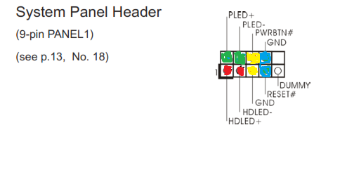

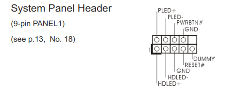

S0 sieht dein Panel auf dem Board aus,jetzt schau auf deine Kabel,an den Enden sind kleine schwarze Stecker auf denen du die jeweils passende Bezeichnung findest.
sehe schon wir meinen eigentlich ALLE das gleiche ! haste so nen Q-Connector ?
ja genau so hab ich es in der anleitung stehen aber ich weiss nicht was GEN heißt und bei mir ist der HDLED nur 1er also ich kann da kein +/- unterscheiden

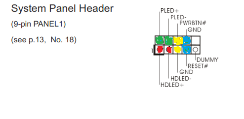

So und hier farblich immer die zueinander passenden Anschlüsse.
Edit:GRD heißt nichts anderes wie MINUS

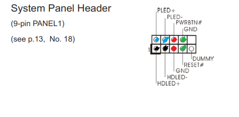

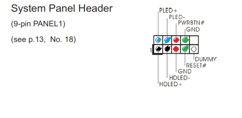

Passend zu deinen Farben

Schau dir bitte noch mal mein letztes Bild an,ich denke du hast es nicht richtig draufgesteckt,bei gelb/weiß und blau/weiß.Sieht aus als hättest du diese zwei Paare waagerecht gesteckt,müssen aber senkrecht stecken.
