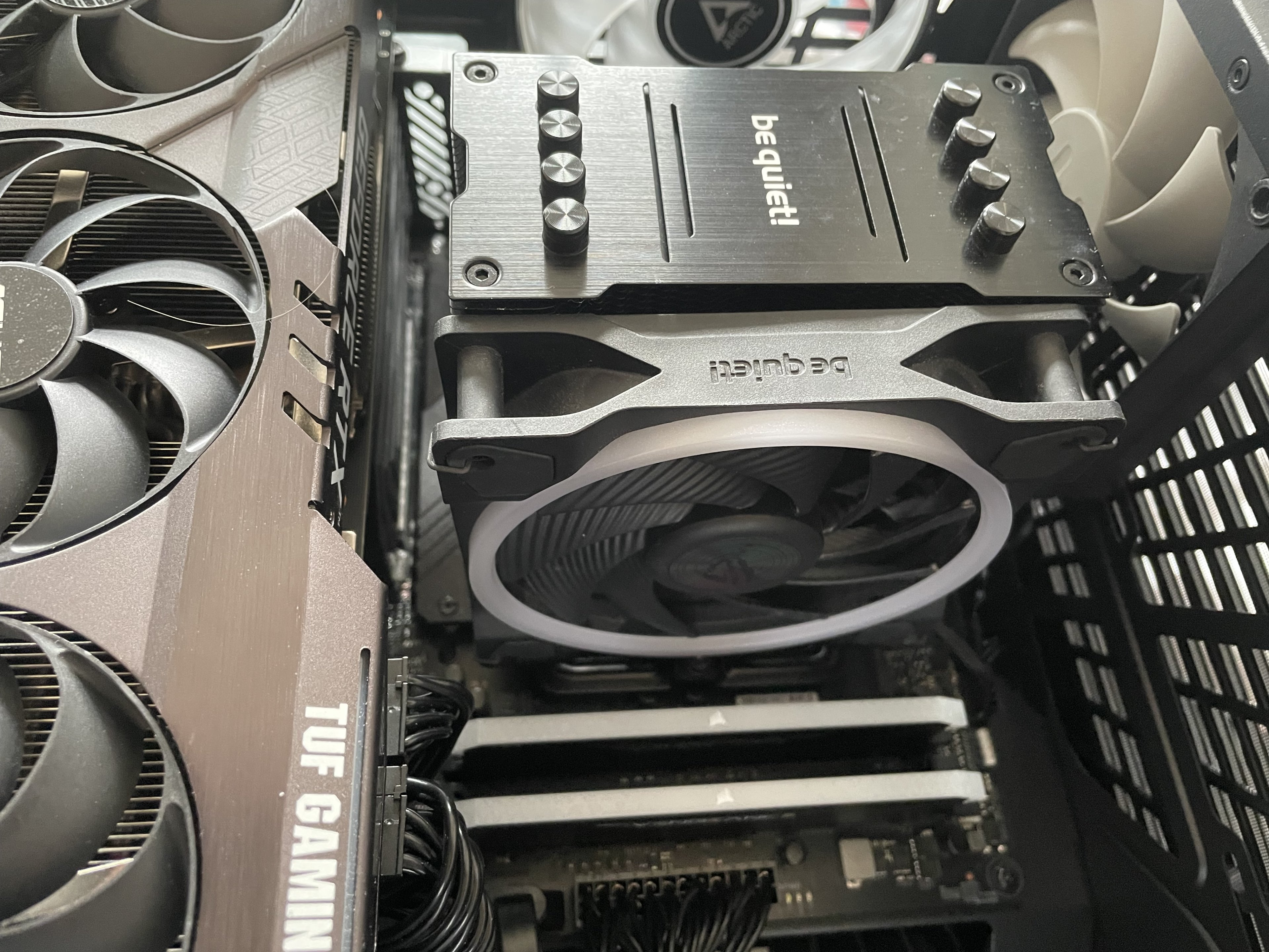

Ich kann mir irgendwie nicht vorstellen dass ich da was vermurkst habe, da ich alles nach handbuch gebaut habe. Auch um das kurz festzuhalten, es ist sehr wahrscheinlich das der fehler mit der Cpu zusammenhängt richtig?
