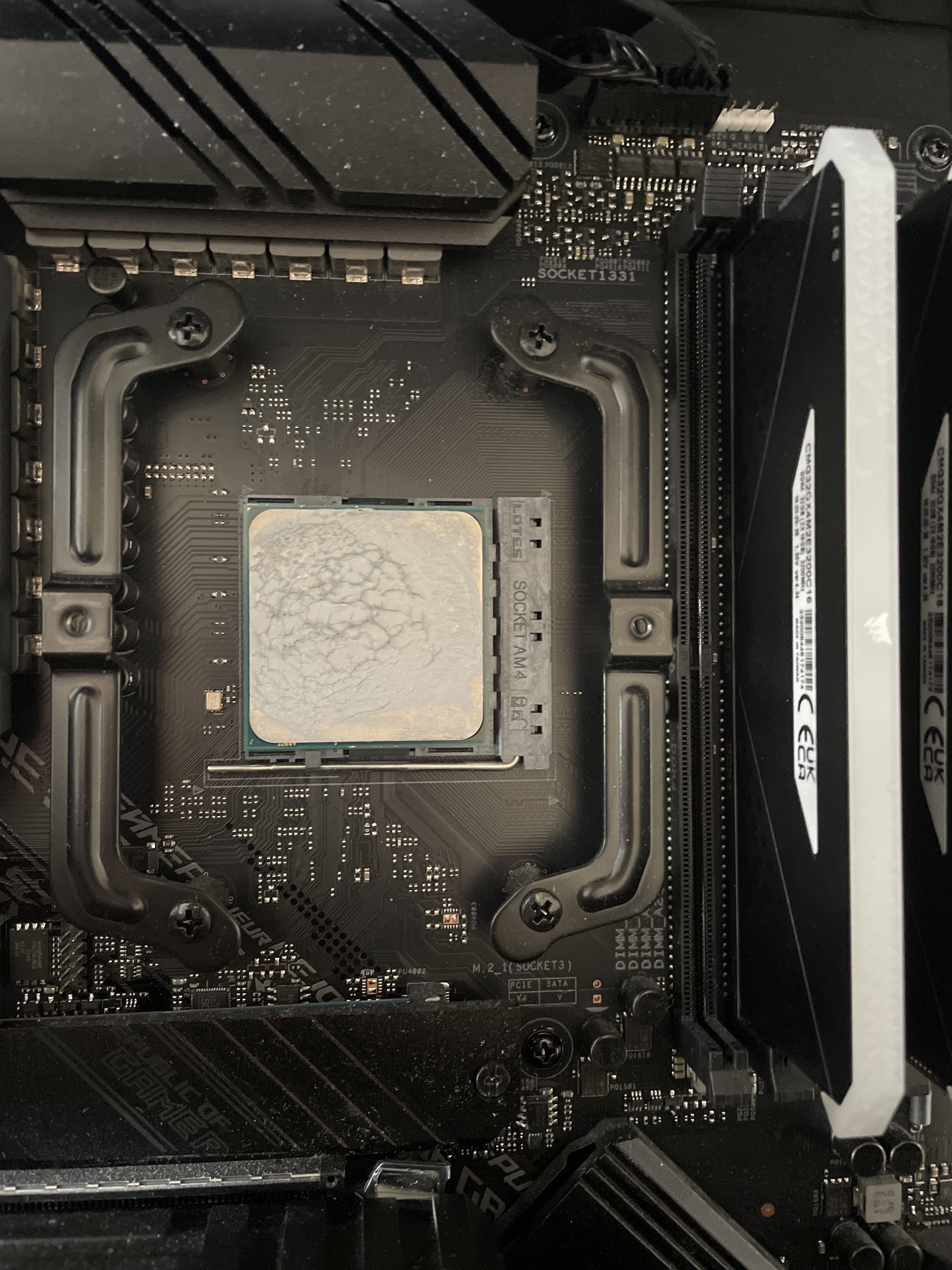

naja was soll man sagen… WLP riecht verbrannt und sieht auch so aus…
wobei es auch sein kann dass es nur der geruch der paste ist. sollte ich es ausprobieren den pc mal ohne cpu zu booten?

Am Bild nicht ganz genau zu erkennen. Ist rechts überhaupt was drauf? Ich kann das nicht so gut erkennen. Aber alles zusammen gesehen zeigt dass wohl der Kühler nicht richtig saß. Die WLP beschreibst du auch dahin gehend, im BIOS die Meldung....
Nur sollte sich die CPU selber schützen. Eigentlich.

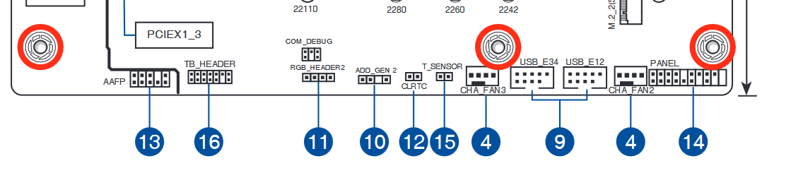

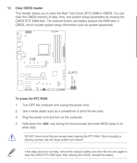

BIOS oder CMOS Reset steht im Handbuch. 2 Pins (markiert auf dem Bild mit dem Mainboard Layout) mit einer Schraubendreherspitze 5-10s brücken; dabei darf kein Strom auf dem Rechner sein. Das wars.
edit: manchmal gibt es auch einen bequemen Knopf innen oder außen mit CLR_CMOS. Steht aber auch im Handbuch oder er ist schon so gut zu sehen.

das habe ich verstanden. allerdings möchte ich genauer verstehen was die genauen folgen von so einem CMOS reset sind.
Dein BIOS bzw UEFI wird auf Grund/Standardwerte gesetzt. Sollte da eine Einstellung den Start verhindern wird das danit wieder erreicht. Ganz easy ;)
okay vielen dank👍. Habe aber in meinem handbuch keinen punkt dazu gefunden, wo sich dieser jumper befindet.
Wie man sieht...in Sekunden zu finden.
