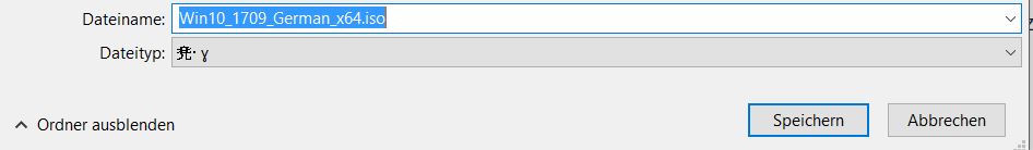

beim Download von Dateien werden mir chinesische Schriftzeichen angezeigt, woher
stammen diese?

Im Screenshot wird ein Windows Explorer Dialog angezeigt. Meine Vermutung ist, dass der Dateityp / die Dateinamenserweiterung nicht korrekt an-/mitgegeben wird. Mit einem neuen Profil oder anderem Browsern gegen testen.
Gerade mit .png getestet. Im Dialog wird die Anwendung, die dem Dateityp (Dateinamenserweiterung) zugeordnet ist, mit angezeigt. Offen ist, ob der Browser oder Windows diese mitgibt:

Damit gehe ich vom Browser aus, der den Dateityp mitgibt.
Gerade mit Firefox anstatt Chrome probiert die selbe Datei herunterzuladen und alles ist normal.
