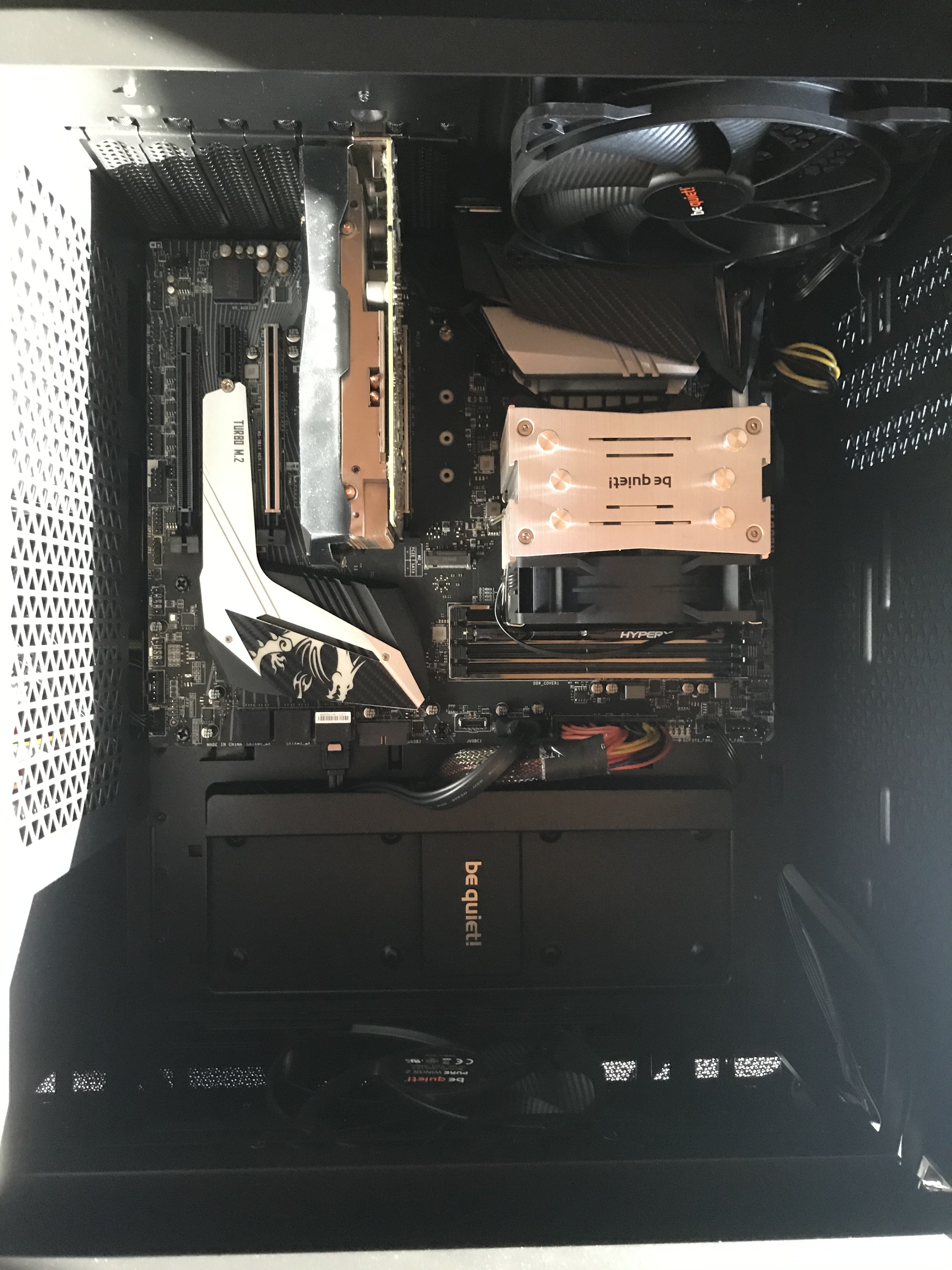

Ein Bild vom Inneren des Gehäuses könnte helfen um Fehler zu entdecken.
