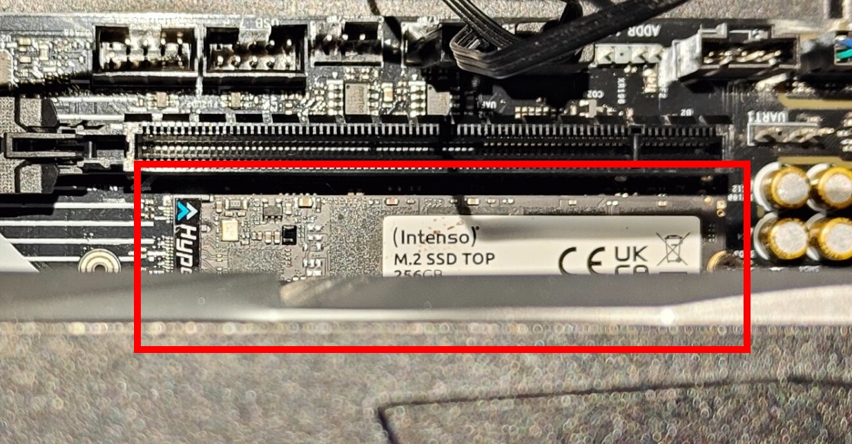

Und was ist das:
Eine Intenso-SSD ?
Bau die mal aus.

SSD ausgebaut. Windows wird installiert. Sachen gibts :D

Solltest du auch Intenso USB Sticks haben, würde ich die auch entsorgen.
