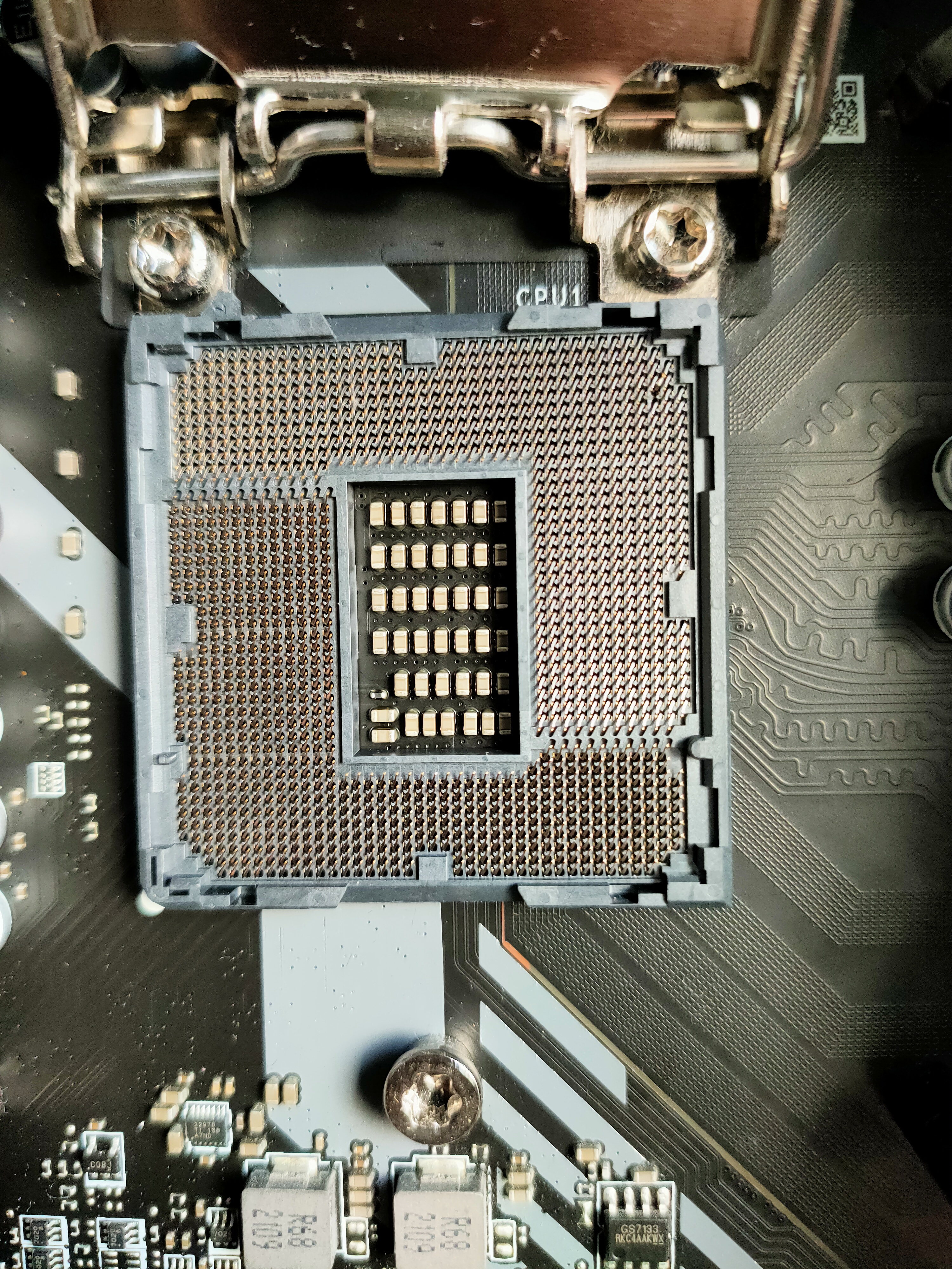

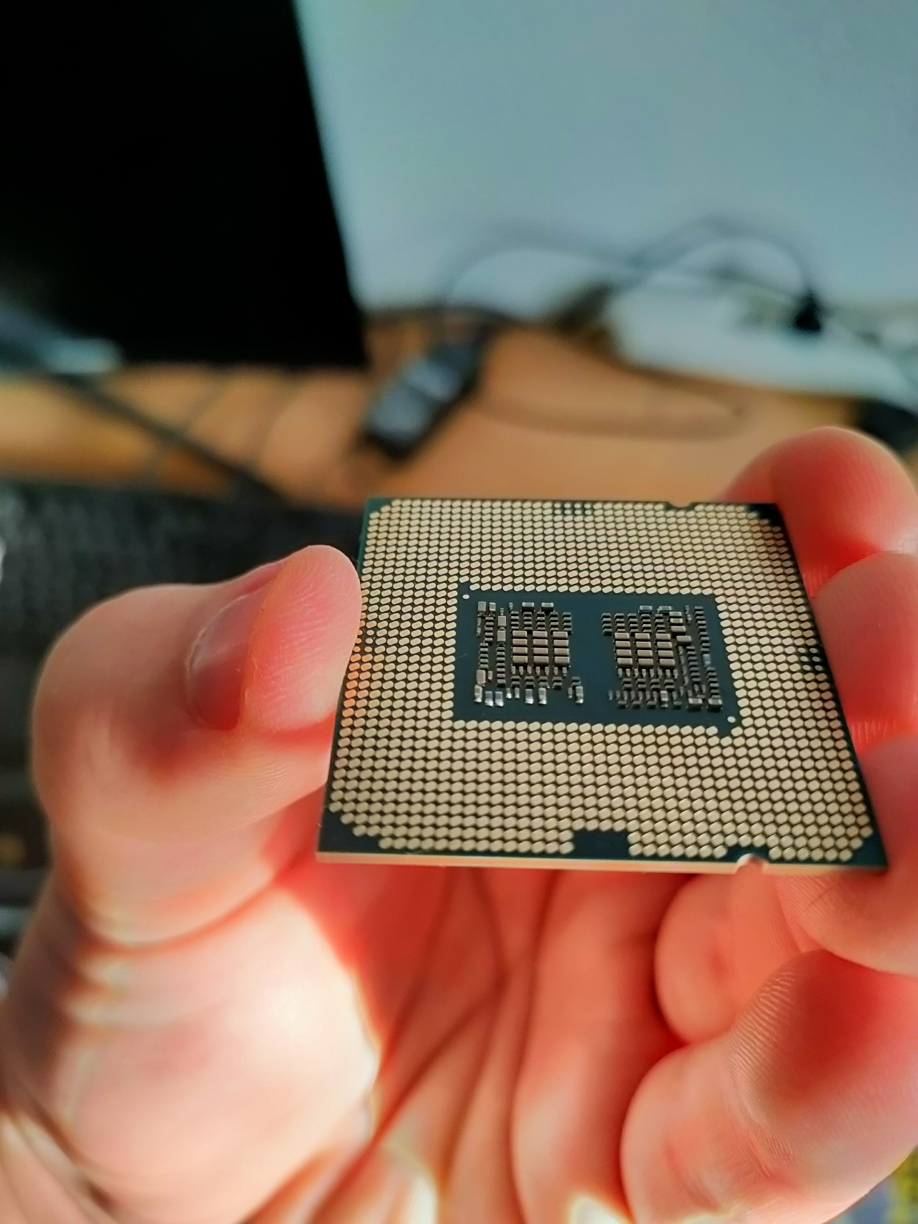

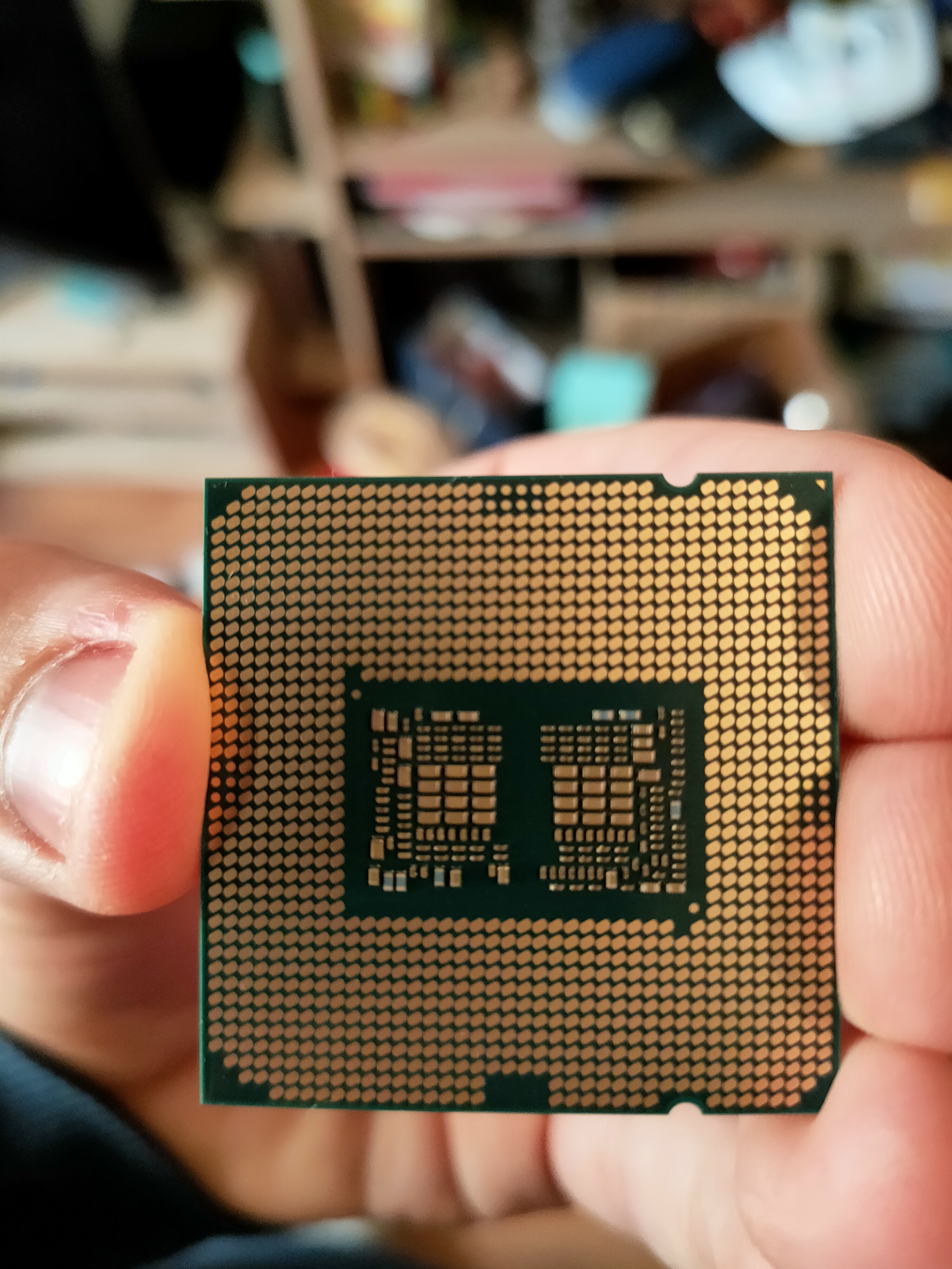

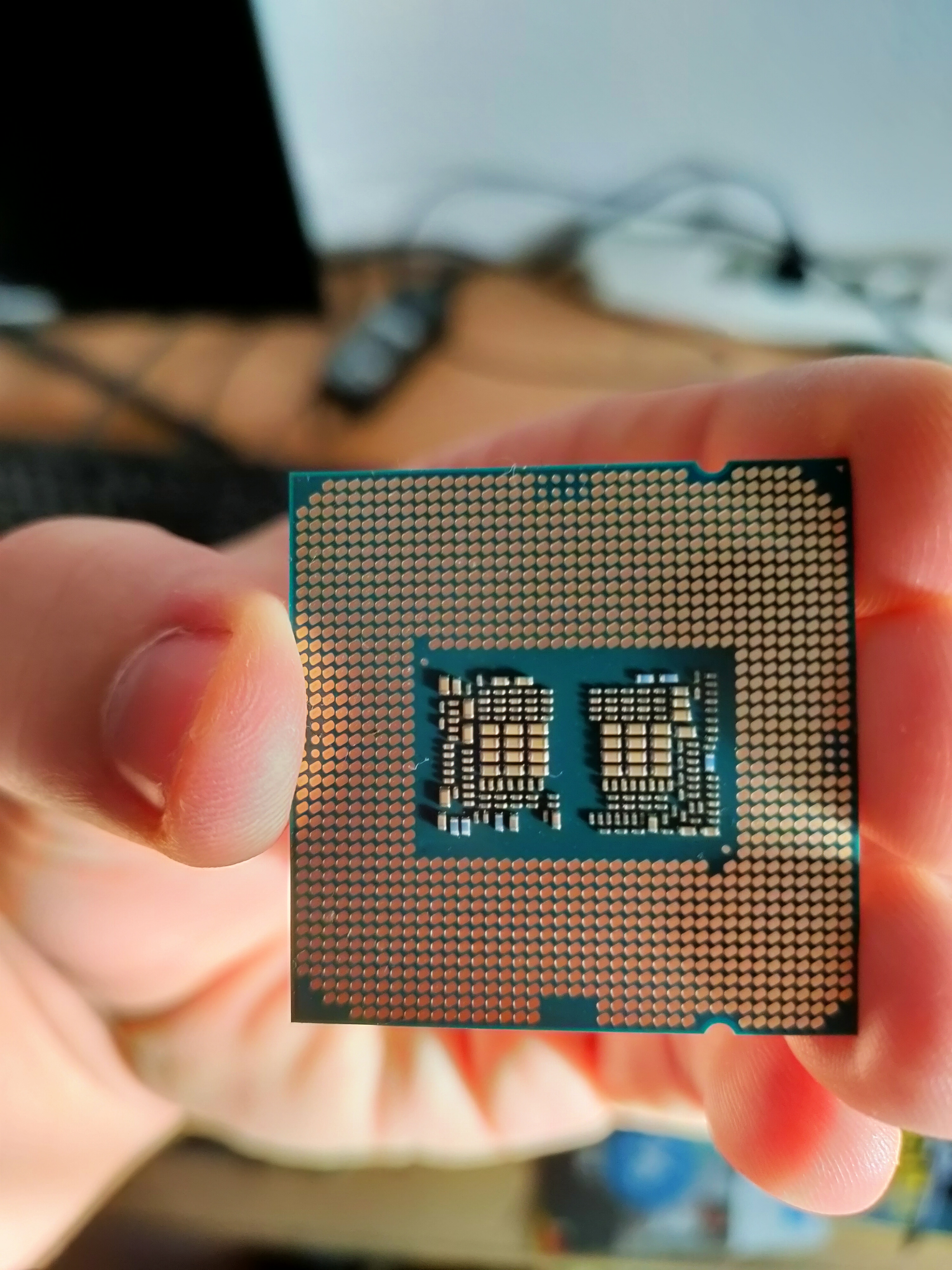

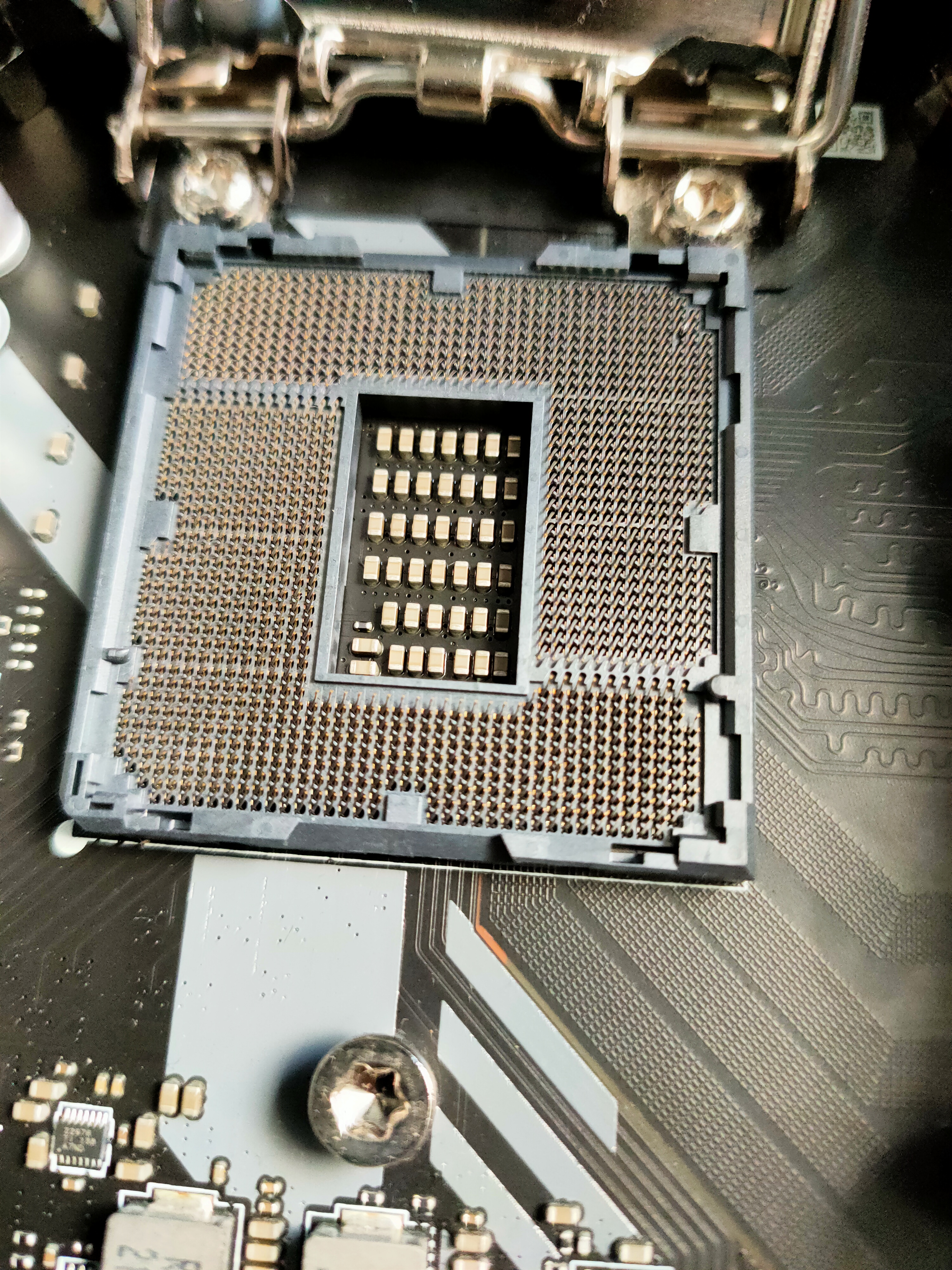

Hab jetzt ein paar Bilder mit angehängt und hoffe es hilft euch ein bisschen was.
Denke habe auch am Sockel einen Pin gesehen der verbogen aussieht.

Ja, sieht so aus als wäre mindestens ein Pin nicht i.O. Oben rechts am Sockel bei deinen Fotos.
Aus der Ferne nicht immer einfach zu diagnostizieren. Entweder selber nach Anleitung zurechtbiegen oder einen lokalen Uhrmacher aufsuchen und fürn 5er oder 10er in der Kaffeekasse richten lassen. Die haben das perfekte Händchen/Geduld und Werkzeug dafür.
Oder Board komplett neu kaufen.
Alles natürlich nur, falls ich mich nicht verschaue, aber sieht ganz stark nach verbogenem Pin aus.
CPU : Ist das Staub oder sind die Goldkontakte zerkratzt und „brücken“ da ?
LG
Bei der CPU war es nur Staub der drauf war, hab noch ein Foto gemacht, damit man es erkennt das keine Kratzer drauf sind.
