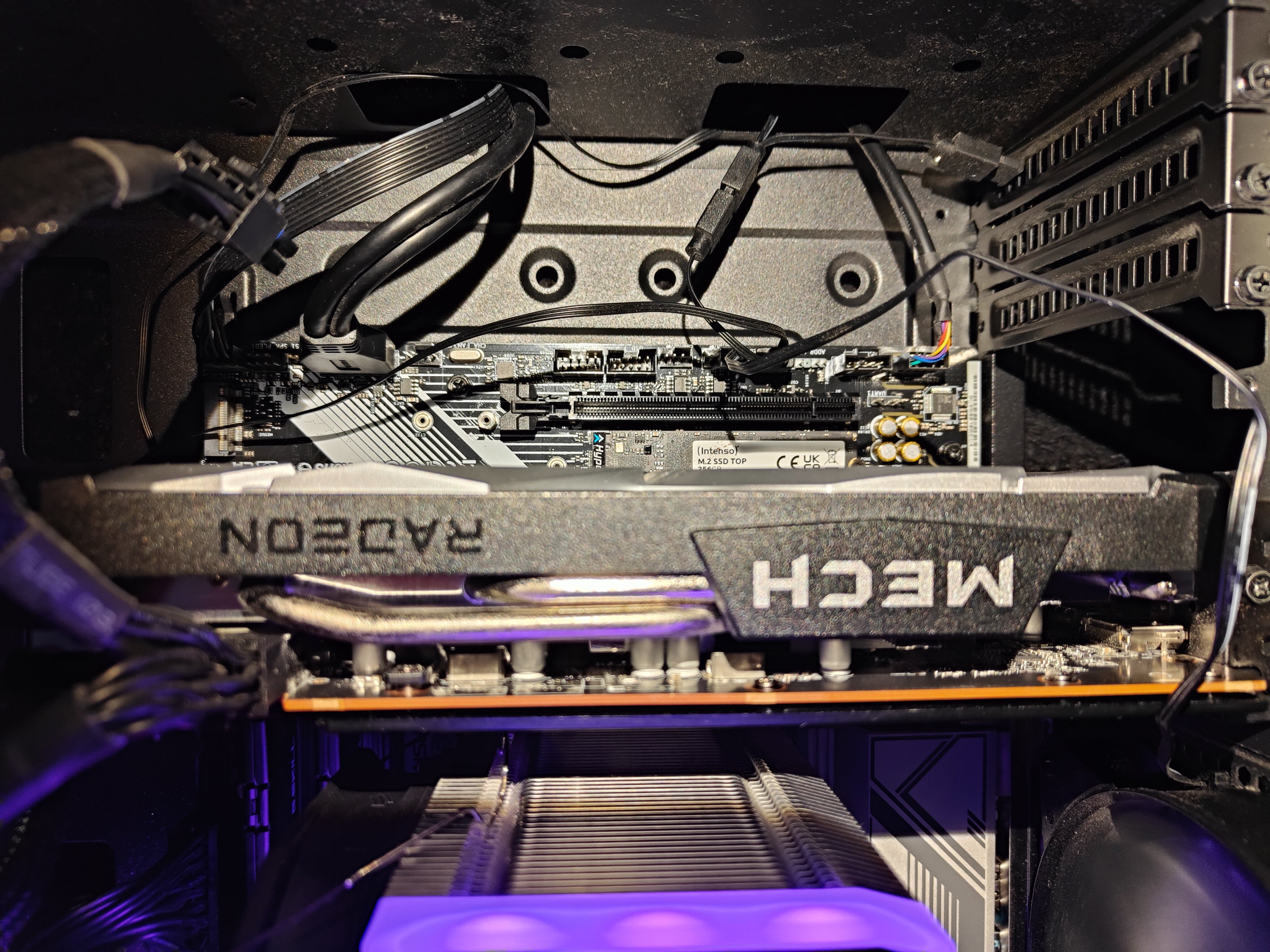

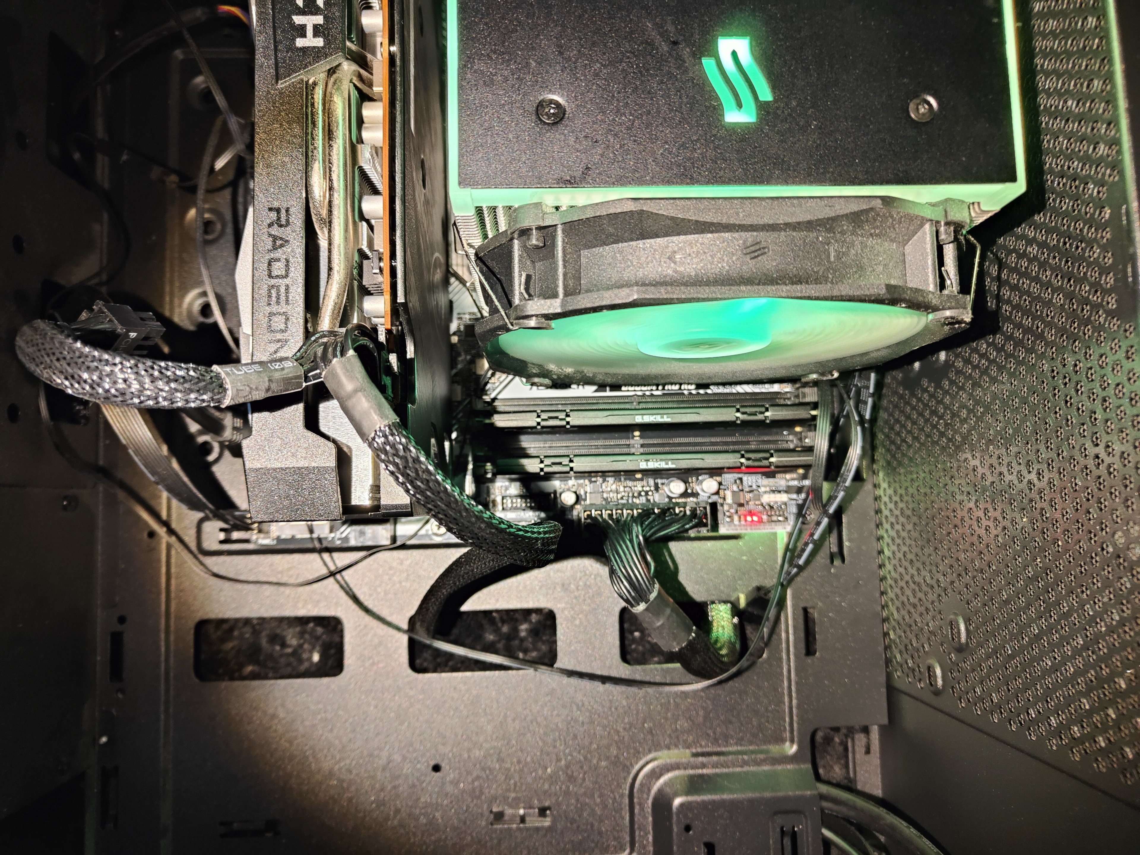

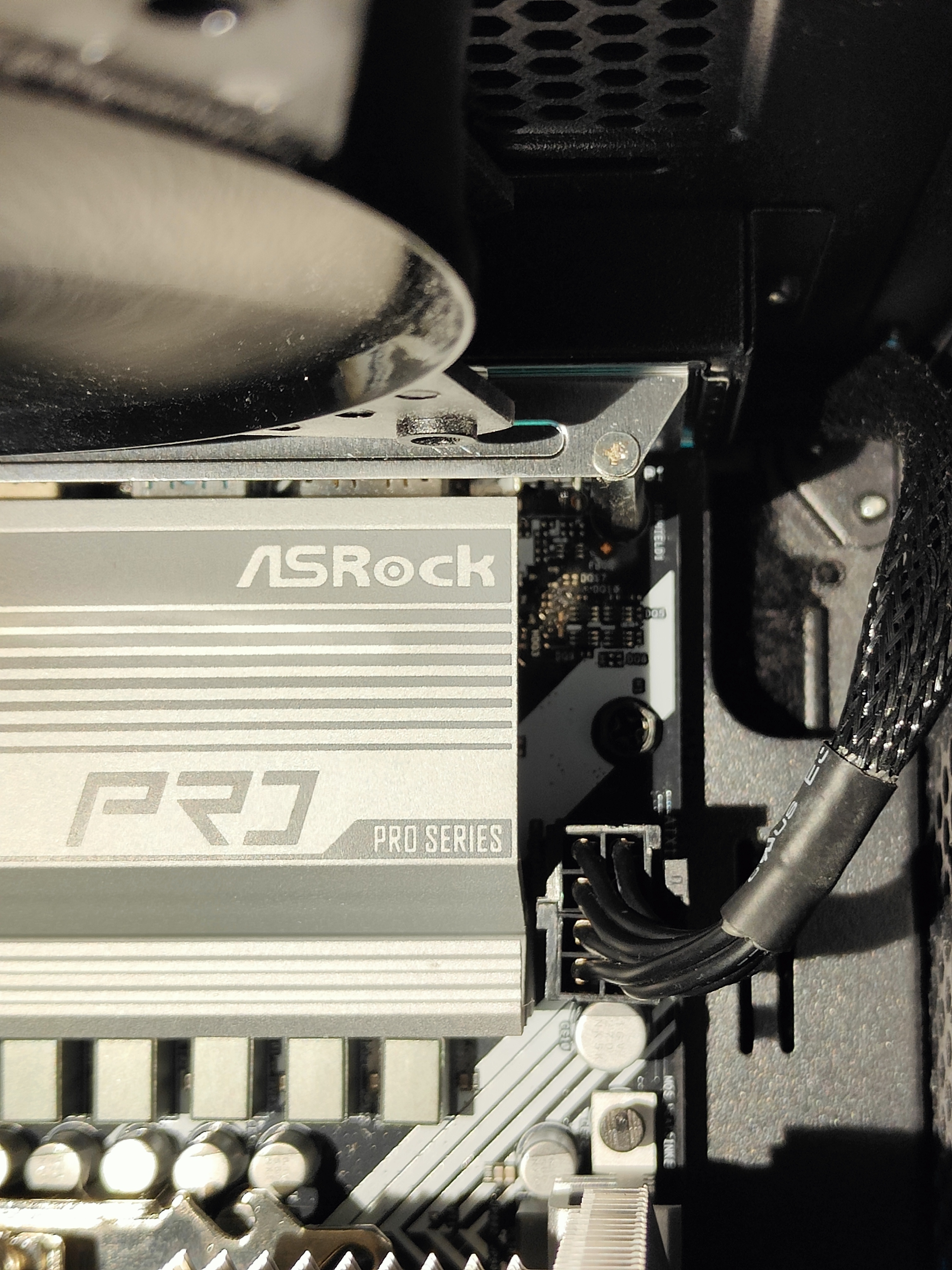

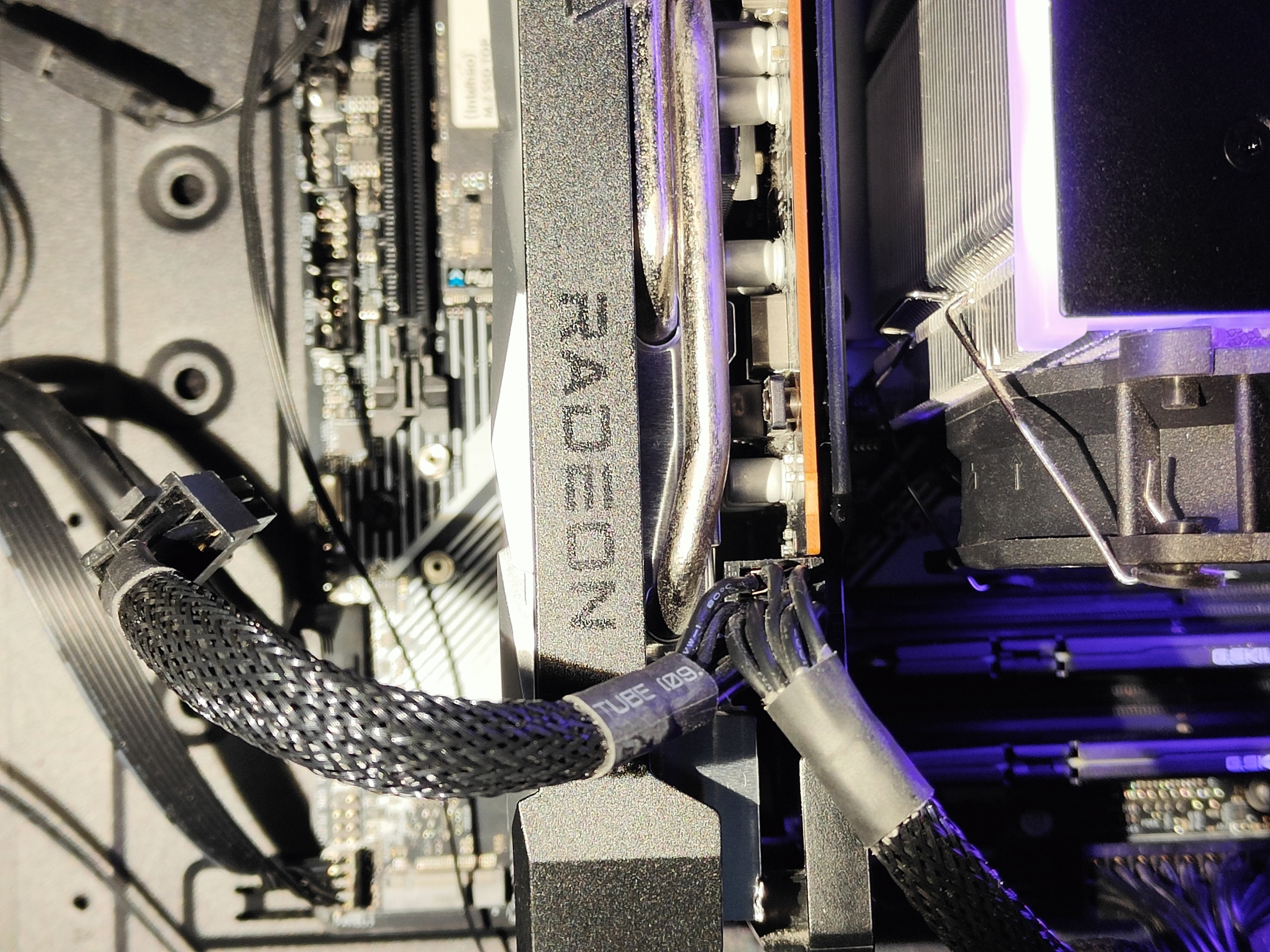

Moin,
am besten mal ein paar gute Bilder vom Innenleben hier hochladen.
