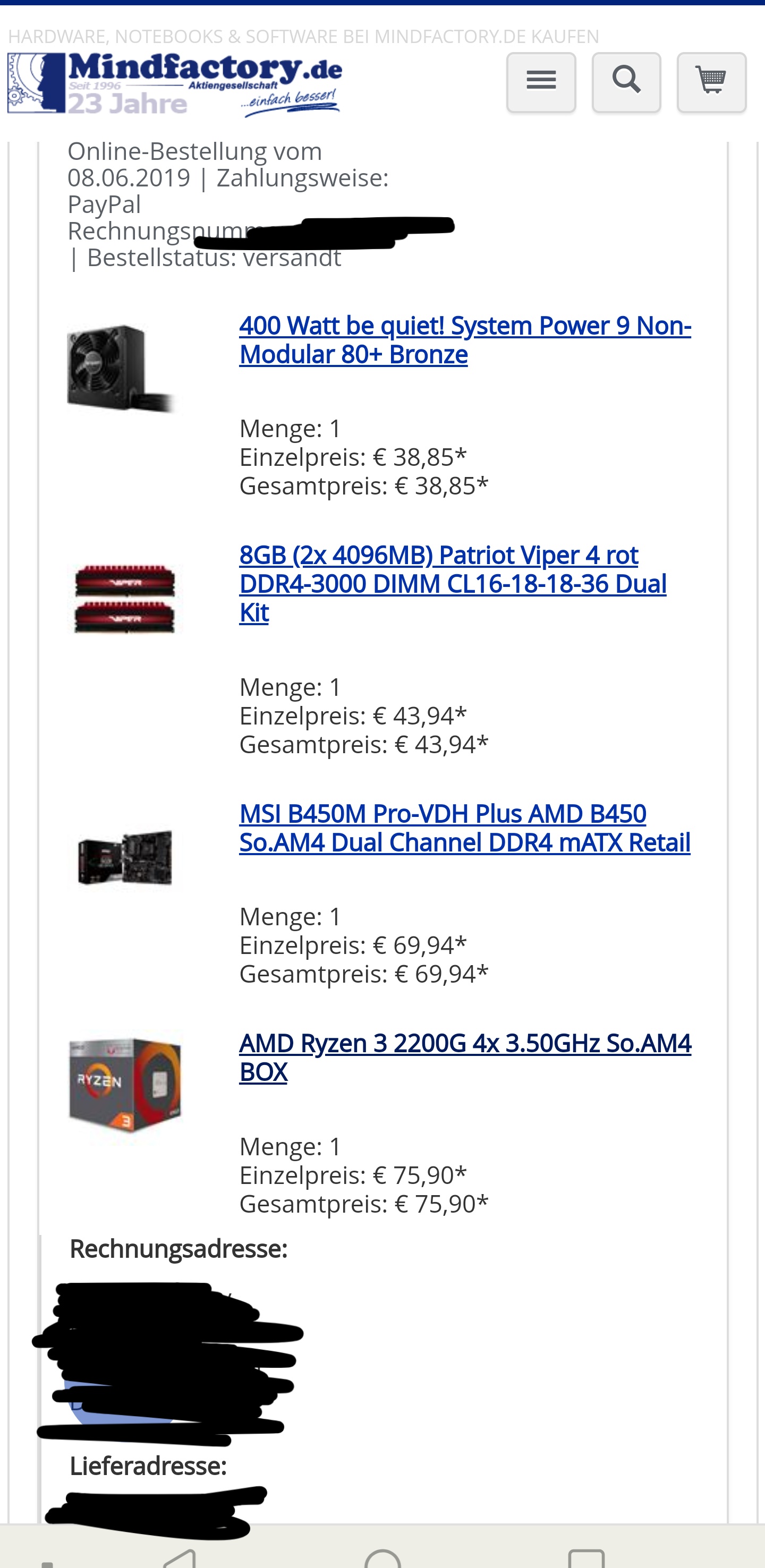

ich hab ein Problem hoffe ihr könnt mir weiterhelfen.
Auf dem Bild sieht man was ich alles zusammengebaut habe.
Als ich am Pc dran war ist der plötzlich aus gegangen. Ich könnte noch in den bios rein um zu reseten und hab es paar mal gemacht. Nach paar absturzen ging das auch nicht mehr. Auf dem Mainboard leuchtet auch der Ez debug auf CPU. Ich hab mein pc seehr selten benutzt und der CPU sollte wie neu sein.
Wenn ich es anschalte startet alles Kühler usw. Danach wird es wieder leiser.(Kühler dreht sich weiterhin)
Naja vielleicht könnt ihr mir ja weiterhelfen
Danke im Voraus
Vergessen zu schrieben der startet. Füge ich mal hinzu
Die Festplatte und Gehäuse hab ich wo anders gekauft
Ich bin ein Amateur darum die Frage ob ich es richtig festgestellt habe :).
Alle kabeln abemacht
  • um Pc einzuschalten kabeln an mainboard
  • Netzteil an mainboard Strom(und an CPU pins).
  • Eingeschaltet
  • Speaker hat 3 Töne gegeben (laut Bericht in ordnung)
  • Ram eingesteckt (A2 und B2)
  • Eingeschaltet
  • kein Piepton
  • also Ram defekt
Lieg ich richtig ?
Danke für die Hilfe
Also ich hab den wieder anbekommen. Danke für eure Hilfe :d. Hab mit dem Ram Riegeln etwas rumprobiert. Die eine ist Defekt deshalb :)
