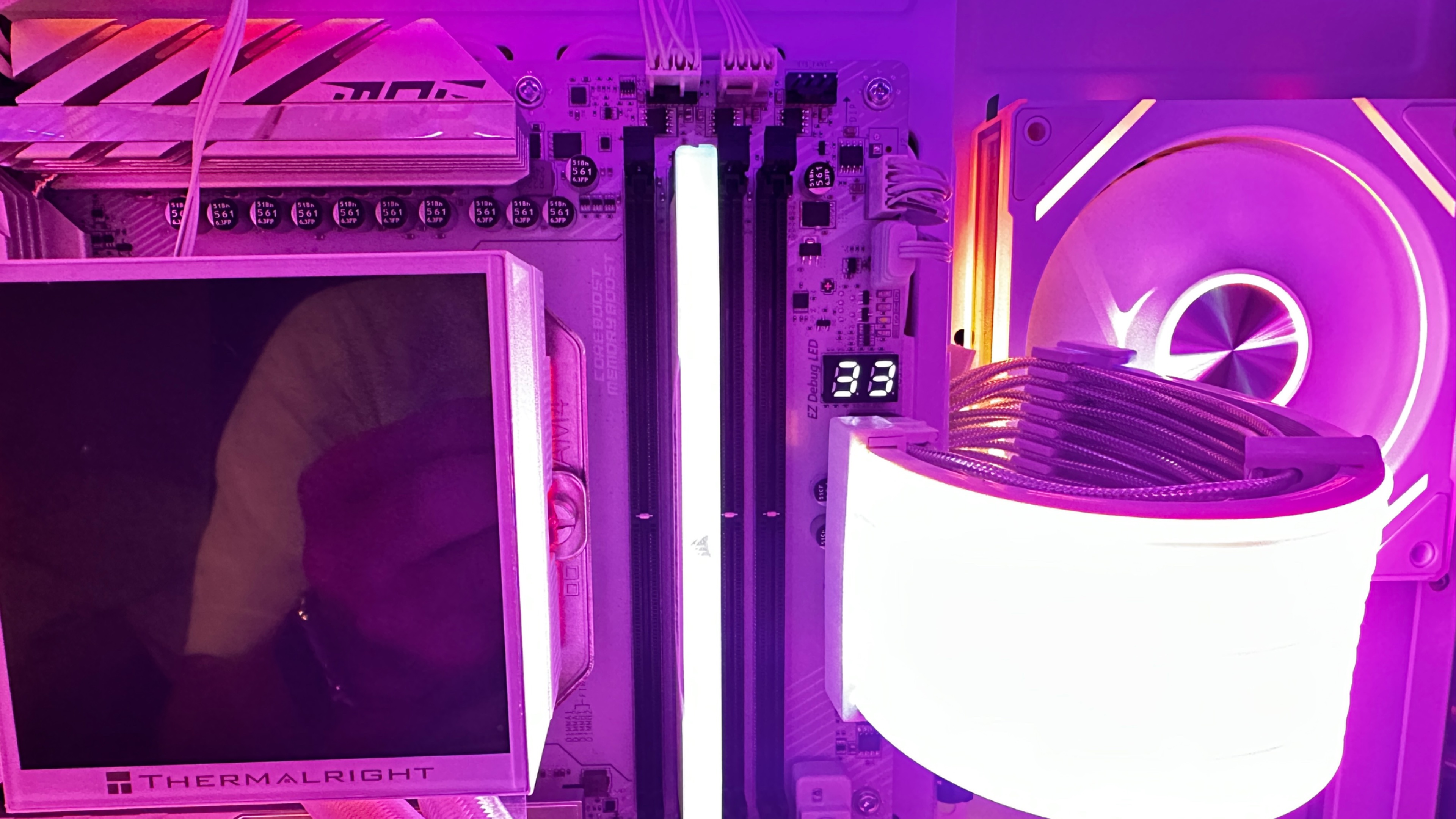

Hallo zusammen :-); Der PC ist ganz frisch zusammengebaut und wurde gestern mit der CPU finalisiert. Nach dem Einschalten laufen alle Lüfter, Beleuchtung usw. Die Nummerische Debug Anzeige bleibt bei 33 stehen...ist es die CPU Temperatur oder der tatsächliche Fehlercode (33 = CPU Post-Memory-Initialisierung. Cache-Initialisierung)?

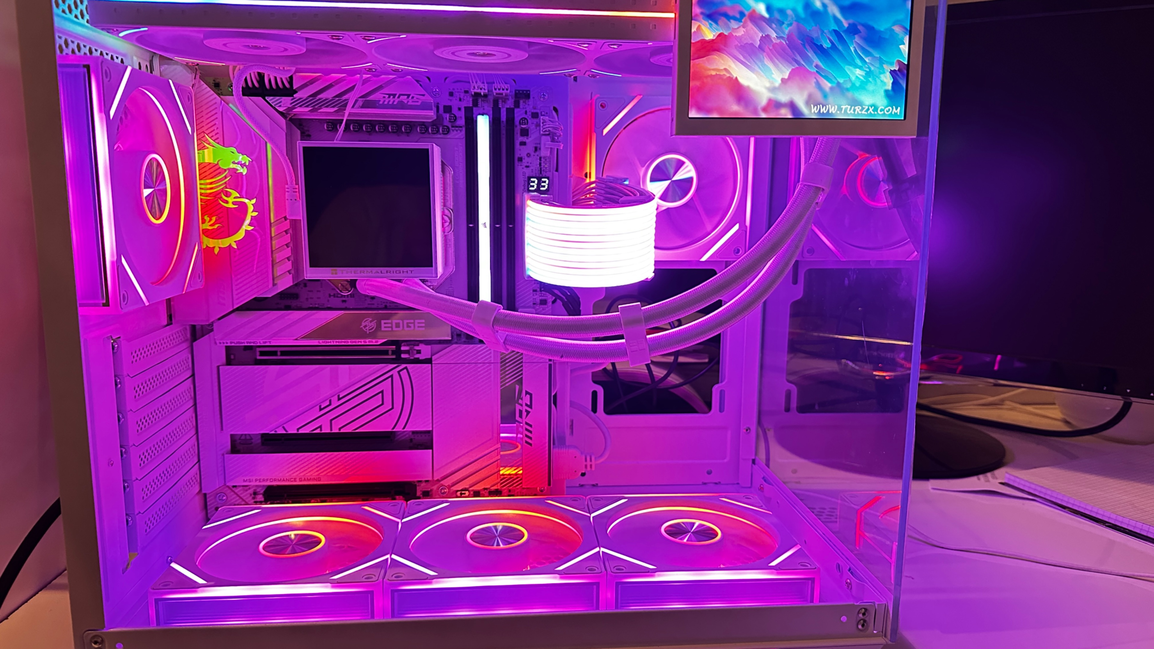

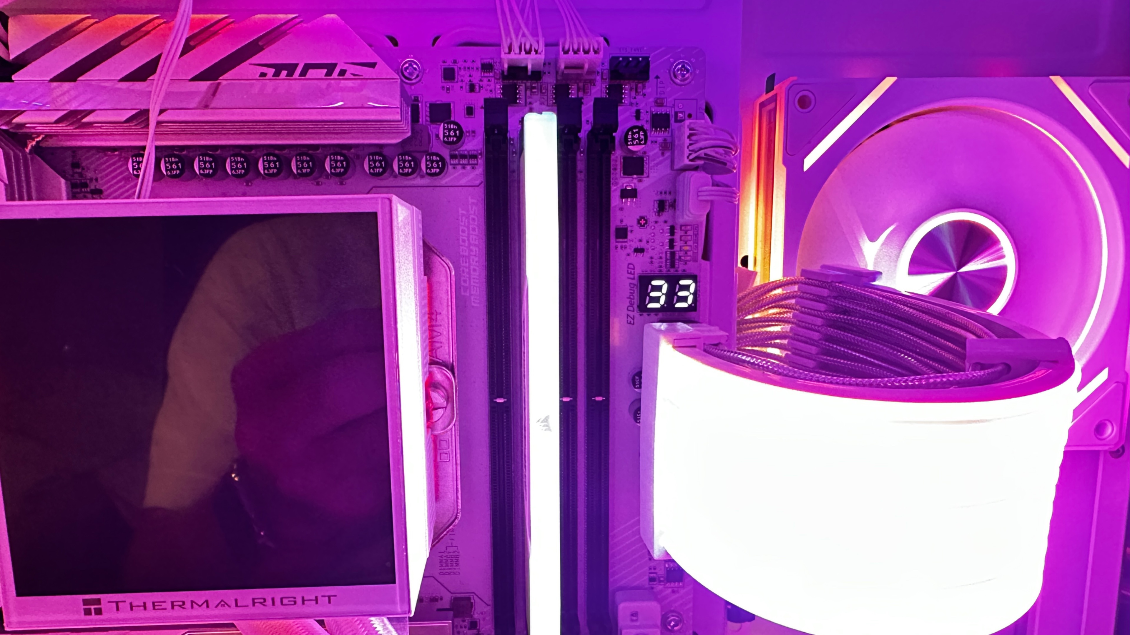

Noch nie ein Bild bekommen :-( ...am Anfang war die Debug Ziffer 35, dann wechselte sie mal auf 34, dann wieder 35, dann 34 und jetzt 33...
…so sieht es im Moment aus
Ggf trotzdem mal ne Grafikkarte einbauen und schauen ob es dann besser wird. ( falls eine da ist)
Bilder sagen mehr als tausend Worte also mach bitte Bilder vom Aufbau und poste die hier.
Achja und das kleine 5 Zoll Zusatzdisplay mal nicht anschließen.

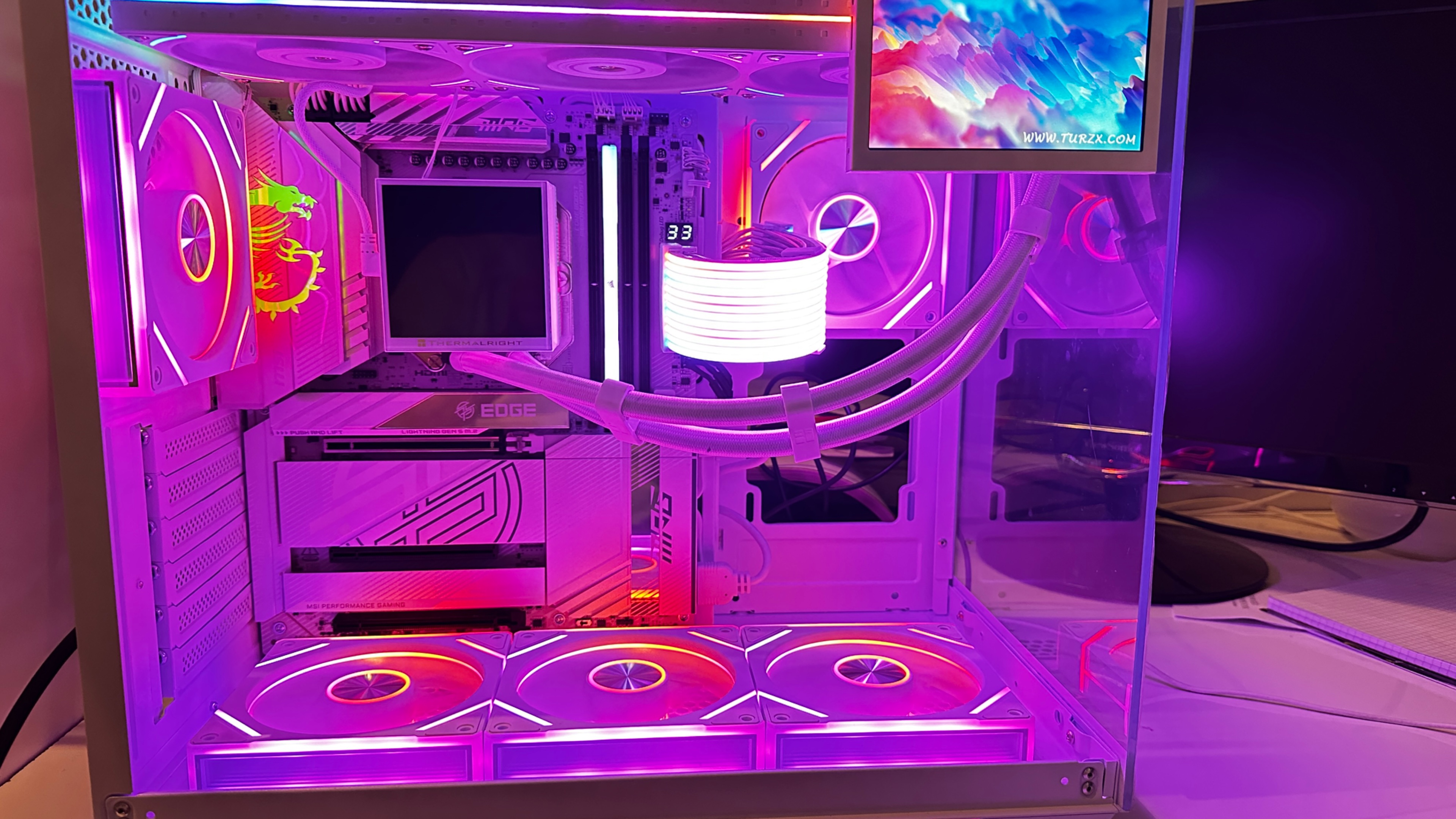

…meinst du diese Art von Bild?
Nicht wundern, ein Lüfter fehlt noch, wurde zuwenig geliefert
...Zusatzdisplay ausgestöpselt, trotzdem hängt er jetzt bei Fehlercode 34...nach kurzer Zeit auf 33 gesprungen

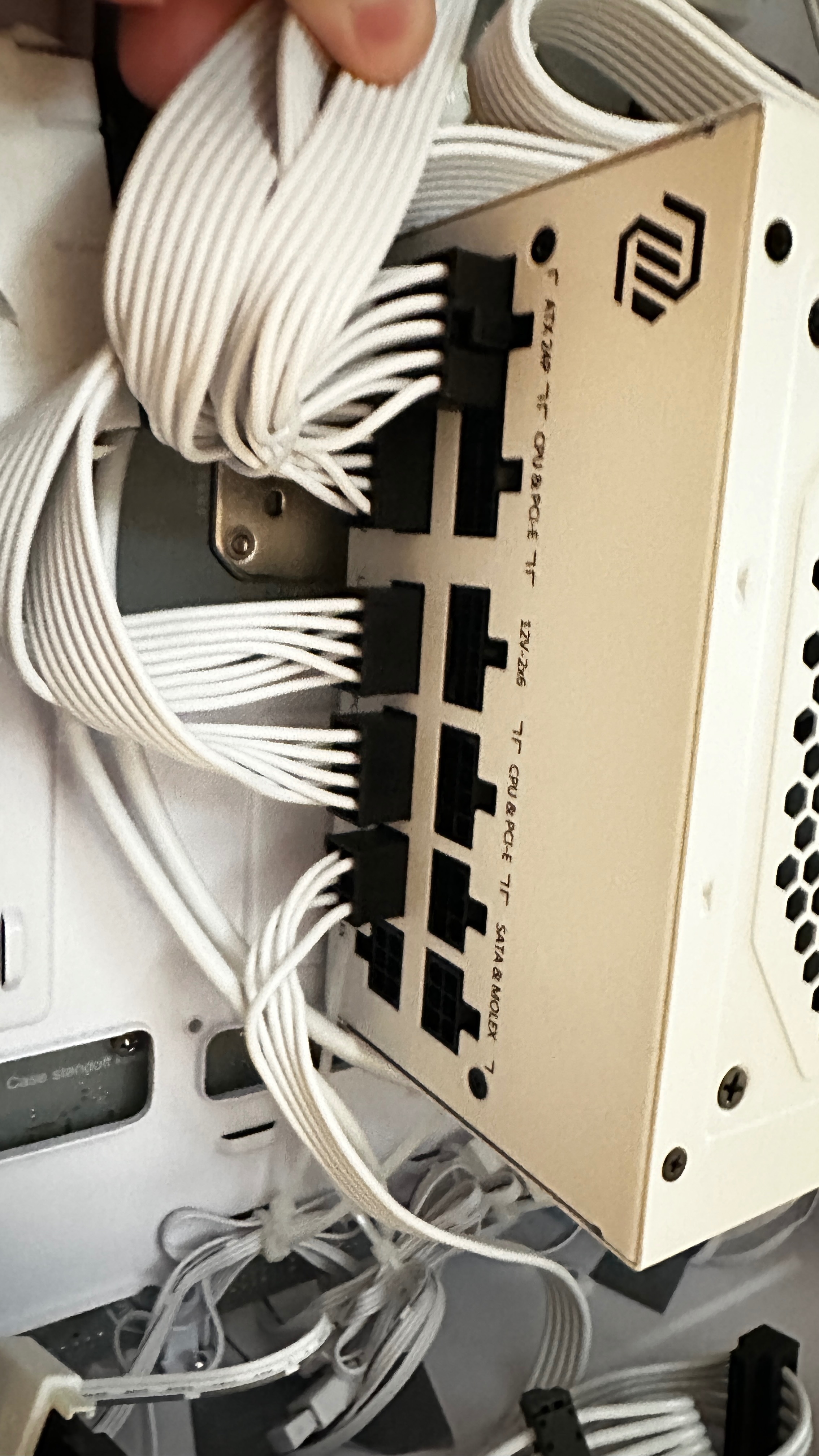

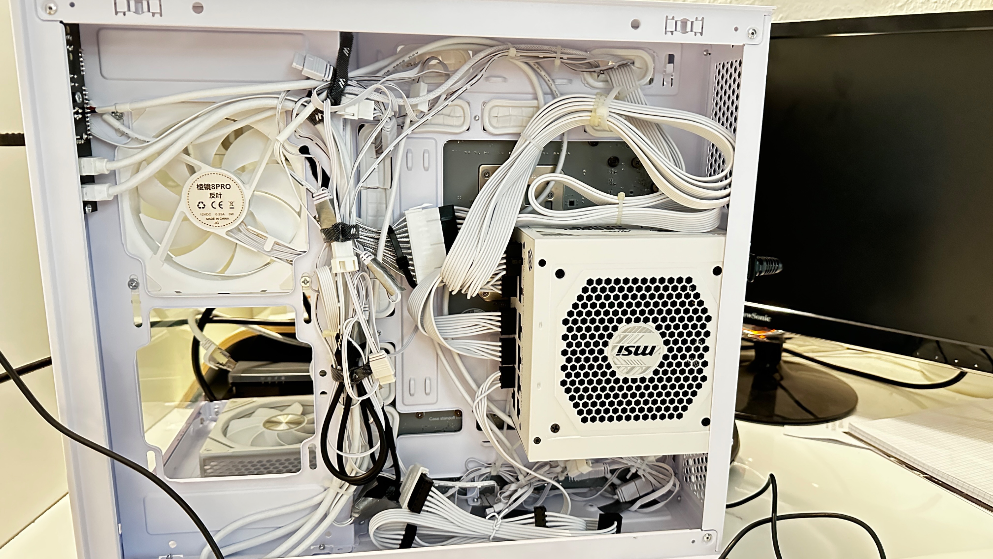

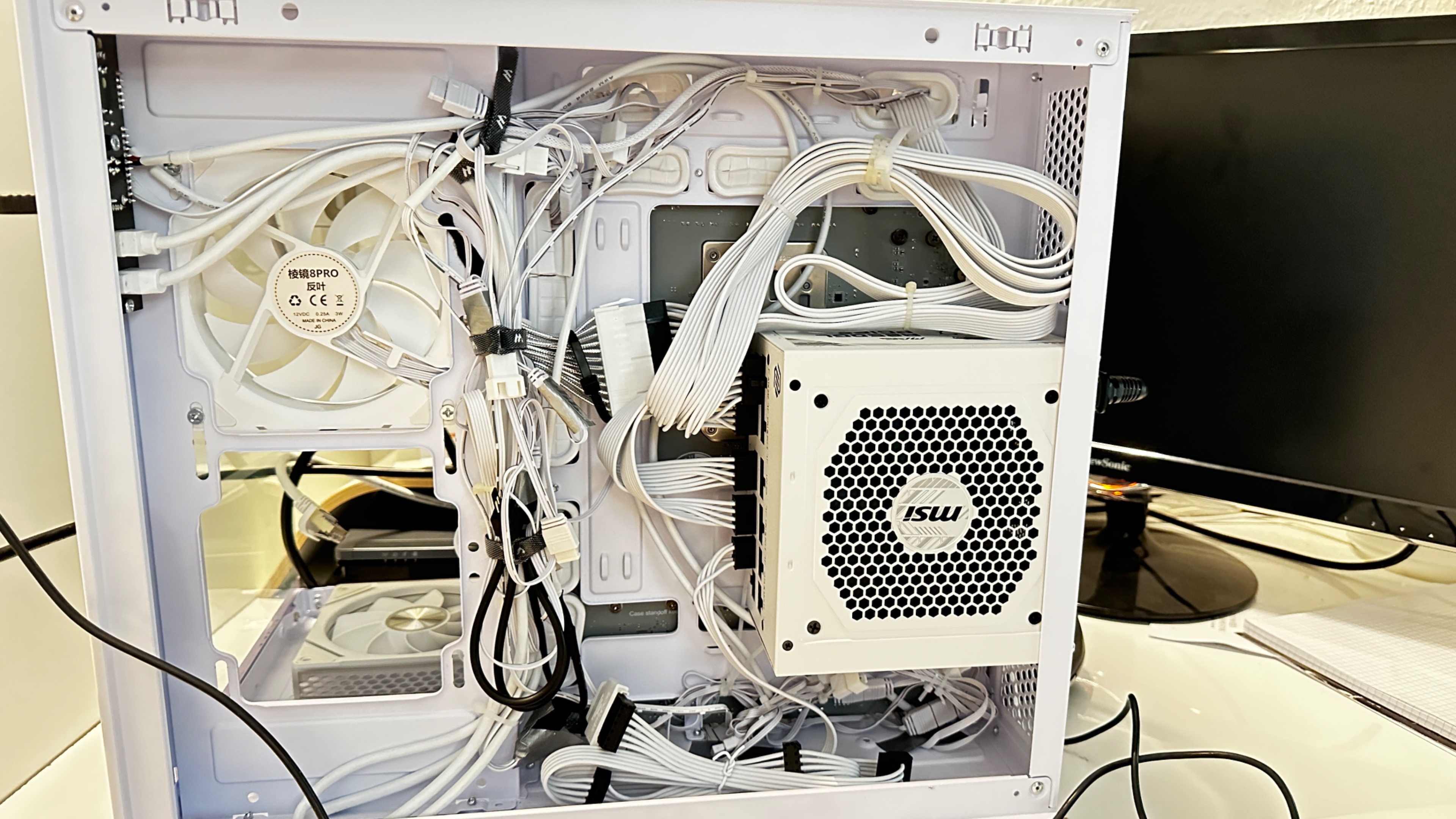

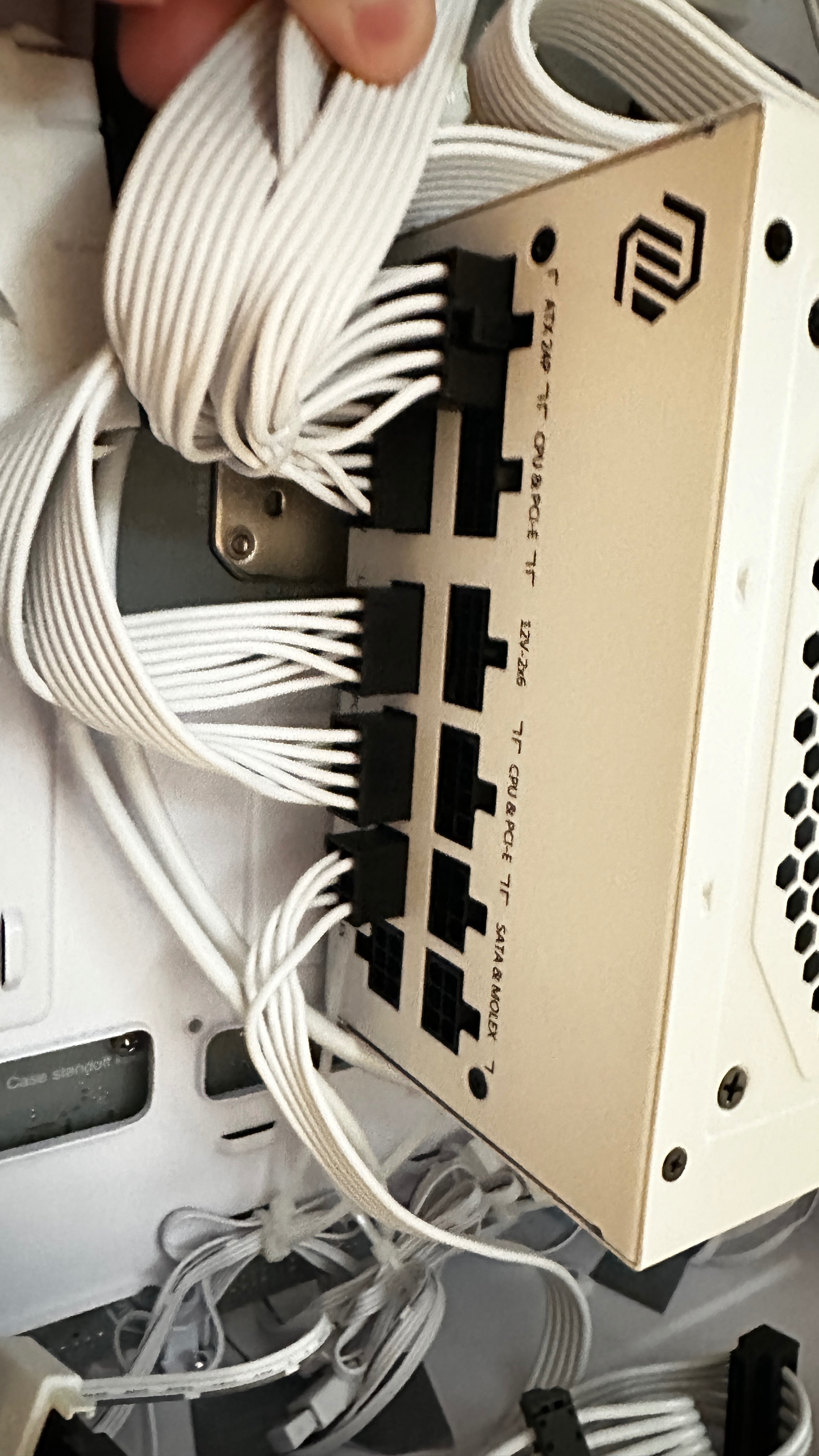

Den gesamten Aufbau bitte, also auch wie die Kabel im Netzteil eingesteckt sind z.B.
Ausserdem alles unnötige vom Board abziehen.
…von hinten

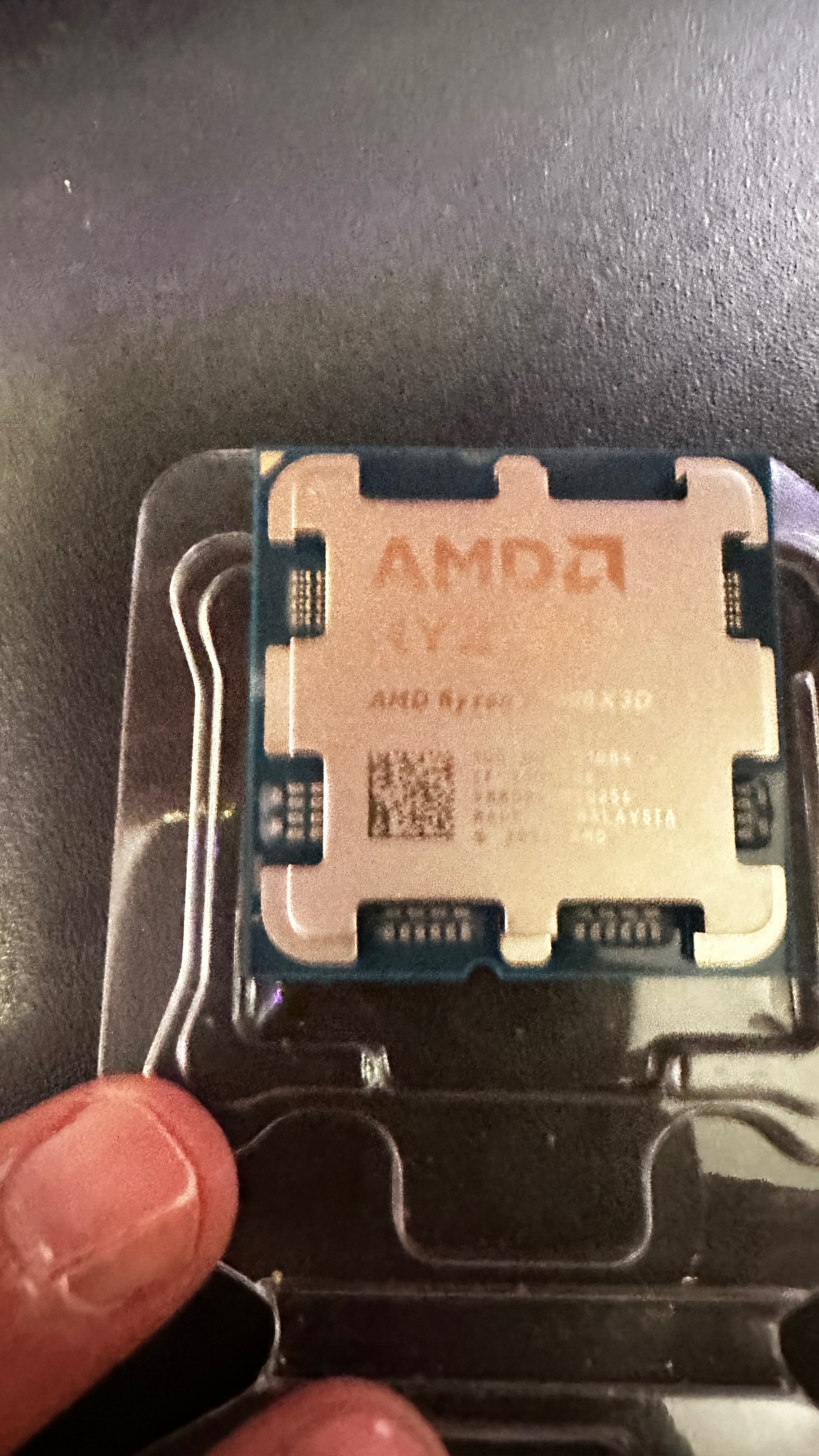

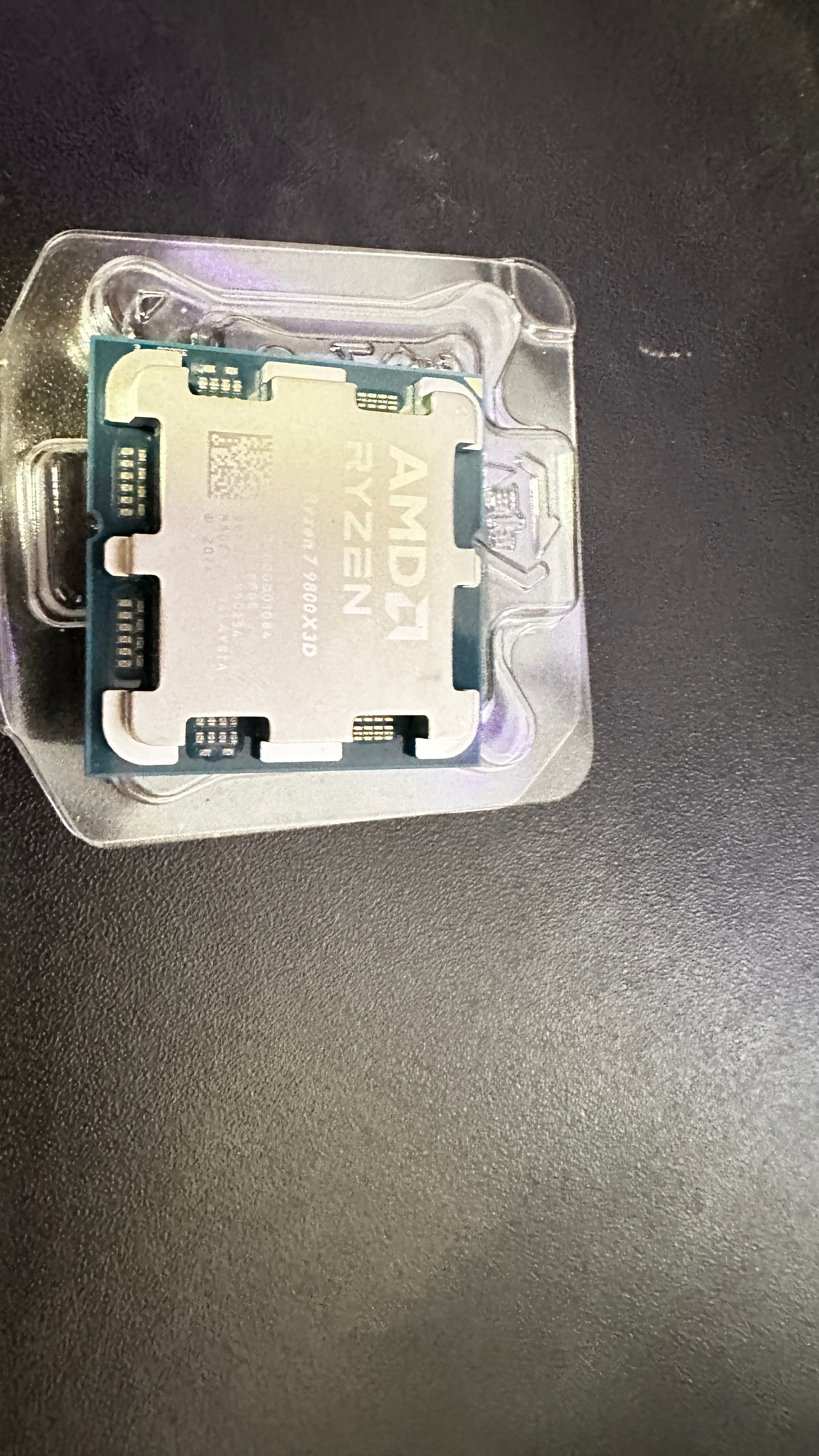

Und wenn du dabei bist Bild von der CPU Vorder und Rückseite.

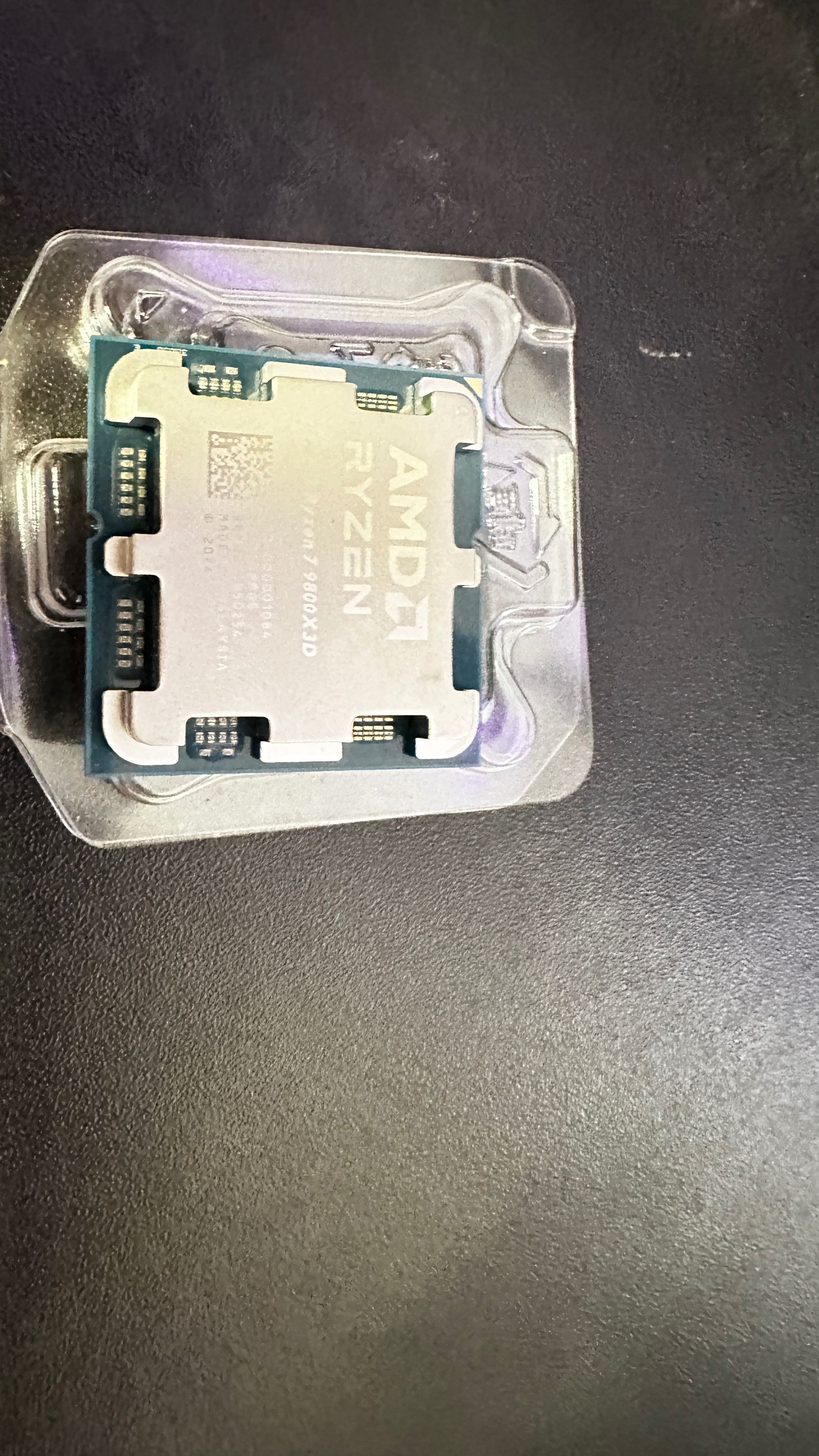

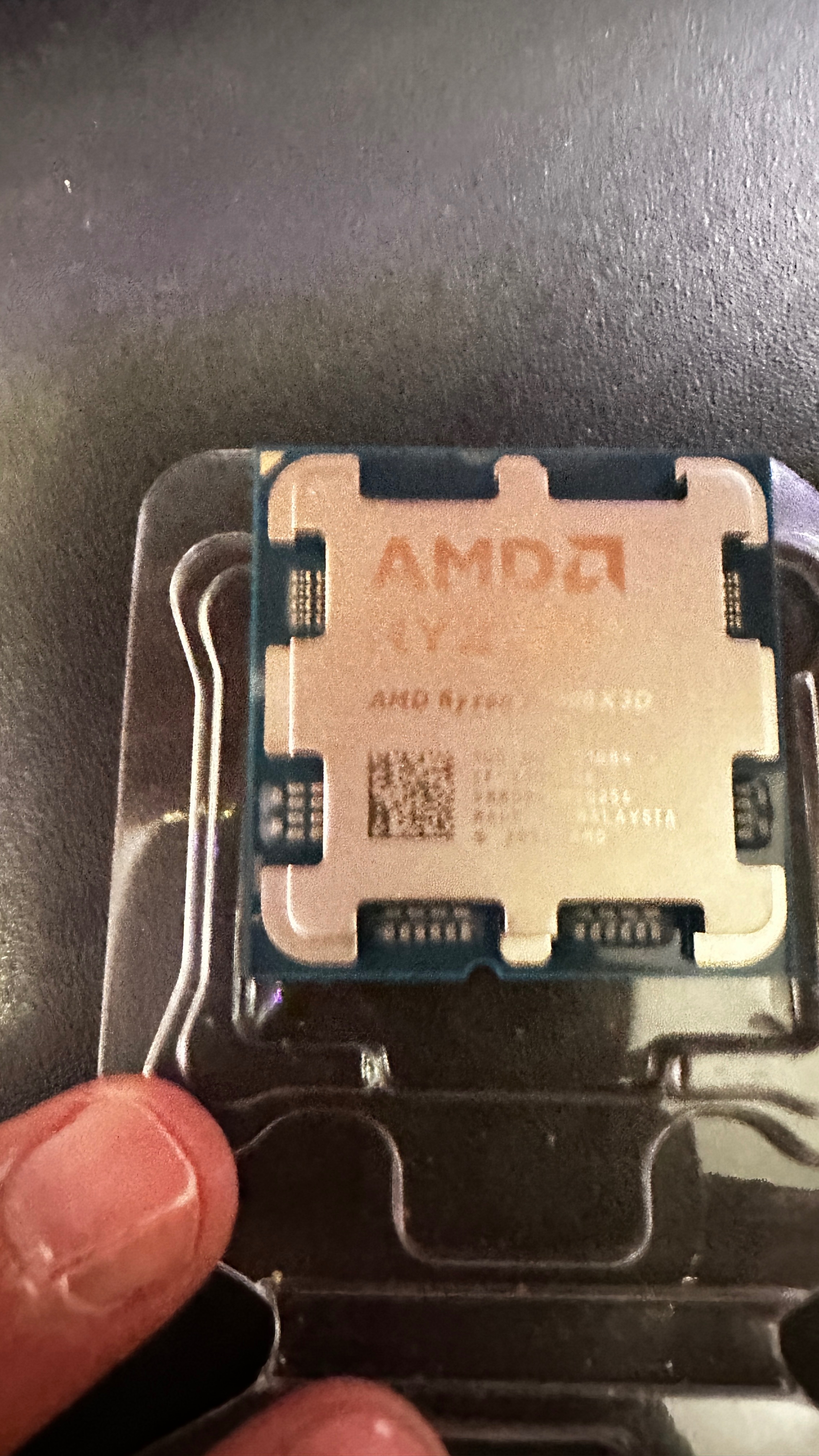

Hast du die CPU mal genauer angesehen?
Es sind ja anscheinend schon Fakes im Umlauf.
Neu ohne Rechnung immer etwas komisch.
Reaktionen: DJMadMax und ruthi91
@Marcoooo ja, hatte auch ein komisches Gefühl, hatte ihn abgeholt und vor Ort gewogen, er wog 39gramm, eine Fake CPU wiegt 30 gramm

…die habe ich gestern beim abholen gemacht
Bei einem Ram Modul musst du glaube ich den ersten Steckplatz benutzen (steht im Handbuch).
Reaktionen: EmanuelB und DJMadMax
Sieht zumindest mal nicht nach den bisher bekannten Fakes aus.
Du kannst mal mit dem Smartphone den Code scannen und die tatsächlichen Daten abgleichen.
Ansonsten ist eben weiterhin unklar, ob sie technisch einwandfrei ist.
