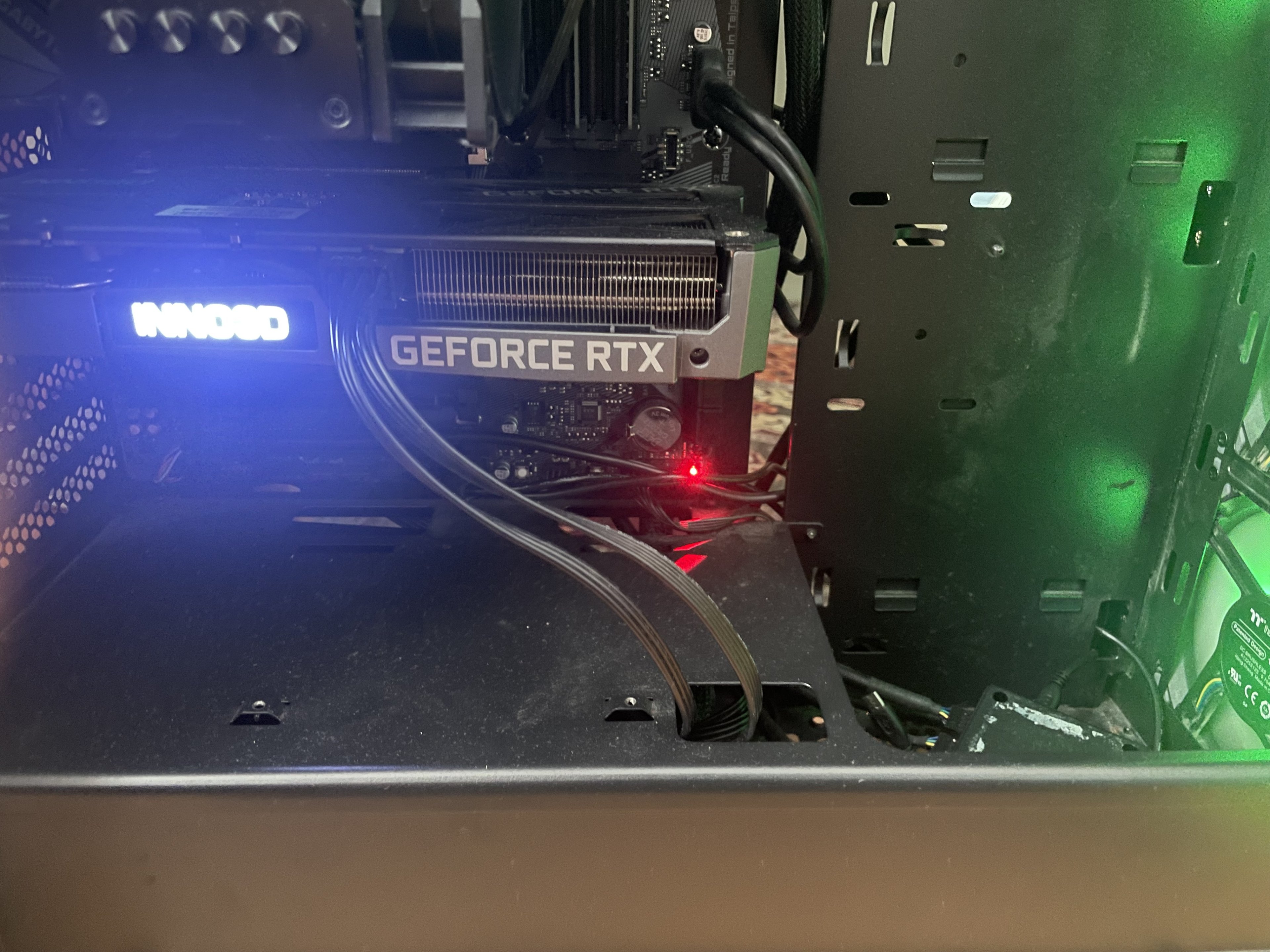

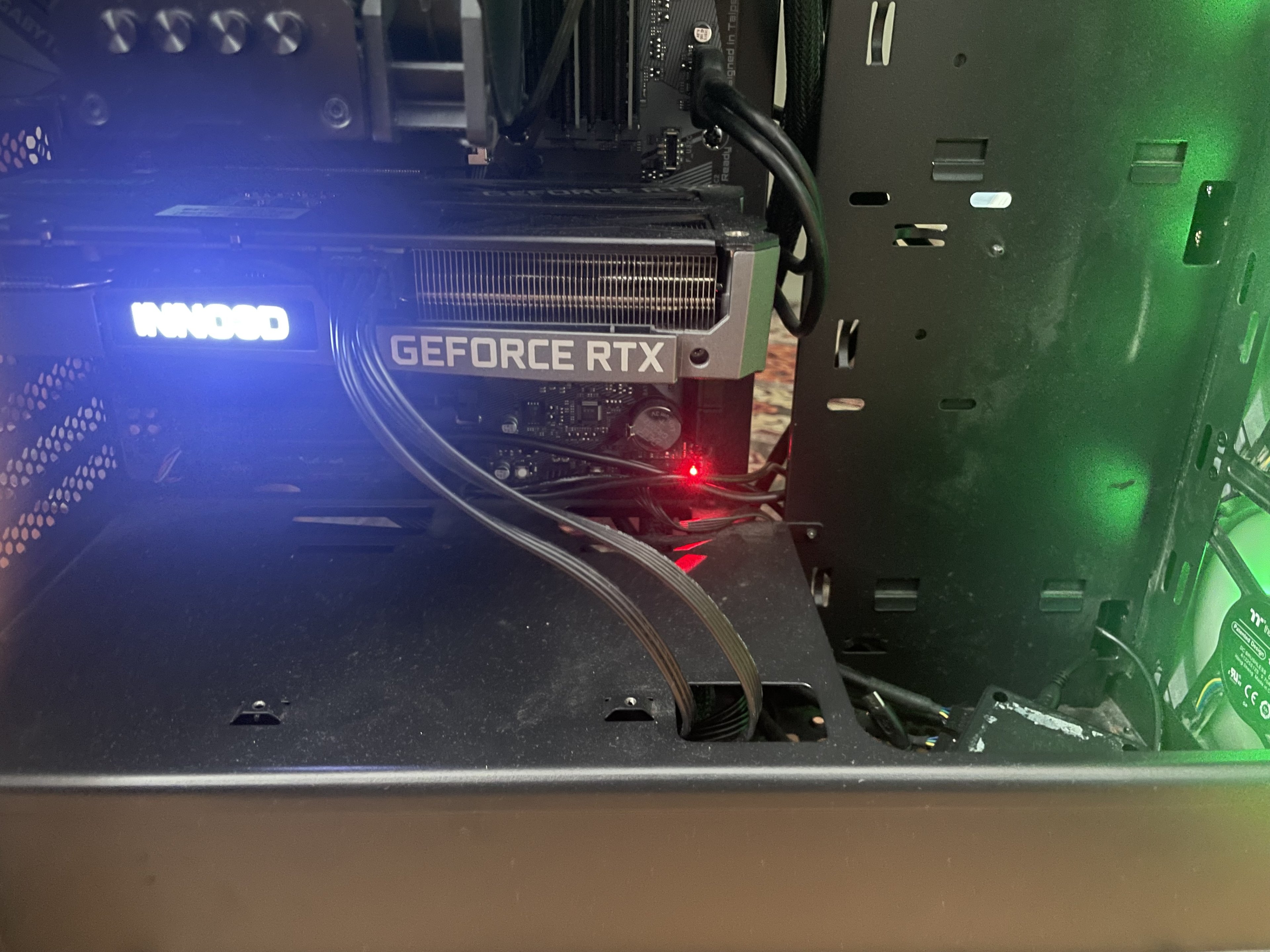

Kannst Du mal ein paar Bilder vom PC-Inneren machen und hier einstellen:

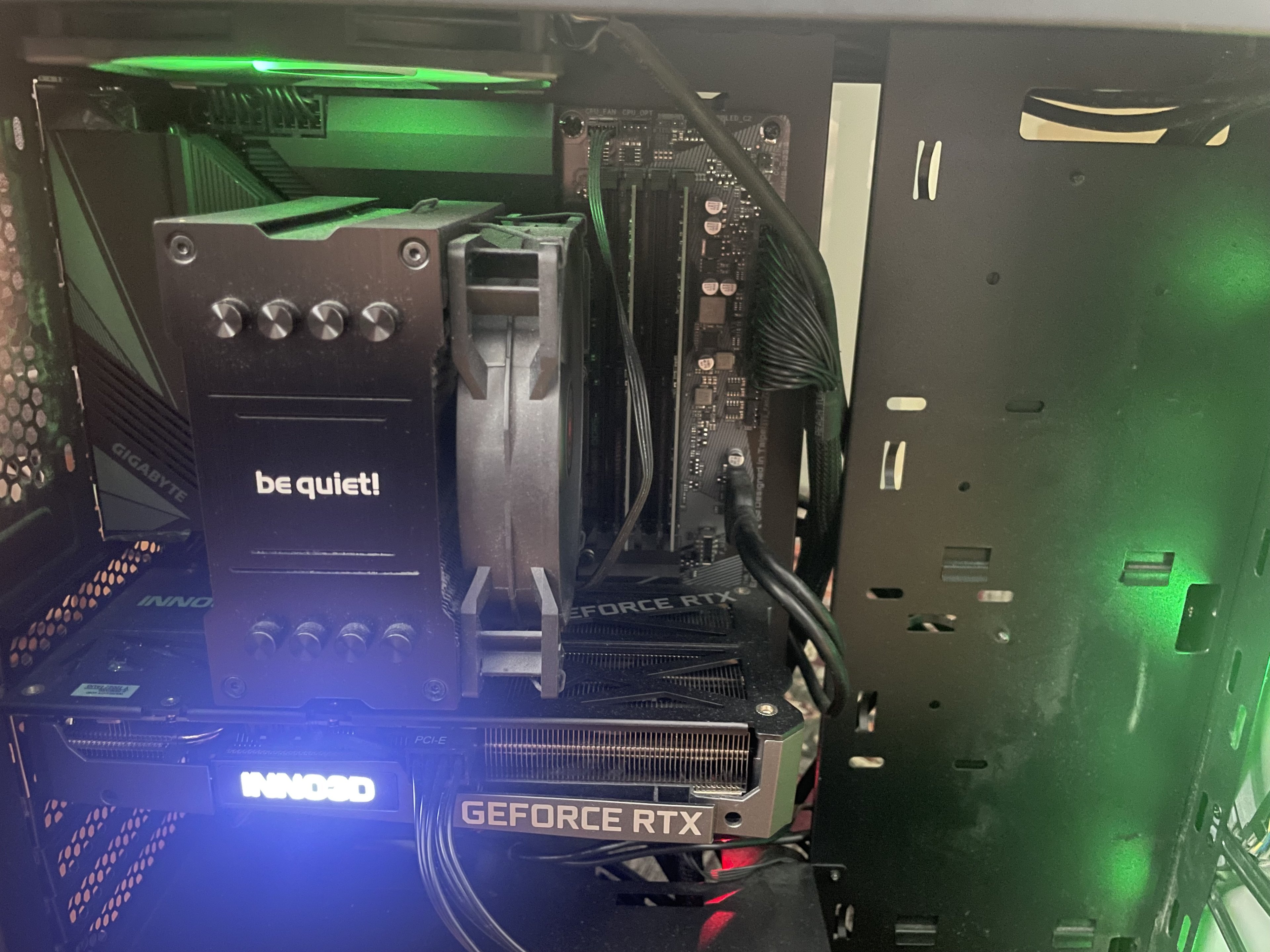

Okay, also das Netzteil ist gerade 2 Jahre alt, wäre also ein Garantiefall. Aber würde der PC dann noch funktionieren?

An Stelle des TE hätte ich jetzt mit Angaben zum PC nicht so geprotzt, sondern wäre etwas zurückhaltender gewesen.
Alles was ich erkennen kann ist
  • es leuchtet voll grün
  • NVidia Grafikkarte
  • bequiet Kühler
  • irgendwas leuchtet rot was es sicherlich nicht sollte
Geht es etwas genauer?
Was ist drin und wie alt ist der Hobel?

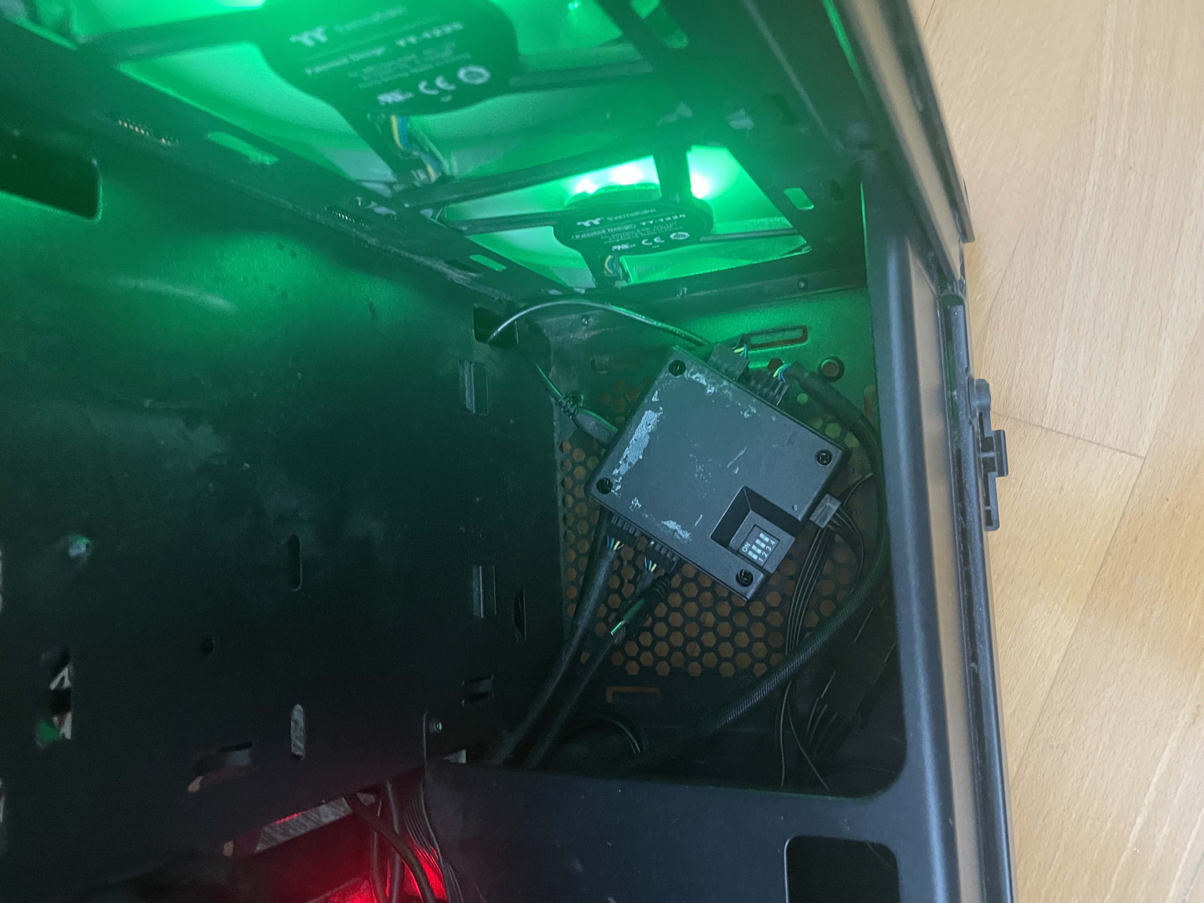

Interessante Art des Zusammenbaus. Was liegt denn da auf dem Boden vom PC? Wenn ich mir dabei die geknickten Kabel ansehe, die in das Teil hineinführen, sträuben sich mir die Nackenhaare.
Hallo, erst Mal sind vollständige Hardwareangaben anzugeben.
Wer hat den PC den so zusammengehämmert? Much wow...

Dann nimmst Du das Handbuch und siehst nach, welche der Leuchtdioden rot leuchtet.
Das abgefallene (?) Teil am Boden sieht wie eine Lüftersteuerung aus.
Das Teil am Boden ist die Lüftersteuerung, genau.
Den PC habe ich selbst so vor nicht mal 2 Jahren zusammengebaut.
Die rote Leuchte ist irgendwas mit GPU, geht aber aus, wenn ich die Kabel der Bildschirme direkt in die Grafikkarte stecke, hat also wahrscheinlich damit zu tun.

Und was das Cable Management angeht: Ich bin nicht der Typ, der will, das sein PC schön aussieht, er muss funktionieren. Dementsprechend spare ich dann bei arbeiten für die Ästhetik etwas mehr Zeit… 😅

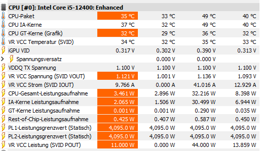

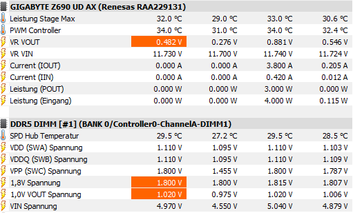

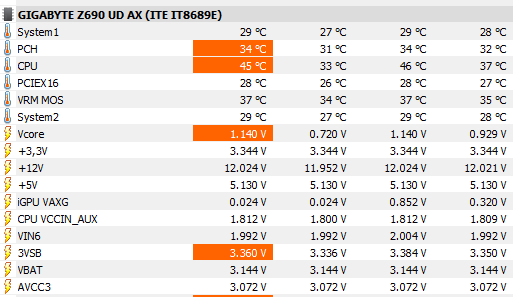

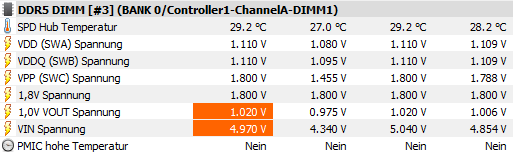

Wenn Du nicht mit einer Küchenrolle die Zischquelle orten kannst, zeige mal bitte die Screens von HWinfo (Sensors), wo die Spannungen des Netzteils ausgelesen werden (gelbe Blitze).

Die Spannungen scheinen zu stimmen.
Seasonic baut auch im allgemeinen gute Netzteile.
Die sollten nicht zischen, aber man ist nie vor einem Bauteildefekt sicher.
Wenn das nicht wieder auftritt, kann man das so lassen.
Normal ist das aber nicht und ich würde das weiter beobachten.
