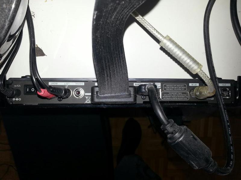

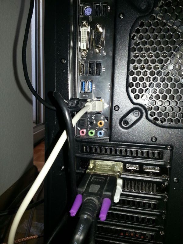

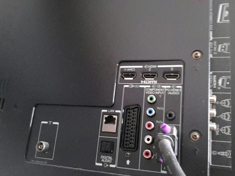

39990314579184893366953.jpg 93621014579304226688316.jpg30339145792942266893151.jpg

Mir erschließt sich nicht ganz warum du die Setup Box benötigst und wozu diese gehört. Wenn du deinen PC via HDMI an den AVR anschließt wird doch kein Cinch mehr benötigt. Welche Lautsprecher sind an dem AVR denn dran? die von der Teufel Anlage ?
Und was soll man auf den Bildern erkennen ? Man sieht die Setup Box und die integrierte Soundkarte mit 5 Klinkenstecker.

Ja über die Setup Box laufen die ganzen TV Sender. Ohne die habe ich kein digital TV.
Auf den Bildern sieht man die ganzen Anschlüsse die ich hab. Dachte die könnten vill. helfen :)

Bis jetzt hab ich das Bild über ein VGA Kabel vom PC zum TV.

Und warum hast du dein TV über ein VGA/DVI (schlecht zu erkennen wegen des Adapters) Kabel angeschlossen ??? Hdmi ist dort m.M.n auch die bessere Lösung zumal so auch Ton ausgegeben wird und das Bild Digital ist.

Am PC müsst ich denn den HDMI Ausgang von der Grafikkarte nehmen?

Am PC steck ich logischerweise das HMDI Kabel an der Grafikkarte in oder?

HDMI Verbindung geht auch einfach von der Grafikkarte in den AVR.
