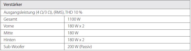

Autsch, nein. Der Sub ist wirklich ein passiver laut LG. (Siehe Screenshot der BDA. Die Leistungsangaben sind mal wieder zum :kotz: )
Aber wo ist denn der Player bzw. AVR, der zu dem System gehört? Das sind ja nicht nur Lautsprecher. Mit dem Player bzw. AVR, der dabei ist, wäre das sehr viel leichter, weil der auch für den passiven Sub vorbereitet ist.
